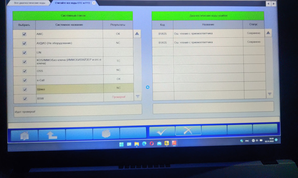

Ребят всем привет,
подскажите как убрать ошибку из ETACS люблю когда в машине все идеально, сигнализация StarLine A93 2can+lin с автозапуском

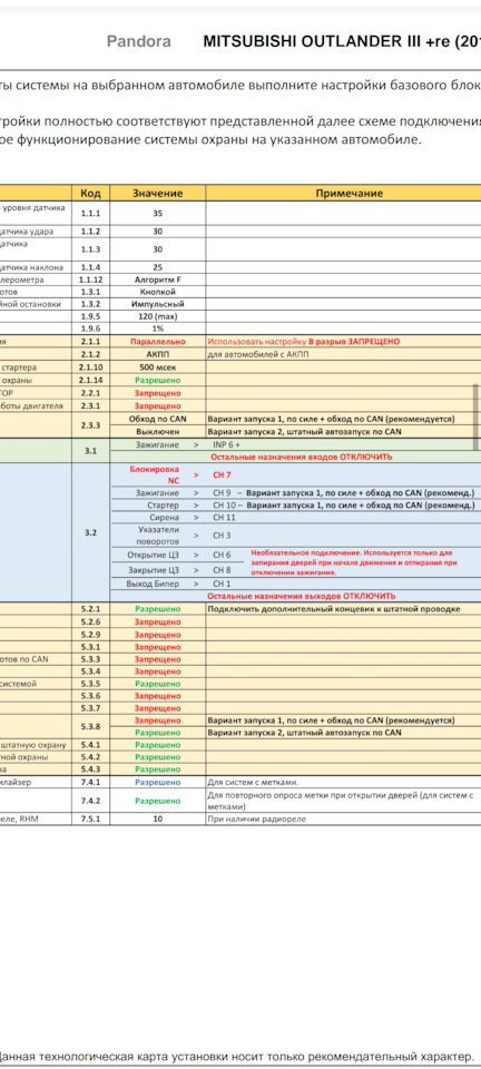

Пандора рекомендует вариант запуска по силе с обходом по кан.
Так и реализовано сейчас
У меня 13м.г. автозапуск штатный.
etacs от 17 м.г.
В etacs активирован пункт remote engine start.
Система а93 gsm.
Автозапуск происходит по can шине.
Силовые цепи и бесключевой обход не активирован
Сегодня посмотрю про этот пункт, спасибо за подсказку

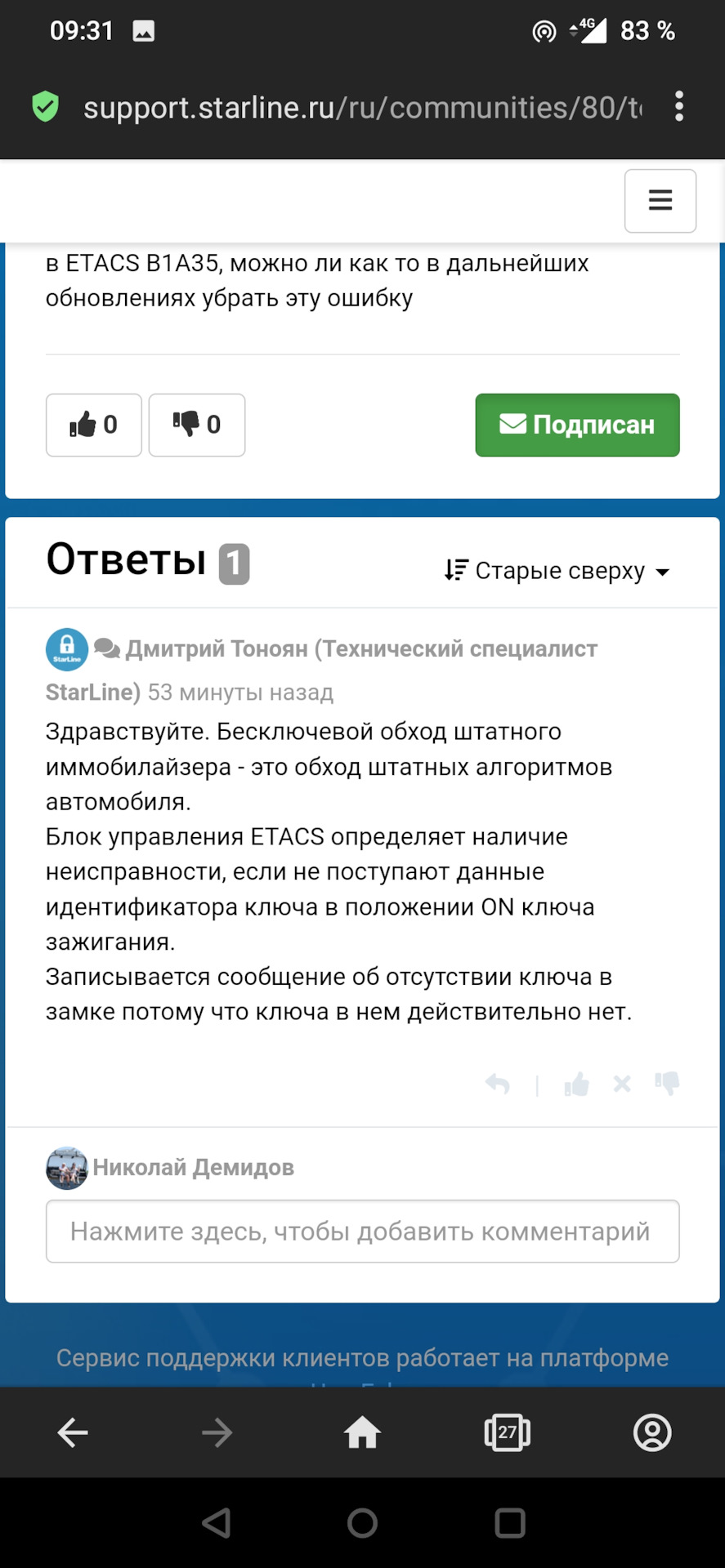

У меня при автозапуске по кан только 30мин. работает, даже если поставить на 40мин. Мягкой посадки нет. Пришлось чип прошивать и запуск по кнопке делать.

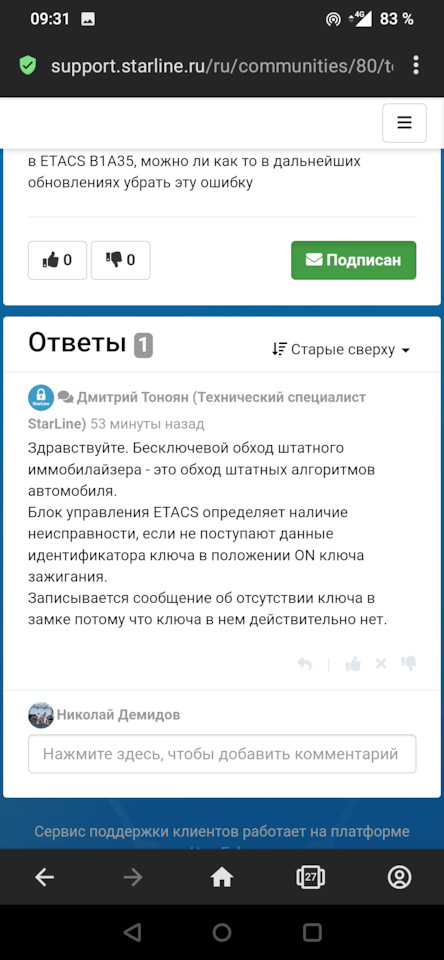

Официальный ответ представителей StarLine прикрепляю, "пока не будет ключа в замке зажигания Etacs будет считать это ошибкой, потому что данные от ключа не поступают"
У меня такая же уже 5 лет
Такая же ерунда, забил.

Читал это, ошибка активна в момент автозапуска
двигателя когда нет ключа рядом, как только ключ рядом ошибка не активна
Это проблема старлайна! И они это признают. Как вариант обнови кан на сигналке
Кан обновлен в августе 2022 до версии 6.2, сейчас посмотрел вышла версия 6.2.2 но не думаю что там существенные изменения

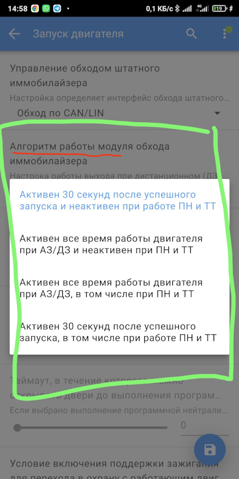

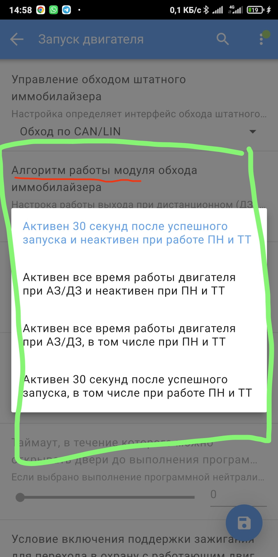

Тогда да. Ну если суммировать тех людей у кого такая бяка появляется, то наводит на мысли, что это изза метода подключения автозапуска. Я так понимаю у вас обходчик идёт по цифре, а запуск силовым методом. Если так то желательно и запуск по кану сделать или же играться с настройками. Возможно надо поддержку обходчика сделать на весь период автозапуска. Сейчас у вас обходчик срабатывает но во время запуска пропадает и вот в это момент, милисекунды, и всплывает ошибка.
demid099
Вот эту настройку посмотреть
На какую изменить? Завтра подключу комп к сигнализации
Ну я бы второй вариант выбрал и наблюдать
Завтра посмотрю какие варианты у меня есть

В пандоре был такой же косяк. Ушел с очередным обновлением сигналки
Спасибо, тогда буду ждать новых обновлений
