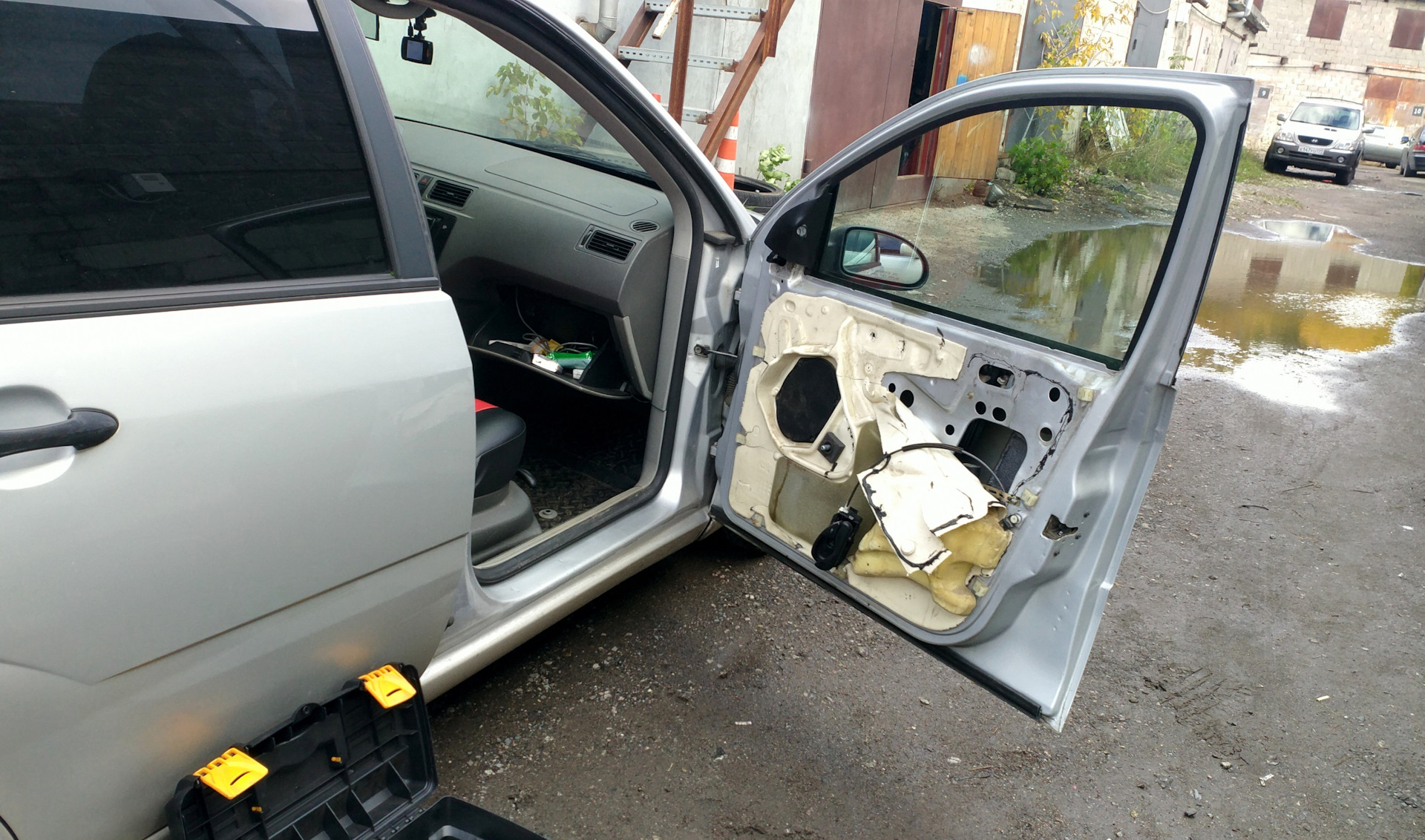

На верхнем фото — парковка в субботу утром.Нижнее фото в воскресенье под вечер ))))А ещё ниже, делал ручку двери, плохо стала открываться снаружи.
А чё с ручкой делал? У меня передние двери, надо давить на дверь а потом тянуть ручку, иначе не открывается!
Да там просто сами тяги надо немного было подогнуть, ход стал короче.А назад купил от первого фокуса и просто поставил, они идентичные.
