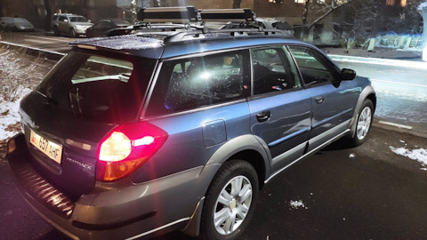

Июль. Поездка на южный берег Иссык-Куля. Ремонт дороги. Еду не торопясь (уж лучше б топил как всегда), глубокая ночь, дальний. И тут из за складки дороги появляется ЯМА! Даже рулем дернуть не успел и собрал водительской стороной этот 20-сантиметровой глубины звиздец с острыми краями. Итог: -2 покрышки с грыжами, 1 диск квадратный, второй с восьмеркой, кривой передний рычаг, и как показало дальнейшее вскрытие — подвшатало гранату наружнюю. Машина успешно довезла оставшиеся 80 км до точки назначения и 250 до дома. С матами проведены восстановительные работы, попутно обслужив тормоза и точнув тормозные диски (весной на спуске в хорошую лужу на нагретых тормозах влетел). 35к сом (25 рублей +-) на все про все как с куста.
Август. Тут никаких сюрпризов, решил поменять радиатор печки, давненько при включении печки антифризом попахивало. А после поездки на Сон-Куль (3 км над уровнем моря и шторм) стало понятно, что и летом печка не лишняя)
Ремзона, покупка по образцу нового, перевальцовка трубок. Попутно замена салонного и продувка / промывка всей системы воздуховодов, ревизия уплотнителей. Обнаружили слетевшую с одной из направляющих заслонку потока горячий/холодный. А я то думал, почему кондиционер не вывозит? Один из воздуховодов весьма теплым воздухом постоянно дул. -15к сом (~11 рублей)
Сентябрь. Тот же самый южный берег ИК, грейдер, появляется какой-то нездоровый стучок. Притом явно прогрессирующий. Остановились, начали копать, обнаружилось что гайка штока амортизатора пальцами закручивается… Спасибо проезжавшему мимо дядьке на какой-то китайской "воровайке", у которого обнаружился набор инструмента с пол-багажника аута размером. С подходящей головкой на 17 и шестигранником на 6. Затянули гайку насколько смогли на месте, части резьбы на штоке — хана. Похоже открутилась давно, но легкий стучок я списывал на уставший амортизатор. На днях буду менять на морде оба два.
А в остальном — все пучком. Почти во всех проблемах выше — сам виноват, прошляпил )
