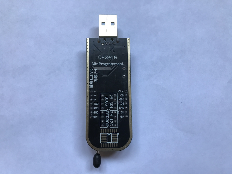

Разбираем нашу приборку, чтобы узнать какой там стоит чип в который зашит наш пробег, внимательно осматриваем платы, там их несколько, и видим наш чип, у меня он называется yazaki AB 3143(нижние цифры могут отличаться), он же ER5911.
Есть еще много других чипов, в зависимости от кузова и года выпуска:
После того как узнали какой у нас чип, он же память, он же EEPROM, нам нужен программатор, чтобы считать с нашего чипа то, что зашито в него на данный момент, изменить это под наши параметры (наш пробег который нужен) и потом зашить это обратно с нашими поправками.
Покупаем программатор CH341A именно на черной плате! это вторая версия программатора, зеленая плата НЕ ПОДОЙДЕТ!
и к нему вот такие вот пины с проводами, для подключения. Прищепка не нужна, хотел ей, но неудобно и есть вероятность не считать наш чип.

Устанавливаем ПО для программатора CH341A и саму программу NeoProgrammer. Изучаем инструкции и схемы, подбираем нужную схему под нужный чип.

Теперь втыкаем наш программатор с припаянным чипом в комп и запускаем программу NeoProgrammer, после запуска программа определяет наш чип как ER5911 16bit 5.0V, очень важно! чтобы наш чип определился как 16 бит и 5 вольт(может определиться как 8 бит)
Если чип не определился и определился криво, то нажимаем кнопку ОПРЕДЕЛИТЬ — в окне напротив чипа нашего чипа видим цифру =2, ее вписываем и жмем ОК
Далее в следующем окне выбираем нужный нам чип ER5911_16bit и жмем ОК
После того как наш чип определился и программа его видит, нажимаем ЧИТАТЬ ЧИП
Программа его считывает и внизу будет написано зеленым цветом УСПЕХ
И перед нами появляется тот самый дамп памяти из нашего чипа, он будет в кодировке из набора цифр и букв, в нем то и зашит наш пробег. Сохраняем его в файл на компьютере. Заходим на САЙТ через VPN, так он почему то не открывается, хотя раньше нормально работал. Регистрируемся, заходим в калькулятор, выбираем наш файл с дампом, он сразу же там высвечивает какой пробег в нем был зашит, соответственно в этой же строке указываем какой пробег нам нужен, жмем кнопку оплатить (стоило около 375р на тот момент) и скачиваем уже пересчитанный дамп, который нам собственно и нужен. Кнопку Swap не жмем!
