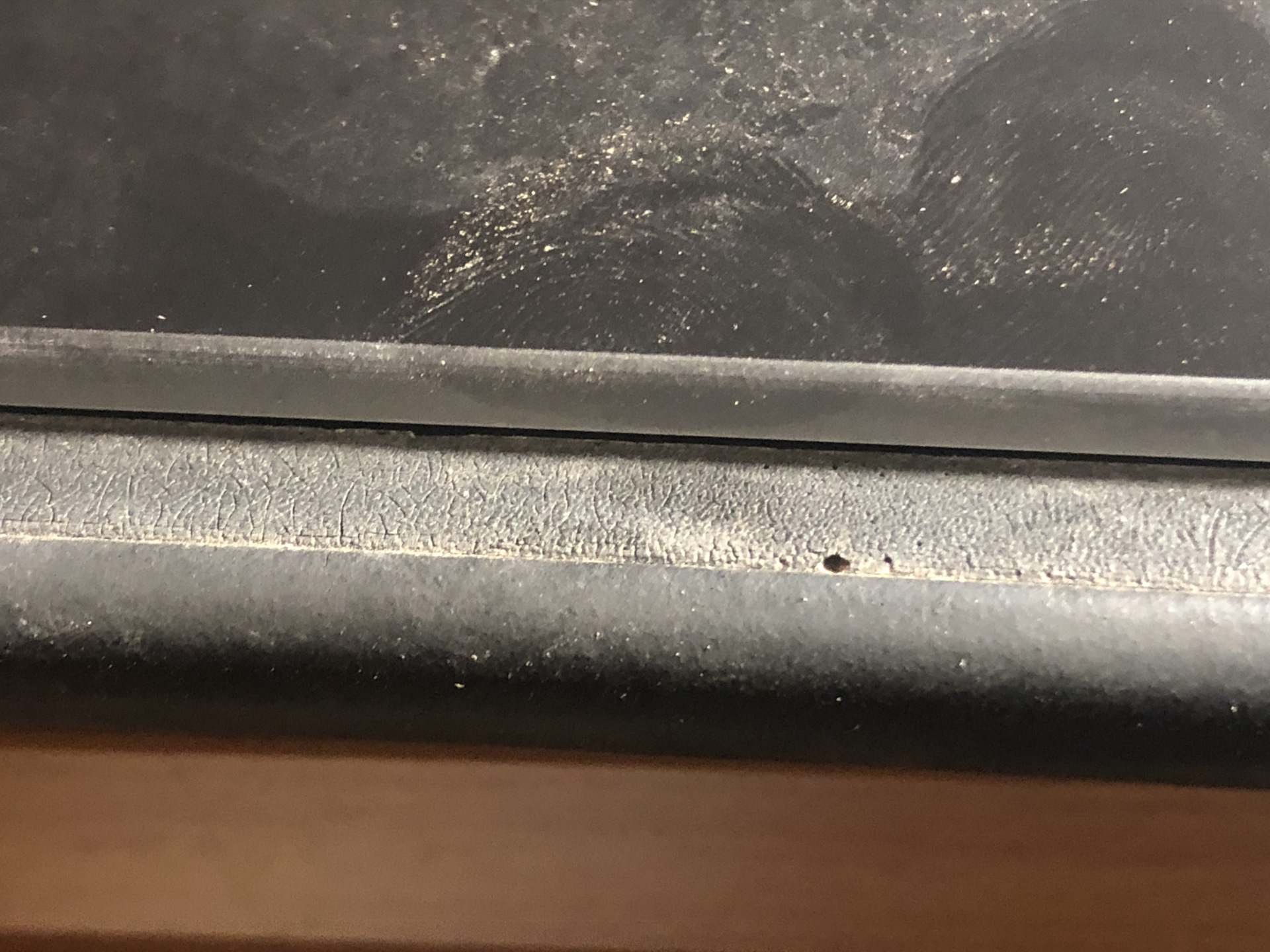

— Еду по объездной, никого не трогаю, как вдруг смотрю меня поджимает allroad C6, упирается чуть ли не в бампер, ладно думаю, уступлю ему дорогу, но торопится чувак, сворачиваю на правую полосу, а потом думаю но что тыыы, сынок, в себя поверил, и даю по тапке. Обхожу его быстренько на пару корпусов, и… у меня отрывается стекло люка, тоесть выпадает из рамки с одной стороны, и хорошо что люк с батареей, поднимается на см 8 с одной стороны, и повезло всем что он удержался только на проводе от солнечной батареи, был ужасный свист, я в а**уе, жена в а**е, чуваки на оллроаде наверное тоже в а**уе😂🤣😆.

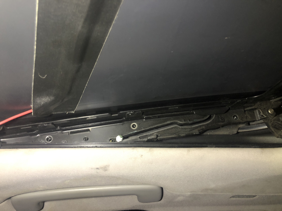

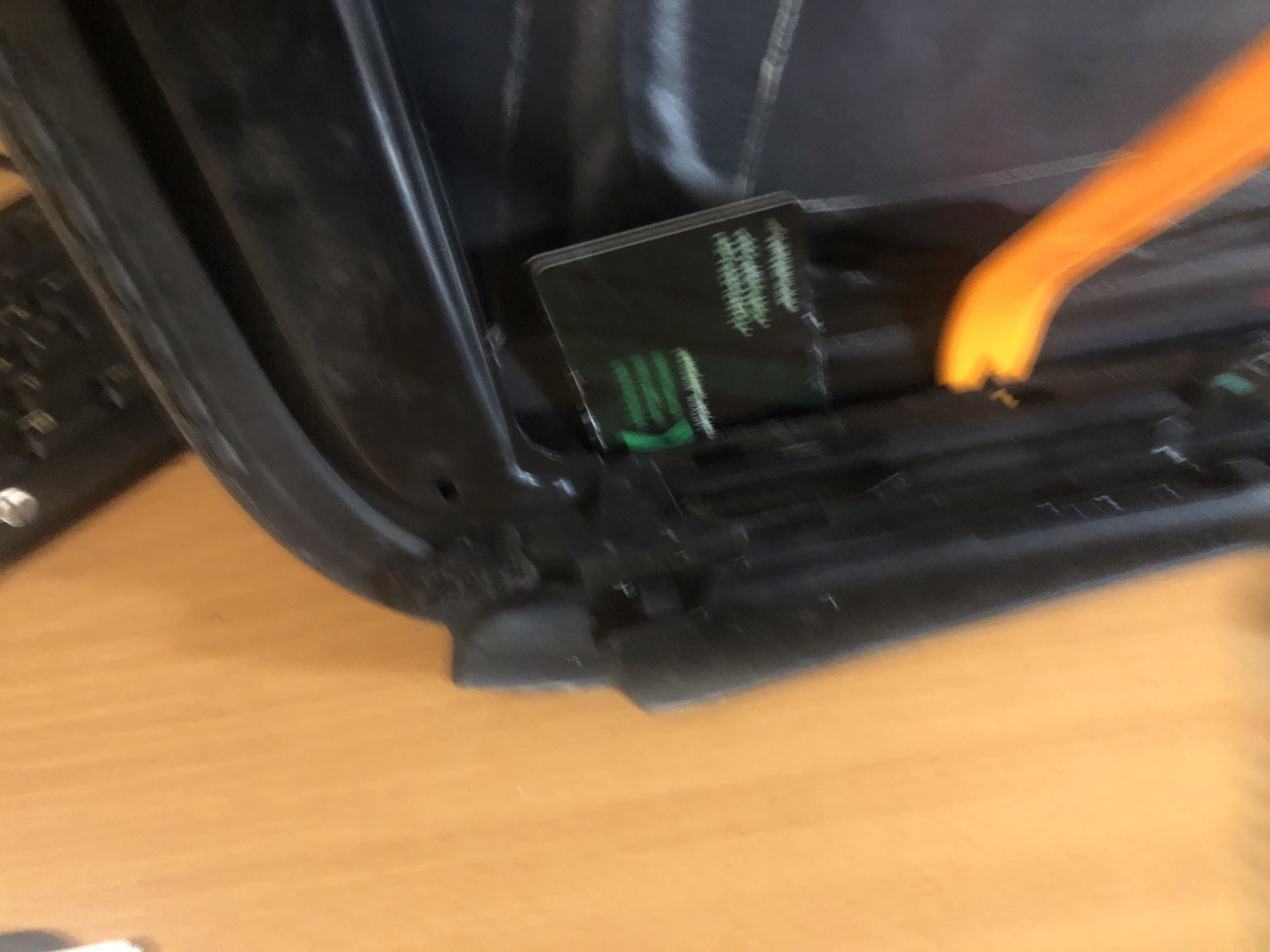

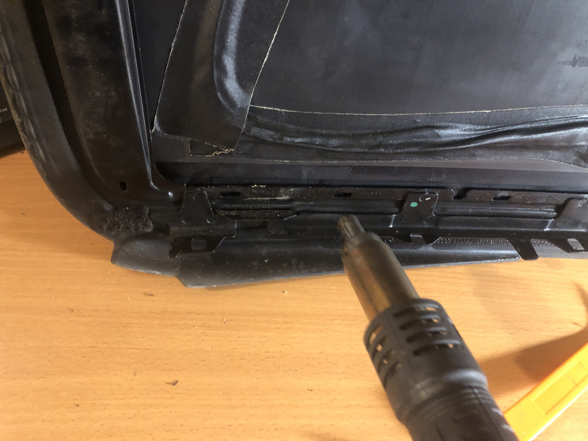

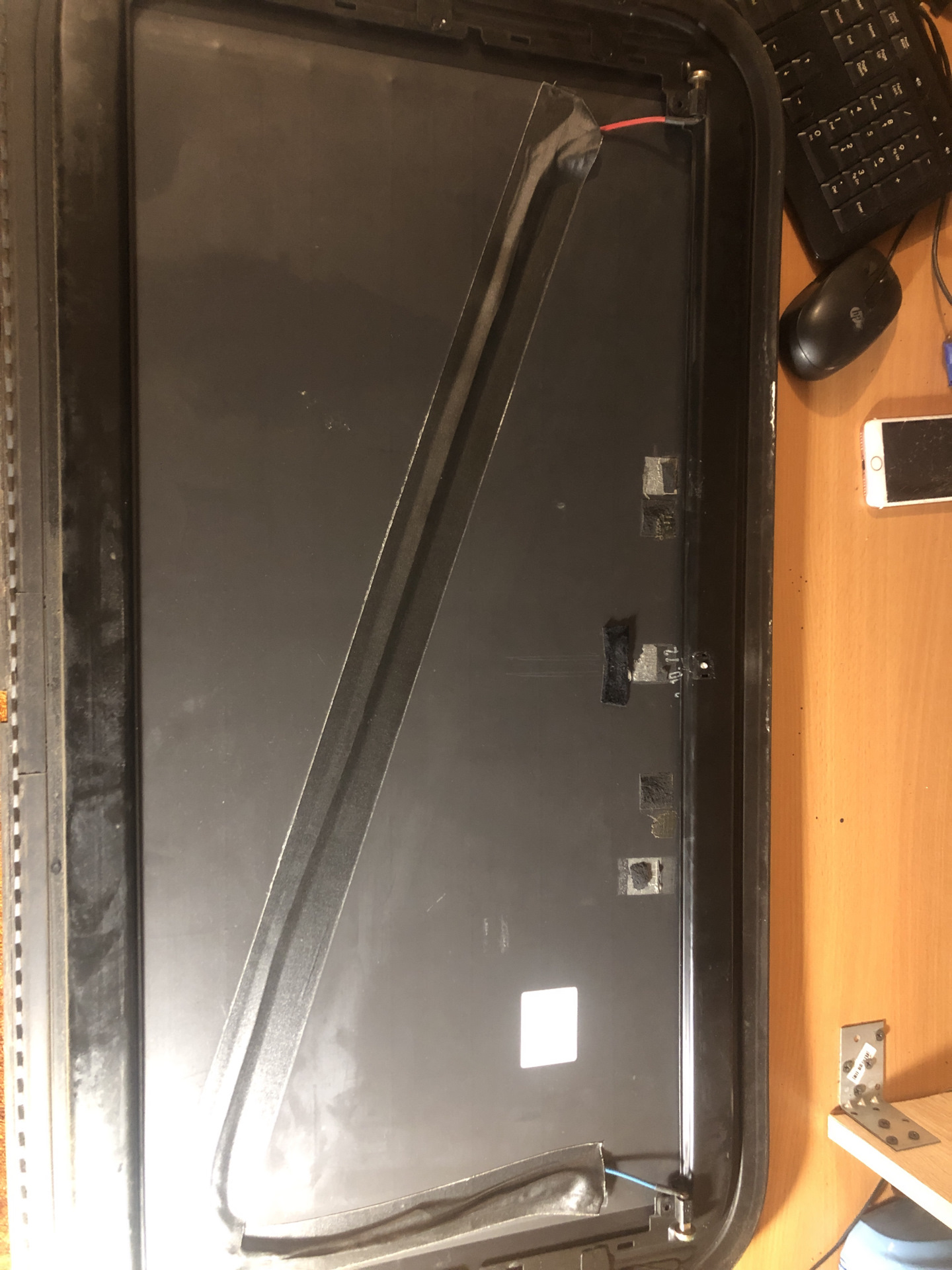

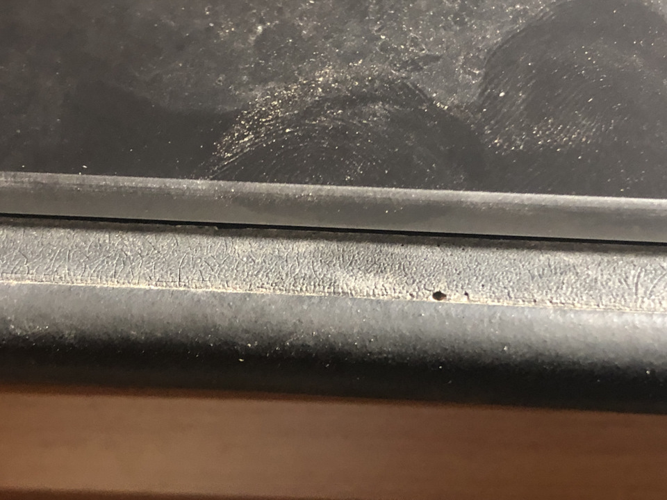

— Предыстория: у меня был стук в люке, я не мог найти причину, и варварски снял обшивку люка, которая была в ужасном состоянии, как оказалось это брякал ЗАДНИЙ спойлер люка который дребезжал на кочках, я его подогнул, и стук ушел. Инфы по снятию обшивки люка я не нашел, поэтому снял как получилось с перспективой заменить его на другой. Затем появился свист из люка при езде больше 100км/ч который прям доставлял. Как выяснилось это спереди отошла отклеилась рамка от стекла. Пока я собирался её приклеивать, но процесс ускорился благодаря этой поездке.
— по итогу я снял стекло с рамкой, снимается он при снятой обшивке за минуту, три болта с лева три с права изнутри. И вклеил в рамку обратно.
Результат: абсолютная тишина.
Короче вот такие дела, но люк когда-нибудь заменю! Всем добра😅
