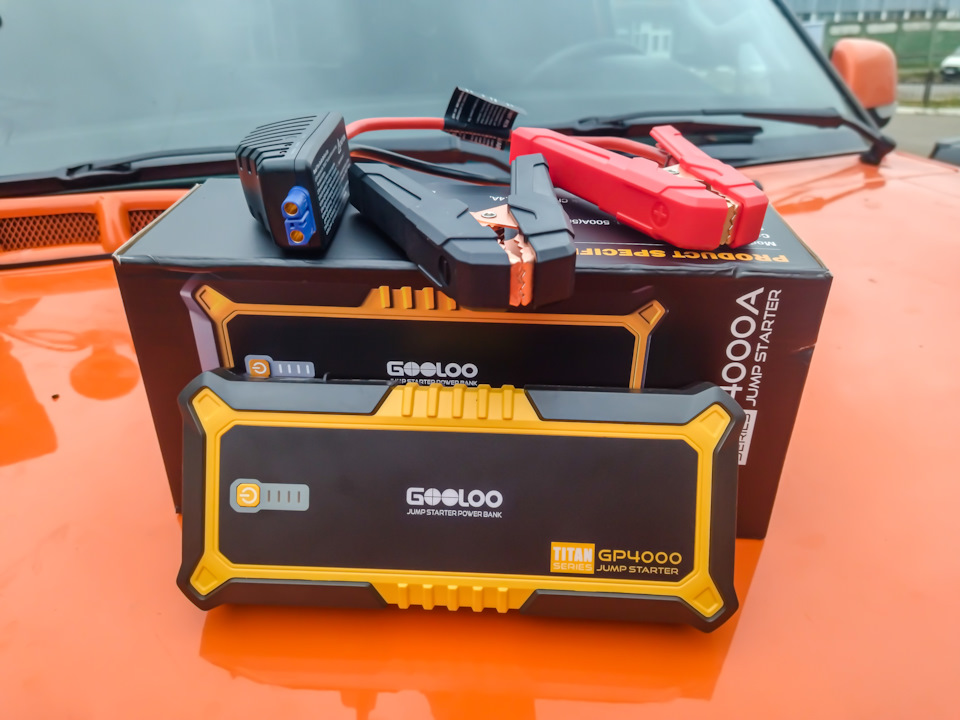

Приветствую Вас, дорогие друзья. Сегодня мыс «Рыжим» расскажем Вам о крутой штуке, которую давно хотели и наконец, приобрели. Это POWER JUMP STARTER от компании GOOLOO. Искал я его давно, долго выбирал и читал обзоры. Решил покупать на Али, так как другие бренды на нашем рынке меня не устраивали либо, по отзывам либо характеристиками или ценой. На Али их тоже очень огромное множество, но вот наткнулся случайно в поисках на один магазин. Понравилось, что он официальный и продает только эти устройства. Есть несколько моделей. Выбрал и заказал модель GOOLOO 4000A. Конечно же, хотел оранжевый цвет купить, но у продавца не было его в наличии, и был только желтый. Доставка и отправка была очень быстрая, буквально неделя и я уже его получил в транспортной компании.

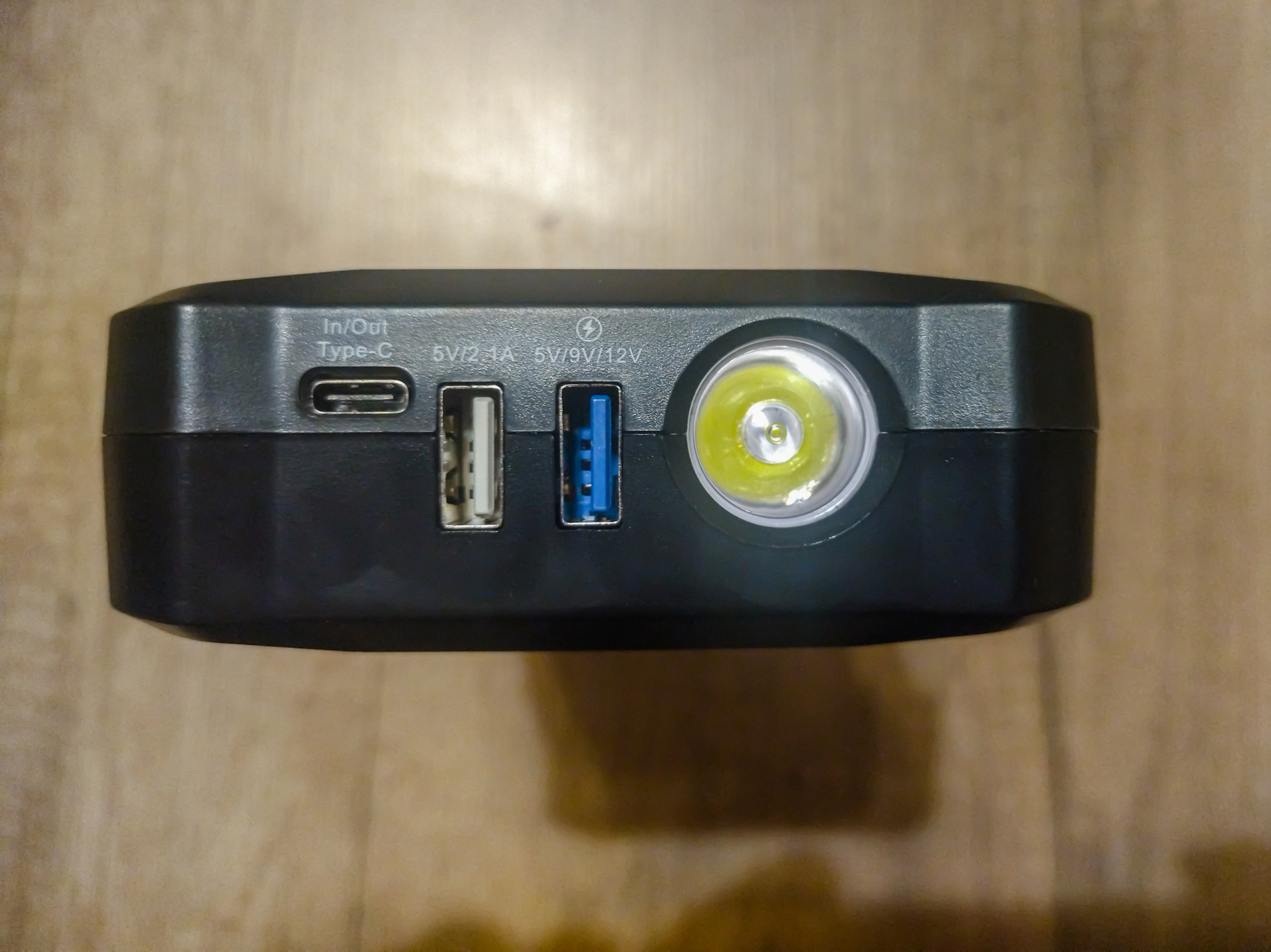

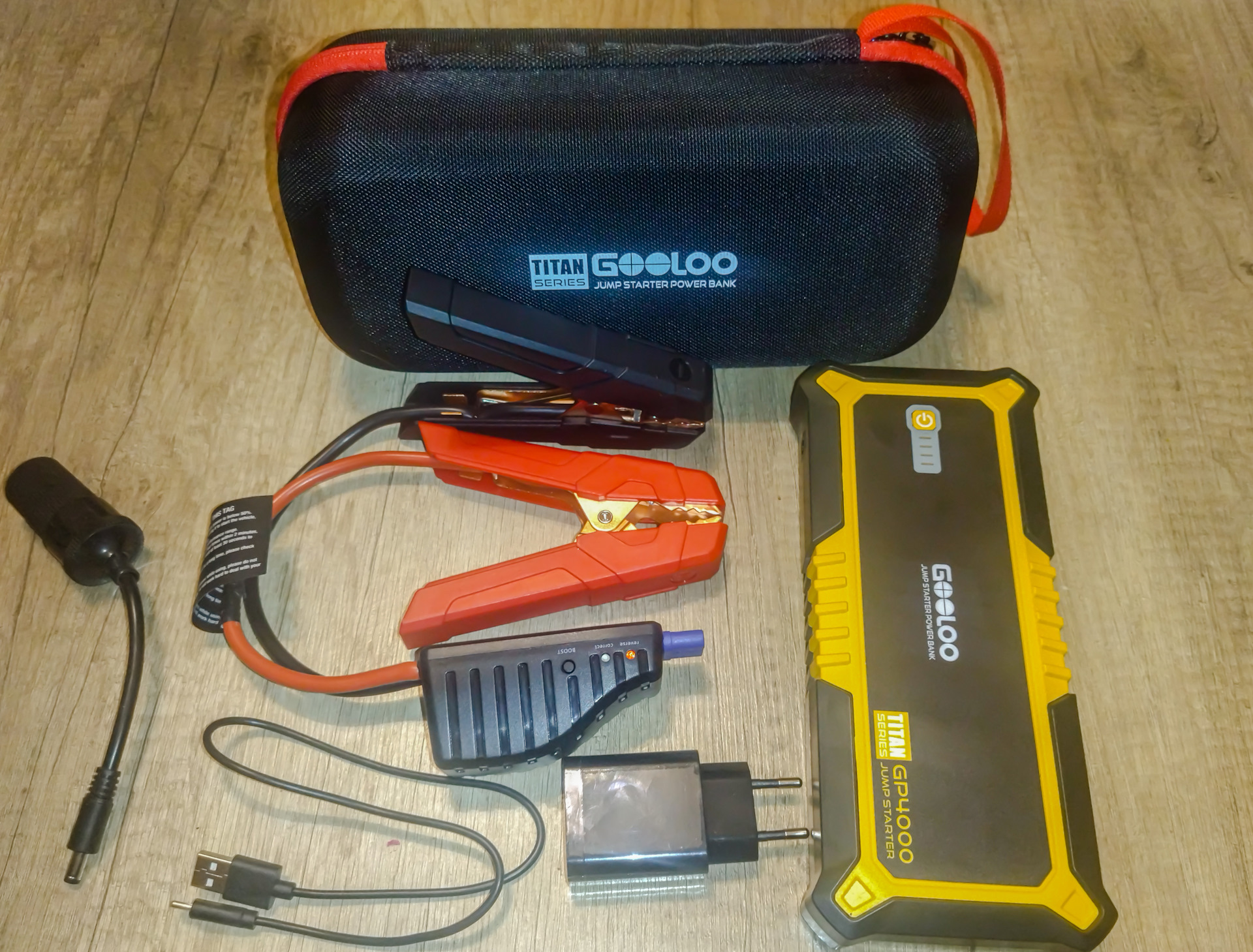

Коробка просто огромная. Когда забирал, не мог поверить что это он в такой большой коробке. Распаковав, обнаружило внутри жесткий чехол сумку. В нем соответственно само устройство и в другом отсеке чехла комплектующие к нему. Очень качественный и надежный чехол. Он жесткий, имеет форму и не сгибается при воздействии на него. Соответственно чем-то раздавить в машине будет проблематично, так же как, и залить, так как он хоть и не герметичный, но защищает устройство при транспортировке.

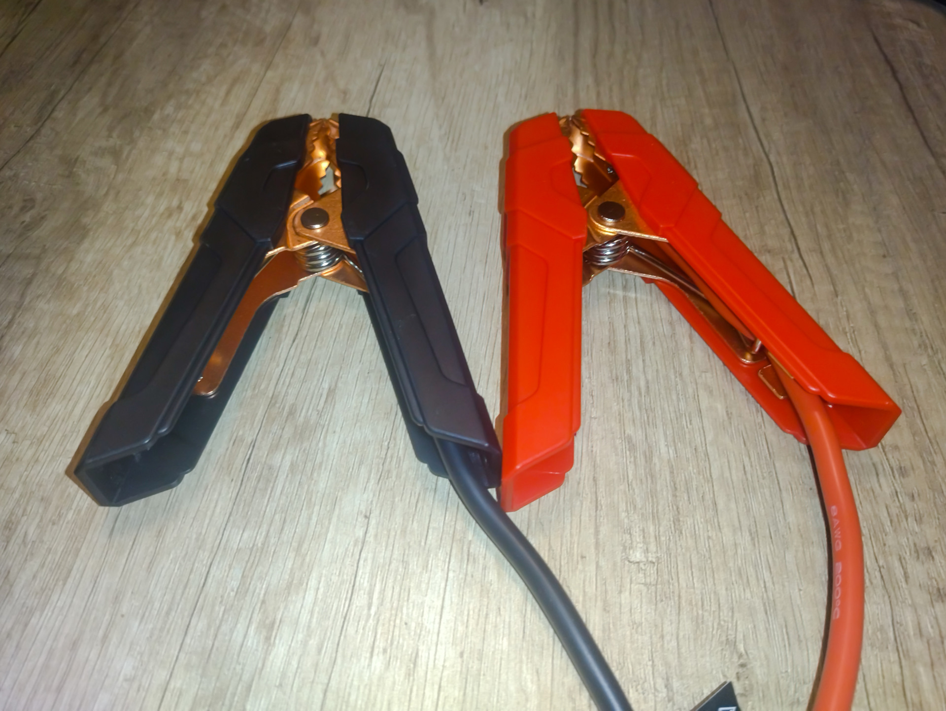

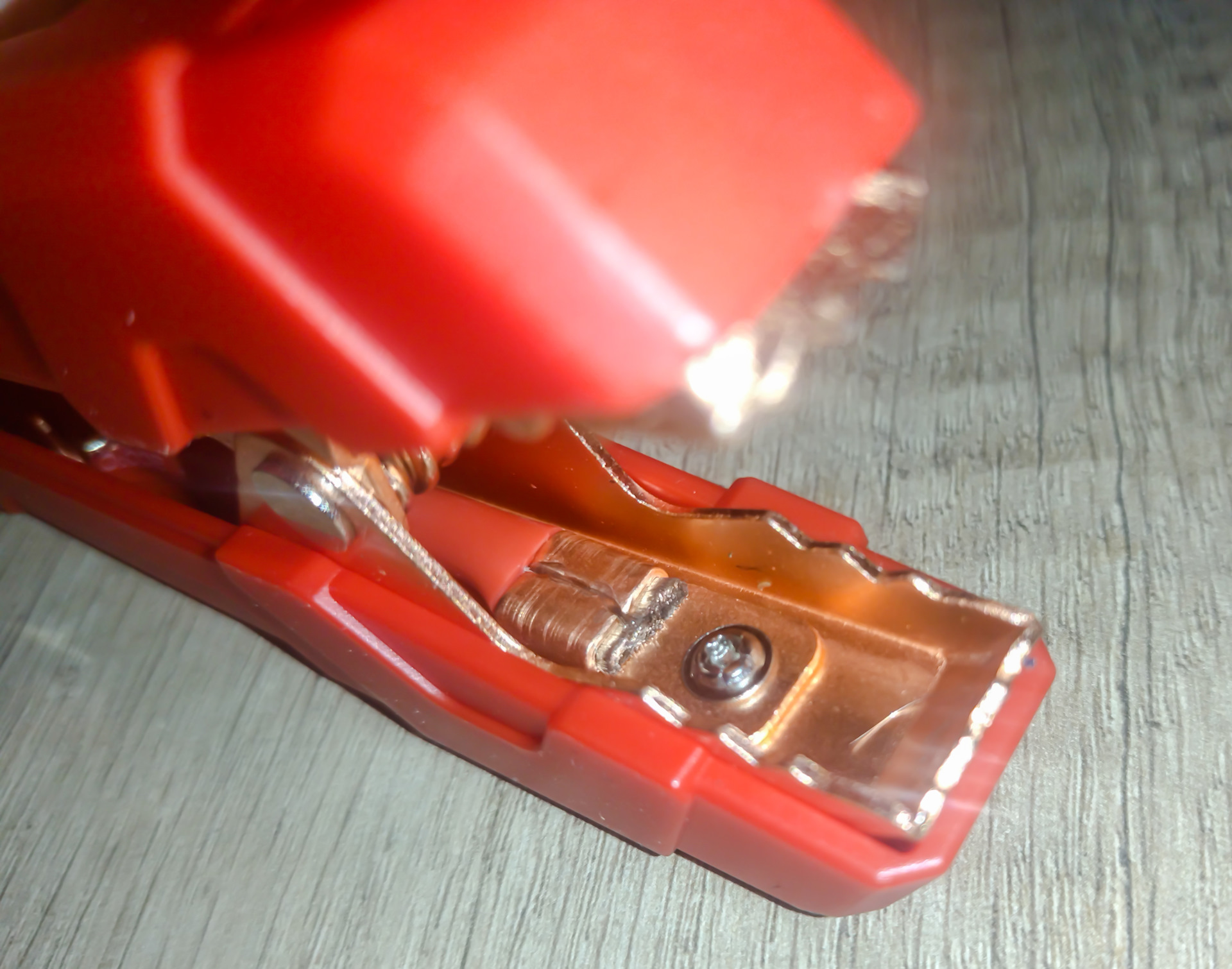

Комплектация богатая. Имеются пусковые крокодилы, медные и выполнены превосходно. Кабель толстый, в хорошей изоляции и отлично припаян. Крокодилы в защитном пластиковом корпусе. Так же есть гнездо прикуривателя со штекером для подключения к устройству. Адаптер питания для 220в и шнур Type-C для зарядки устройства.

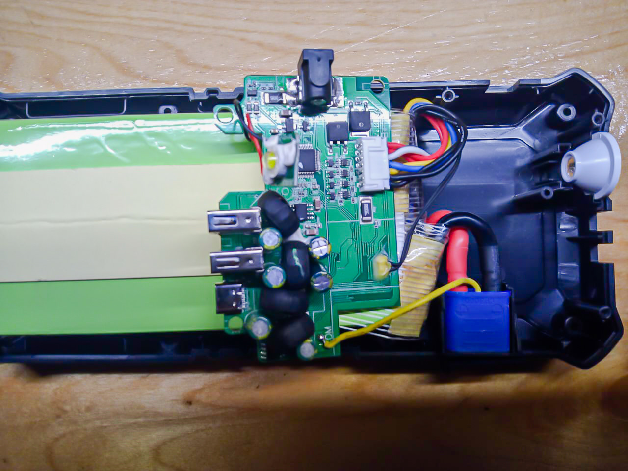

Ну и, конечно же, после получения всего этого дела возникло желание его протестировать и вскрыть, что бы посмотреть, как его изготовили. С этим настроением я предложил развлечение на выходные своему другу Дену. А он маньяк в радиоэлектронике и у того так же загорелись глаза замучить это устройство.
Начали, конечно же, со вскрытия устройства. Оно показало отличную аккуратную сборку. Четыре литиевых банки, они приклеены надежно к корпусу устройства. Плата установлена ровно, элементы припаяны хорошо и ровно. Следов не отмытого флюса нет и все выглядит чисто и аккуратно. Поднимать банки и плату не стали, удовлетворили свое желание беглым осмотром.

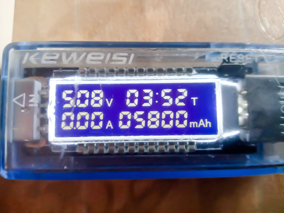

После вскрытия устройства, зарядили полностью, заодно проверив адаптер, который в комплекте. Адаптер честно выдает 3 Ампера при зарядке устройства.
Устройство было заряжено в стадии хранения и до полного заряда влилось примерно 6А/ч и напряжение в конце заряда стало 16,5в. После полного заряда, разрядили его, что бы прикинуть его емкость. Разряжали напряжением 13в, через быстрый порт.
В итоге получили 75 ватт-часов емкости. Что примерно уже показывало, что на 5в при зарядке смартфона это будет минимум 15 а/ч. Зная емкость своего смартфона можно подсчитать на сколько раз хватит его зарядить от нуля до полного заряда. Так же у Дена была под рукой нагрузка на 80 А, он нагрузил устройство через крокодилы этой нагрузкой. Если в авто мощность стартера примерно 1,5-2 КВт, то на 80А получится 1 КВт потребляемой мощности.
Устройство отлично выдержало данную нагрузку и как будто ее не было. На проводах крокодилов есть коробочка с индикацией и кнопкой управления BOOST. Когда мы подключаем крокодилы к устройству для того что бы появилась напруга на крокодилах, нужно нажать кнопку. Включается реле-таймер на 30 сек. В это время нужно производить попытку запуска. После устройство автоматически отключается. В общем, Денис его мучил целый день, полностью разряжал и заряжал. Цикл заряда от 0 до 100% занял 7 часов 9 минут. Влилось 20 А/ч. Что приводит к заключению что устройство полностью соответствует заявленной производителем емкости.

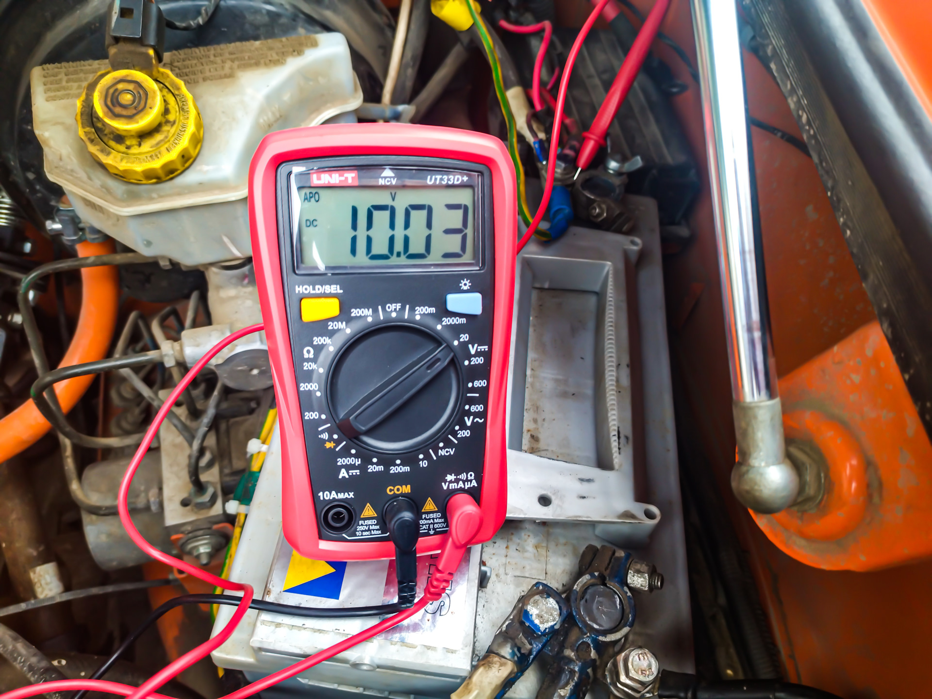

На следующий день начали делать полевой тест. Решил найти убитый аккумулятор, и обратился в наш местный фирменный магазин АКБ в Смоленске. У ребят попросил старый, самый убитый АКБ, который кто-то сдал взамен нового. Выбрали Varta silver на 74 А/ч. АКБ при этом сотрудники проверили своим цифровым тестером и убедившись, что батарея самая дохлая предоставили нам его на мучения на пол часика.
Установив его на машину, сделали фото для подтверждения, что он разряжен и на мультиметре зафиксировали 10в. При этом я попробовал завести «Рыжего», но максимум загорелась приборка, при повороте ключа конечно же даже втягивающее реле не щелкало.

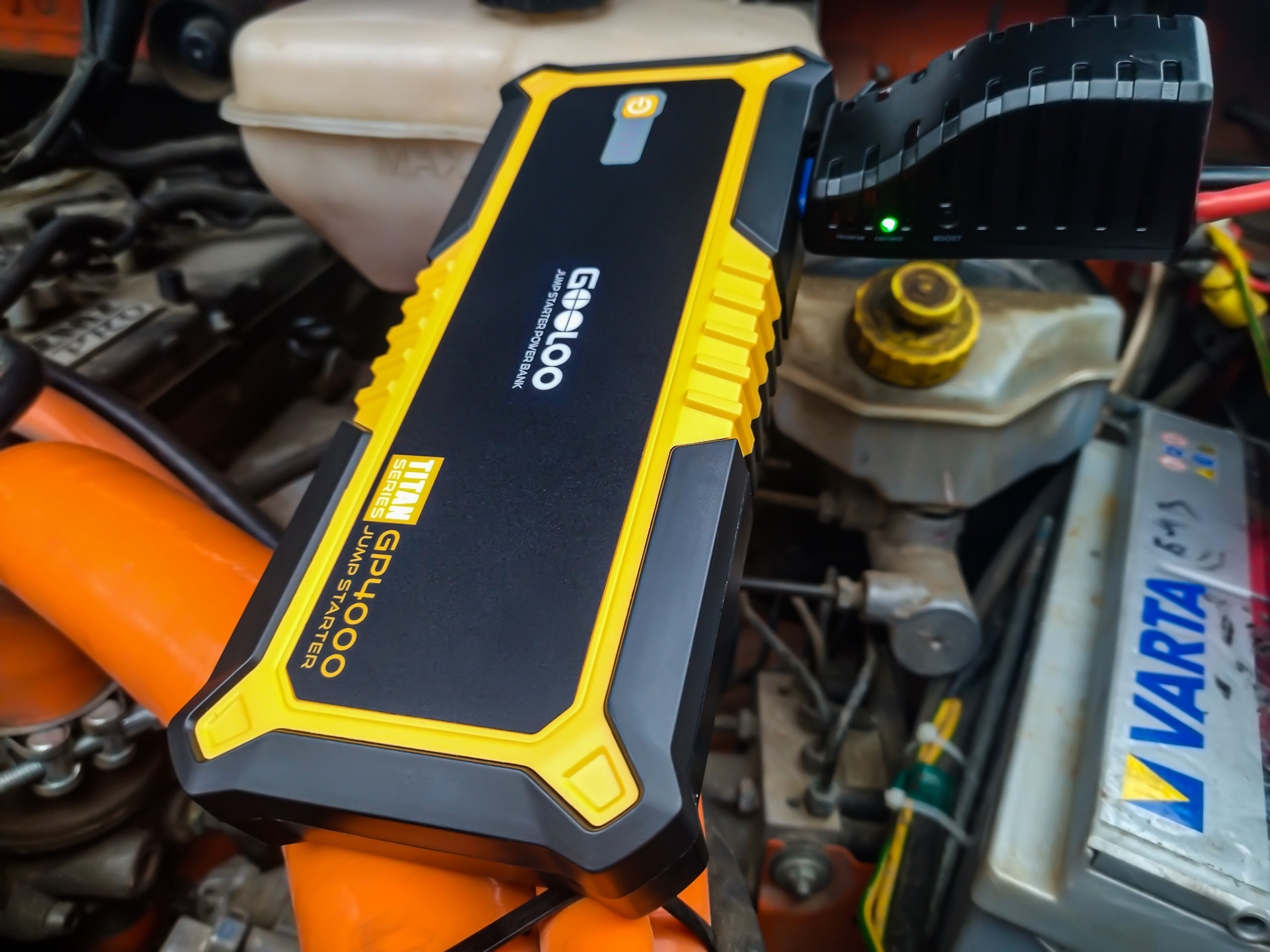

После этого подключили крокодилы к устройству, их подключили к клеммам АКБ и автомобиля.
Денису дал телефон для съемки видео, тот нажал кнопку BOOST, а я пошел заводить авто. «Рыжий» завелся с пол оборота и с легкостью. За рулем было ощущение будто там хороший заряжаний аккумулятор. После чего я сразу заглушил и произвел повторный запуск. После этого так же с легкостью он завелся.
Далее реле сняло напругу с крокодилов, но мы ради интереса попробовали завести машину без устройства, но с мертвым изначально АКБ. В итоге «Рыжий» завелся 5 раз четко, и потом на 6-7 начал проседать и уже было отчетливо слышно, что ему тяжело, но при этом он заводил все равно авто. То есть данными процедурами мы дали толчок АКБ, что он даже смог сам хоть как то реанимироваться, что бы хватило еще на пару заводов. Это было колоссальное чувство радости за приобретенный аппарат, когда прошел данный эксперимент. Теперь он будет всегда под рукой и можно им пользоваться в самых разных ситуациях. Когда у меня или еще у кого-то будет разряжен АКБ, данное устройство спасет и поможет завести авто.
