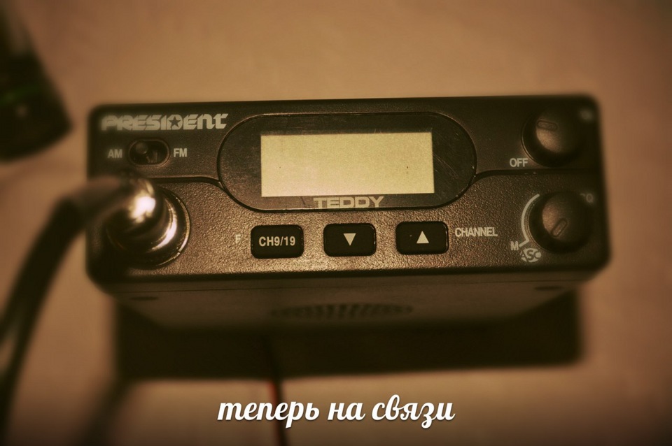

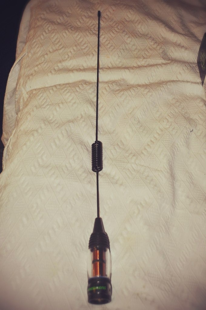

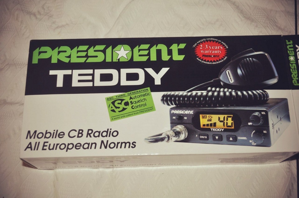

Зашел в первую палатку и наткнулся на приятного мужичка, который быстро мне все рассказал ( Что не удивительно )И окучил. В итоге. Мною был куплен комплект, рация (президент тедди) + антена (президент Експорт ). При чем, мужик припоял мне вход ( +-_) к прикуривателю.
Установка заняла 2 минут, понятно что на соседнее кресло
но.все работает, вот только я не понимаю .Хорошо или плохо…

Я про такие не слышал. Лучше брать известные бренды: Megadget, Alan и т.д. К прикуривателю зря ее тебе подсоединили. Лучше напрямую от АКБ и с предохранителем. И надо настраивать КСВ. Сам прибор стоит не дорого — 800 — 100 руб. Посмотри у меня: www.drive2.ru/cars/hyunda…4062246863888592205/#post. Тоже себе хотел усилитель, но потом передумал. Для усилителя надо грамотно антенну настраивать.

тебе бы надо КСВ померить. а там уже смотреть чего да как настраивать…
но по опыту общения с грамотными в вопросе людьми короткие антены нормально не настроить.
ну а так рация вообще нормальная или фуфло ?ты слышал про такие ?
по хорошему на рацию надо отдельное питание с АКБ тянуть…

дело не в усилителе… нужно антенну настраивать чтобы был правильный КСВ.
но помоиму с такой антенной толку не будет…
1.5 рубля отдал за нее ! хотел с экономить на настройке и внешнем виде ))

Инструкции на русском нет .Но продавец уверял от 8 до 16 км ! Атена длинной см 60-70см…прием хороший, но мне кажется что так себе …но надо проконсультироваться по точнее !
