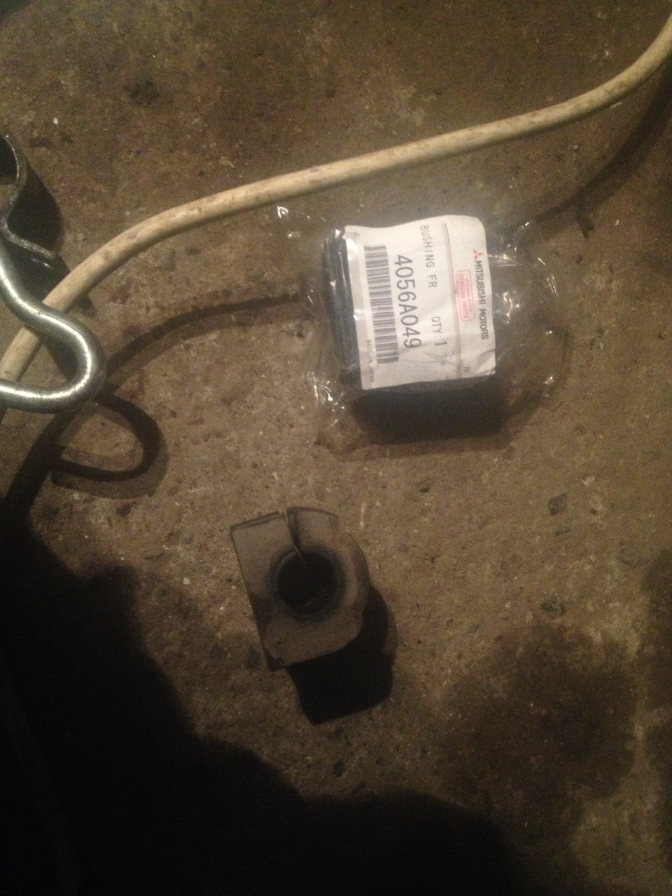

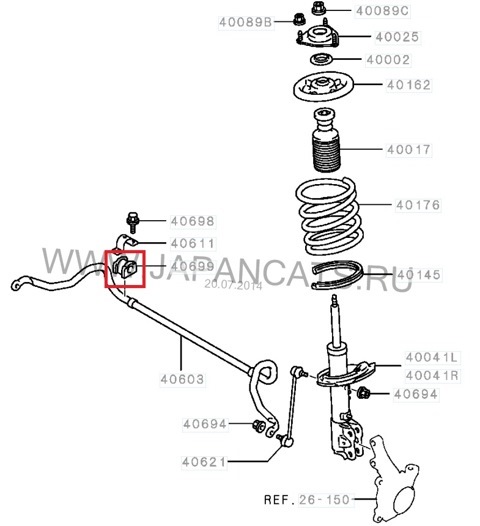

Втулка стабилизатора переднего 4056A049 — 223руб/шт.
Втулка стабилизатора заднего от Волги 31105 (спасибо Cam3l0t за борт журнал www.drive2.ru/l/3682136/) — 35руб/шт.

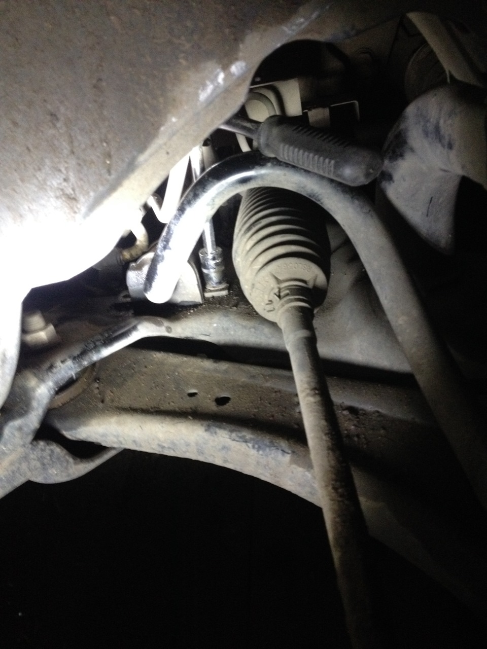

Из инструмента на перед:
— Головка на 12
— Маленькая (средняя) трещетка
—Удлинитель головки
— Домкрат
Мой совет — начинать работу с правой стороны, уж очень близко там все расположено, трещетка только 1 тик дает сделать. После правой стороны левая меняется влет (главное сорвать болты)
На картинке все легко и понятно:

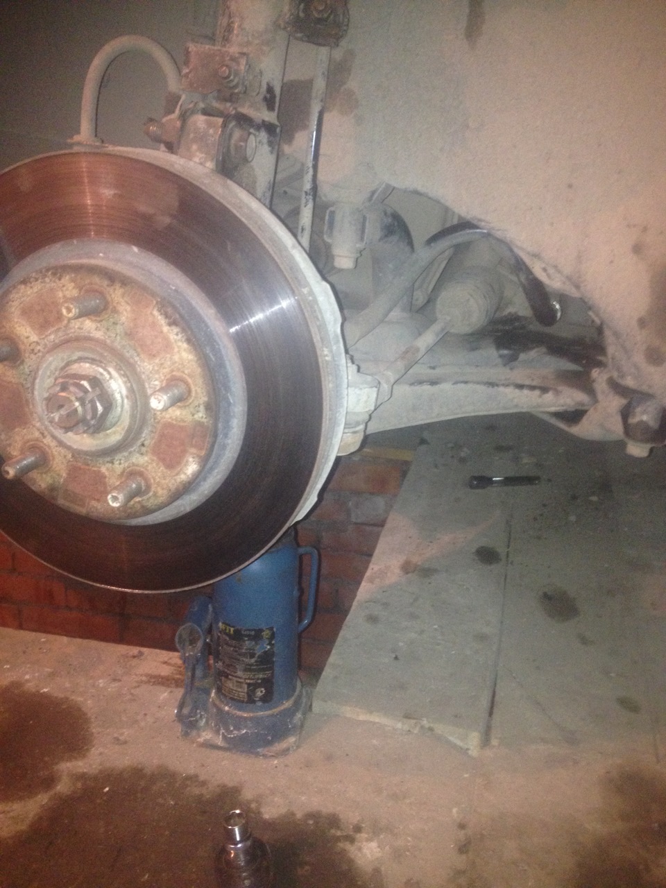

Снимаем колесо и откручиваем болты
Вставляем домкрат под тягу и поднимаем её
меняем на оригинал
