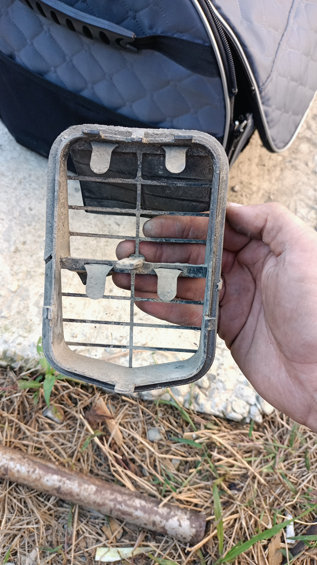

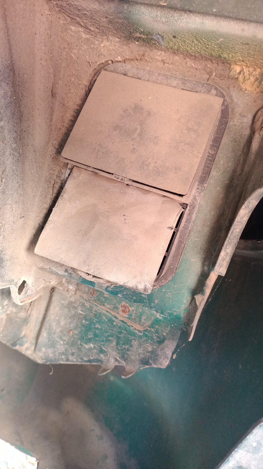

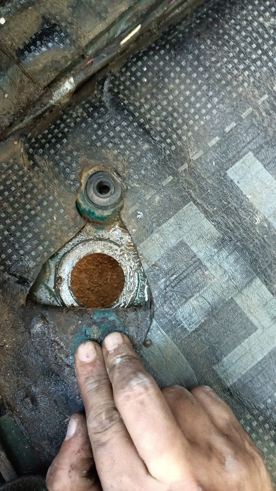

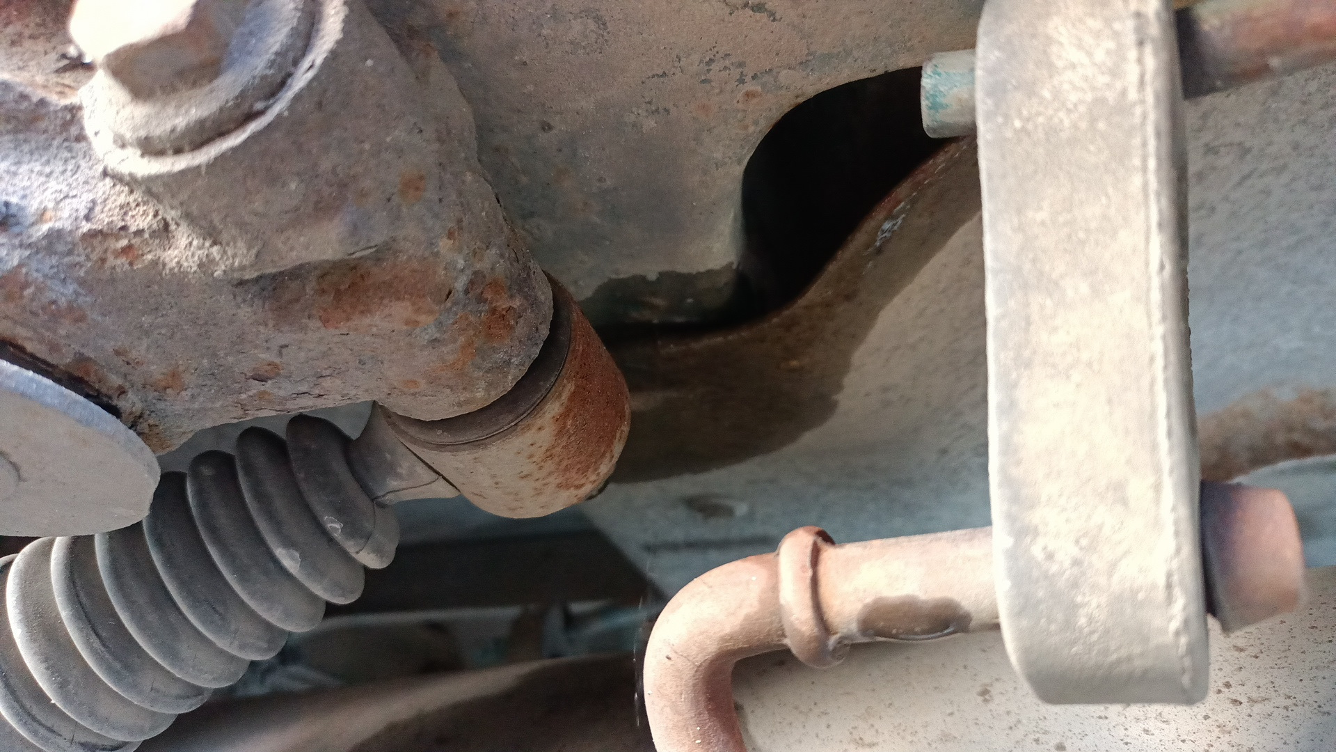

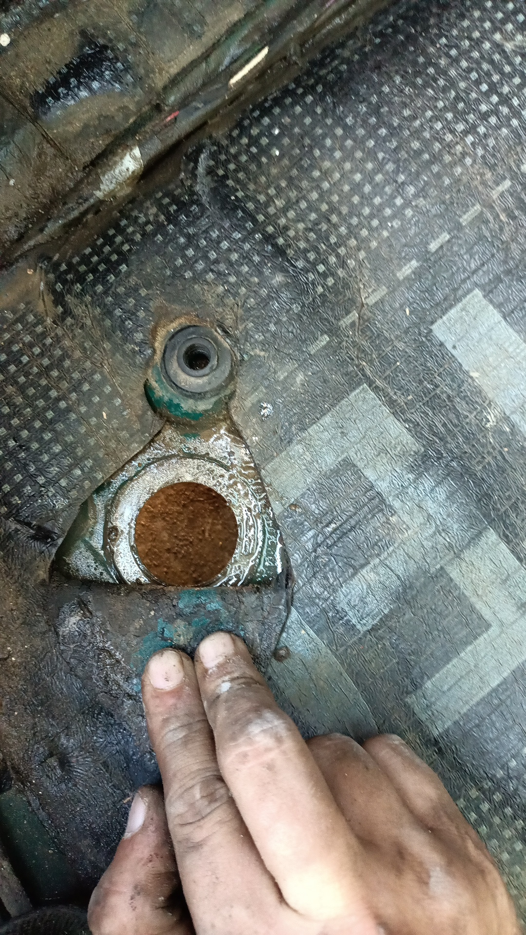

Всем привет, предупреждаю сразу текста много фоток минимум, давно не писал ничего, пока подготавливаю все к замене двигателя, в Сочи начались дожди и вытекла проблема в виде сырого заднего дивана, хоть выжимай, воды было много, в общем, все просушил пока была не дождливая погода и в выходной принялся искать течь, под подозрением были:герметик в районе левого молдинга крыши, уплотнитель багажника, фара.начал проверять каждый пункт, по фарам:были заменены от седана(нашел на авито за 900р в очешуительном состоянии) из проблем переделка черного пластика, взял от старых фар с подгонкой приделал к фарам от седана, тот кто столкнется с такой заменой быстро поймет о чем я говорю, уплотнитель багажника, в дерьмовом состоянии конечно но он собака не течёт мысль о течи из за герметика крыши отпала как то сама собой, психанул, задомкратил левую сторону, снял колесо, заднюю часть подкрылка, открылся мне вид на вентиляционный клапан, снял его, прилегал плохо к кузову, я было подумал вот оно, но, клапан находится за подкрылком и вода в большом количестве в силу всей конструкции с установленным подкрылком ну не может туда попасть, а сыро в багажнике было после маломальской поездки по сырой дороге, короче пара луж и в багажнике сыро, ок, взял шланг и пролил нишу за фарой, на хетчах за фарой есть ниша идущая прям до вентиляционного клапана, прям рукой можно долезть до клапана, и так вода хлынула через клапан и естественно растеклась по багажнику, и что я увидел? Под машиной течь из под экрана что над задней банкой выхлопной, снял глушитель с резинок, открутил экран, и моему взору открылась пластиковая заглушка дна багажника ткнул в нее пальцем, не держится, пришлось вскрывать шумку отвратительно приклеенной кем то из предыдущих владельцев, заглушка эта приклеена на заводской герметик который со временем из за того что банка глушителя близко да и с точки зрения физики разогретый воздух легче чем холодный, и пока машина стоит пол багажника в этом районе подогревается, естественно рассыхается вот вам и течь, что было сделано, взял красный высокотемпературный герметик формирователь прокладок, удалил старый герметик нанес красный, посадил заглушку на место, клапан тоже посадил на этот герметик, после высыхания герметика взял кусочек вибры с фальгой и прикатал поверх заглушки, итог:сегодня впорол дождь, луж много, дорога от дома до работы…открыл багажник проверил, сухо, диван задний сухой
Кто не знал берите на заметку, всем спасибо за внимание)ни гвоздя вам ни жезла, здоровья и мирного неба над головой

Стаканы проверь, точнее места где они должны быть, снимаешь боковые обшивки богажника, и смотришь где крепёж для ремней и сидух. Там тоже может быть беда
Там в целом норм
Тогда ок, у меня там плохо и вода шла (
Не, у меня там все сухо, теперь сухо)
Voropaeff1988
Так, а у тебя там что было?у меня щас стало еще интересней в багажнике сухо под задним диваном мокро
Подкрылка не было заднего который вентиляцию закрывает, вот через её в багажник, и под диван задний, и через места где стаканы у других авто)) там тоже печально
Понял, не у меня там нет такой печали хотя когда купили тачку задних подкрылков небыло, щас с задними подкрылками и устраненной течи в одном месте надо искать откуда еще течет
