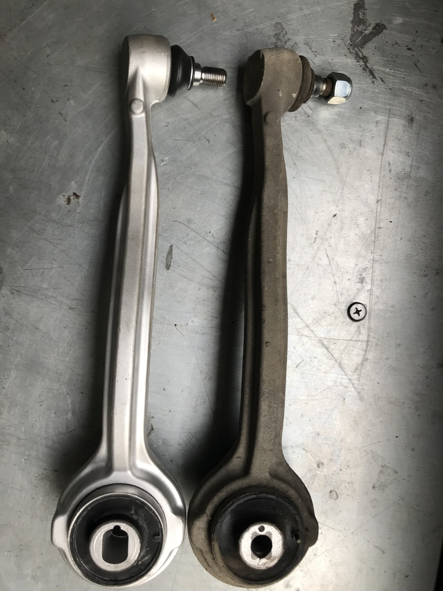

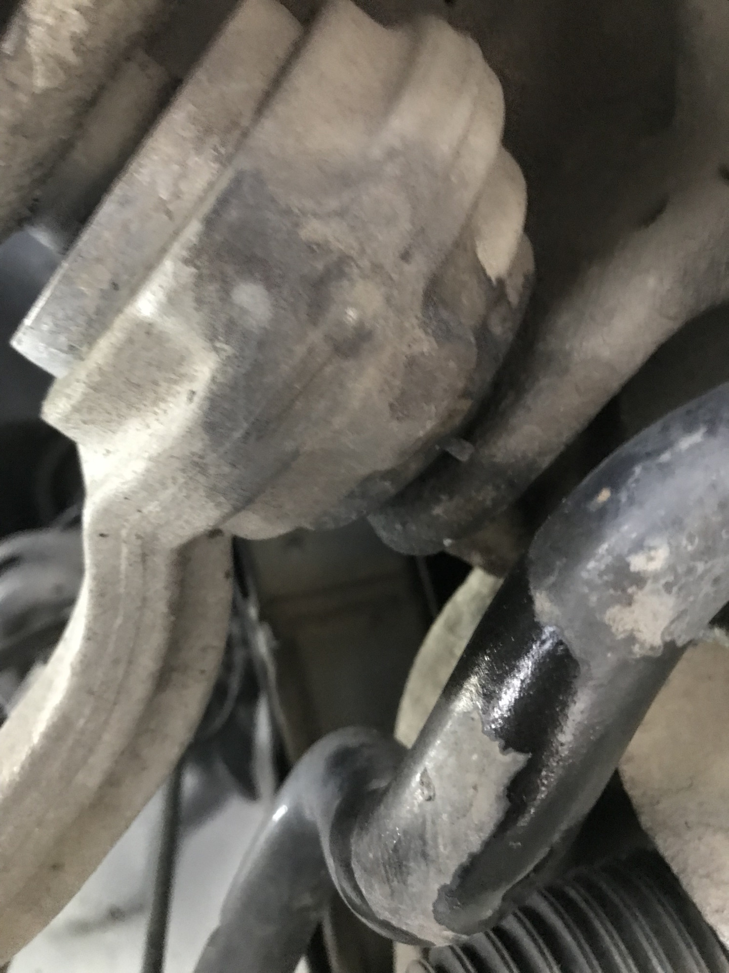

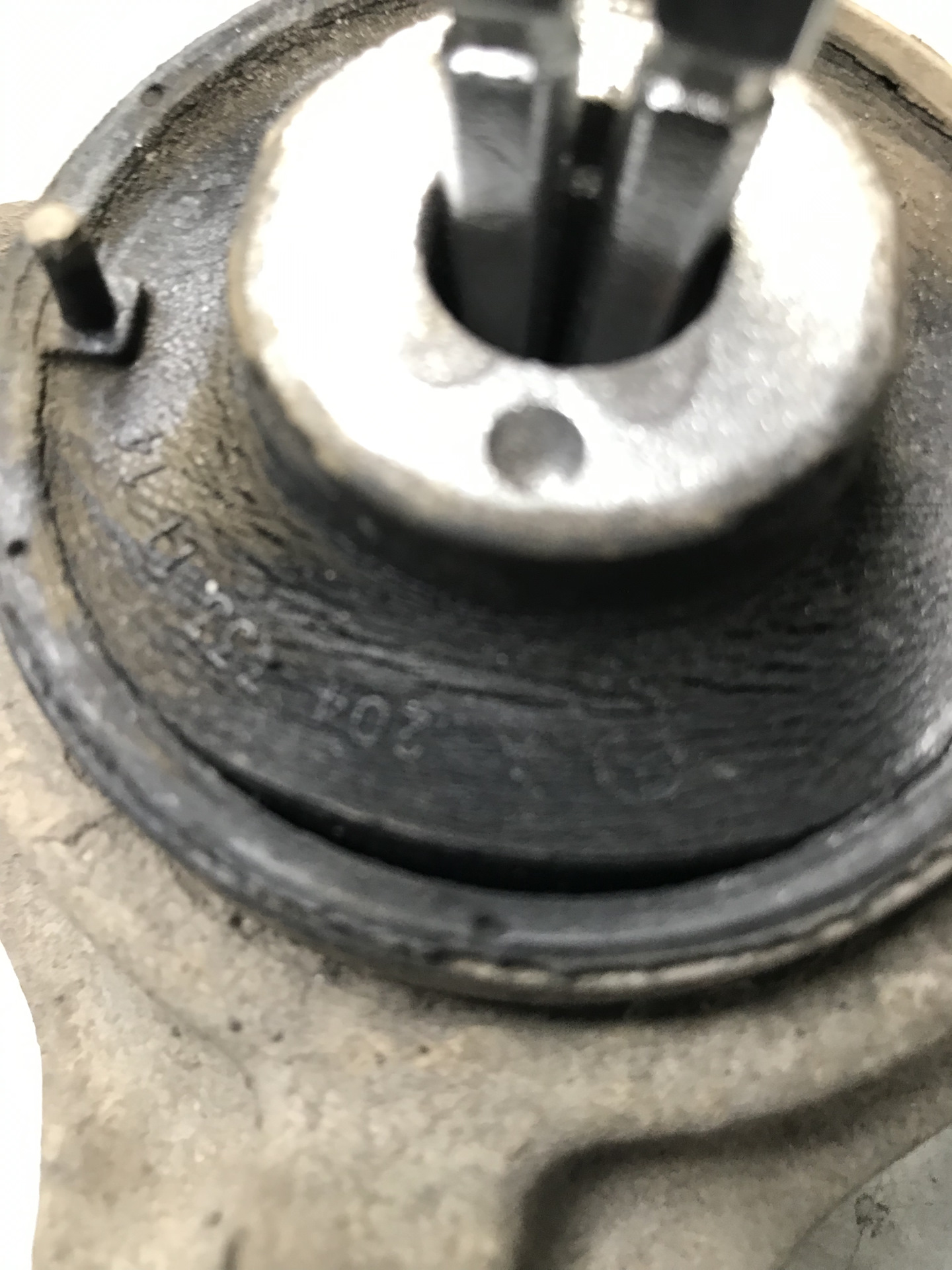

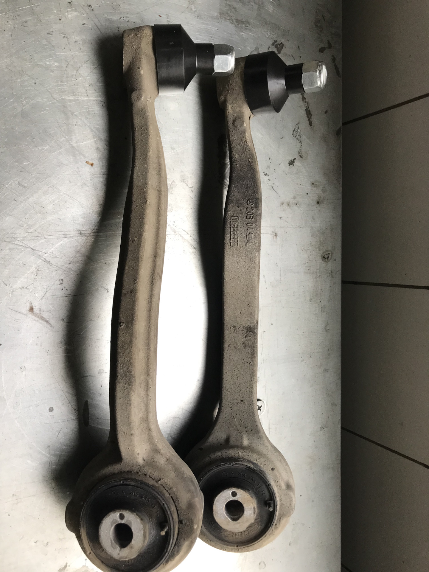

Появился глухой стук справа при попадании в лёгкие ямы. На лежаках и брусчатке всё тихо. Диагностика показала замена правого рычага. Левый можно было не менять. На обоих заводских рычагах сами шаровые в отличном состояние. А вот сайлетблоки, правый вытек на фото видно, левый живой но потрескан сильно.

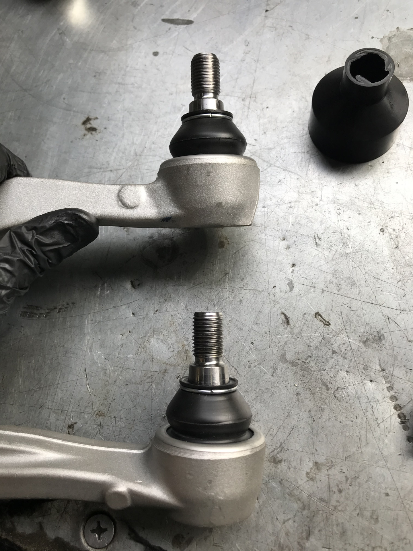

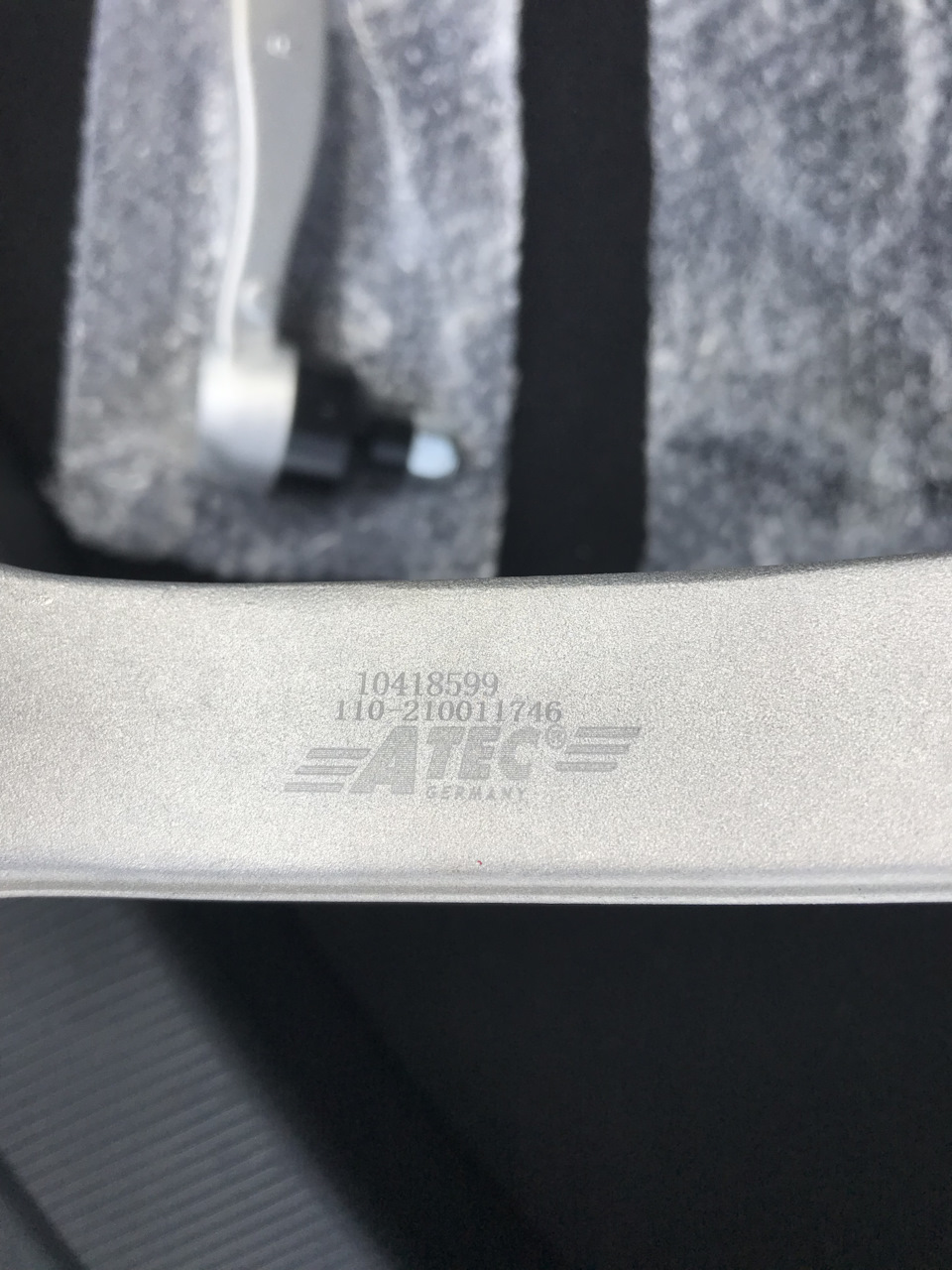

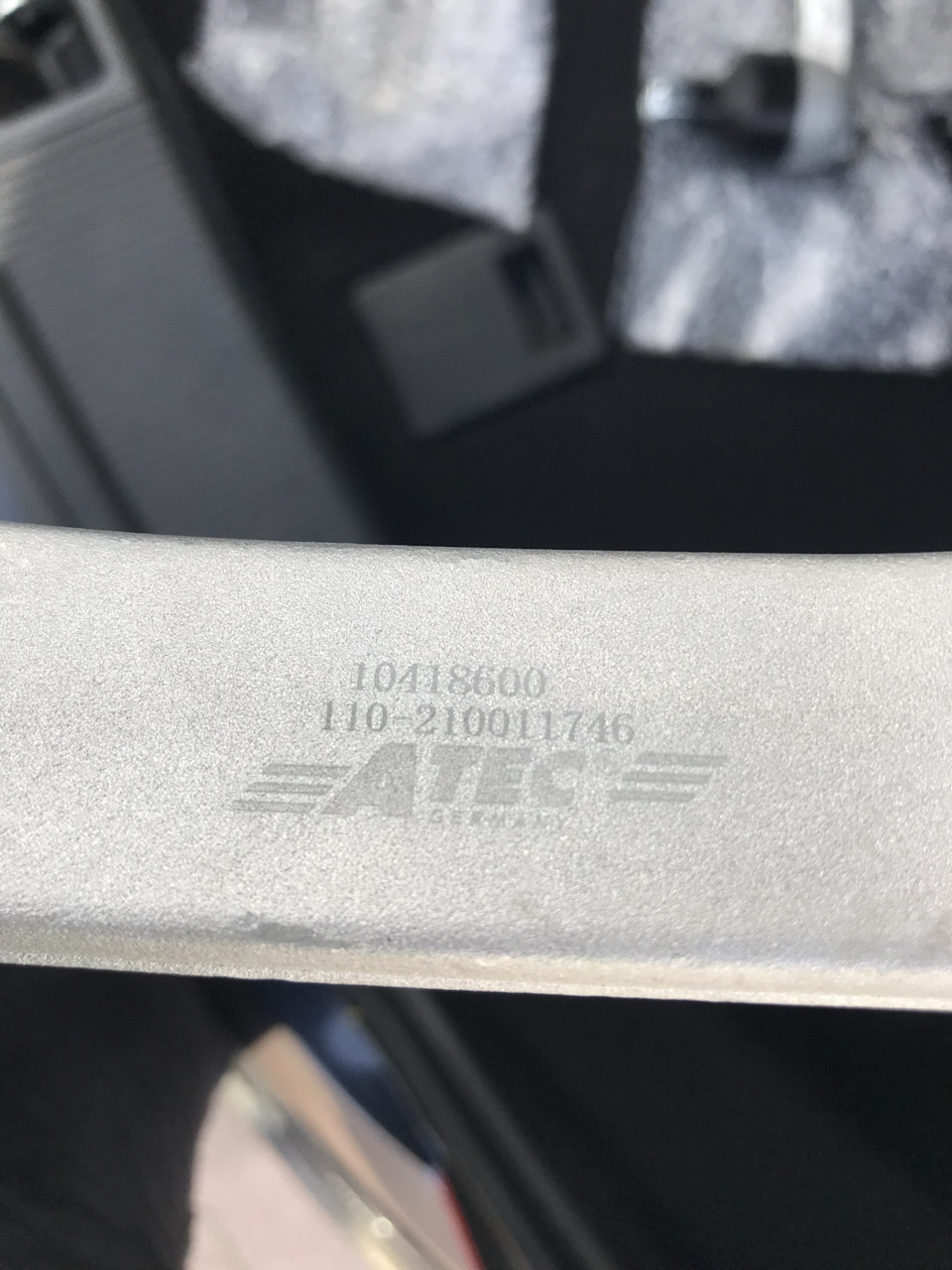

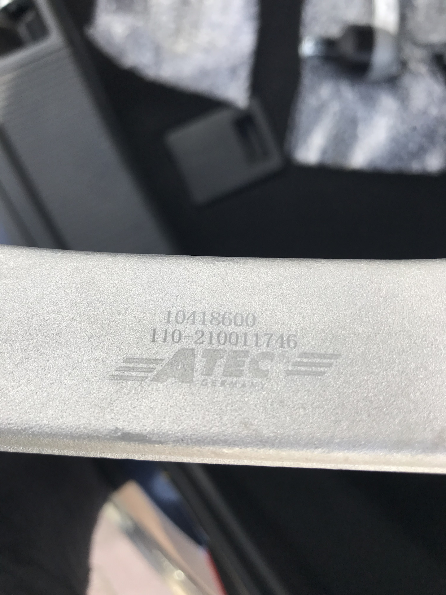

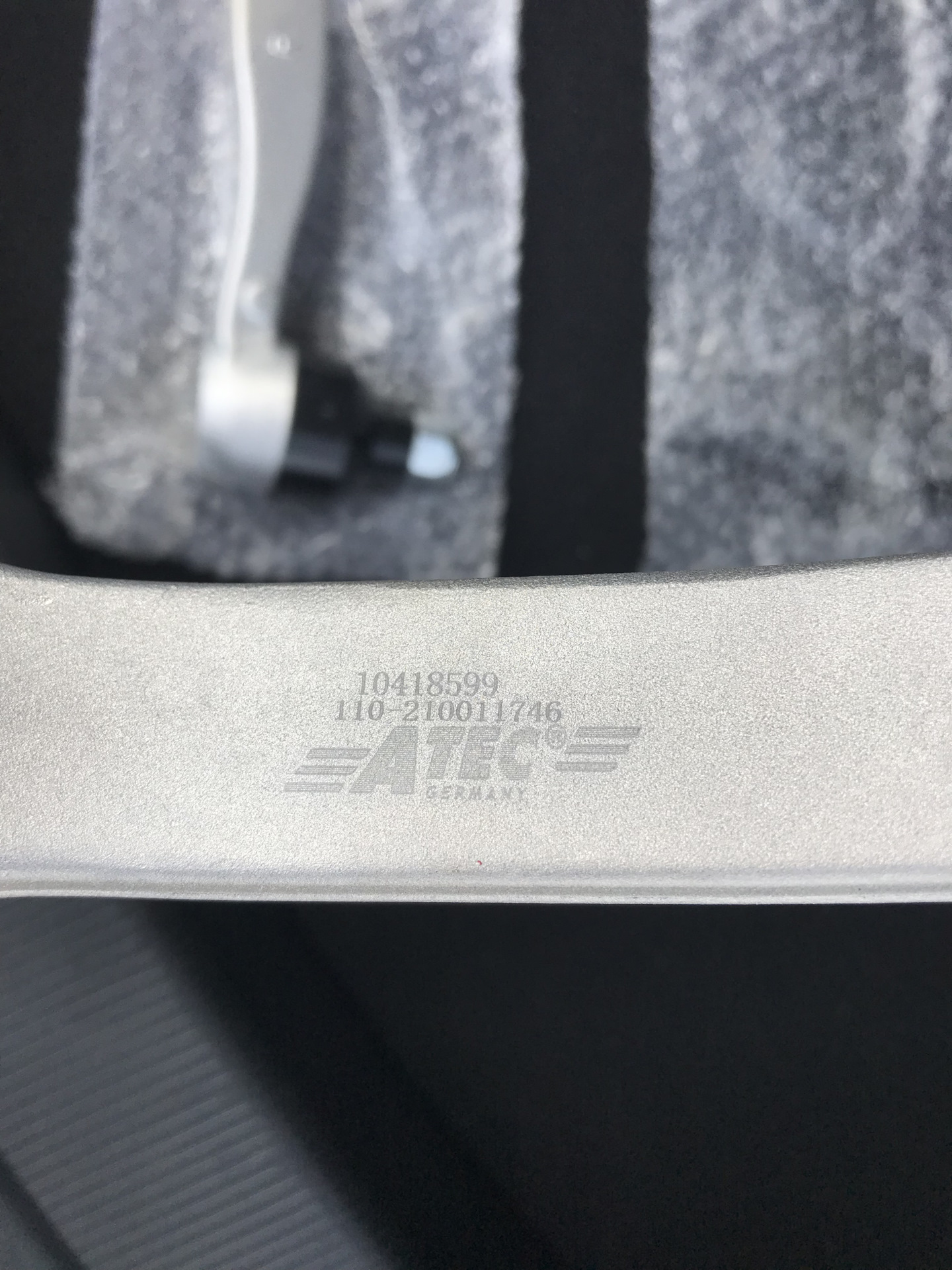

Купил ATEC GERMANY
На фото артикулы.

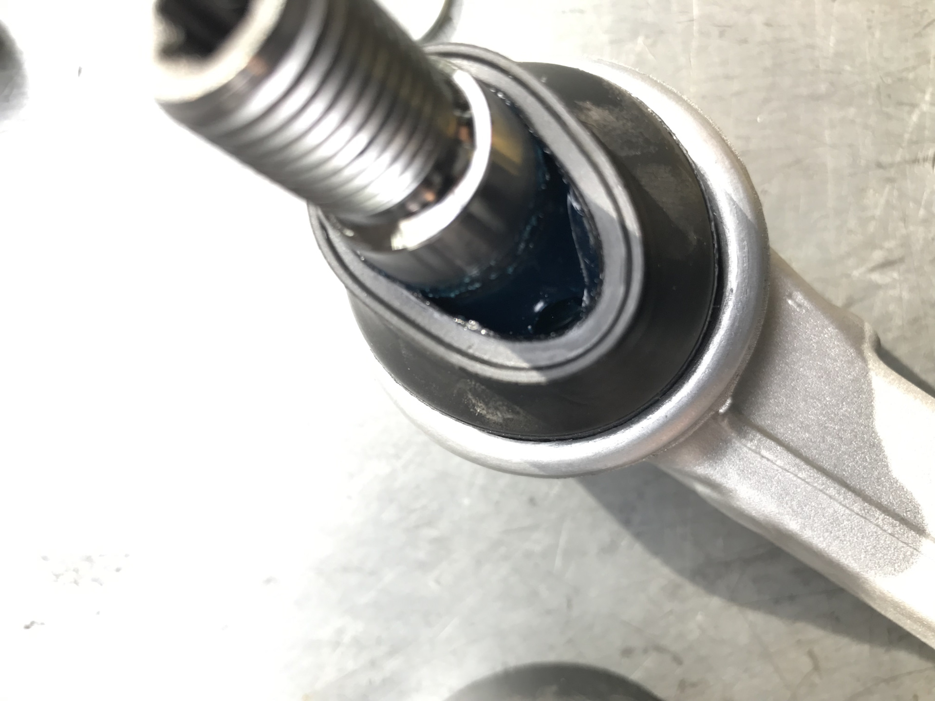

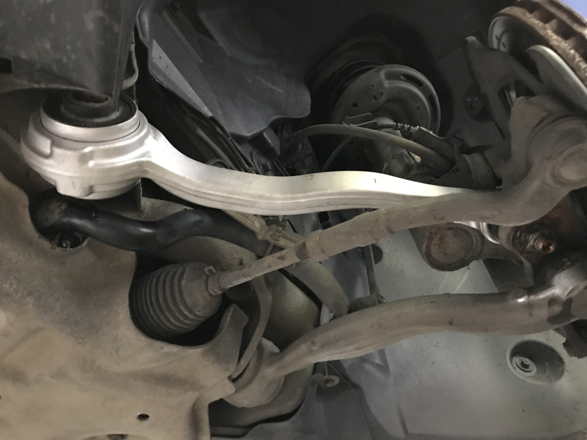

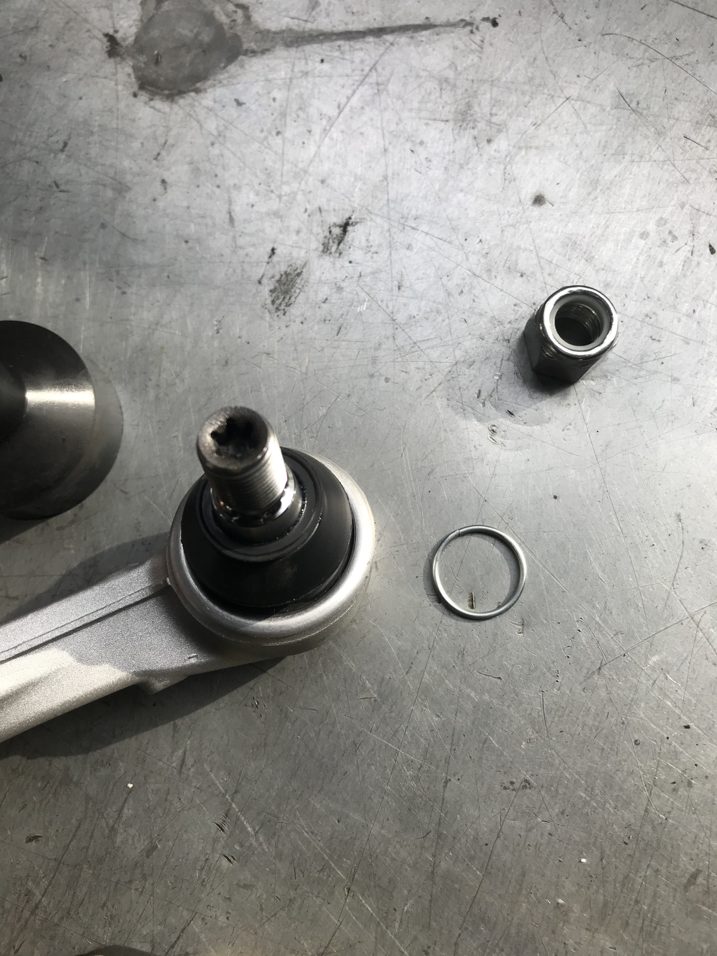

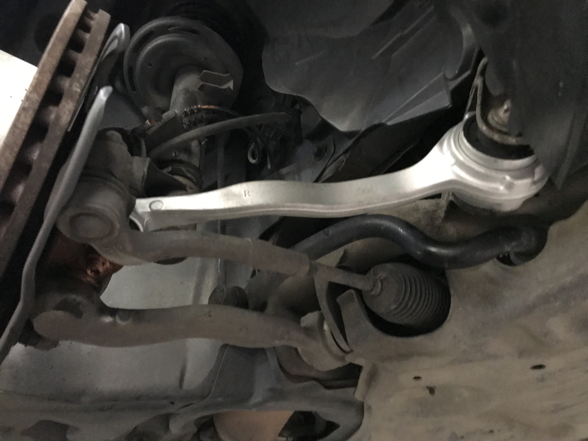

Перед установкой рычагов atec посмотрел на состояние смазки в шаровых. Пришлось добавить в оба 158 смазки. Далее установка. Сложностей нет. Откручиваем два болта стойки на поворотном кулаке и верхний болт стойки и отодвигаем стойку. Меняем рычаги не затягивая болты, далее опускаем машину и протягиваем уже всё на яме.
Далее желательно на развал-схождение.

Я бы старые не выкидывал, кинул бы про запас, сайленты заменить, заменить смазку и в ящичек)

а резина была полностью в трещенах ?
Да полностью. На фото видно
у меня 190 пробег еще родные и только немного трещины, только вот резину стирает
Ну наверно если бы не r19, мои тоже прошли бы больше) а так не известно)
