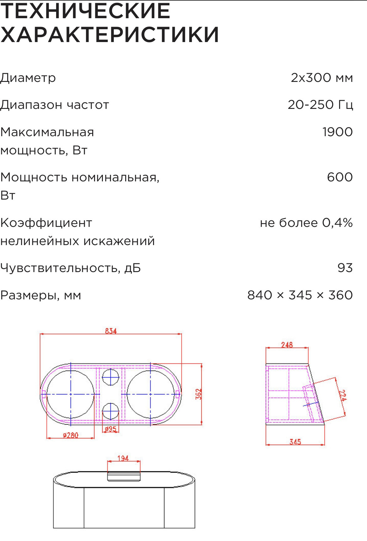

Двустволка добрая, весит 20кг с копейками точно, неся со второго этажа до машины чуть поднапрягся 💪
В комплекте есть все необходимое для установки: инструкция, красный плюсовой провод на аккумулятор С ПРЕДОХРАНИТЕЛЕМ
( это важно), коричневый провод на массу ( короткий, кидать где-нибудь в багажнике), синий провод REM, тюльпаны, провода для подключения к динамикам ( короткие, только к задним если, НО советуют к передним, поэтому нужно будет наращивать), регулятор баса, запасной предохранитель.

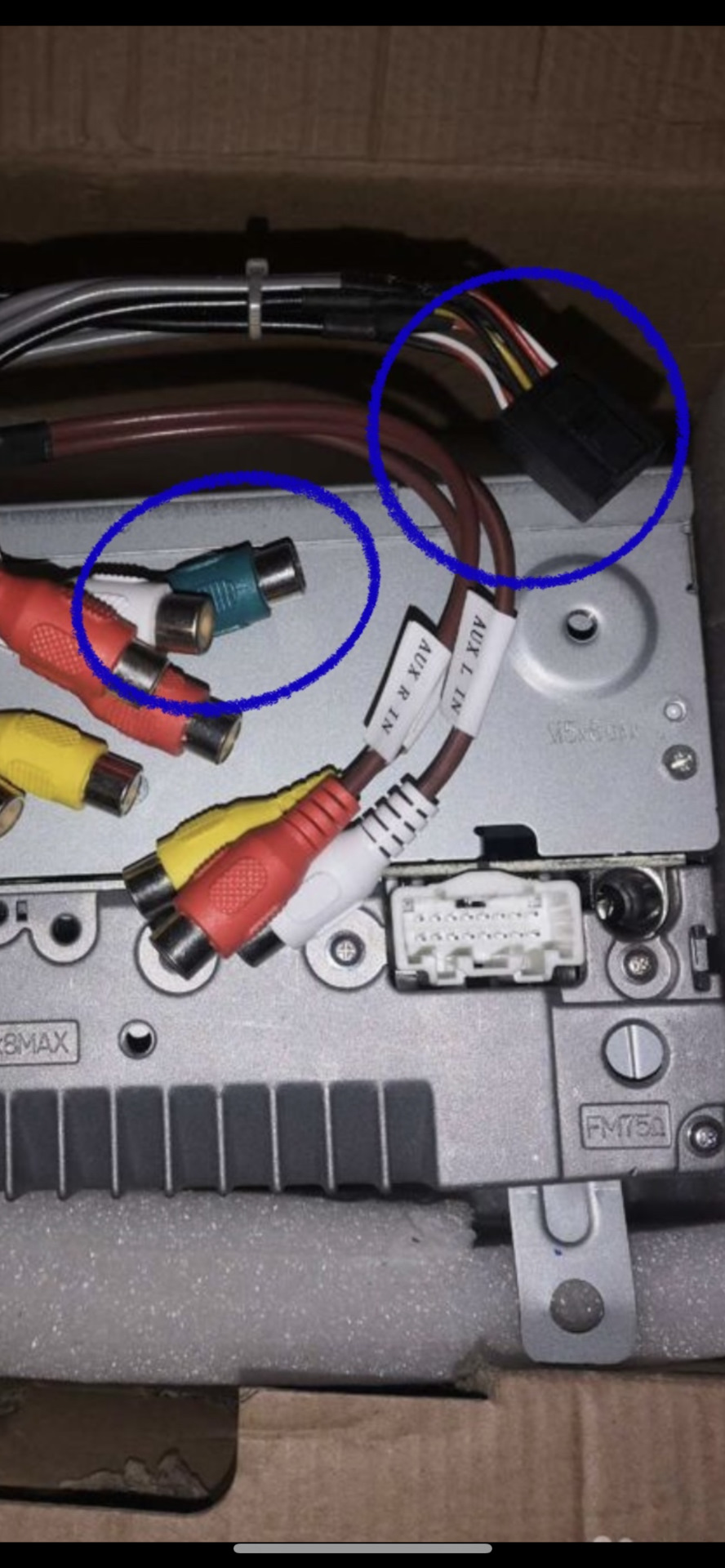

Мне, кроме всего прочего, нужен был разъем с выходом на тюльпаны. Этот разъём я нашел в коробке вместе со штатной магнитолой.
Штатная в продаже ❗️
Когда снял ГУ, с удивлением обнаружил отсутствие тюльпанов. На фото отметил нужный мне разъём.
Ну и намучился я с поиском такого разъема, начал в панике, в истерике написывать ребятам, че делать, уже хотел запитываться от динамиков, но так не хотелось этой мороки. Путался несколько часов по магазам, нигде нет таких, но потом вспомнил про магнитолу дома и дело пошло 😰

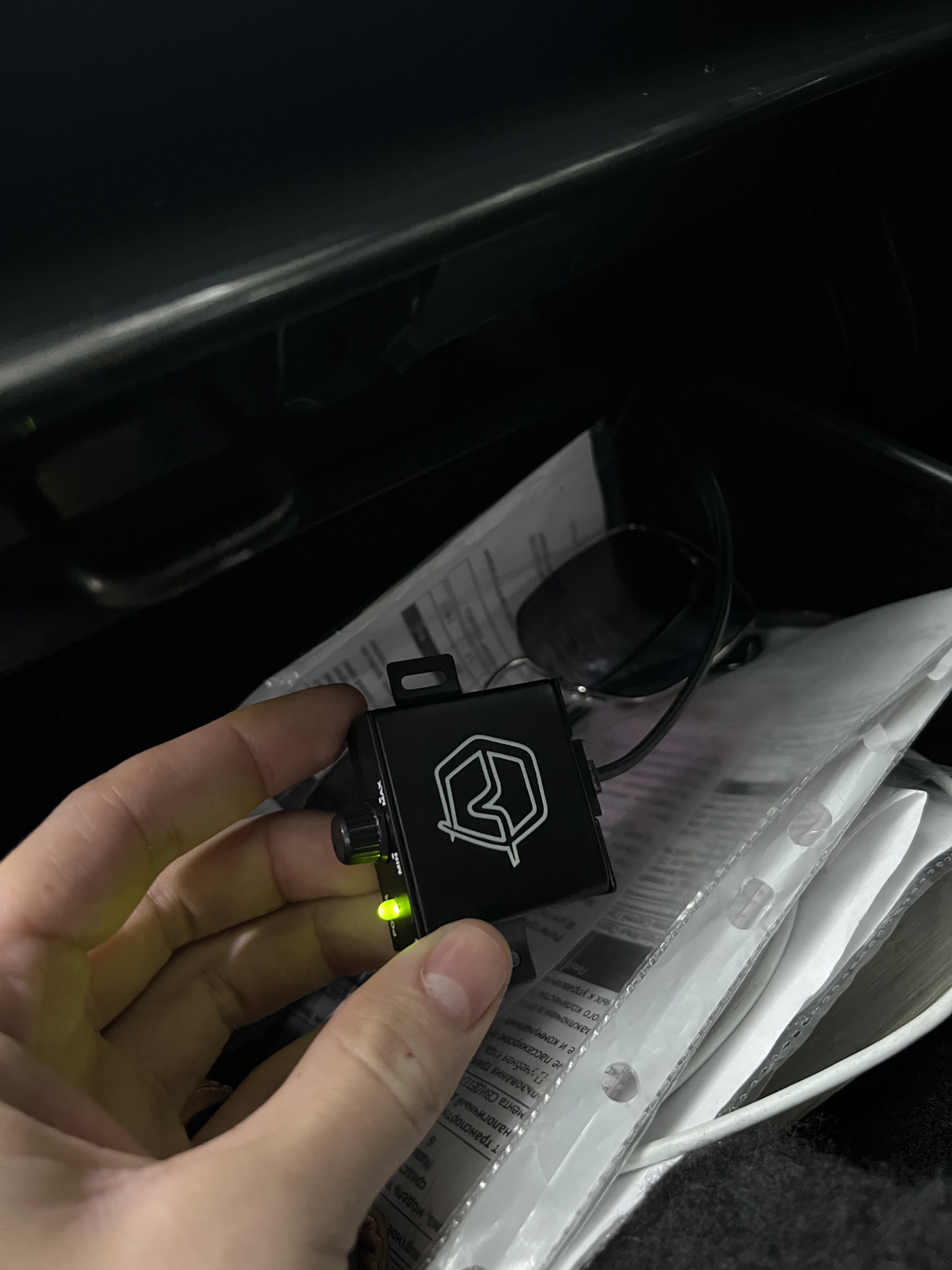

Тюльпаны по своим местам, регулятор баса в свой «телефонный» разъем RG-45 ( с надписью REMOTE).

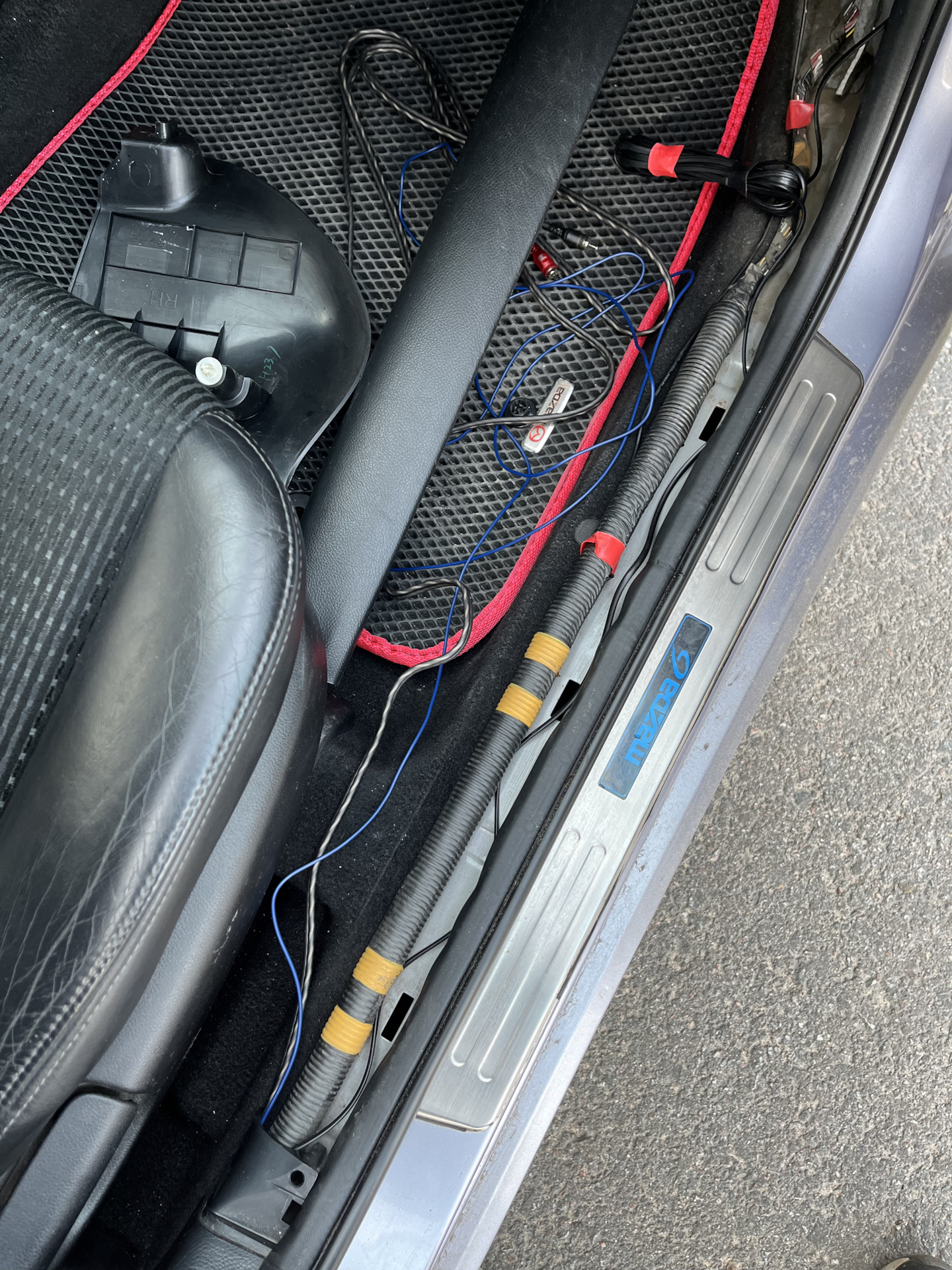

2️⃣ Провода с тюльпанами, регулятор баса и провод REM провел через правый порог, за бардачок и к магнитоле.

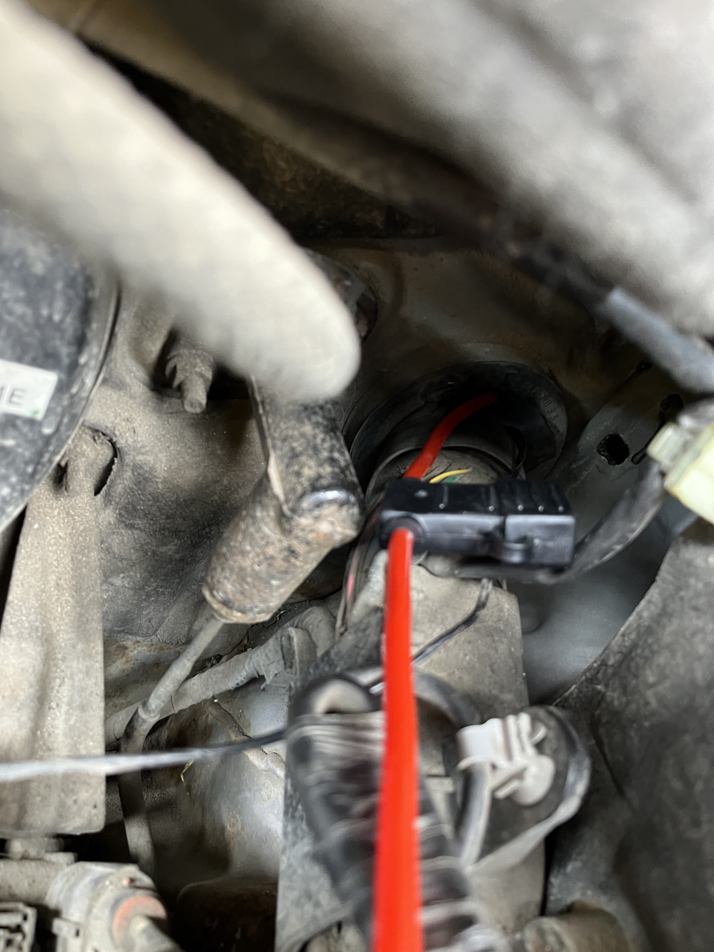

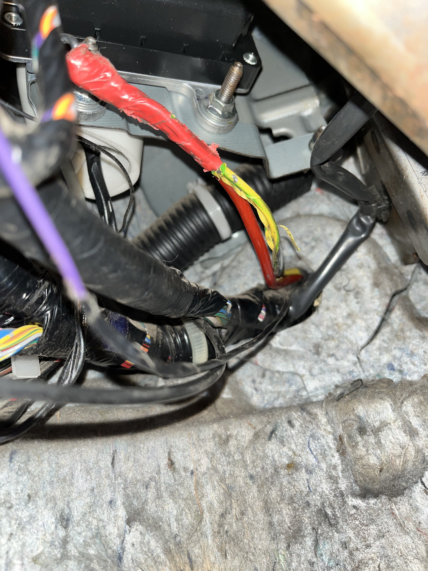

3️⃣ Плюсовой провод тянул через заглушку с косой проводов с помощью проволоки, выйдет в районе педали СЦЕПЛЕНИЯ( на МКПП 😅)
Для удобства снимите аккумулятор.
Тоже долго мучался, не мог попасть нормально и ожидал провод выше, так как писали, что выйдет выше педали ТОРМОЗА.
Ну и далее тянем по левому порогу до саба.

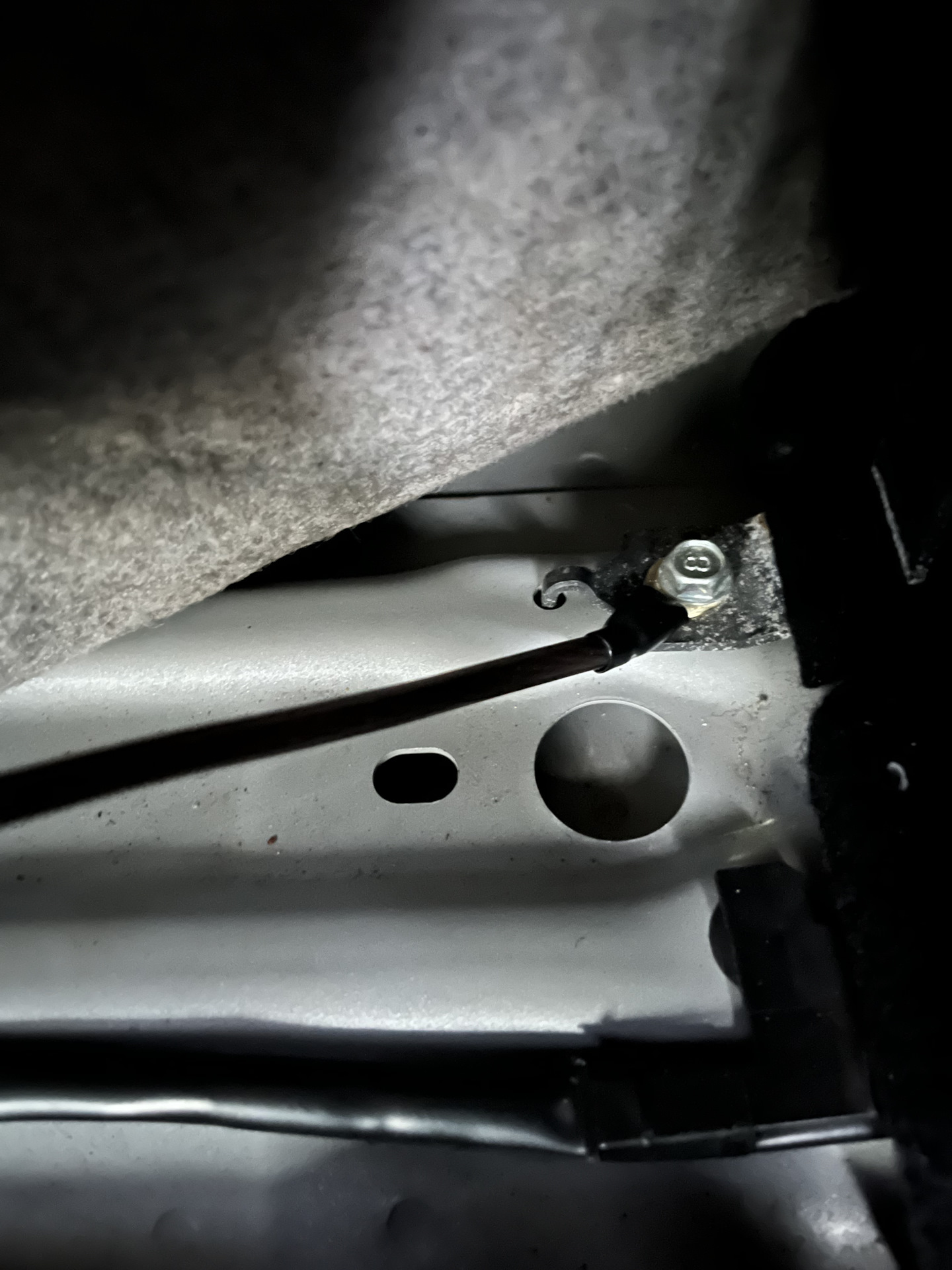

4️⃣ Провод на массу кинул на ближайший болт под ковром у левого крыла.

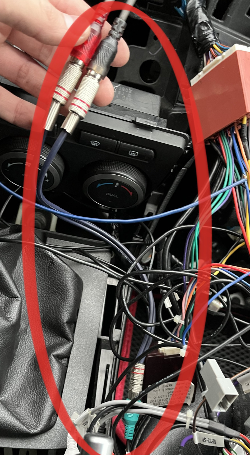

5️⃣ Теперь переходим к подключению к ГУ.
У меня стоит старенький андроид.

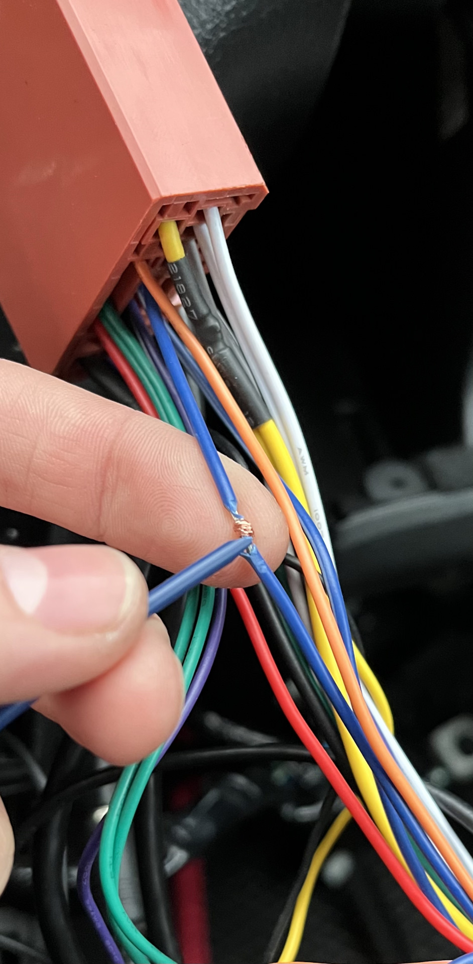

Как и писал ранее, найденный штекер воткнул, от него зелёный тюльпан (мама) с надписью “SUB WOOFER”,
к нему купил разветвитель на 2 тюльпана ( папы ) и подключил.
Далее нашел чисто СИНИЙ провод, идущий от ГУ, без всяких полосок, точек и тд. И врезался в него проводом REM, идущим от Саба
Хорошенько заизолировал, на регуляторе, который я положил в бардачок,
засветилась зеленая лампочка, значит все работает 👌🏻
Далее еле как запихнул эти лохмотья подальше и поставил все на место 👍🏻

rg-45 это восьми пиновый разъем для интернета а rem control на всех усилителях обжимается четырех пиновым коннектором RJ-9 (4P4C)
