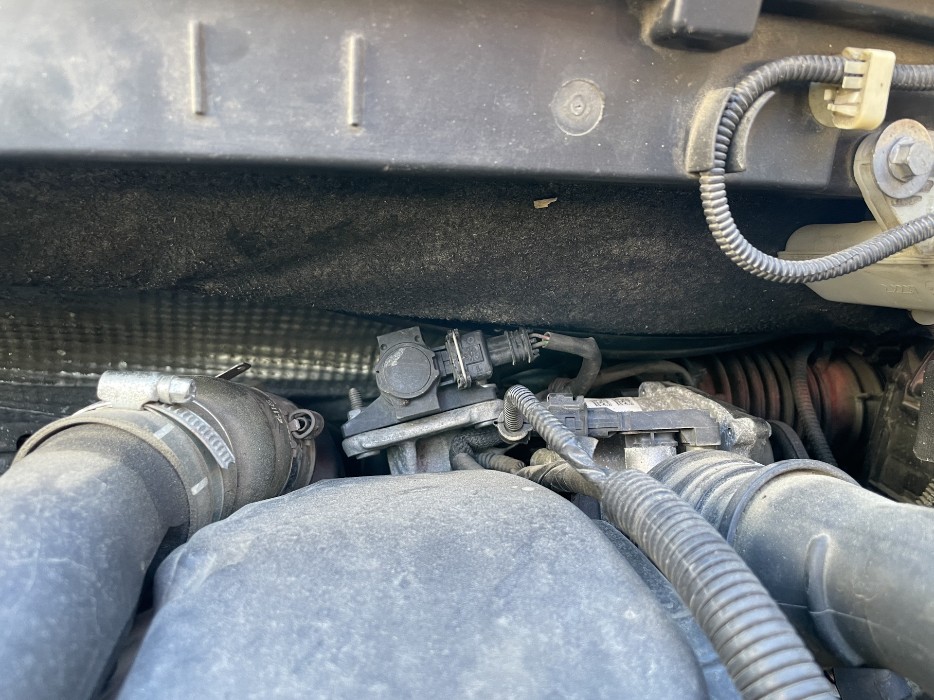

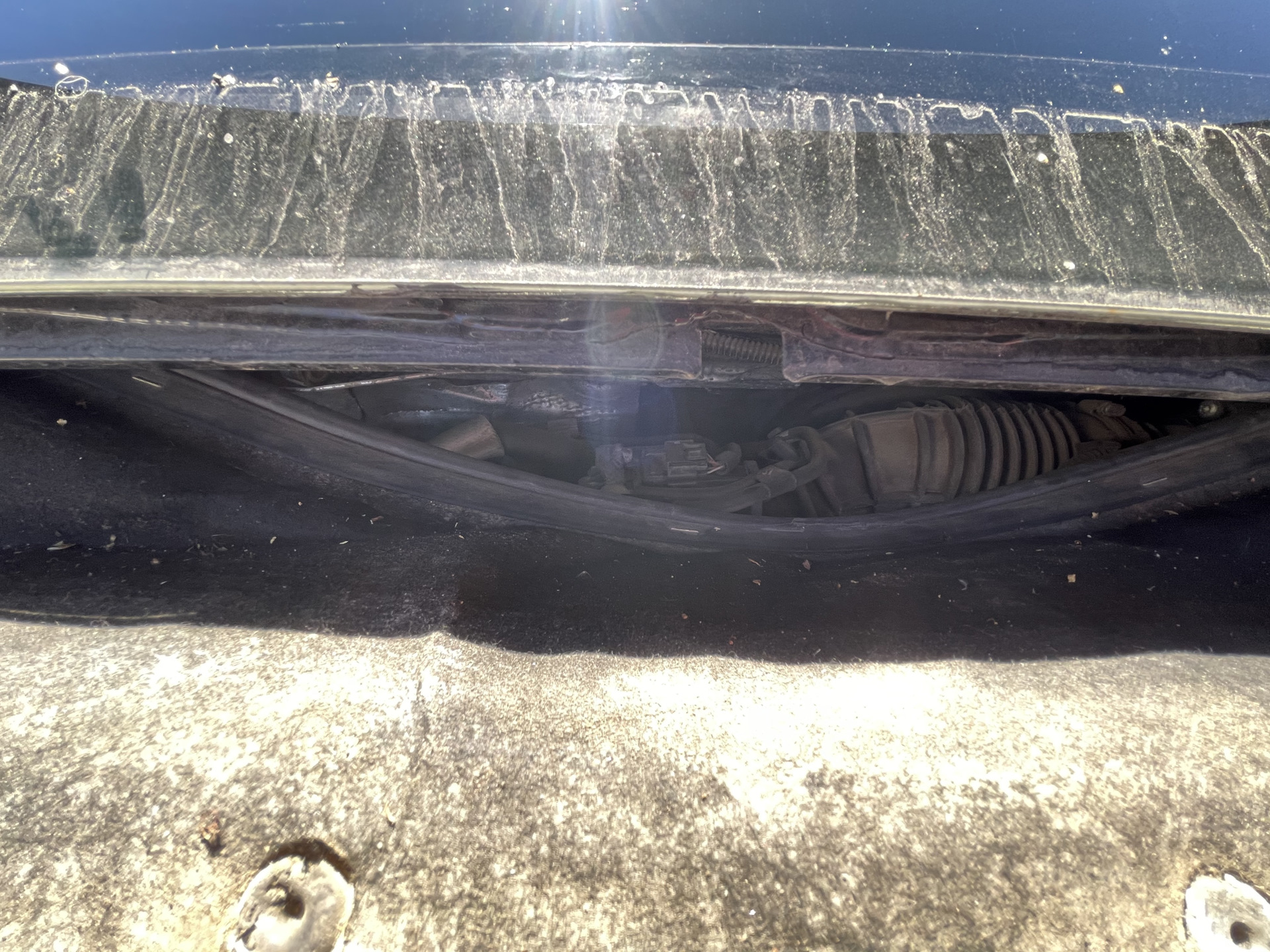

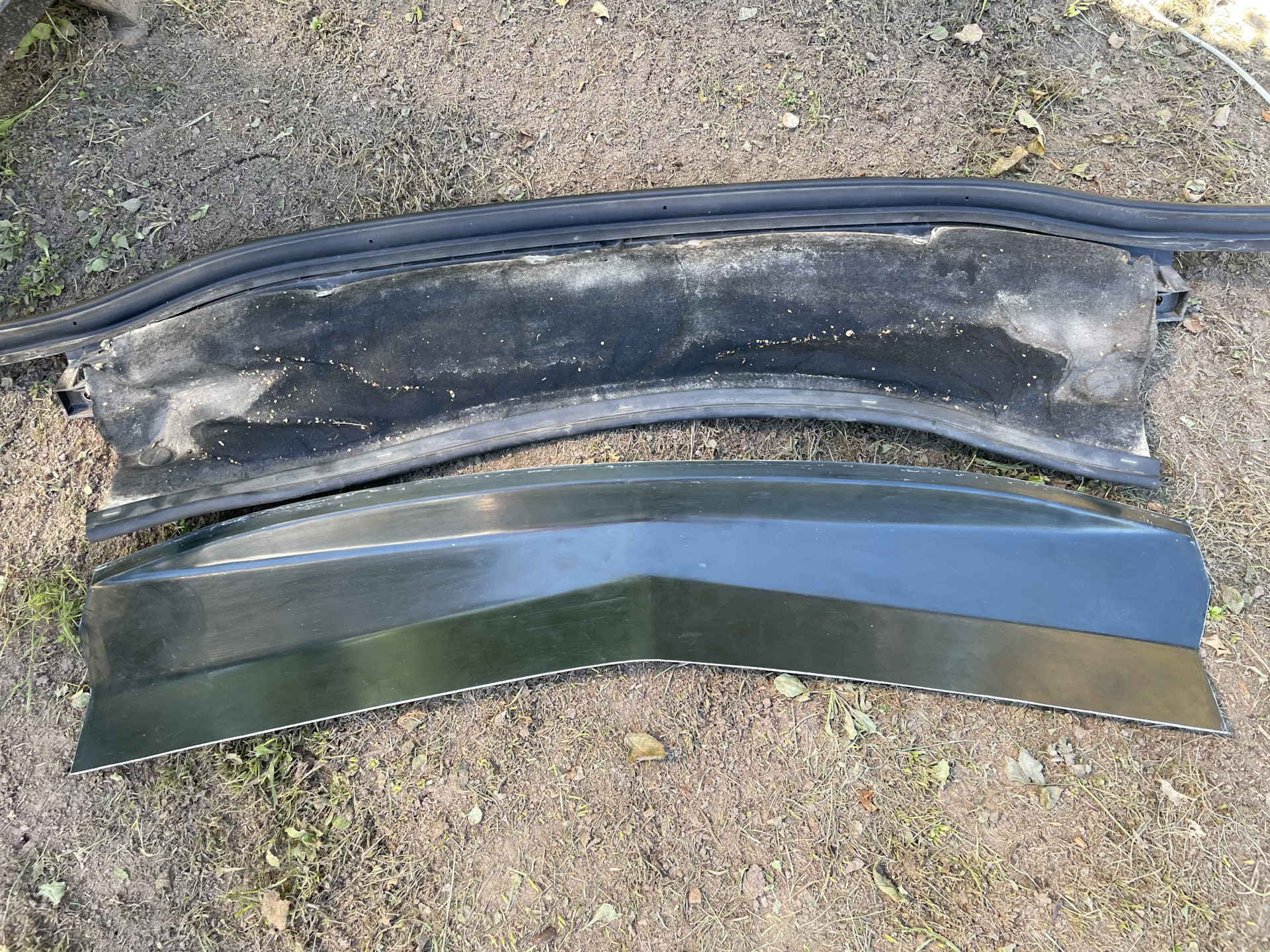

Всё просто — войлочное жабо превратилось в промокашку.

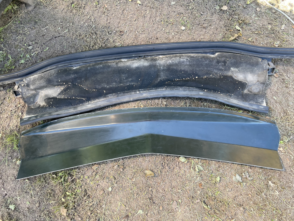

У человека из Гомеля xomma008 www.drive2.ru/l/607379295228140313/ куплен аналог войлочной накладки из стеклопластика:

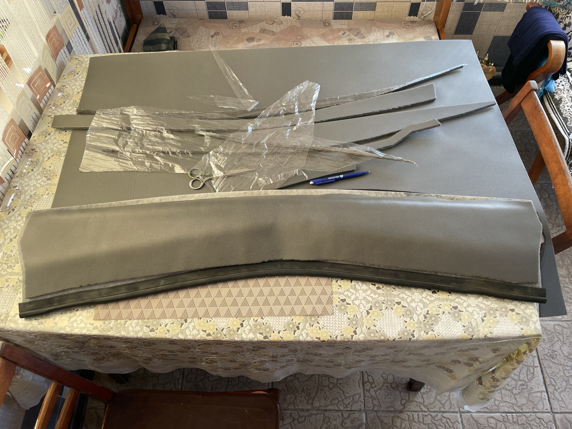

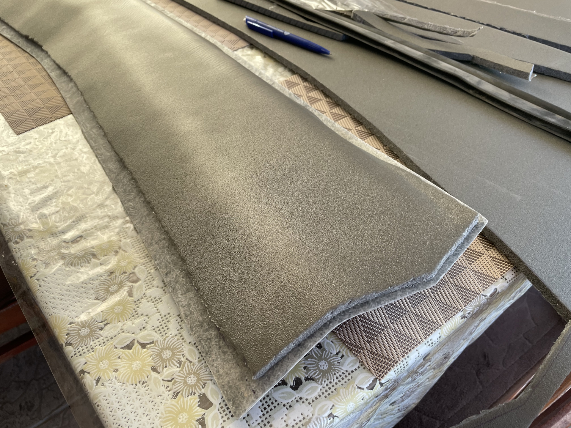

Скажу сразу — вещь отличная — подрезать немного, приклеить шумку и все — поставил и забыл!
Что делаем? Старое жабо отрываем от основы:

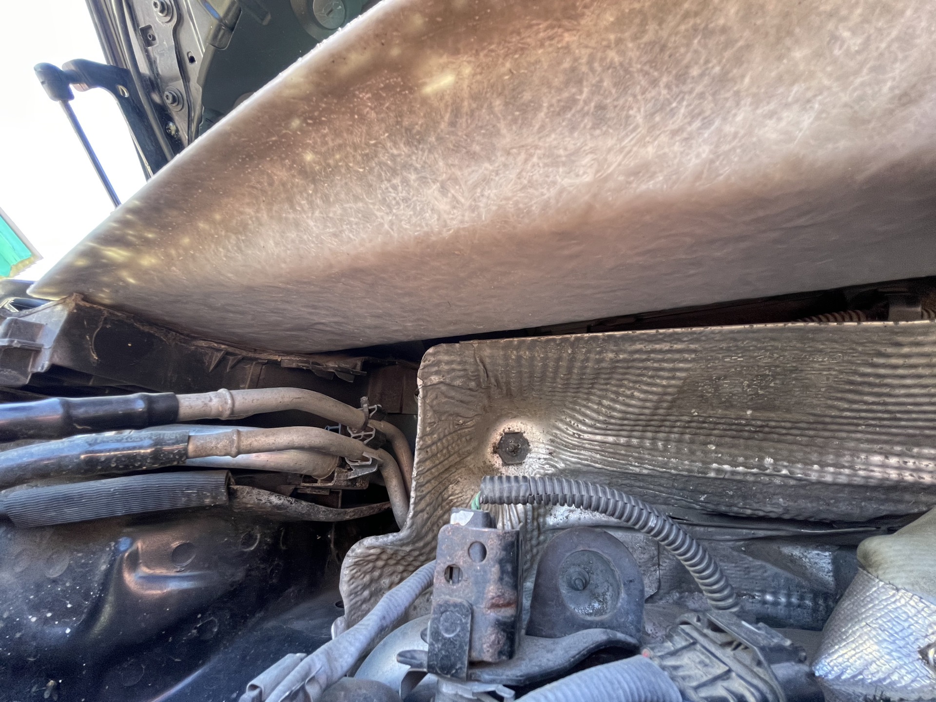

Дальше пару раз примерял и вставлял жабо — сзади немного подрезал, с краев тоже по пару миллиметров подрезал. К пластиковой основе где крепится бачок с тормозухой новое жабо никак не крепил, — пришлось только больший отступ шумки от краев стеклопластика сделать, так как она мешала ему ровно лежать.
Оригинальную резинку хотел приклеить на такое же место — но не задалось, клей её не взял. С тех пор это все просто лежит одной стороной упираясь в специальные пазы, а другой на пластиковой перемычке или как ее назвать (где бачок с тормозухой) — никак и ничем не крепил\клеил — ему оттуда деться некуда.
Пробег с этой конструкцией уже где-то 2000 км. Никаких недостатков не обнаружено. Вода сбегает по сторонам, как ей и положено. Шумка не плавится не греется ничего с ней не произошло — хотя лето +35 она еще застала.
По шуму в салоне — никакой разницы не заметил — НИКАКОЙ.
Снимается и возвращается на место на раз-два.
Огромный плюс этой конструкции — поковырялся час-два, подпилил немного — приклеил шумку — поставил и ЗАБЫЛ!

Я не знаю сделал ли хуже/лучше но клеил вибру вместо шумки. С мыслью что вибра не даст стекловолокну быстро 'постареть'
