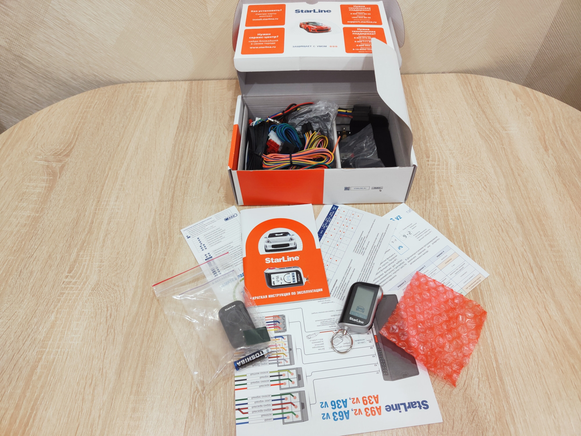

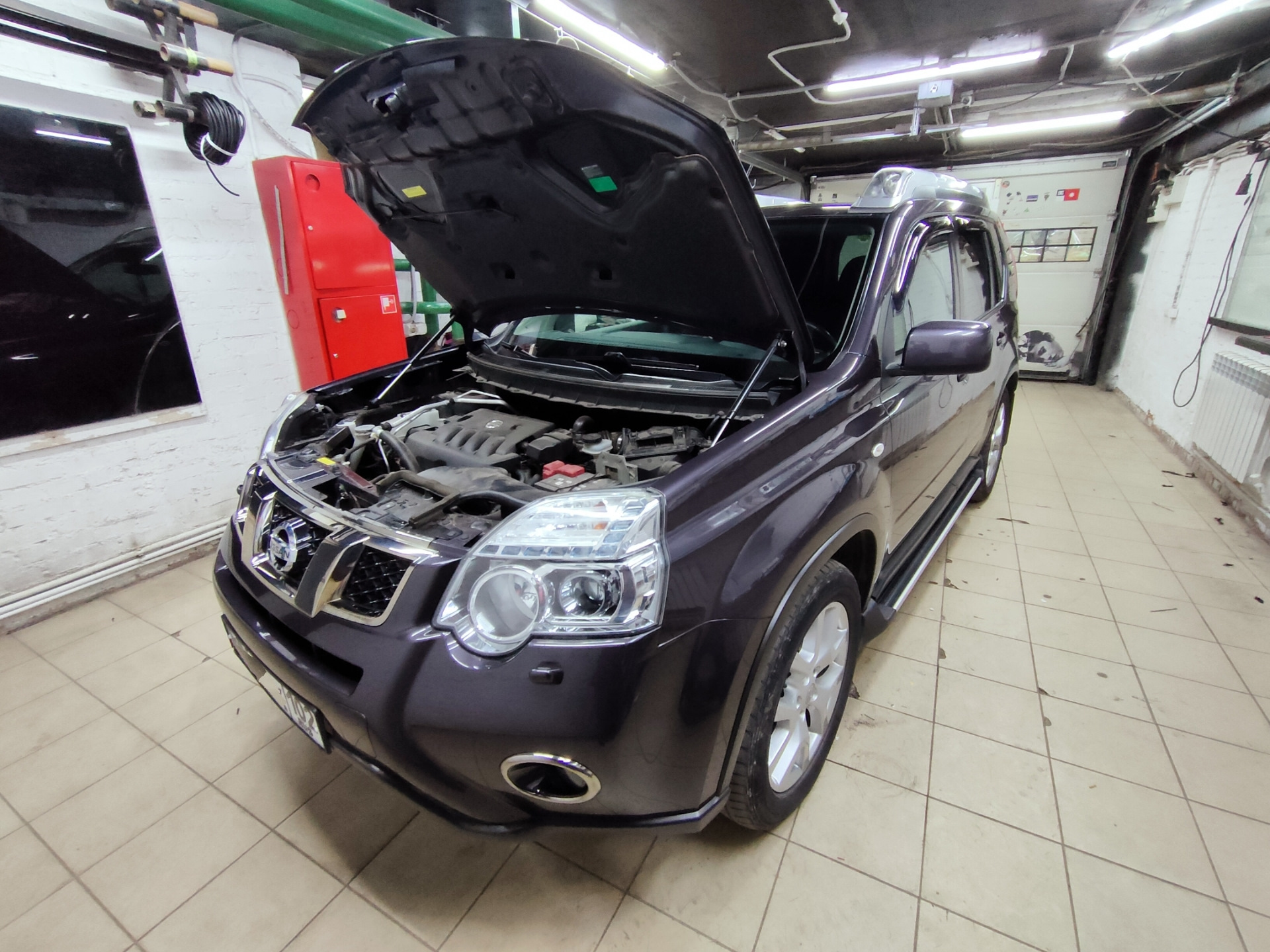

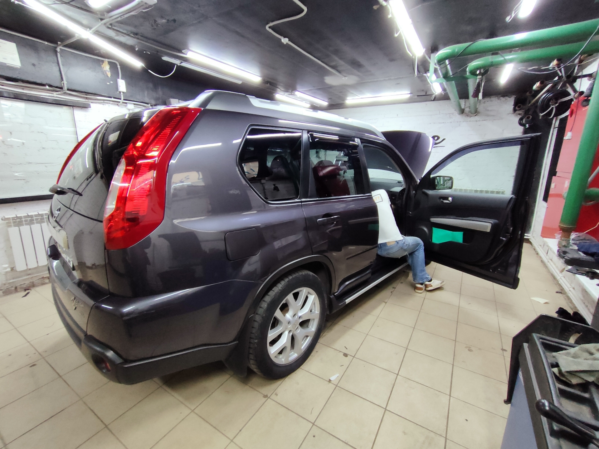

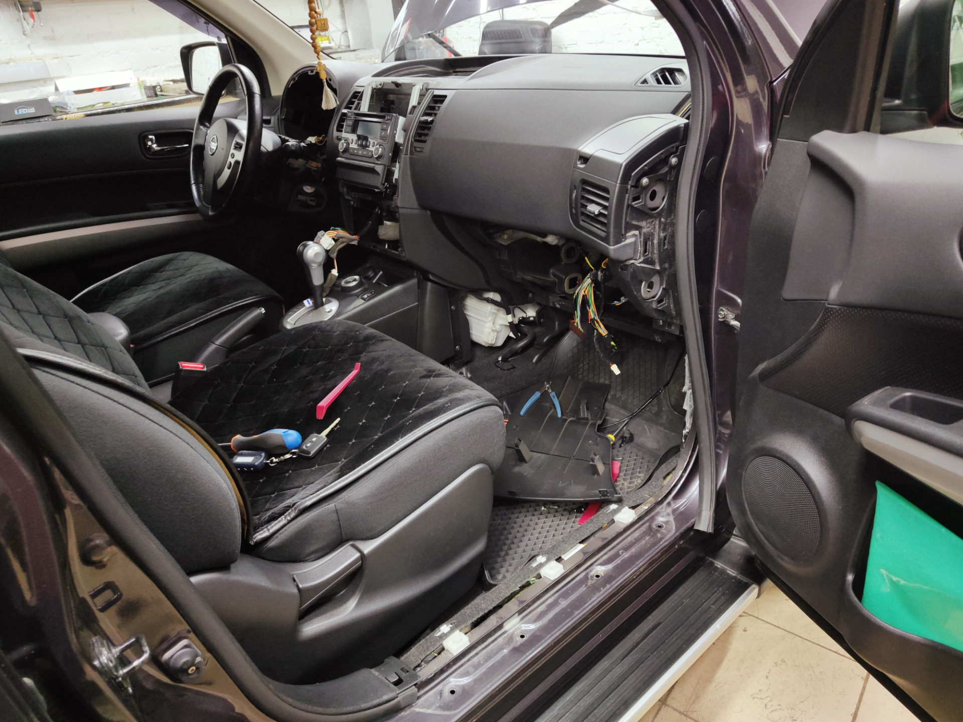

Всем привет, при покупке была установлена сига starline a61, открывашка без аз, это прилично напрягало, так как есть ребёнок и хотелось бы садится в тёплую машину, а не в холодос. Ну собственно решил исправить данный недочёт и задумался об автозапуске, а именно о starline a93 v2 2can 2lin, почему её? Потому что надёжная, без проблемная ну и с автозапуском. Так как у меня комплектация ECO, то в ней идёт один ключ, я докупил второй и теперь она не ECO, а полноценная)
В Уфе нашёл толкового установщика, записался, ждал почти неделю и отправился на установку
Немного о сигнализации
АВТОЗАПУСК
Интеллектуальный автозапуск позволяет осуществлять дистанционный и автоматический запуск двигателя по температуре, в заданное время или периодически
2CAN+2LIN
Обеспечивает бережную установку и минимальное вмешательство в электронику автомобиля. Постоянно обновляемая библиотека 2CAN+2LIN протоколов содержит самый полный список автомобилей, продающихся на территории России и стран Содружества
ГИБКИЕ СЕРВИСНЫЕ КАНАЛЫ
Программируемые параметры управления аварийной световой сигнализацией, складыванием зеркал, настройкой сидений под владельца и многое другое
УДАРОПРОЧНЫЙ БРЕЛОК
Брелок StarLine имеет инновационную, ударопрочную конструкцию, эргономичный дизайн и внутреннюю защищенную антенну
УМНЫЙ БЕСКЛЮЧЕВОЙ ОБХОД
Экономьте на покупке дополнительного обходчика или дубликате ключа, необходимых для реализации функции автозапуска двигателя. StarLine iKey позволяет реализовать бесключевой обход штатного иммобилайзера и запуск двигателя по цифровым шинам CAN или LIN
Ну собственно как то так, всем добра 😊

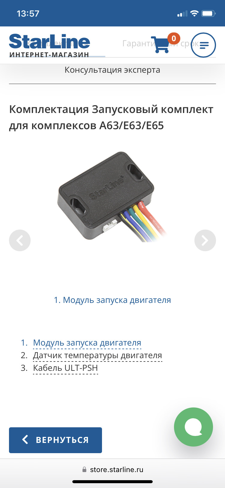

Докупаете модуль автозапуска, ну и естественно устанавливаете его, и всё. А63 ЕСО отличается от А93 ЕСО только отсутствием этого силового модуля АЗ
Я в принципе сейчас на сайте старлайна посмотрела что есть готовый модуль с датчиками и проводкой. А то тоже хочется после работы в готовую машину садиться, а не греть ее собой))
Никаких датчиков там не нужно, лишь силовой модуль с проводкой от него до блока сигналки, на авито этих модулей хоть пруд пруди — на старлайн они все взаимозаменяемые слава богу
На сайте старлайна просто такой комплект за 3000 продают
А, вы про датчик температуры двигателя (для АЗ по температуре). Он не обязателен к установке если не пользуетесь функцией "АЗ по температуре мотора" ))
Аз по температуре мотора в моем климате вещь лишняя, потому что у нас огромных морозов не бывает.
Спасибо, получается на этом пункте можно сэкономить
Ну если сэкономить то авито в помощь, модуль с проводкой до блока можно найти в разы дешевле.
Ну а если брать полный новый комплект, то можно и доустановить этот датчик температуры двигателя, хотя бы для мониторинга температуры (с пульта показывать будет не только температуру салона но и мотора). Правда этот все "условно" и зависит от правильного места установки данного датчика. А АЗ по температуре функция "включаемая", то есть её можно не использовать
Не на столько экономить, чтобы с авито брать хочется все таки гарантий)))
Спасибо за такие подробные ответы
