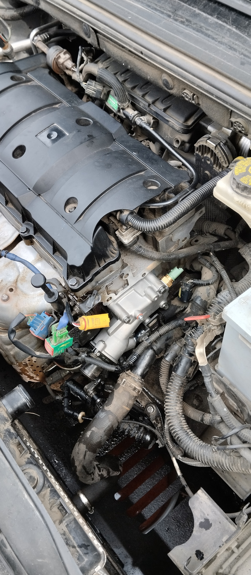

Давно мучал вопрос термостата, родной протек на 95 тысячах, с дуру взял sasic, но не повезло, зимой машина редко нагревалась до 80 градусов, летом было нормально.

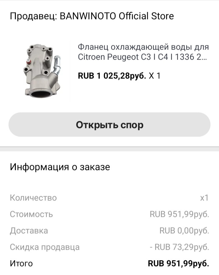

Ещё в том году купил на алике металлический корпус термостата
По качеству нареканий нет, отливка хорошая, надеюсь походит, в комплекте нет прокладки, поэтому пришлось садить на герметик, брал reinz reinzosil за 500р, плюс три литрушки антифриза. Так же купил патрубок короткий METALCAUCHO 08618(420р) болты все подошли от родного термостата, а два болта были взяты от термостата Пежо 307, плюс термостат Vernet с него же и датчик температуры Patron( все осталось из прошлых приключений)
Замена не сложная, снять воздушный фильтр, слить жижу через верхний патрубок, снять термос, зачистил всё, обезжирил, намазал герметик и поставил новый корпус, 24 часа стоял сох герметик.
Проехался, машина нагревается быстро, термос хорошо работает, пока наблюдаю антифриз, надеюсь все хорошо приклеилось.

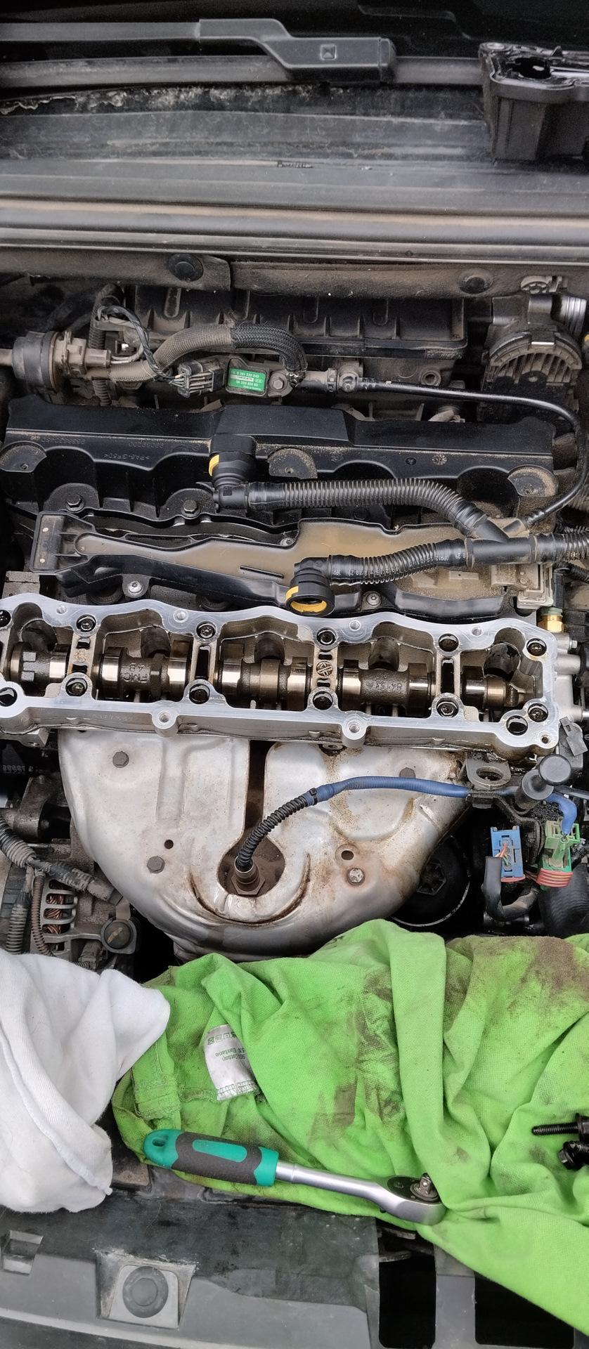

А ещё крышка сопливит жёстко клапанная с горловиной которая, хотя прокладки менял в том году, снял ради интереса, а она уже дубовая, хотя брал оригинал, думаю может взять какой нибудь аналог попробовать.

А где взять нормальную прокладку к этому термостату? Где взять меняемый термоэлемент?
У всех элементов есть свои артикулы)) под рукой нет, но может кто-нибудь накидает, а так в интернете найти не проблема
Luxor1989
1336q1 термос, прокладка у некоторых в комплекте есть корпусов
Странно, а чего раз ставили термостат с Алика, сразу не купили от туда же, но только оригинальный железный?
Потому что, на оригинальном железном не меняется сам термостат. А на этом меняется.
Такой? Да, сам термостат отдельно не найдешь.
Да, он вместе с корпусом меняется.
Привет! Болты клапанной крышки тарировочным ключом протягивал?
Нет ключа к сожалению, ну течет только передняя, обе от руки затянуты
Подскажи, тянул слегка или как чтобы ничего не сорвать там?
Затянул в этот раз слегка, посмотрю как сопливить будут
