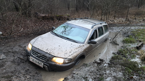

Просто фото, из естественной среды обитания.
Естественная, это когда огромные лифтованные внедорожники считают лесную дорогу лютым офроудом, а некровольвы по зеркала тонут в грязи, хотя должны максимум грунтовку видеть)))
