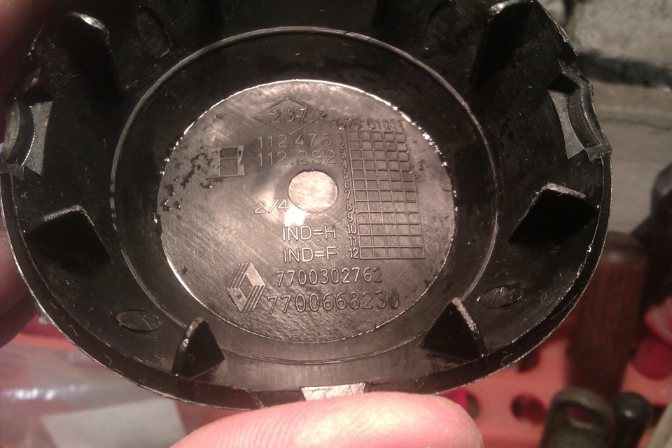

С покупки машины меня удивляет экономия производителя " на спичках ", на мелочах! Например заглушки ограничителя передних дверей и открытые всем ветрам и грязям гайки передних ступиц. Заглушки ограничителя куплены и поставлены. Купил ещё осенью колпачки передних ступиц. Вот сегодня " переобувался " и решил сфотать, может кому пригодится.
Если не ошибаюсь- идет эта деталь на LARGUS. Код детали 7700302762. Цена 150 рублей осенью 2014 года на авторынке.Крепится колпачок под фаски колесных болтов.
Поясок ступицы ( место куда садится диск ) было ржавое, но ступичные гайки чисты. Ступицы зачистил железной щеткой и покрыл тонким слоем медной смазки- может не так ржаветь будут. А то еле сдернул диск! Пришлось провернуть диск на пол оборота туда-сюда и стаскивать.

Спасибо! Искал на Ларгус.
Я заглушки ступицы от 9ки покупал. Они немного маловаты по диаметру. Кидаешь в кипяток минут на 5, вынимаешь и расправляешь немного лепестки — встают как вкопанные.
Пробовал такие, не понравилось. Зачем пляски с бубном, если есть готовая и не дорогая ШТАТНАЯ деталь?

Лада калина колпачки ступицы цена 50р один в один подходит
Пробовал от 10-ки. Они меньше по диаметру. Кто то писал, что наматывали изоленту или на герметик сажали. От Калины не пробовал.
Точно тут чувак от днсятки изоленту наматывал сам про это читал я сам от калины прставил друган таксист гоняет на логане новом как у мне кода я резину на зиму перекидовал у мне с зади были а с переди нема он мне сказал и мы воткнули туды как у него от калина точ в тач встали туда
А на колесе то как выглядит? Это для штампованного диска? Так тогда обычно колпаки стоят, они все прикрывают.
Да, для штамповки. Включите немного воображение, я сфотать забыл…
