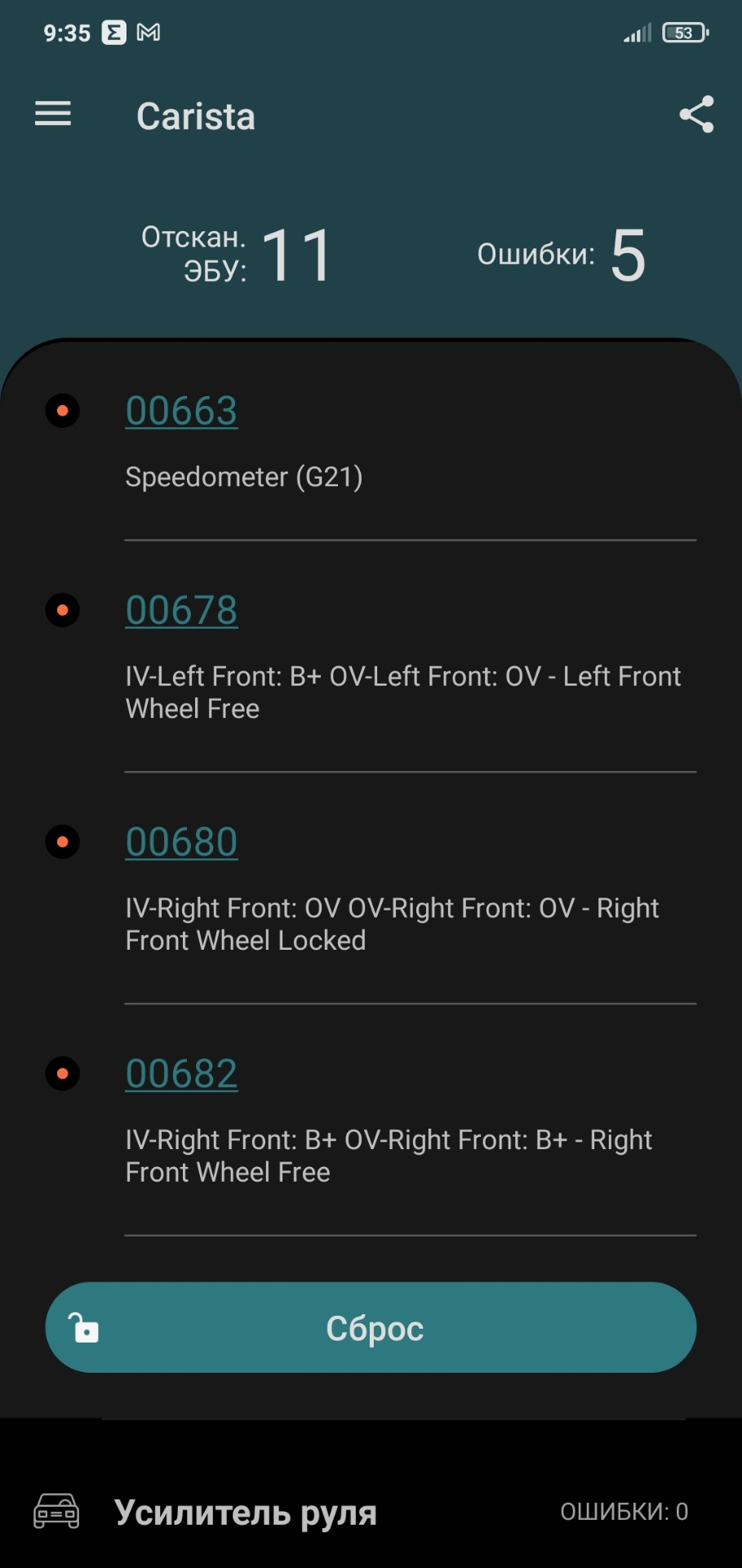

Народ, кто сталкивался, с данной ошибкой?
Включаю зажигание и на приборке загорается Ошибка ESC.
Выключаю/включаю и ошибки нет. На поведение не влияет.
Пробежался каристой выдала ошибки по ABS. Помогите разобраться и куда копать.
Ошибка по спидометру, это скорее всего автозапуск старлайна выдает. Хотя могу ошибаться.

Была похожая проблема, плюс ошибка по подушке и парктроники, в итоге сгнил провод АБС под подкрылком, как сказал автоэлектрик
У меня тоже вылезали такие ошибки, плюс ошибка по подушке, потом пропадали, последние время уже горели постоянно, диагностика показала заднее левое колесо, проблема с ABS, поменял датчик, ничего не поменялось, пришлось снимать ступицу, оказалось повреждено магнитное кольцо, поменял ступицу и всё, ошибки больше не вылезали.

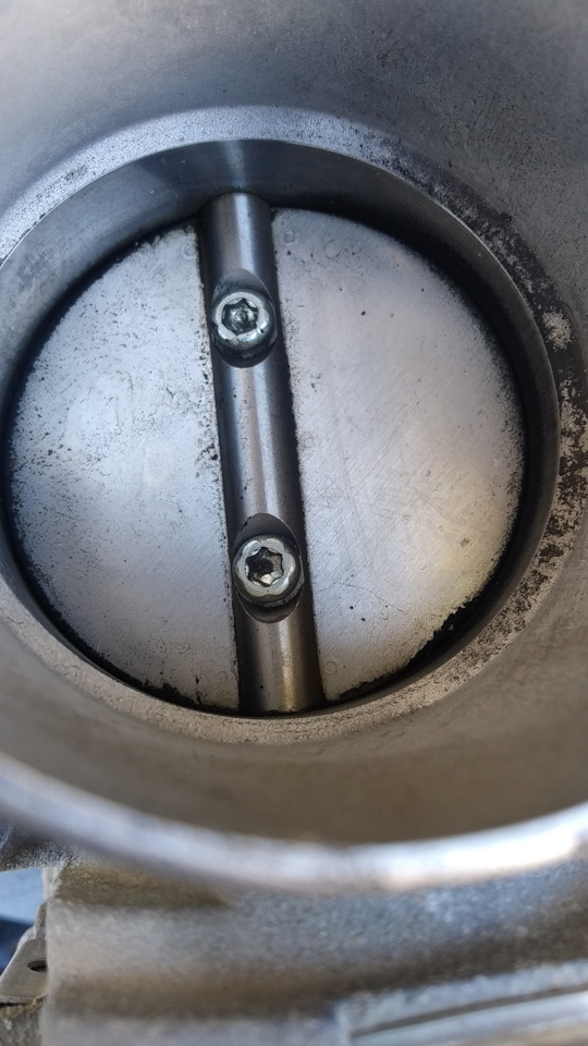

Попробуй дроссельную заслонку почистить, у меня вылазила есц и чек, почистил все прошло, если не ошибаюсь, то дроссель как то связан с абс, вроде где-то на драйве читал или показалось

вылез ворох ошибок:
— check engine;
— abs;
— esp;
— ассистент в гору;
— парктроники.
при сканировании показал ошибку p307800.
Ошибки то пропадали сразу все, то появлялись сразу все.
Снял и почистил дроссельную заслонку. Была легкая грязь, которая по видимому на холостом ходу перекрывала нулевой зазор в дроссельной заслонке. Проблема ушла.
по времени 15-20 минут. Нужен только торкс 27 и промывка из баллончика
