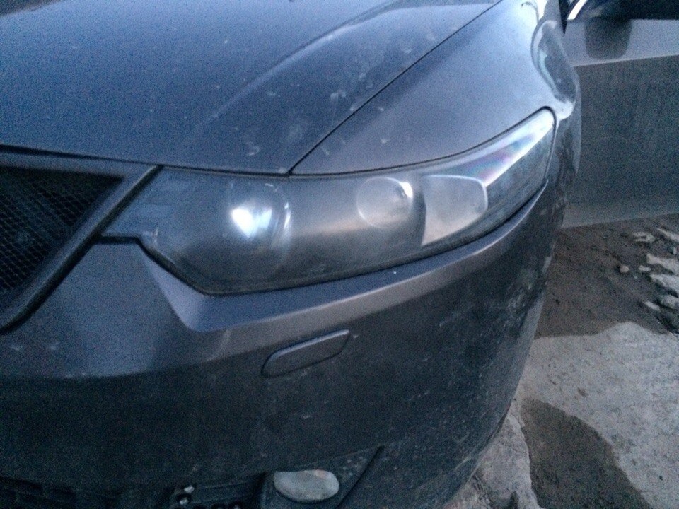

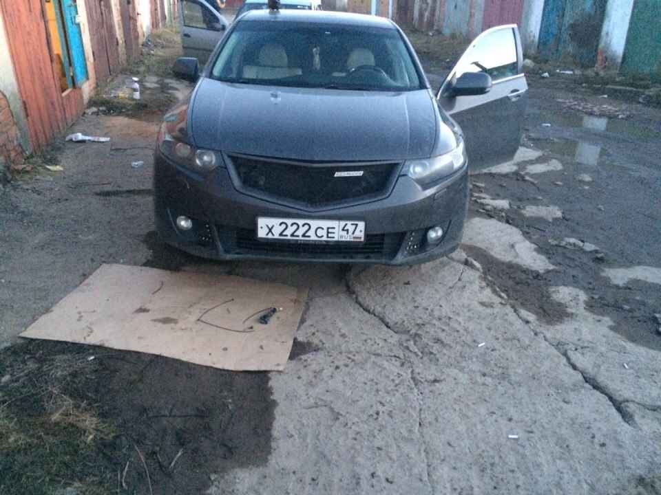

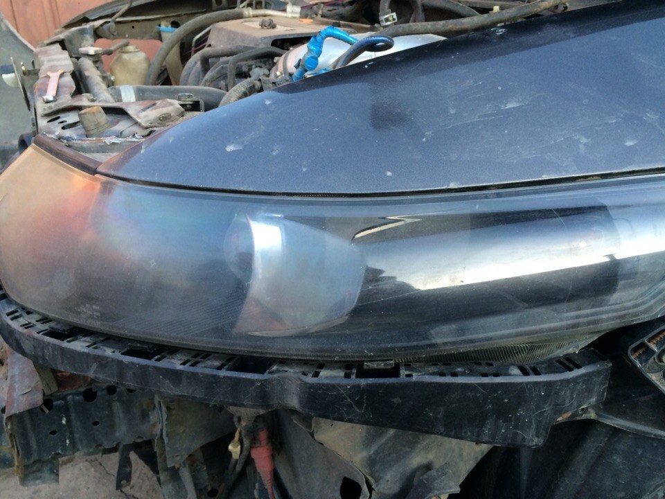

Ну что, настала и моя очередь=)))
Все стандартно

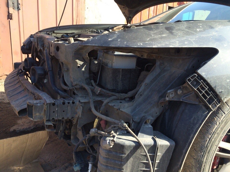

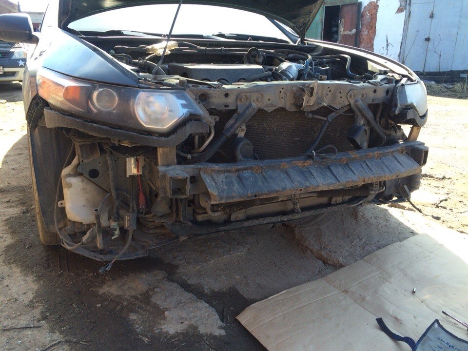

Снимаем бампер

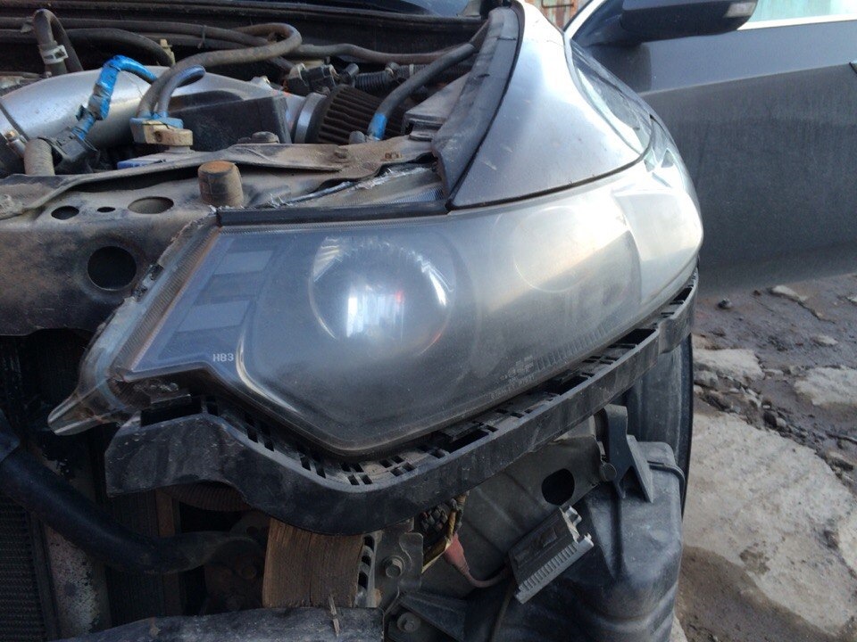

Снимаем фары

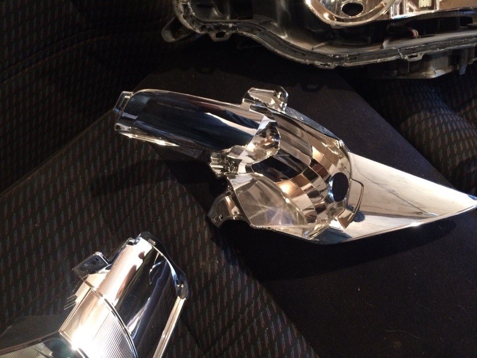

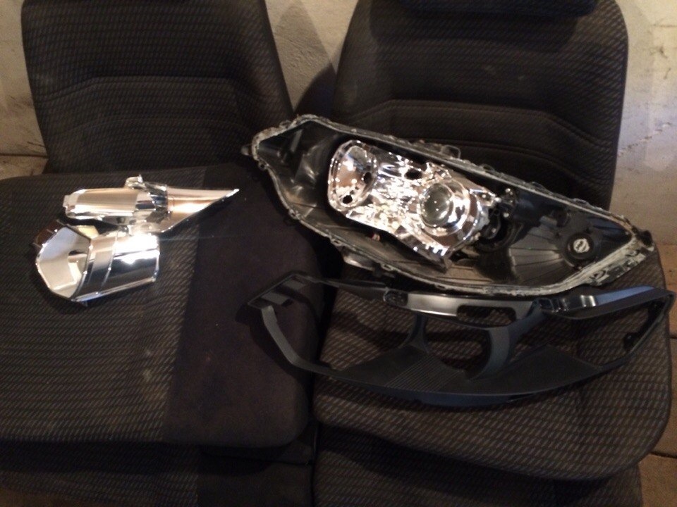

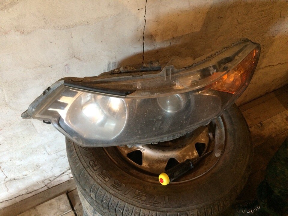

Феном греем и потихоньку, не спеша отделяем стекло от корпуса
Вот эту хрень выбрасываем, она нам больше не нужна
Грунтуем хромированные детали
Ну и красим в черный
Ну и все собираем обратно, склеивал фары на герметик для фар
Теперь машинка просто красавица… Внешний вид ооочень сильно изменился! Стала более дерзкой!
Всем спасибо за внимание!

на своей мазде тоже маски фар покрасил, я хром перед покраской полностью снимал
А как насчет света как такового? хуже, также? отражатель то много чего давать должен
ближний линза, у дальнего отражатель не тронут, по факту все также, может быть что то изменилось, но глазу не заметно… поворотник только менее яркий стал, но его видно нормально

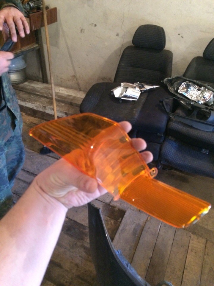

желтки не сохранились? если да давай договоримся о отправке. у меня придыдущий хозяин их удалил. хочу восстановить!
так то лежат гдето=)))
Не составит труда поискать?))) жутко замарочен восстановлением до стока…
сегодня гляну, помоему в багажнике в коробочке лежат=))) отпишусь в ЛС вечерком
)))) ок
nov-Drive
Желтки продал?
Да
Жаль… но спасибо
Подскажи в поворотник желтую лампочку ставил или ту оставлял?
Желтую, та белым светит, ну как обычная лампочка, так что оранжевая наш выход=)
А обратно на что клеил?
Герметик для фар, в любом автомагазине продается

С такими фарами -злее стала. Я первый раз когда красил не учет то, что хром гладкий.через 2 месяца краска взбучилась и кусками отлетела. Маляров когда второй раз красил-весь хром зачистить, пока все ОК.
По грунту красил в первый раз?
Да. вместе с грунтом отлетела.
Ясно, буду следить за своими фарами… Если что придется переделывать=((
