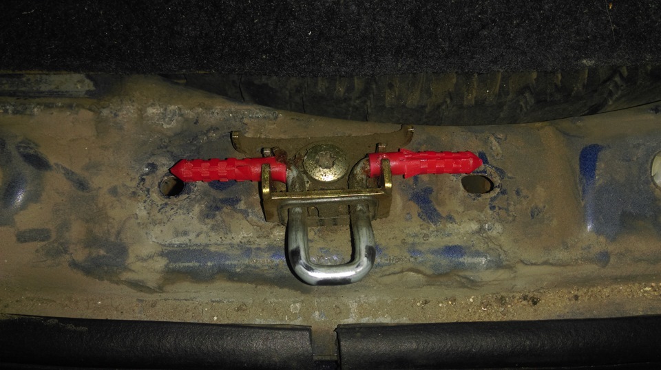

Тема частая на форумах про сценик наших поколений. Такая же ерунда была и у меня — дверь плохо закрывалась и брынчала на ухабах. Виной тому разбитые втулки той самой петли, за которую крепится замок. В моём же случае этих втулок не было совсем)
Взял я дюбели подходящего диаметра(8 мм) и вставил на скобу
и обрезал по длине.
Не знаю, на долго ли их хватит, но по крайней мере стало намного лучше, петля не болтается. Дверь стоит крепко и не брынчит)
