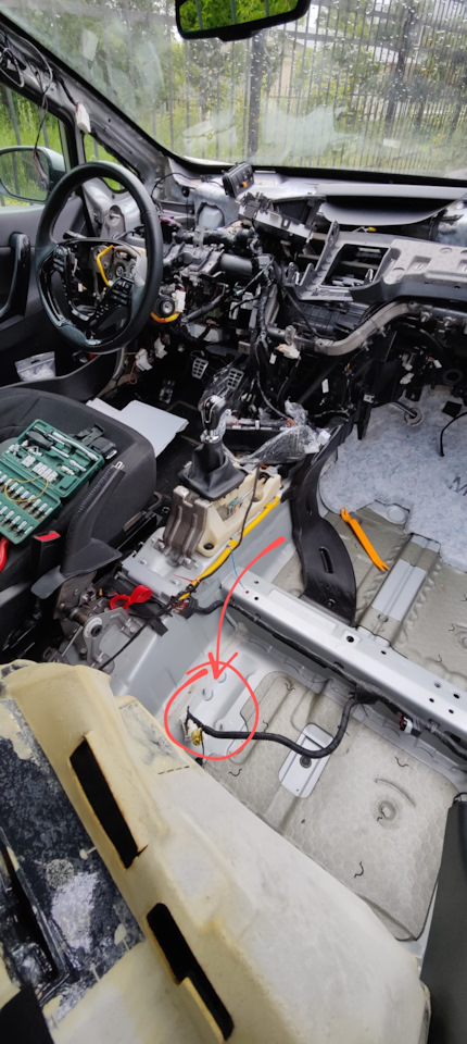

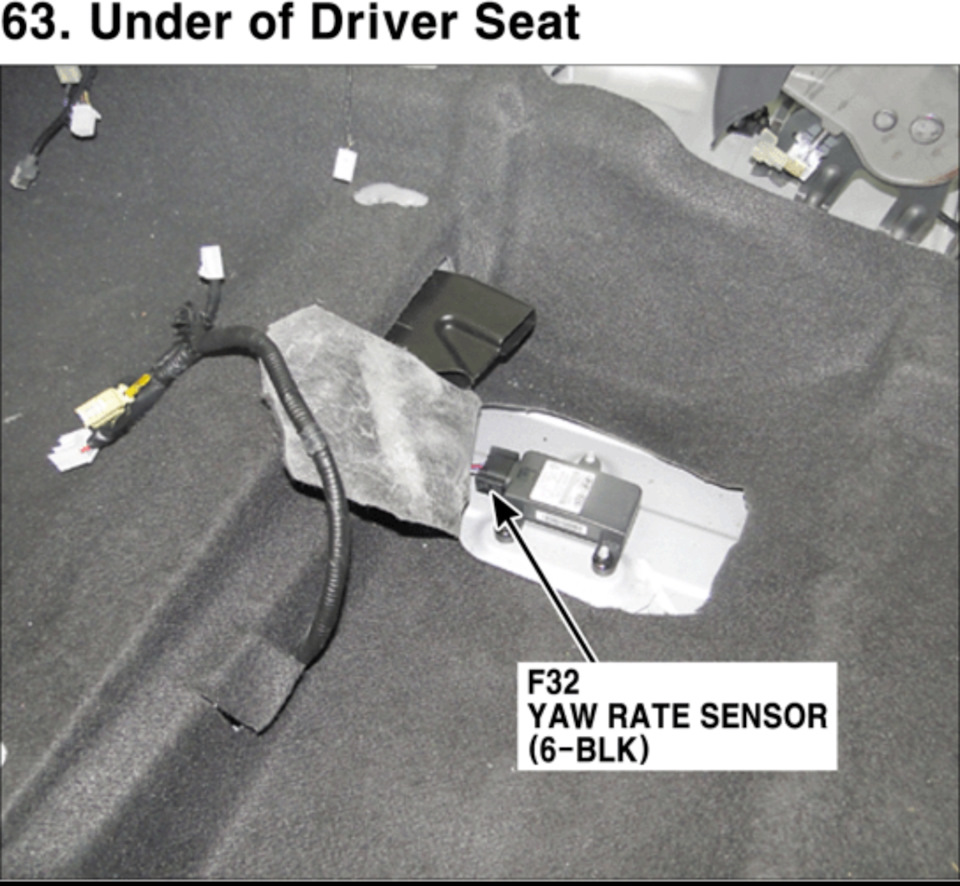

Где этот датчик находится? Я под пассажирским креслом не нашел его.
Вот прямо здесь. Чтобы добраться до него вез снятия обшивки пола, надо немного вскрыть специальный лючок в ковровом покрытии под пассажирским креслом со стороны заднего ряда кресел.
На хендай Солярис где находится не знаете случайно?
Какой год?
2017
Не нашёл для 2017 года, но на 2015 он под водительским креслом
Никак не могу найти его.

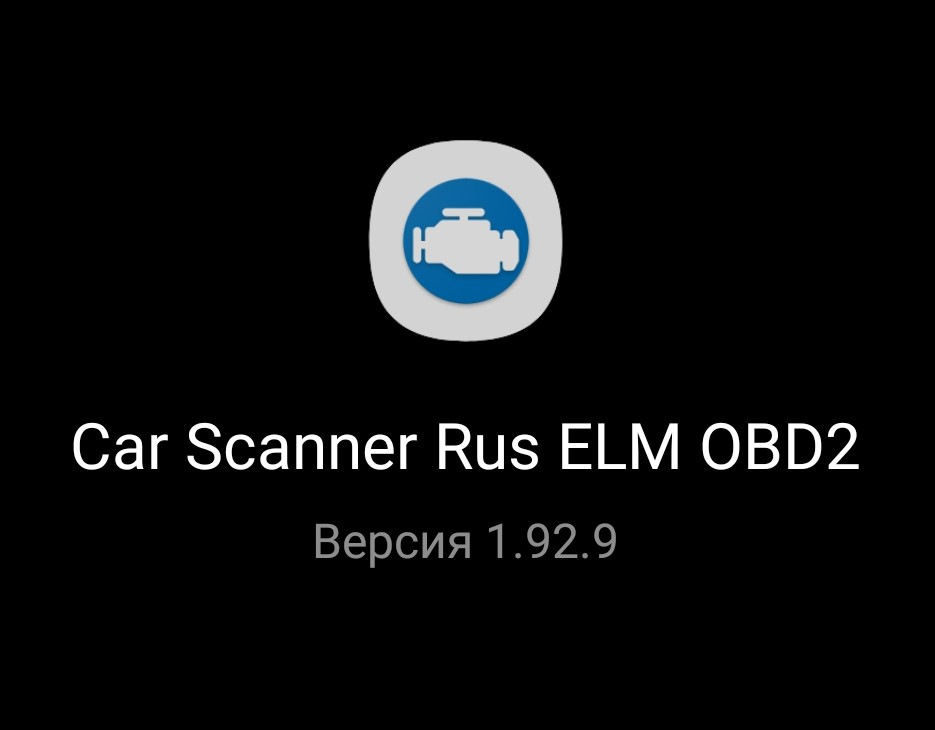

Чем ошибку читали ? Какой программой или сканером профильным
Читал через обычный bluetooth elm адаптер. Программка на скрине.

А какой программой можно откалибровать? А то появляется раз месяц ошибка с1283, сбрасываю и через время опять
Сказали попробовать откалибровать или просто датчик дохлый?
Кар-сканнером я себе делал.
А Игорь iga666 вроде Дэлфи пользуется.
Я чёт не нашёл в карсканере пункт по датчику рысканья. Только по датчику угла руля
Может версии разные.
Я другим не пользуюсь.
Ну тут вариантов много, либо искать дилера, либо искать делфи, либо тех, у кого нормальное диагностическое оборудование
Вот версия. Андроид.
У меня на айфон и тоже не нашел
Обновил до такой же версии. Завтра гляну, что там нового.
