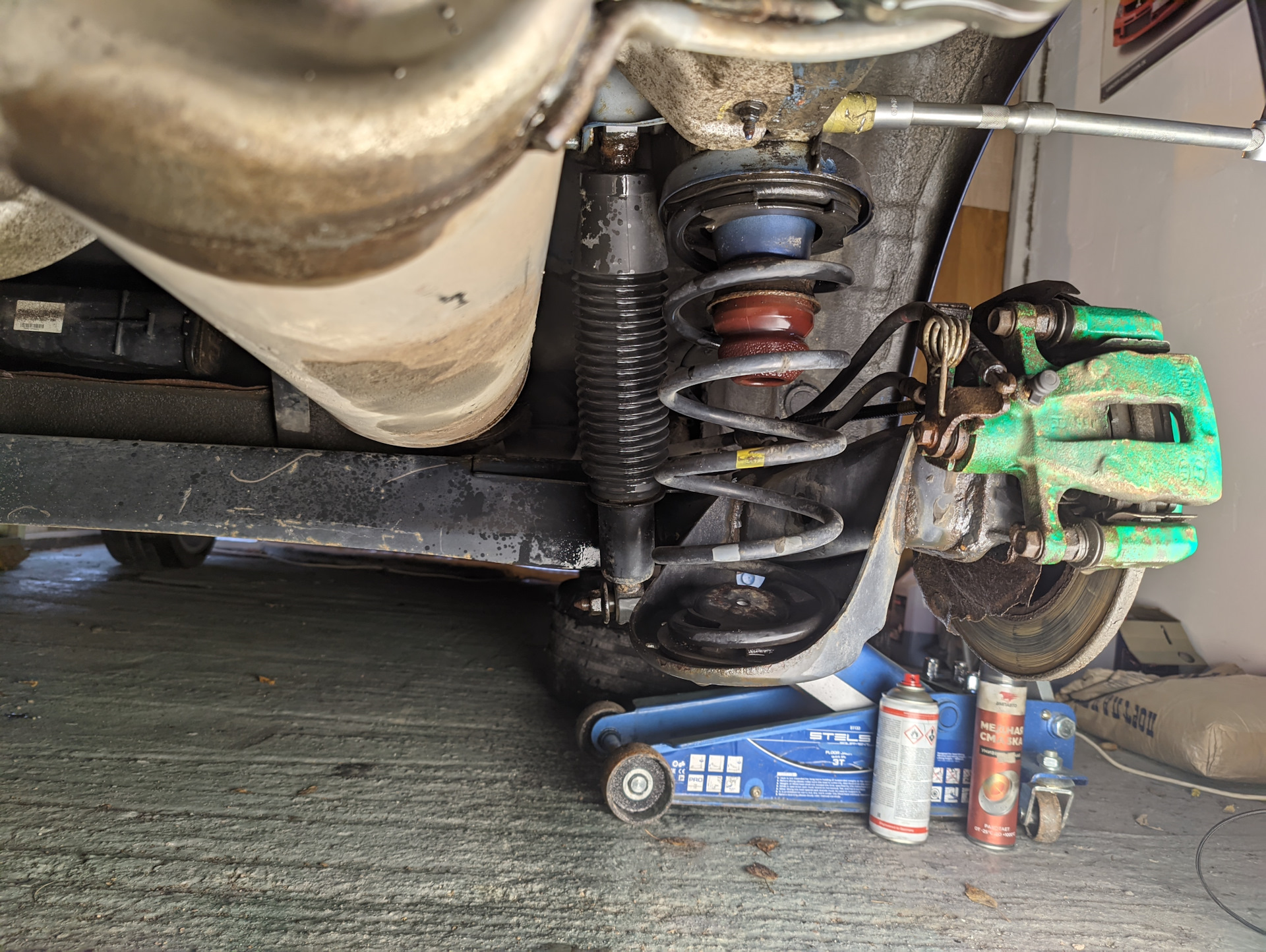

Внимание ей захотелось в сентябре, при переезде через лежачие появился глухой стук с левой стороны
В по результатам визуального осмотра, ничего страшного и критического не нашел, в балке сайлентблоки новые, суппорта хоть и выглядят уныло, но полностью обслужены, по этому подумал, что рассыпались резинки на амортизаторах.

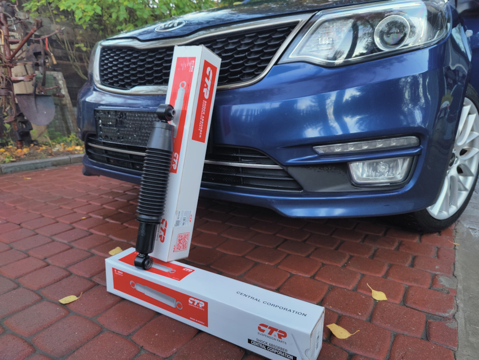

Искал оригинал в ближайших автомагазинах, но такового в наличии ни у кого не было, у всех было под заказ с ожидание 2-3 дня, меня не устраивало
Да и с аналогами как то туго, у всех в основном амортизаторы российского и китайского производства в наличии, адекватного ничего не было
Посетив 4 магазина, в последнем нашлась последняя пара амортизаторов CTR, немного подумав, взял их, все таки CTR хорошая фирма, и вроде делает качественные запчасти, к тому же производство Корея, а стоит не дороже китайских аналогов

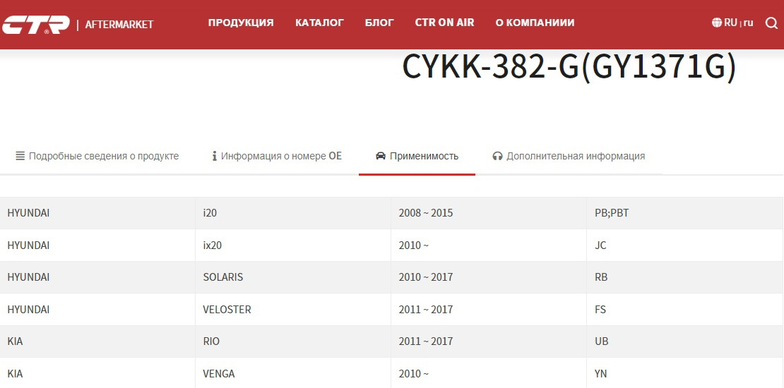

На сайте CTR на всякий случай уточнил совместимость, всякое бывает, не хотелось ездить несколько раз и тратить единственный выходной в пустую

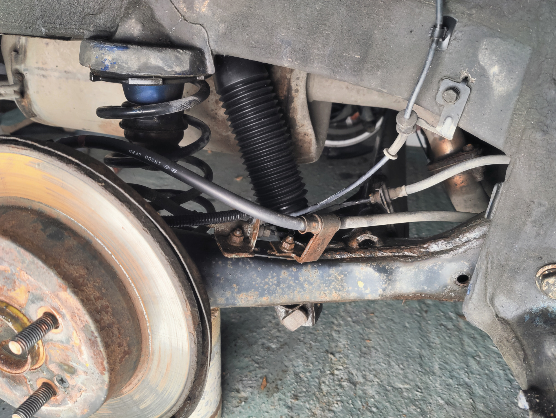

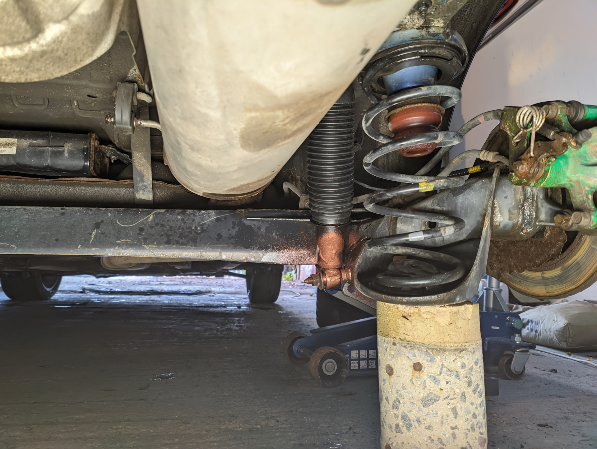

Забравшись в гараж, снял амортизаторы, к нижнему креплению вопросов не было, а вот по верхнему были сомнения, думал что не откручу
Но как оказалось, наговаривал напрасно, все открутилось без проблем

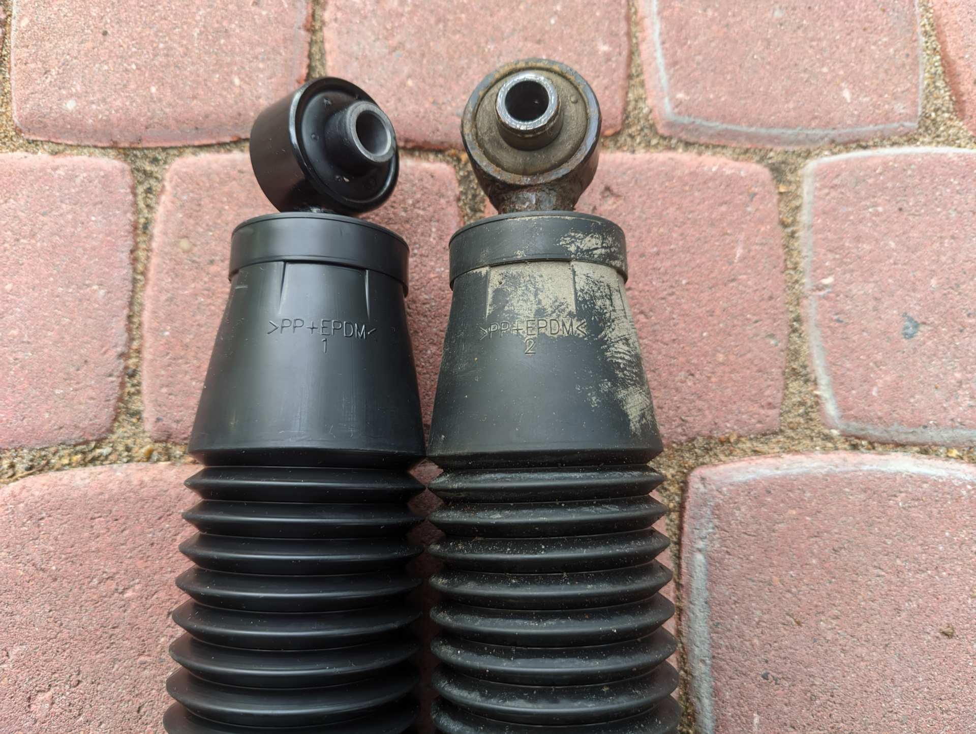

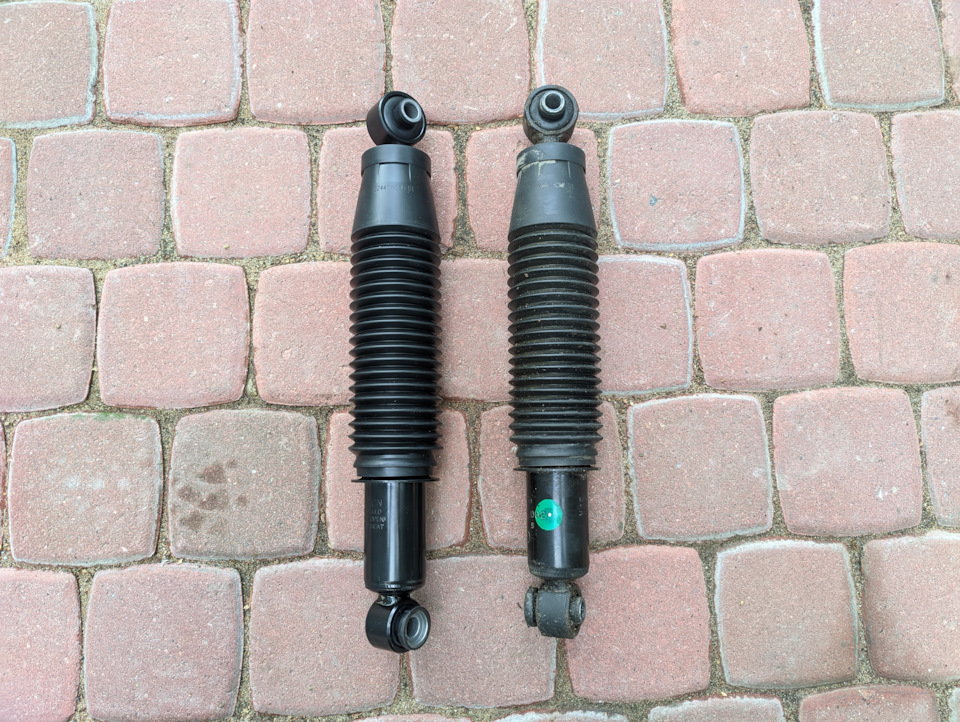

Амортизаторы

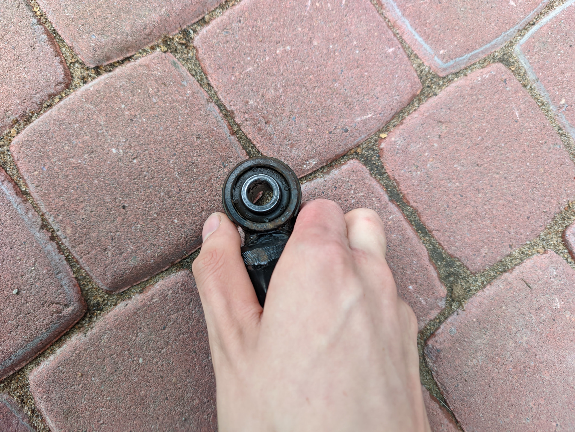

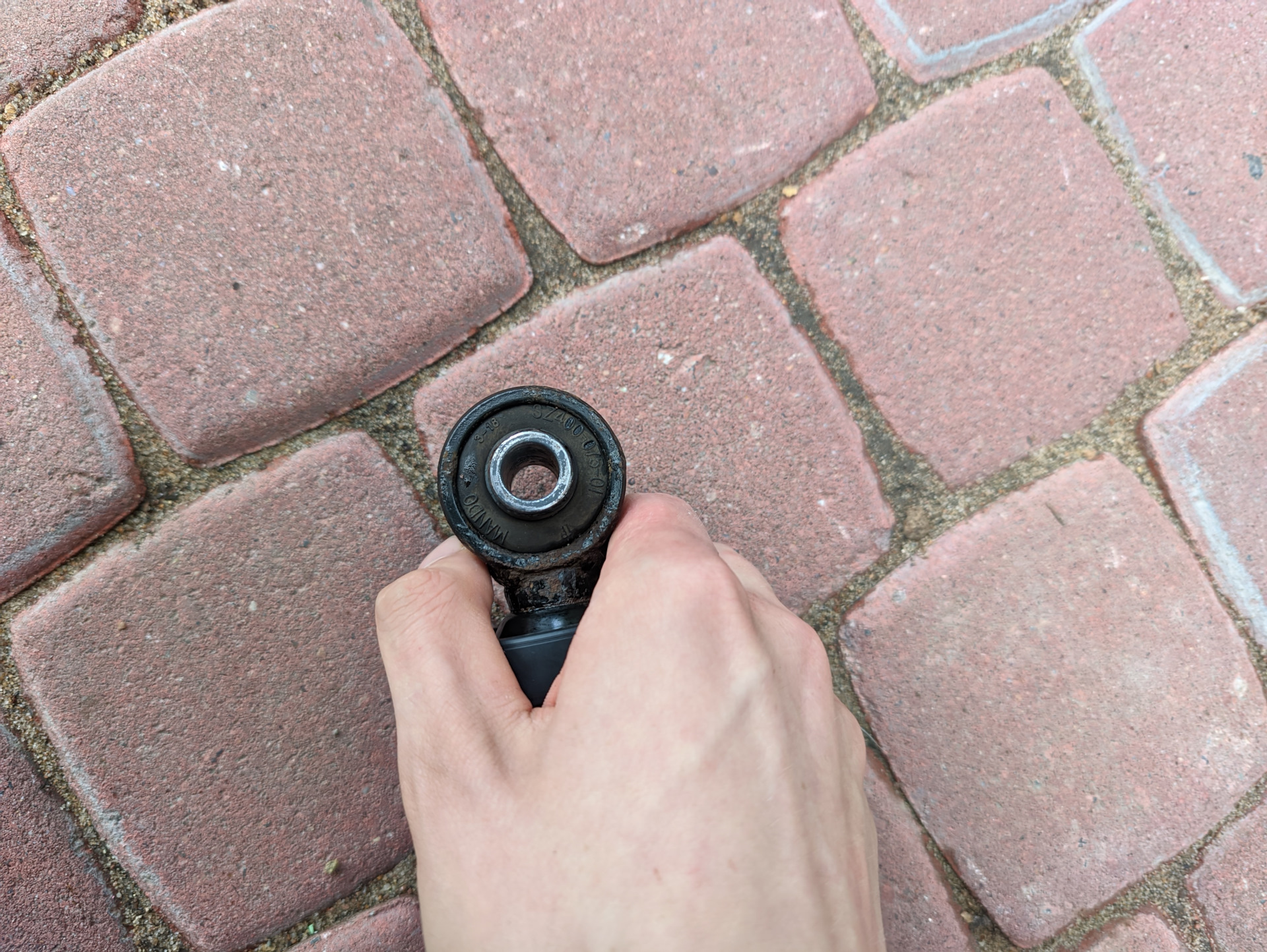

Думал у них разбило втулки и по этому они застучали, но не угадал
Верх
Попробовал покачать, и на левом амортике был еле ощутимый провал в моменте сдавливания и возвращался он вяло, думаю это и была причина стука, а резини были целы
Низ

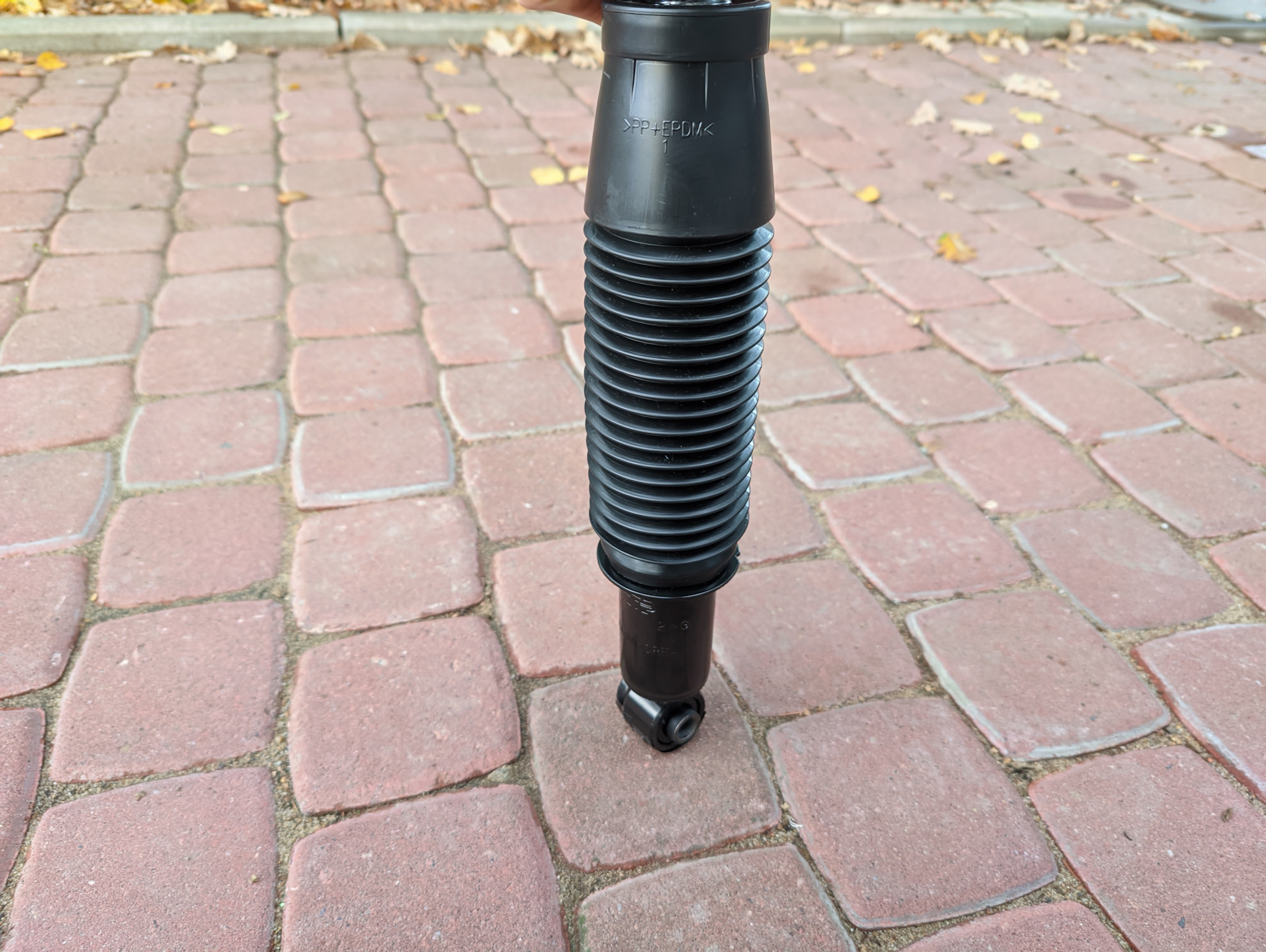

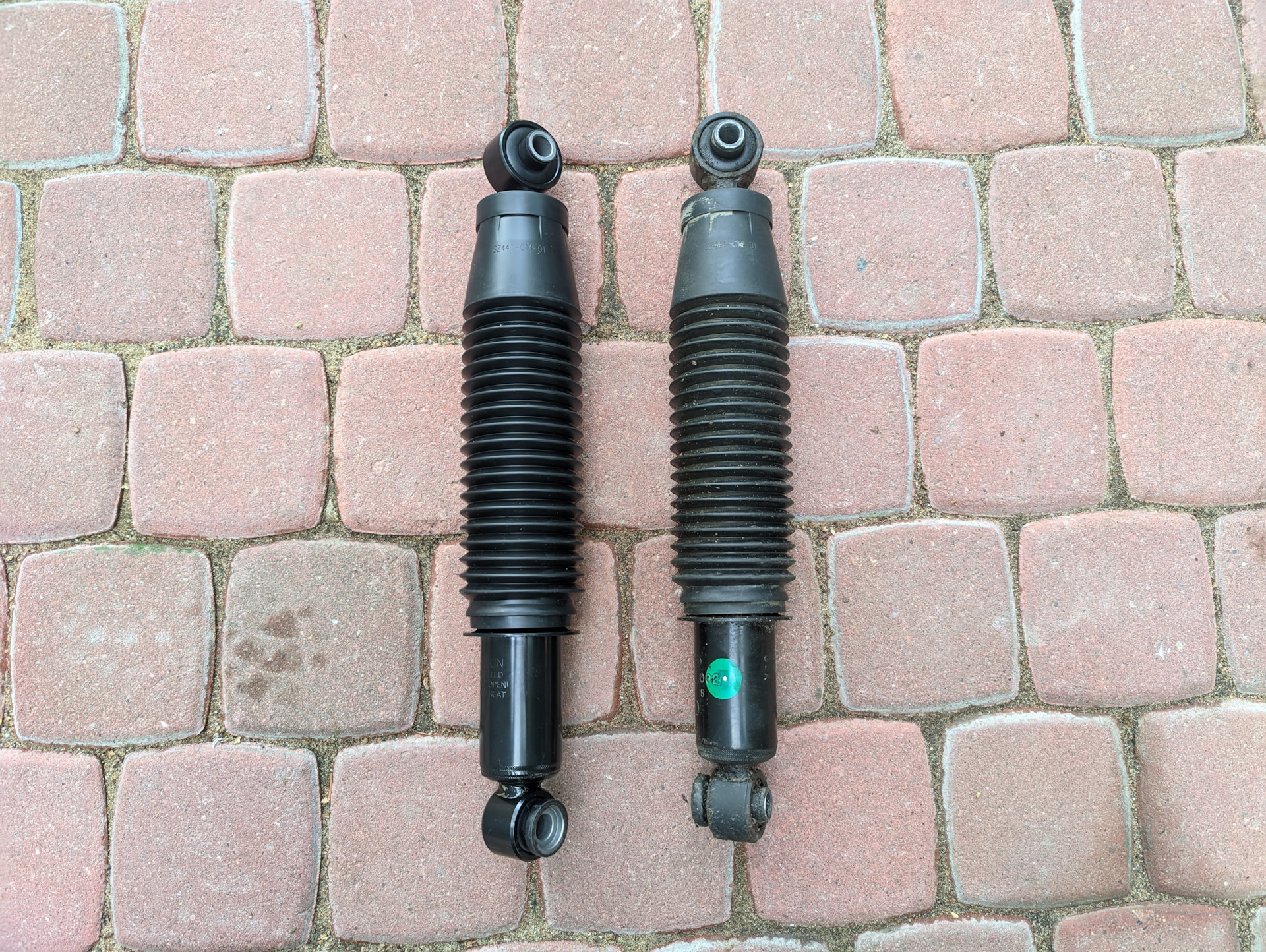

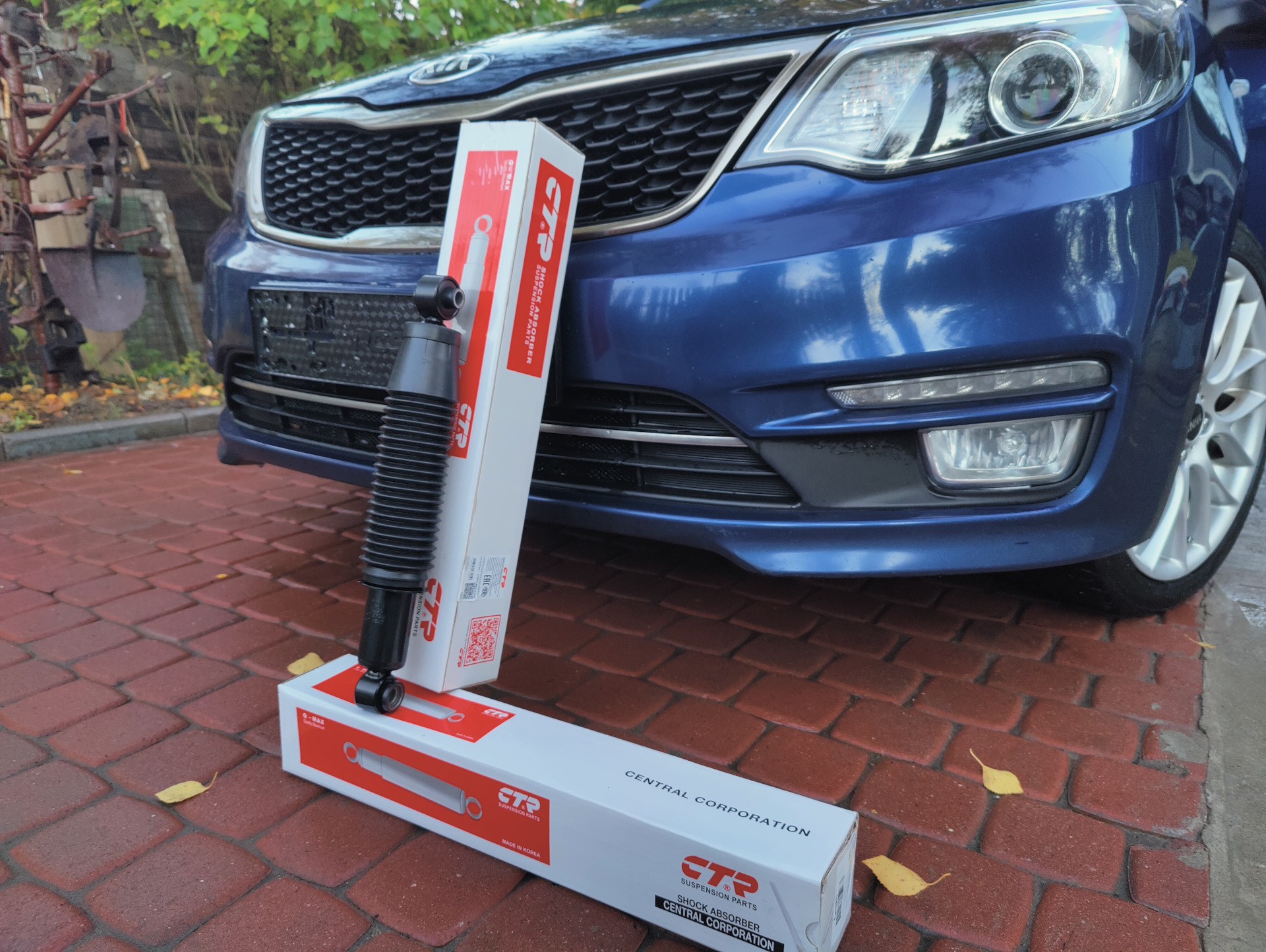

Новые амортизаторы
В визуальном сравнение видно, что они как братья близнецы
Пыльники на вид и ощупь одинаковые

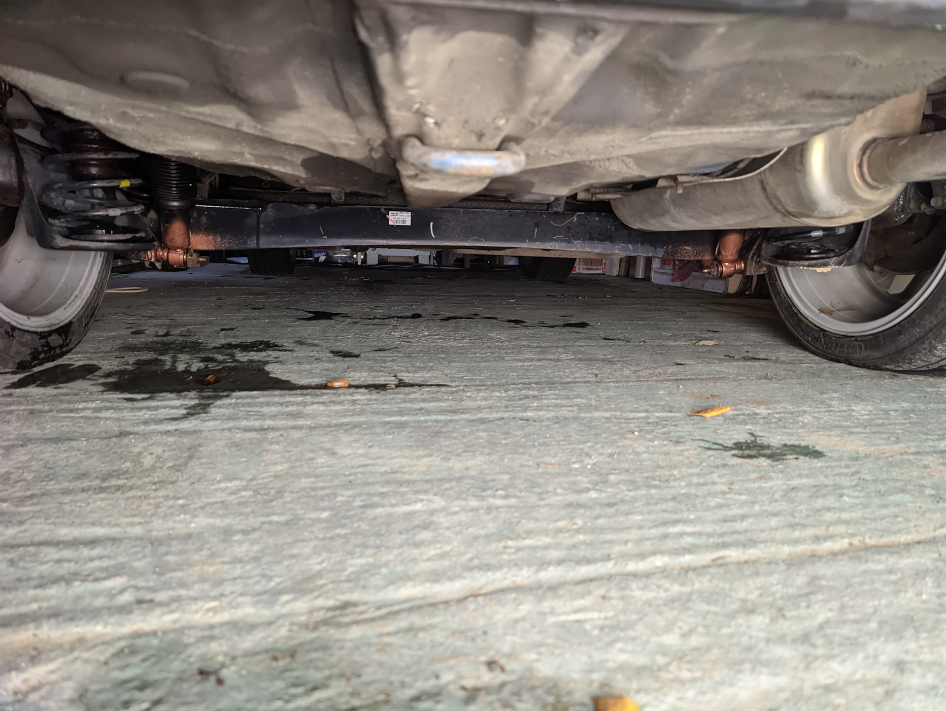

С установкой тоже ни каких сложностей

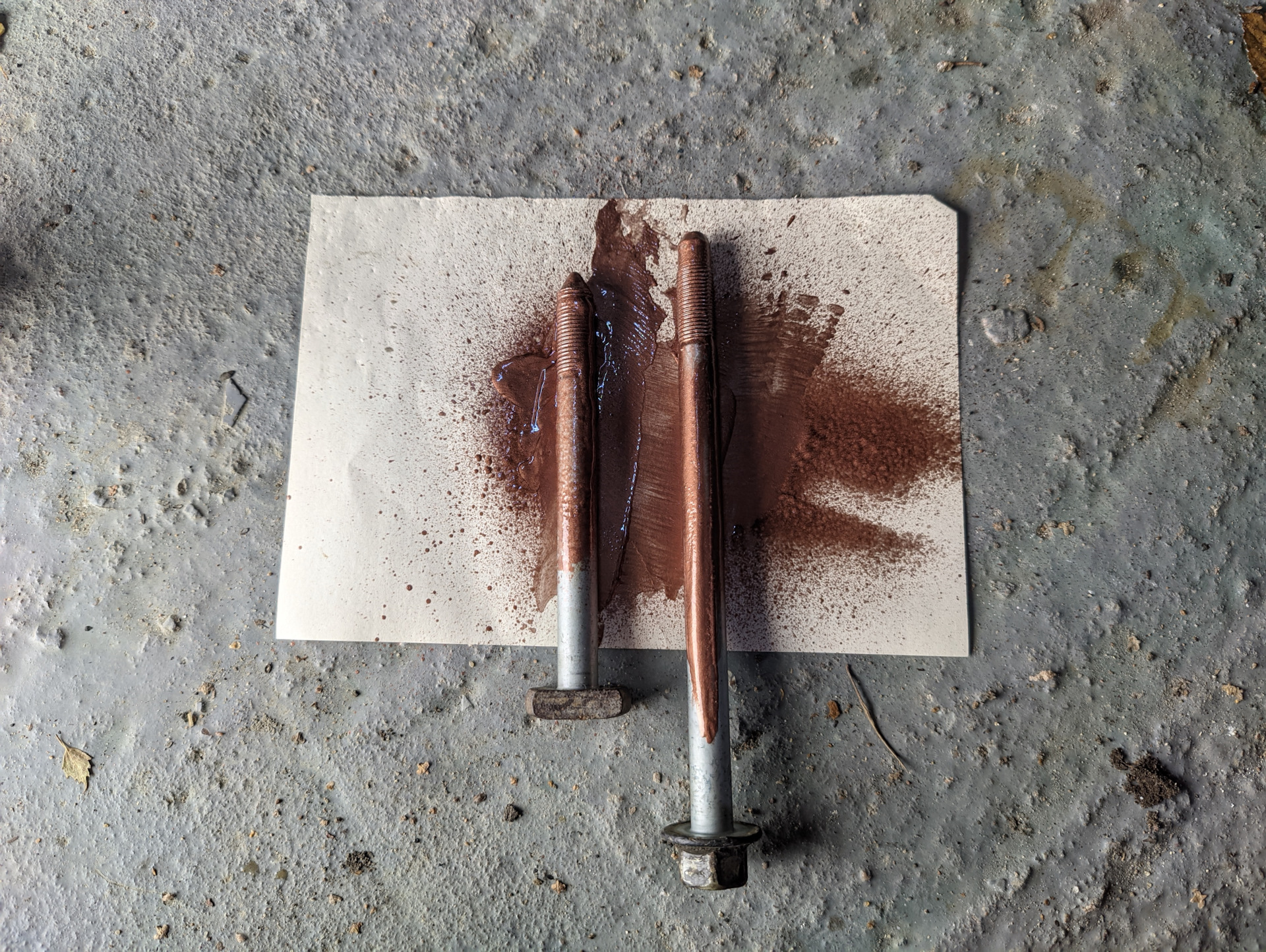

Почистил и жирно замазал болты
Каждый амортизатор прокачал перед установкой
Для удобства, сначала наживил сверху
Потом целился на нижнее крепление
Нижнюю гайку и верхний болт затягивал под нагрузкой, подставив опору под пружину и опустив на неё машину
Собрал вторую сторону, накинул колеса
Поехал кататься по лежачим и грунтовке что бы выяснить попал я в цель или нет
По результатам катания подтвердилось, стук ушел, на кочках задняя подвеска стала более упругой, новые амортизаторы шустрее отрабатывают и успокаивают раскачивание

Ого как много медной смазки 😅
Смазки много не бывает 🤣
