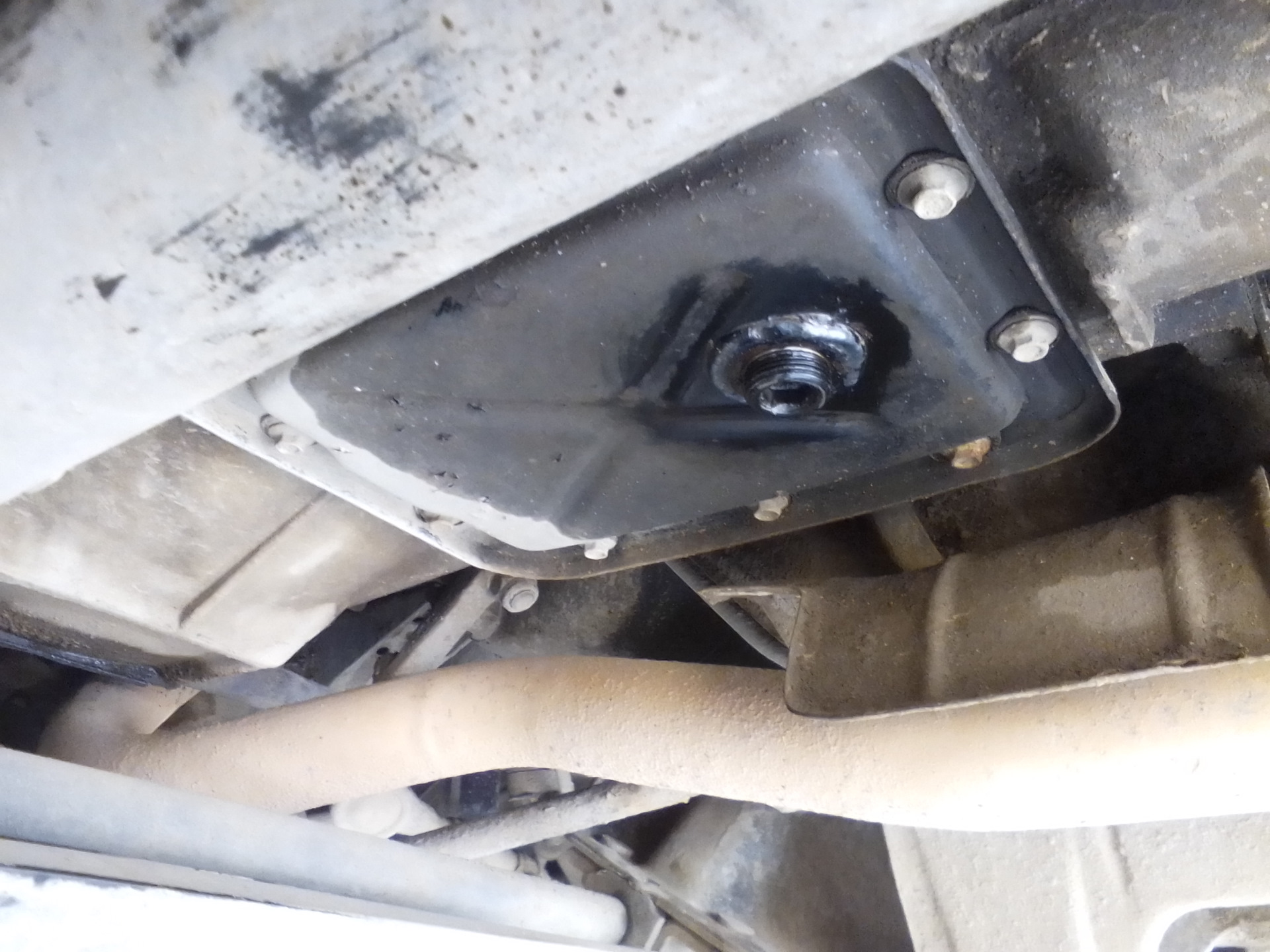

Вешаю Нивку на подъемник, сливаю масло из коробки, попутно убеждаясь, что на магните пробки нет стружки. Касательно поддона КПП похвастаюсь небольшим лайфхаком. Еще на первом ТО, я обратил внимание, что периметр поддона и головки болтов изрядно потеют маслом. Подтягивание крепежа по периметру ситуацию скорее усугубило. Замена прокладки, выполненная в данной теме: www.drive2.ru/l/588504528869936742/ на картонную привела к ситуации "льет как из ведра" (реально, за время 9 часовой стоянки около работы под машиной образовывалось 5-7 см масляное пятно). Возвращаю на место родную резиновую прокладку (хорошо, что не выкинул), тем более, что на ней не было ни разрывов, ни повреждений. И слежу, что вышло, чуть ли не каждый день. Через неделю стало понятно, что потеет не периметр, туда масло расползается. Потеют головки болтов. Ставлю под них шайбы от кровельных саморезов. И все… Сухо. Совершенно сухо…

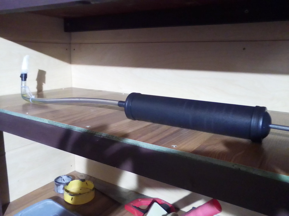

Заливаю масло до края заливного отверстия, завинчиваю пробку. В этом деле очень помогает шприц. Он тоже немного доработан.
Во-первых, трубка заменена на более жесткую, которая держит форму. Во-вторых, с помощью стяжек концу трубки придан изгиб (это упрощает процедуру пристраивания трубки в заливное отверстие). В-третьих, трубка оканчивается острым пластмассовым носиком (неиспользованный носик от тубы герметика). Это позволяет заливать масло через непредназначенные для этого отверстия.

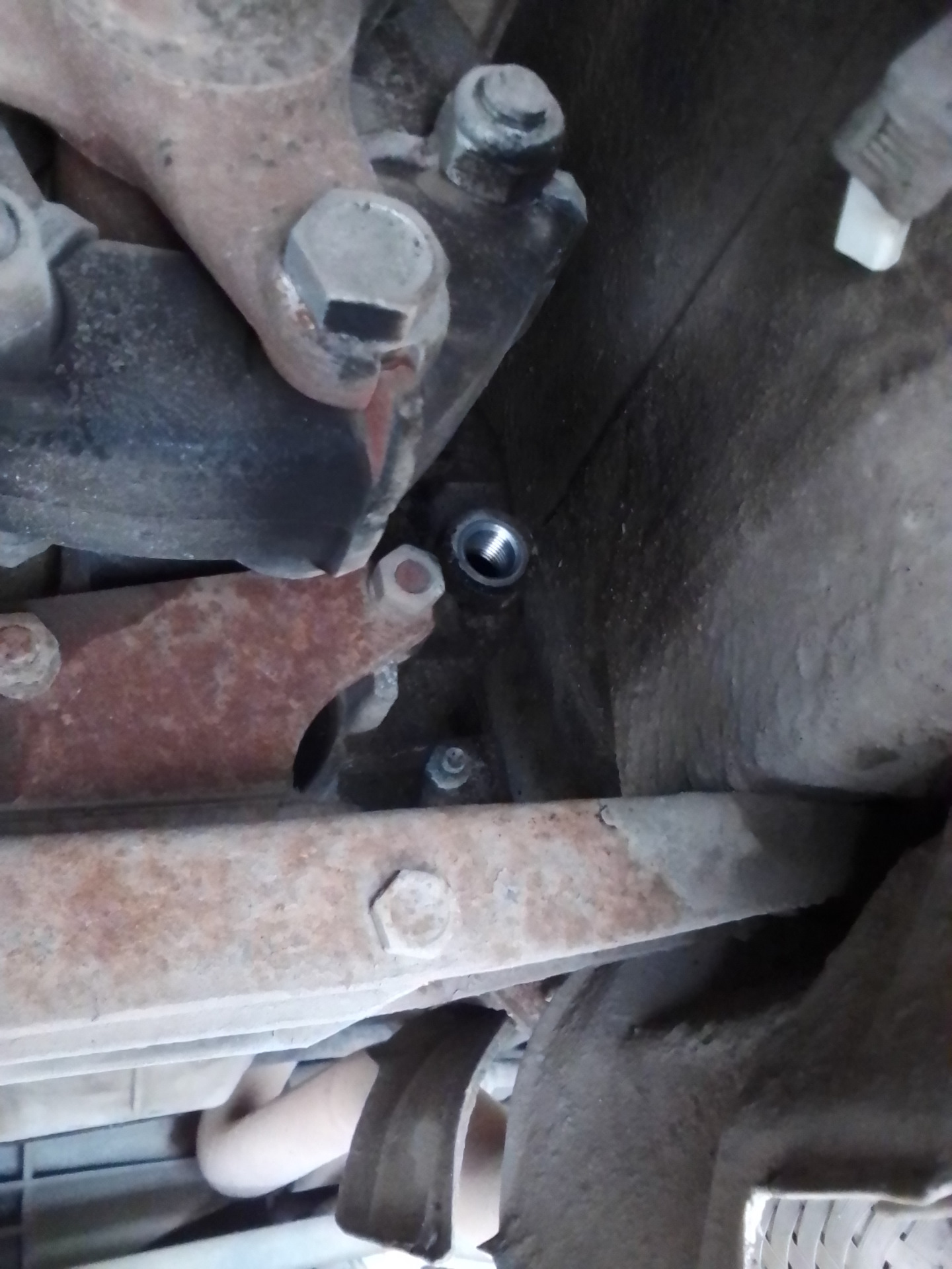

Зачем нужен последний пункт доработки? Затем, что небольшое превышение уровня масла коробке только на пользу. Это относится и к Весте и к Ниве. Но в данной теме речь о Ниве. Единственным доступным отверстием выше уровня заливной пробки (чтобы не наклонять машину вправо, как делают люди, наезжая на бруски или кирпичи), является отверстие под концевик включения заднего хода.
Сложностей с ним никаких. Снимаю разъем, ключом на 22 откручиваю концевик, заливаю "лишние" 200 мл масла.
Естественно, возвращаю концевик на место, не забывая про разъем.
