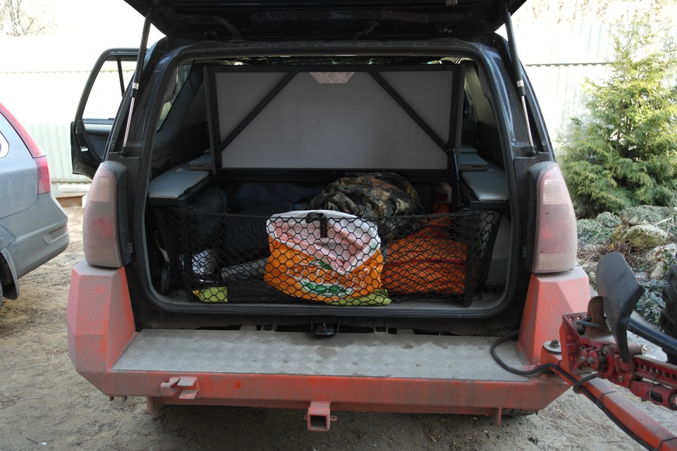

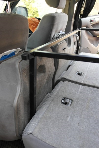

Наспавшись тем летом в машине и устав перегружать весь шмурдяк из багажника на передние сидения, а потом обратно, что занимало минут 20 за действие… я твердо решил делать органайзер-спальник в багажник.
Выбор производителей всем давно известен, но мне давно импонирует один молодой человек Lapocruiser своим вечным позитивом, креативом и подходом к делу + опять же его концепция мне по духу самая близкая. В общем пришлось ему изрядно потрепать мировосприятие, но результат того стоил :)
И сразу же МЕГАслова благодарности Максиму MaximSurf без его помощи не получилось бы так идеально подогнать размеры и нивелировать путь в Мск-Нск :) Макс — спасибо что 2жды удалось тебе доехать до Артема!

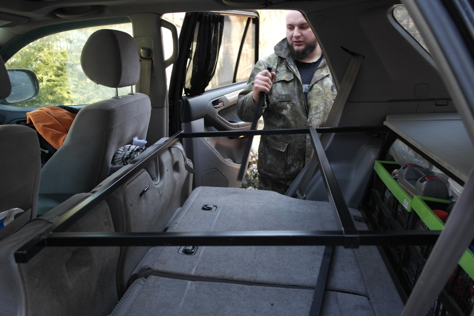

Итак поехали с начала с вводных
1) у меня куча шмурдяка в багажнике, одних инструментов коробки 4 таких конкретных + спальник + рыбацкая утварь и еще куча всего.

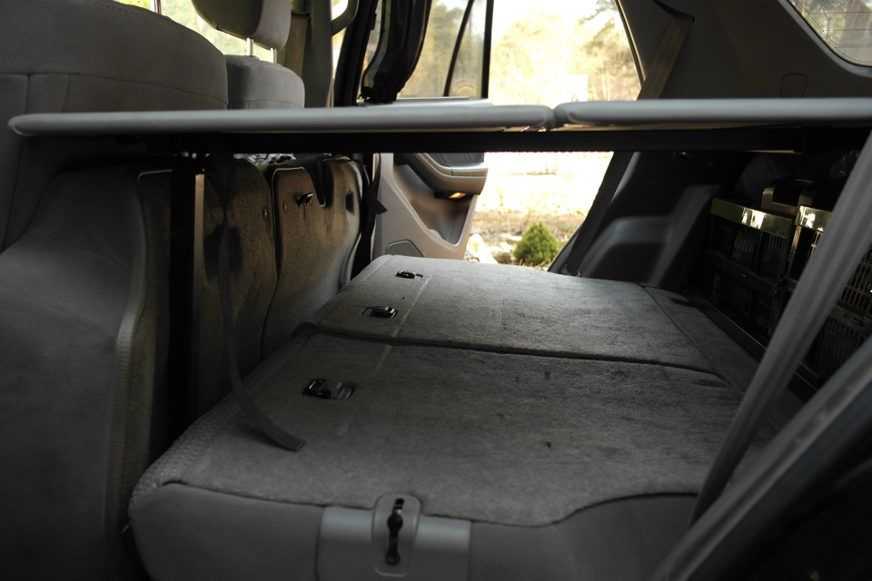

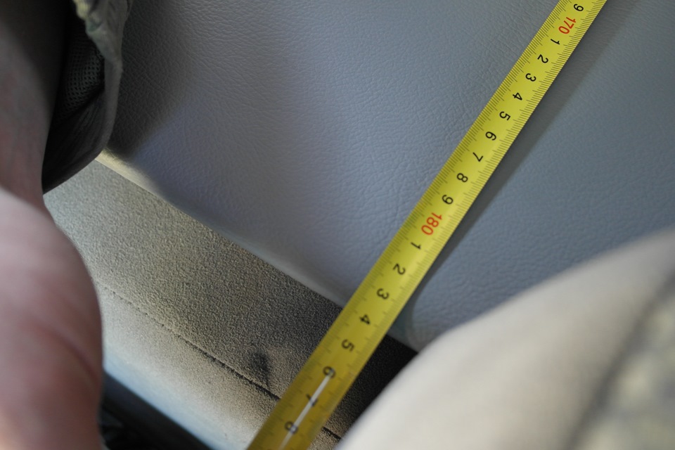

2) у меня 190см росту и длина багажного отсека со сложенными сидушками меня немного не устраивала — комфортно было по диагонали только, поэтому хотелось получить спального места около 2м.
3) не хотелось бы каждый раз для спальника откручивать сидушки 2ого ряда, ну вот просто лень…
4) хотелось бы иметь возможность в длительных проездах иметь за спиной все время разложенный спальник
5) спальник нужен прежде всего для того, чтобы день кататься, а вечером 100гр под шашлычок и спать, поэтому свободное место до потолка (хотя Runner и так очень низкая машина) для меня не так критично как может быть для того, кто жаждет большего комфорту, или тому, кому надо непотребствами заниматься в машине (привет дядя Толя frein) :)

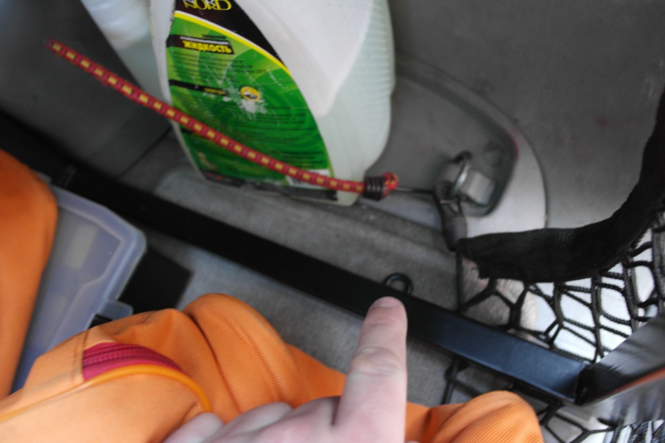

6) в раннере дюже дурацкий багажник с кучей кармашков к которым очень хотелось бы иметь доступ.

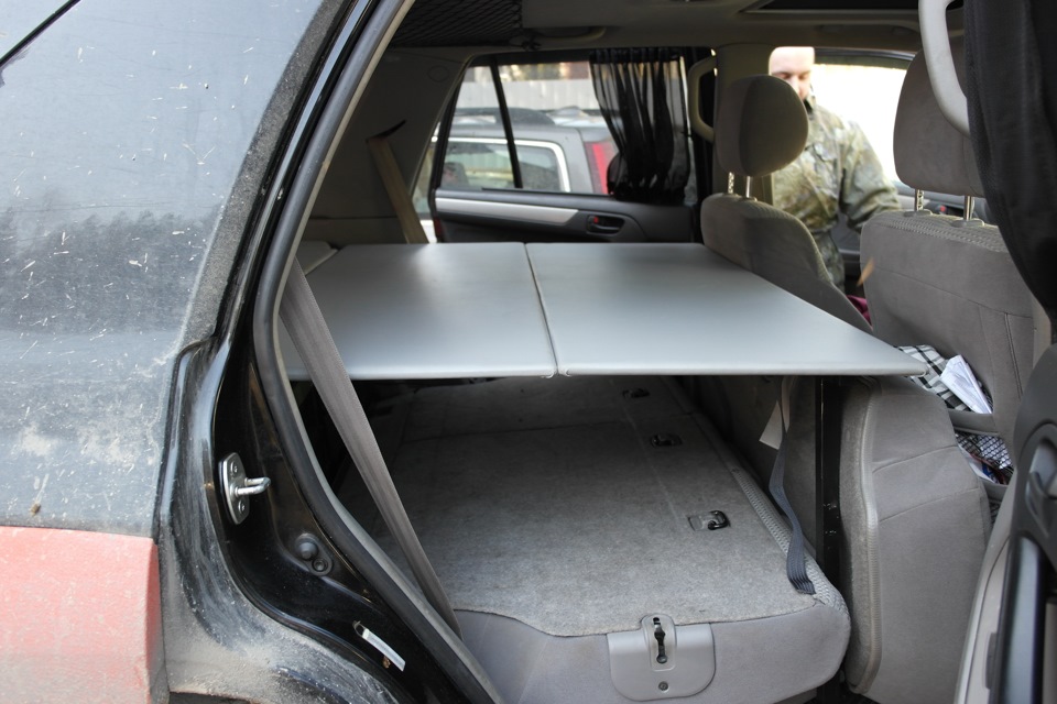

итак результат ТА-ДАМ!

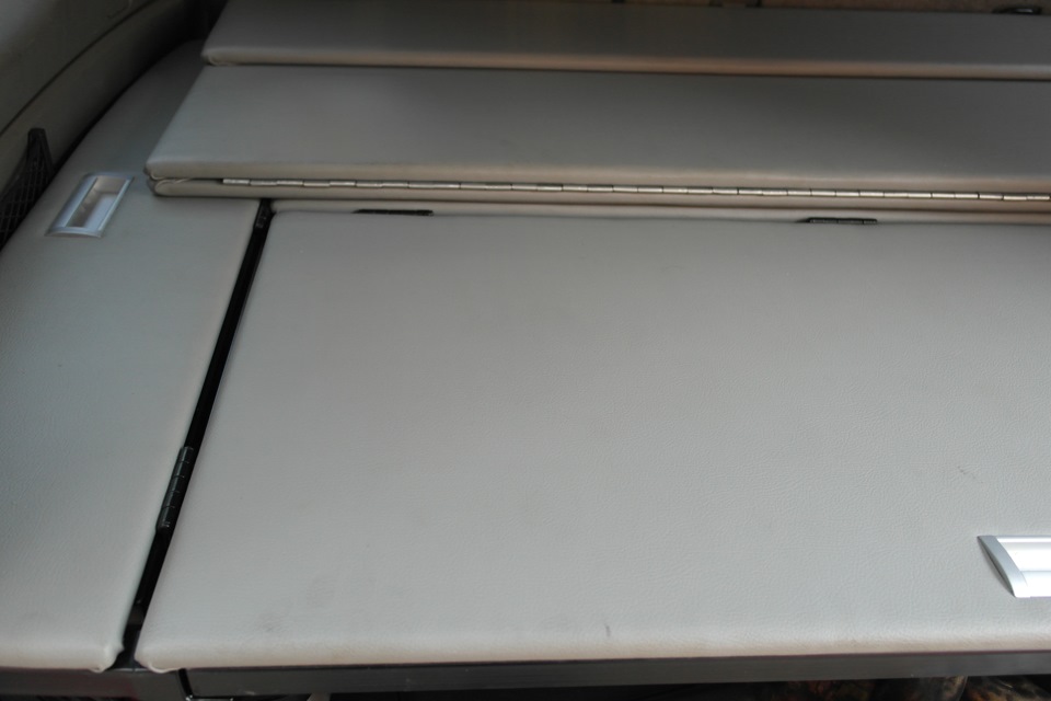

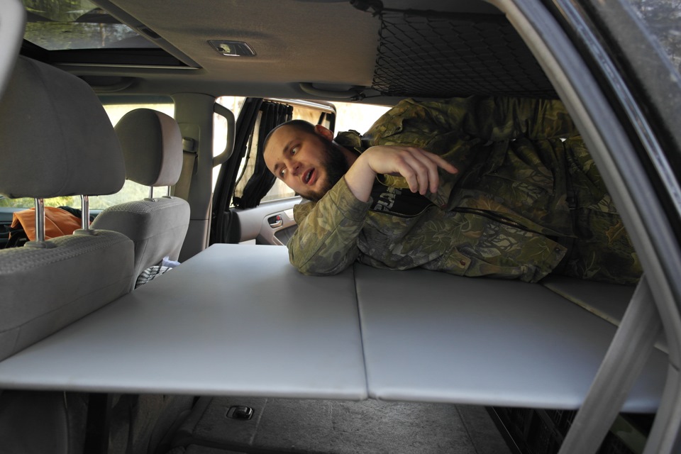

Переходим в части поспать
В общем еще не спал, но уже мегадоволен. Качество работы супер, Артем еще раз спасибо!
в багажнике спокойствие, гармония и порядок :)
PS Очень жаль, что не получилось организовать фотосессию с морошкой :) и Ленкой KerosinkA, но Антоха byirep я тебе обещаю на след неделе к ней доехать и заделать лекала для сумок на задние окна 215ого.

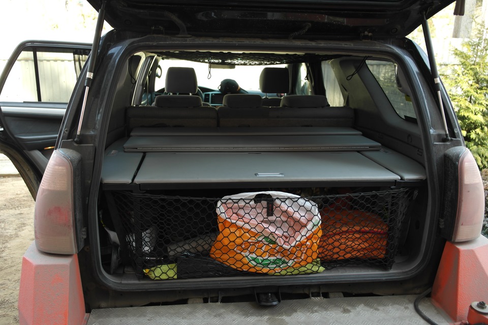

PS2 думаю комфортный вариант для большинства — делать спальник высотой по арки, но тогда для спанья надо будет снимать сидухи. Самое главное уточнять главный момент есть ли у вас родная полка в багажнике или нет

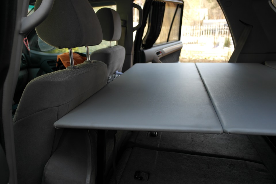

UPD спал! мегадоволен, вообще считаю, что данный спальник пока лучшее, что я сделал для Бобоса. Спать очень удобно, даже не нужны 2м, все дела решаются наклоном спинки передних сидений и снятием подголовником. Из косяков — чутка длинные саморезы, которые крепят рояльными петлями фанеру на выдвижную часть. Часть из них я на пол оборота открутил, часть вынул и затупил — теперь ГАНСТА!

Что то подобное сделал ещё 10 лет назад для сурфа, потом повторил на ранере версия 2.0 улучшеная) у меня меньше деталей у выдвижная телкскопической кровати

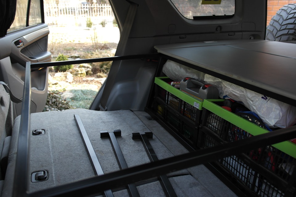

мешают ли сзади вертикальные перемычки? Имеет смысл изворачиваться и крепить спальник напрямую к бортам, чтобы снизу было пусто? Как думаешь?
я думаю нет. мне удобно с ними — это во-первых, например, стол там лежит. 2 — у меня в боковинах ниши есть в которых тоже ништяки лежат и к ним нужен доступ

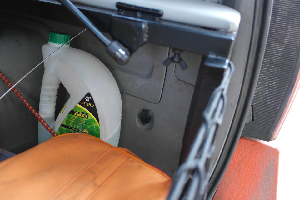

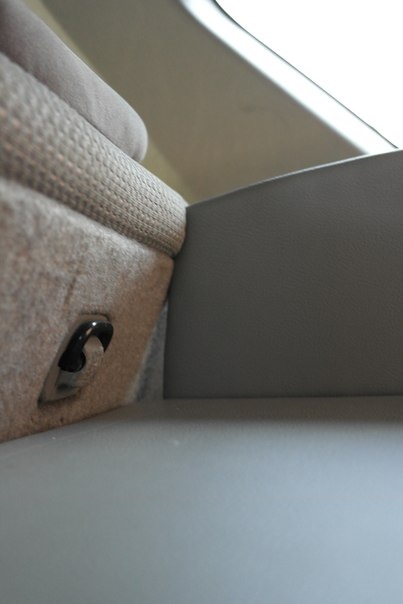

Кстати, забыл наклеить прокладки на углы крышки, чтоб не так клацала при закрывании :) Мебельные, везде продаются.
И ещё забыл сказать. Если надо будет зафиксировать — передняя нижняя поперечина встаёт над багажными петлями, к ним притянуть лучше всего.
блин а я думал это фича такая, клац клац и все бояцца, а тут вот оно че((( а можно я не буду ничего приклеивать? или хоть фото покажи что надо наклеить.
ага спасибо я уже думал, но он стоит как влитой и даже не прыгает, так что скорее всего даже притягиваться не буду. либо в мае подумаю — когда буду весь салон разбирать пылесосить
Можно не клеить, пускай бояцца.
f-a.d-cd.net/7e3b382s-960.jpg
на уголках квадраты, самоклеющиеся продкадки на мебельных ножек

Поздравляю с обновой) но мне кажется будет удобнее спать головой к заднему стеклу ;)
p.s. пардон, не заметил коммент к фотке)
Тогда спрошу — уже отработал систему входа/выхода?) у меня это получилось только к третьей ночи)))) спальник похожий, только самопал)
ну тк багажную дверь не откроешь из салона, то выход через боковые, хотя есть задумки выхода через переднюю дверь.
я пользуюсь передней пассажирской
у меня по задумке маркиза с водительской стороны — так что выход разумно под нее будет делать

Привет, не знаю актуально еще или нет, но на моем сурфе электрик сделал кнопку открывания задней двери из салона. Я купил кнопочку, а он протянул её к штатному электрическому замку задней двери, все отлично работает по тому же принципу, как и открывание двери с улицы. Кнопку врезали в лючек, через который можно добраться к задней оптике. Есть один момент, случайно скарбом может нажать эту кнопку на ходу, в связи с этим фишка к кнопке подключается только на ночевку.
да я привадился через передние кресла залезать, а если надо вылезти через зад, я с пульта опускаю окошко и открываю дверь. у меня ж еще калитка сзади — главное чтобы она закрыта не была
