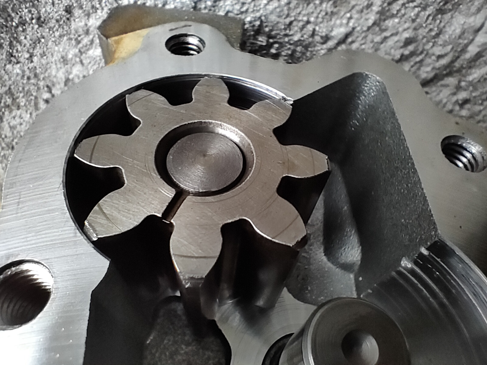

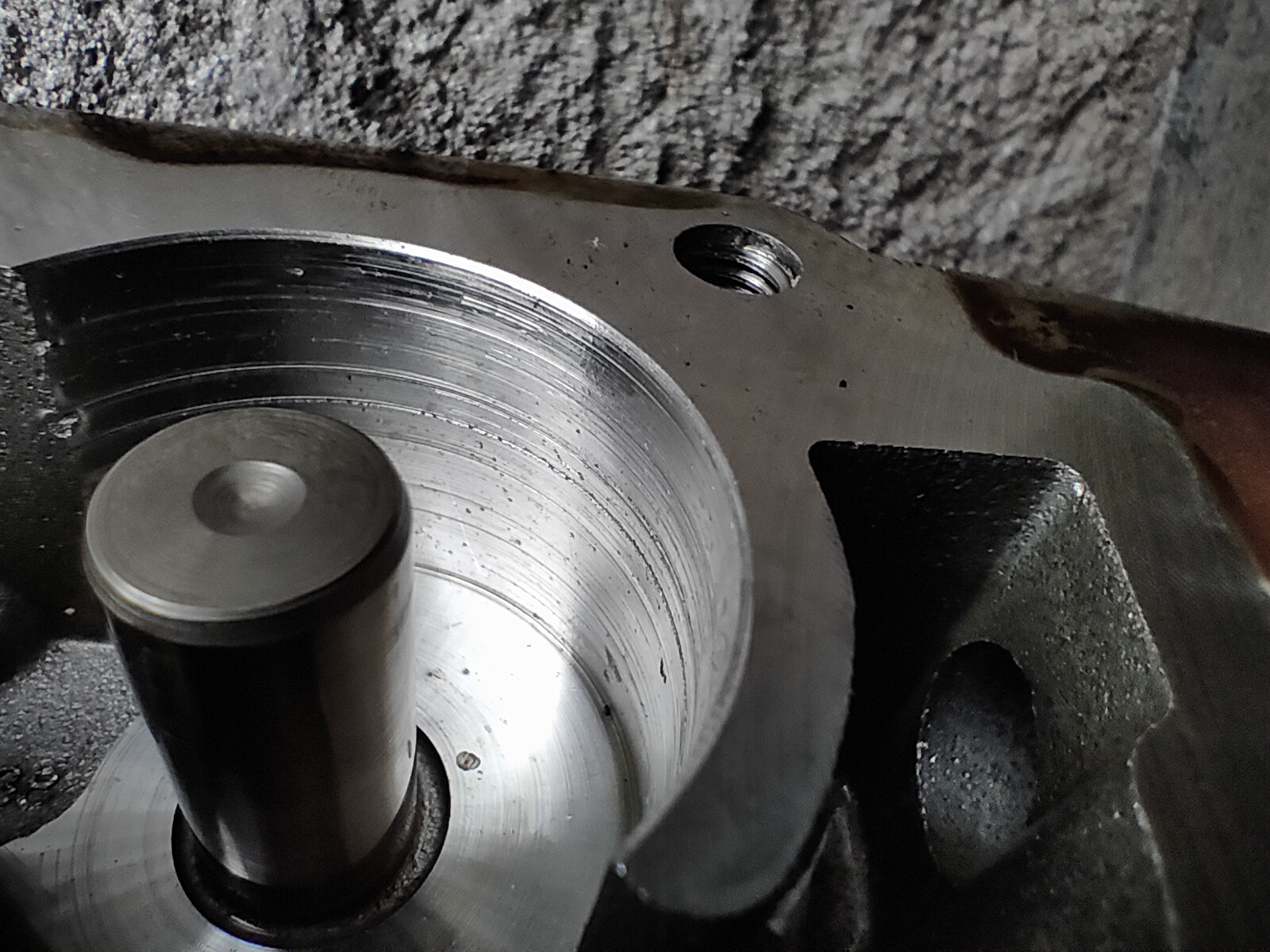

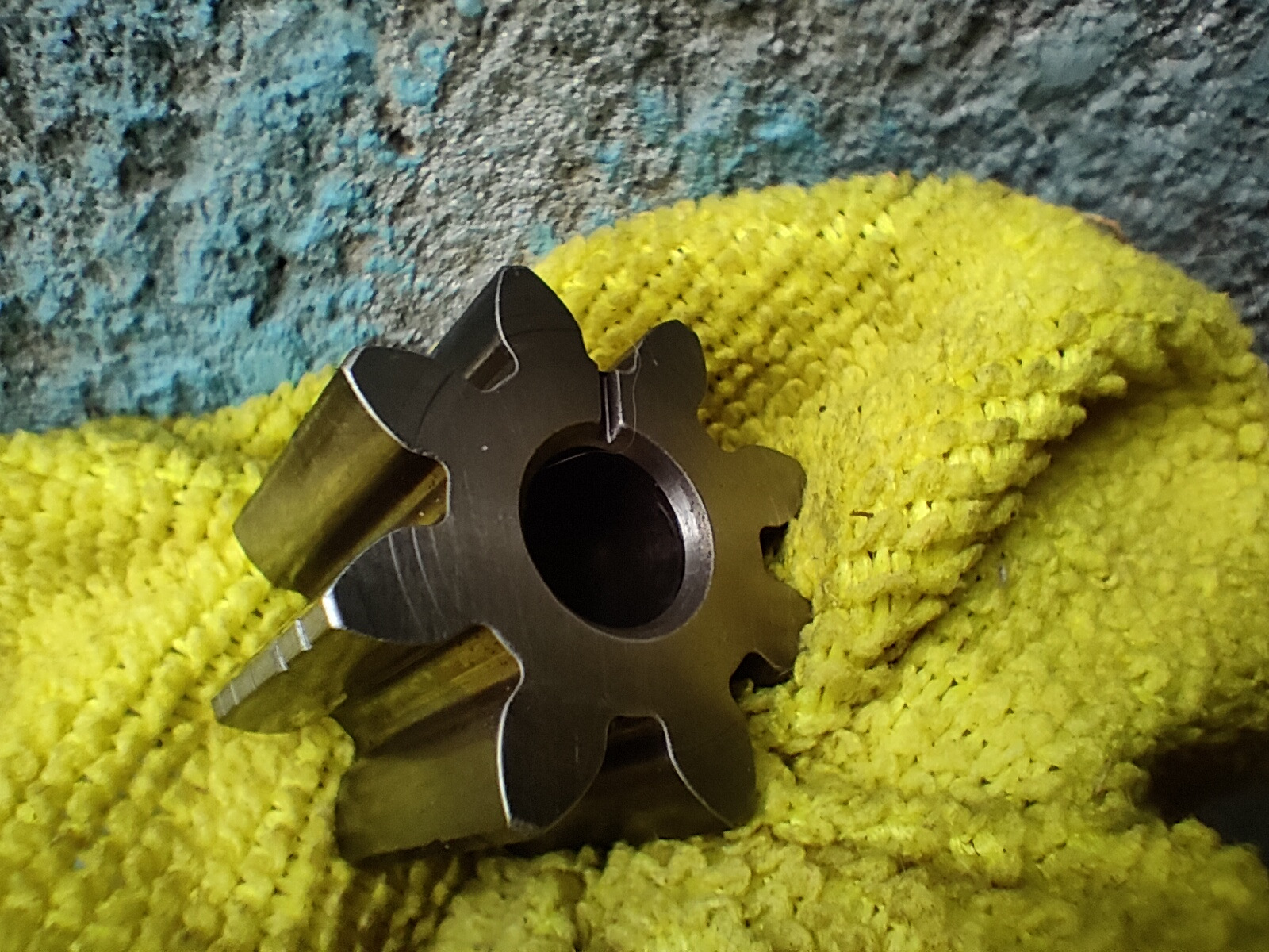

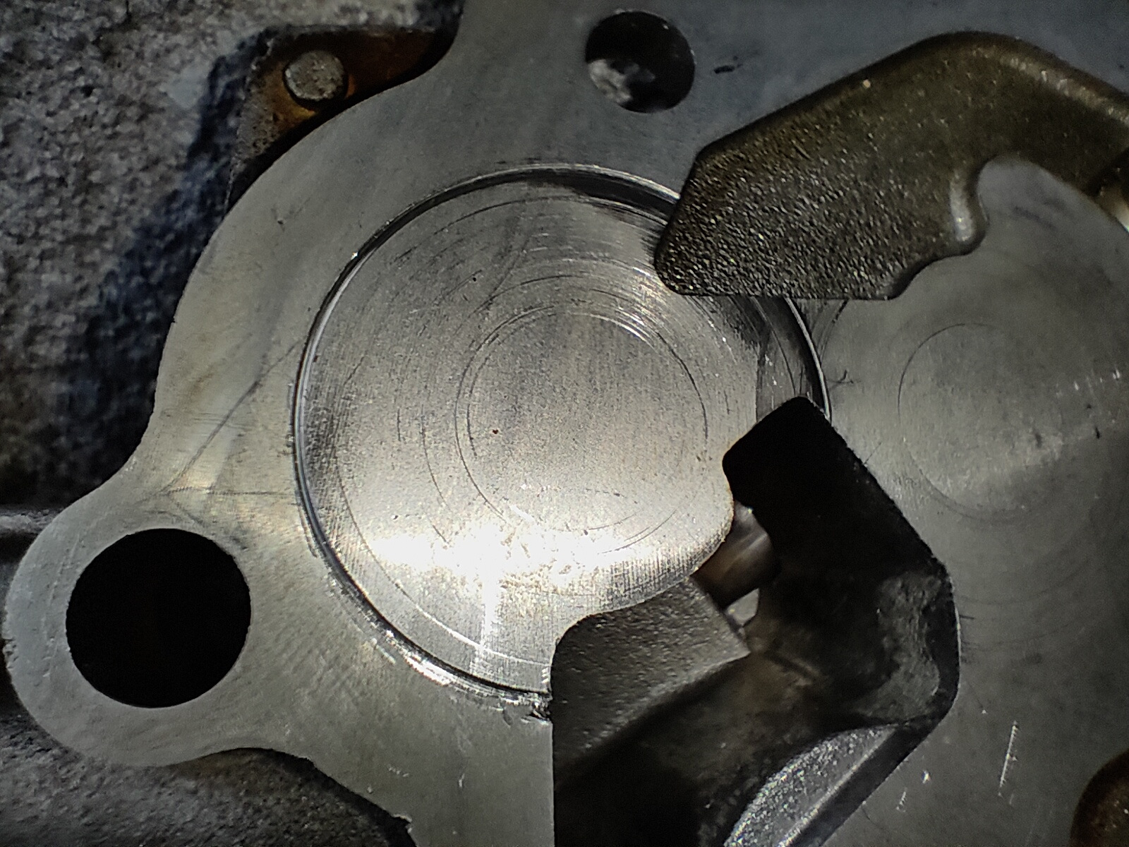

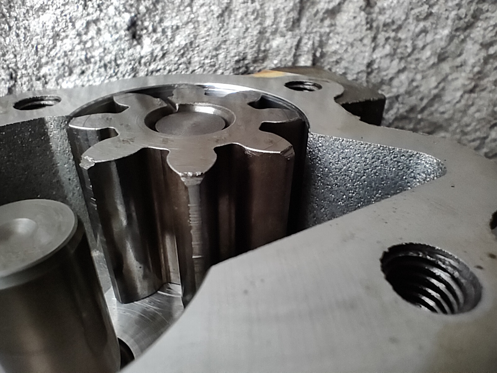

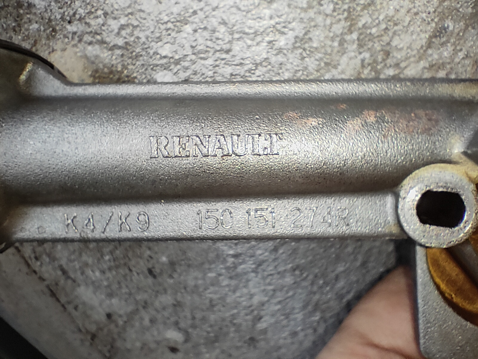

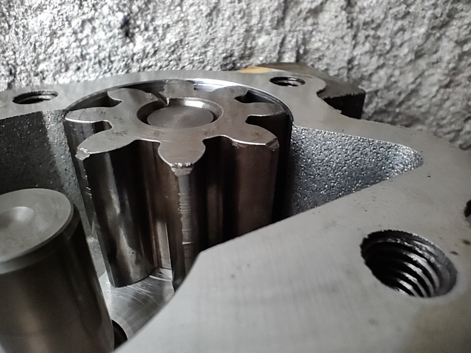

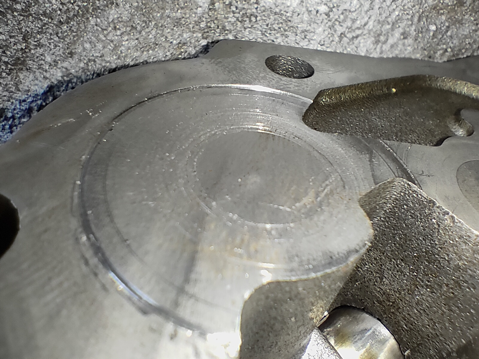

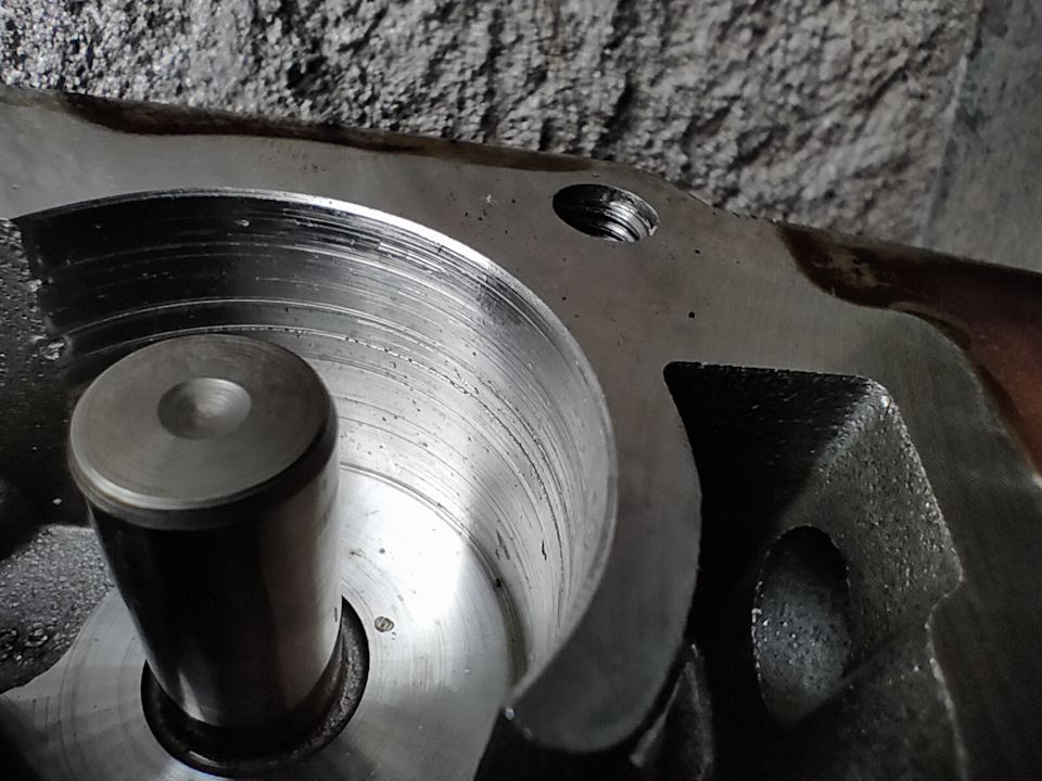

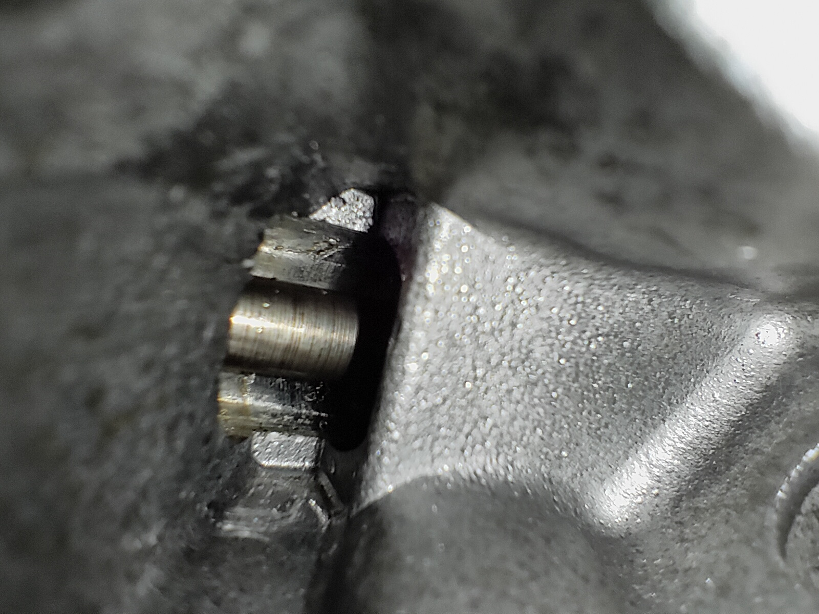

Как и обещал добрался до гаража и разобрал старый масляный насос. Насос крутился с лёгким подклиниванием.
Итак, что имеем.
Сам насос снаружи в коричневом налете, который легко смывается очистителем. Если потереть, то вообще будет как новый.

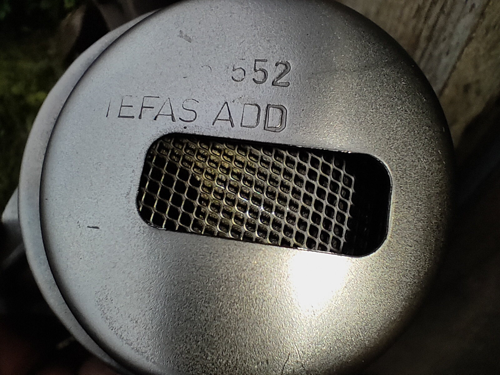

Заборник был чистый, сеточка тоже чистая.

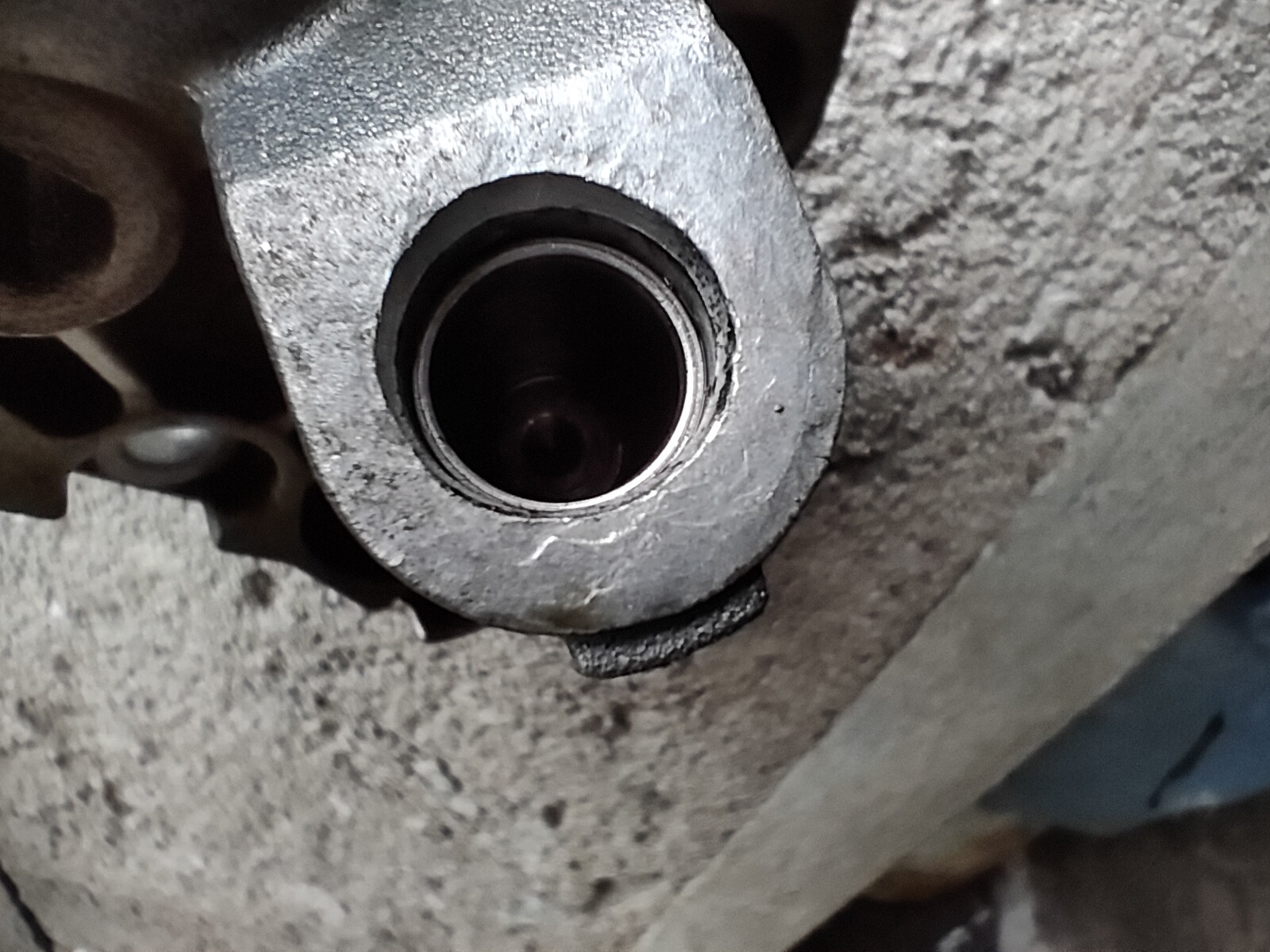

Попробовал достать клапан. Снял стопор, вытащил пружину, но клапан вылезать отказался, даже не шевелился.
Далее разобрал насос и попробовал вытолкнуть клапан, но не вышло. Пробовал отвёрткой и всем, что попалось под руку. Немного сдвинулся вниз, но полностью не вышел. Далее в ход пошел медный молоток, клапан сдвинулся, но полностью не вышел.
Далее смотрим фото.

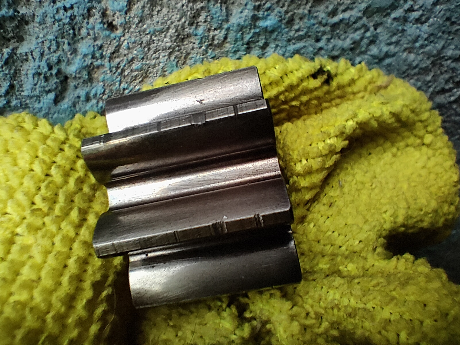

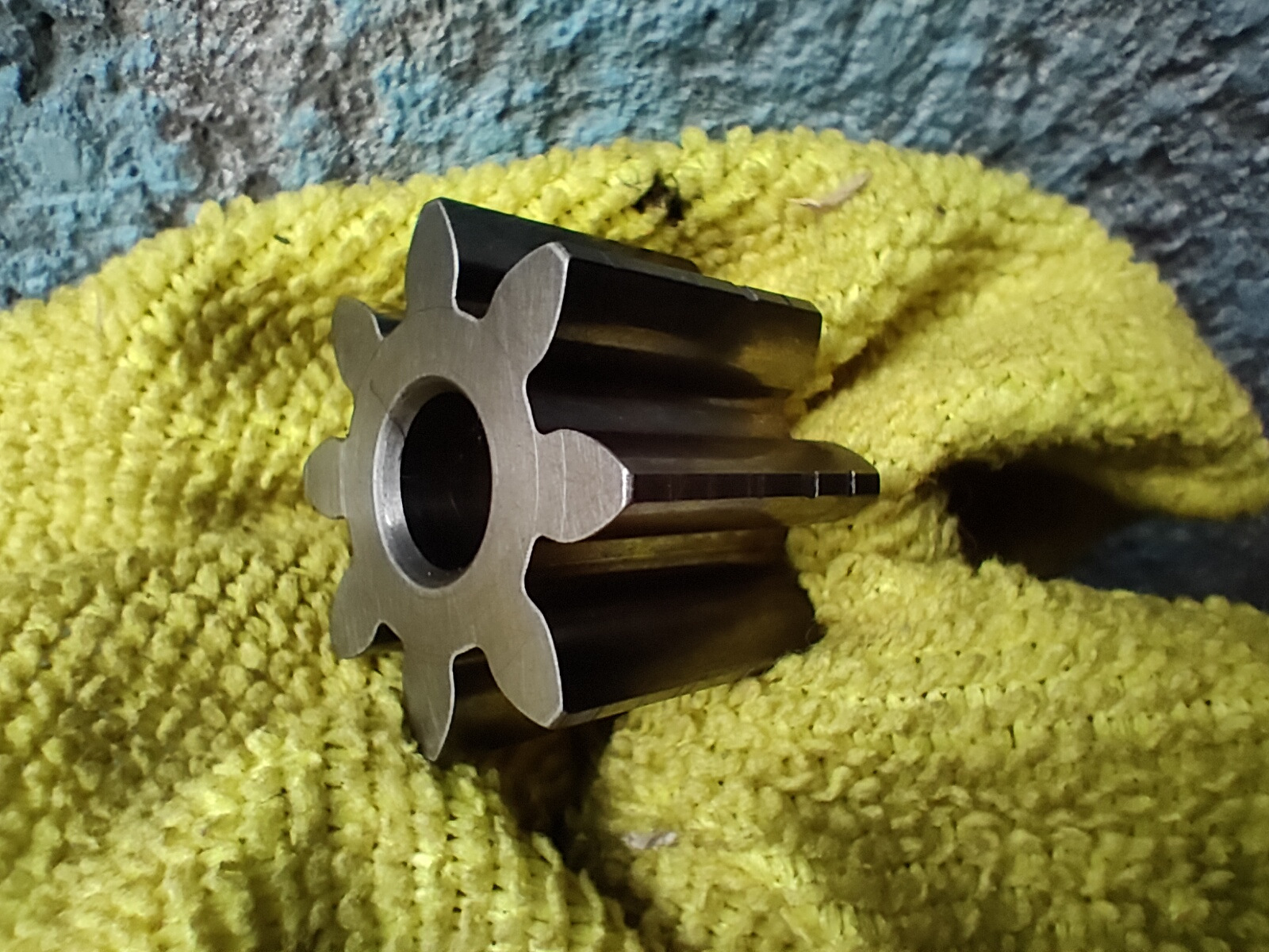

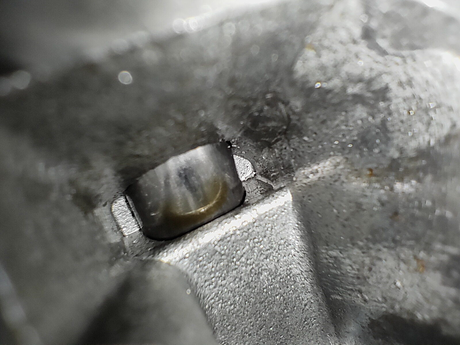

Далее по фото можно предположить, что случилось. Похоже, что попал какой-то кусочек (осколок) возможно металла и наделал делов. Задиры внутри корпуса насоса, задиры на зубьях шесторни насоса, задиры в верхнем (сливном) канале клапана. Откуда он взялся остаётся догадываться. Вышел он с маслом или остался в двигателе, тоже загадка. Разбирать весь мотор в поисках того, что и где произошло не буду.

Клапан так и не получилось вытащить из корпуса?
Неа. Упёрся и не идет
Отработанный масляный фильтр в следующий раз разрежь- будет видно есть мусор в системе или нет. Клапан фазорегулятора не вытаскивал? Нету шняги/стружки на сетке?
Да, тоже думал про это, но теперь до весны или лета уже, когда масло менять буду. Сейчас клапан не доставал. Смотрел до этого, когда переуплотнял маслоотделитель, все чисто было.

Хорошие задиры…
Да. Остаётся только гадать что это было
Ну вот пока я тоже понять не могу. Либо насос сам себя убил. Просто что же это за кусок туда мог попасть…
Мне больше интересно от чего этот кусок.
Может кусок потрохов масляного фильтра? 🤔
А чему в масляном фильтре разваливаться? Обычно клапан, а он резиновый.
Ну это так гепотеза, может контрафактный когда попался или просто бракованный, там же коме резинового клапана пружинка вроде ещё есть… 🤔
В любом случае кусочек должен быть маленьким, иначе просто бы валялся в поддоне и его никуда не втянуло…
Ну да. Надеюсь это что-то неизвестное покинуло двигатель.
Caban53
Мне тоже интересно. Но вот и говорю может это кусочек от самого насоса?
У насоса тоже нечему отваливаться. Я думаю это что-то не от него
Тоже верно.
