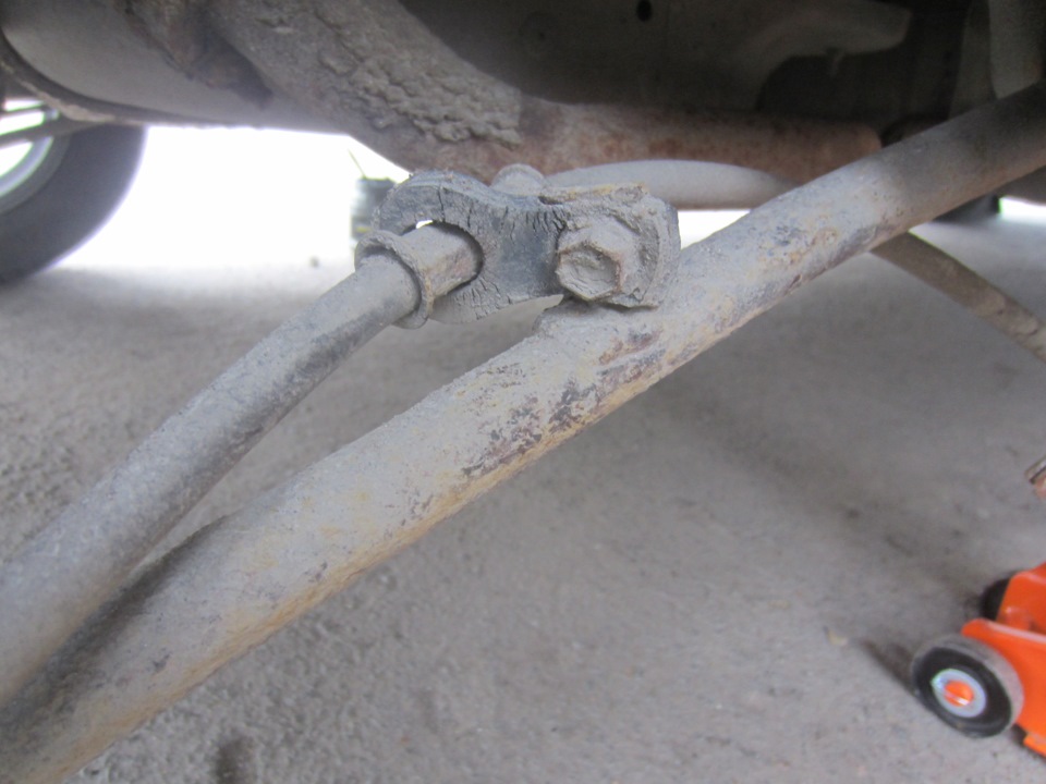

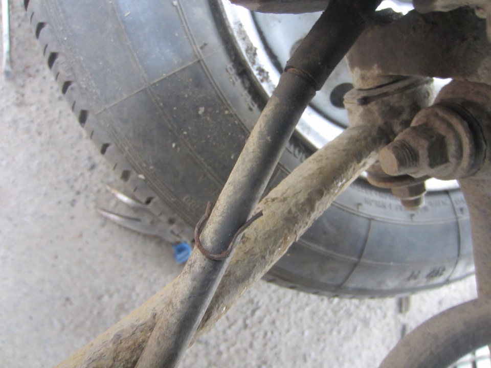

закис правый трос ручника, барабан справа постоянно терло,
решился на замену обоих тросов ручного тормоза
также все промазал графитовой смазкой
поддомкратил зад авто
вставил новый трос в обратной последовательности
также и с левой стороны
зад машины домкратил и ползал по мере возможности
парты:
1. Hyundai/Kia 59760-25000 Трос привода стояночного тормоза левый
2. Hyundai/Kia 59770-25000 Трос привода стояночного тормоза правый
респект alhray www.drive2.ru/l/6537320/
3. 59775-34000 или 59975-34000 Кольцо стопорное троса ручного тормоза 2 шт.
(обязательно к покупке!)
4. Рекомендуется! обслужить задние тормоза! — купив ремкомплект задних барабанных тормозов например
TRW SFK 358 Комплект монтажный тормозных колодок, далее по обстоятельствам — подводить колодки или менять

А у меня на СТО меняли, сказали что намаялись с моими тросами, я потом смотрел, они их на пластиковые стяжки пристегнули. Надо было самому менять ))) летом буду нормально их крепить. А ты болты отрубал и что потом делал с крепежом?
не понял, что за болты отрубал? какой крепеж? старый трос снял, новый поставил
У тебя там написано под фото "отрубил болт на 12"
не нашел, написано вроде открутил
Извиняюсь, не правильно прочитал )))) не проснулся еще полностью видать, а у меня они срезаны и крепежи висят на тросах
