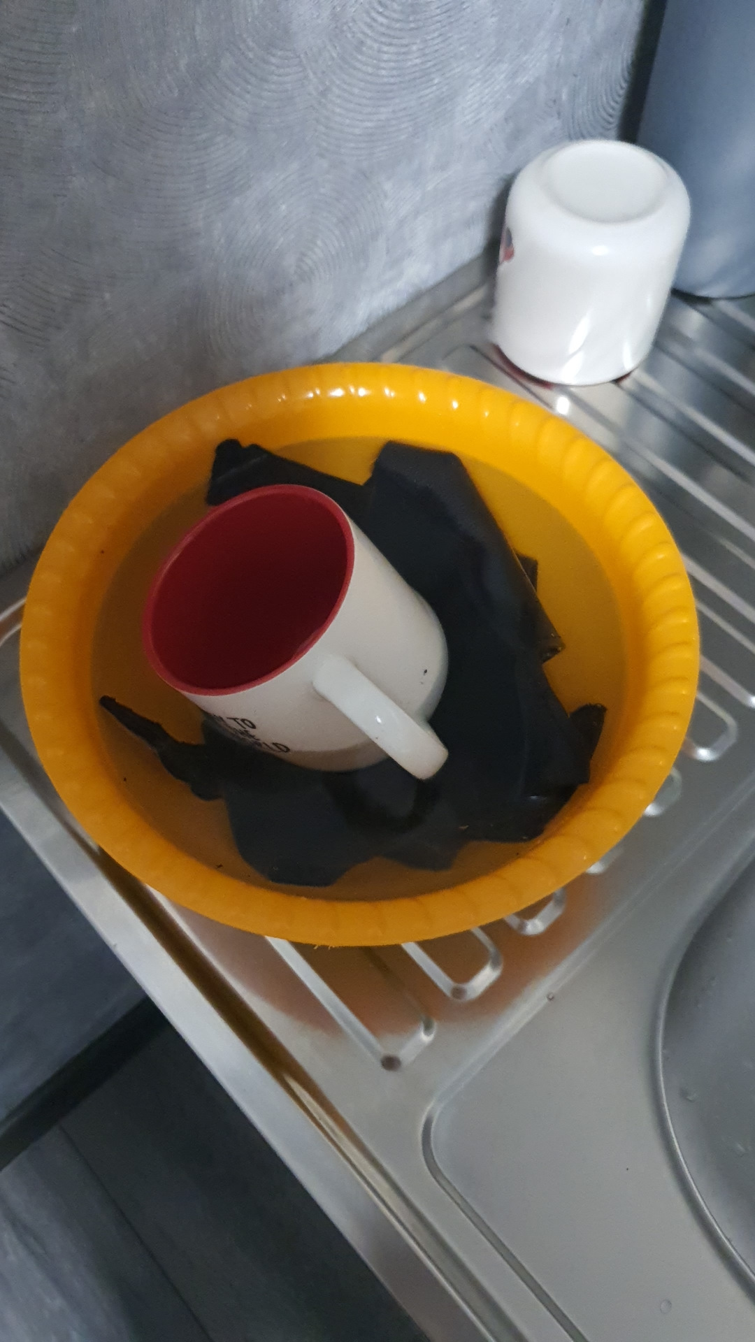

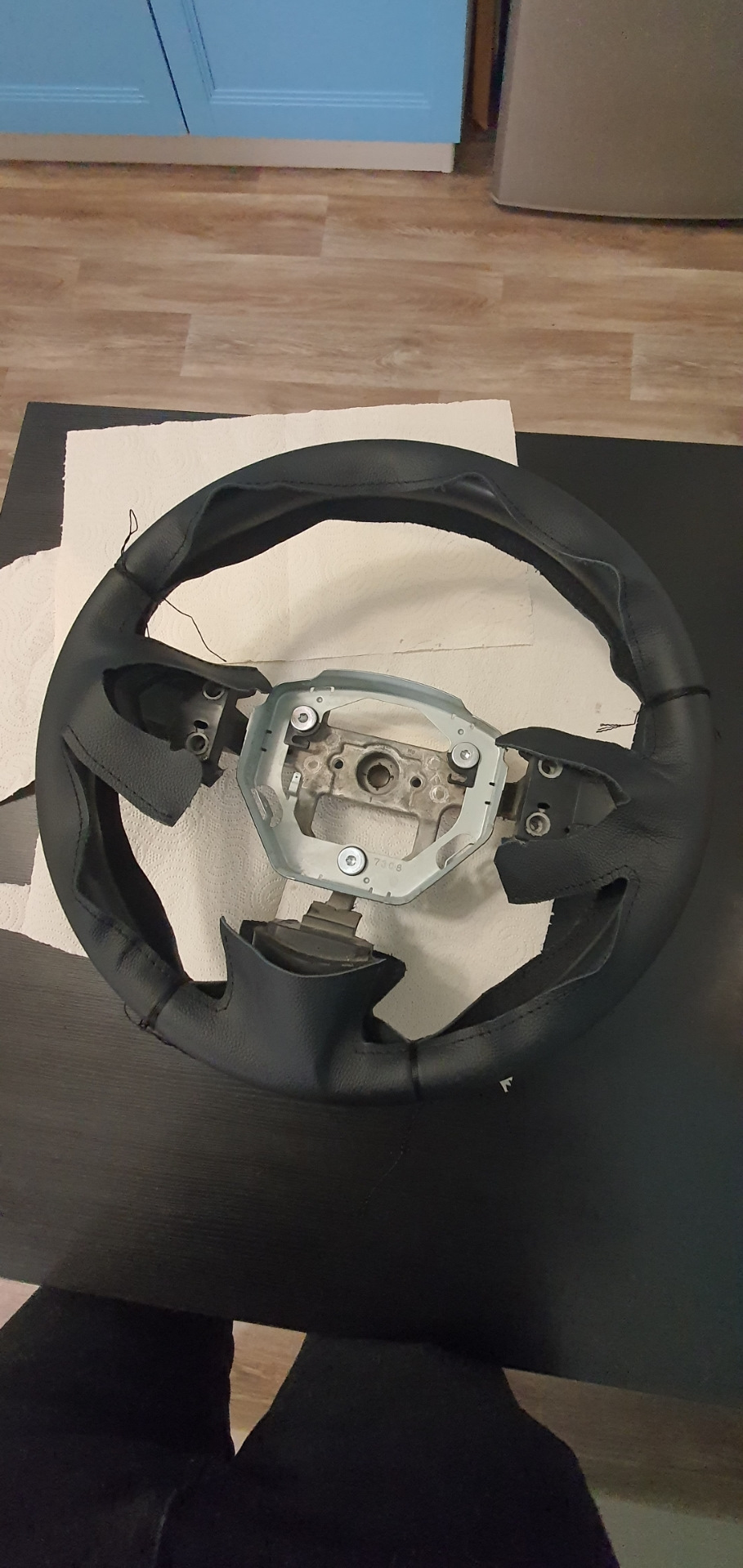

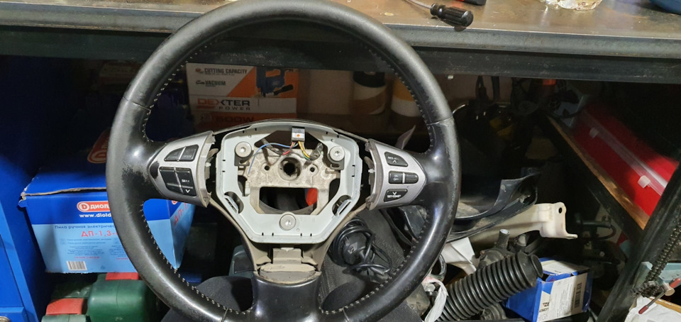

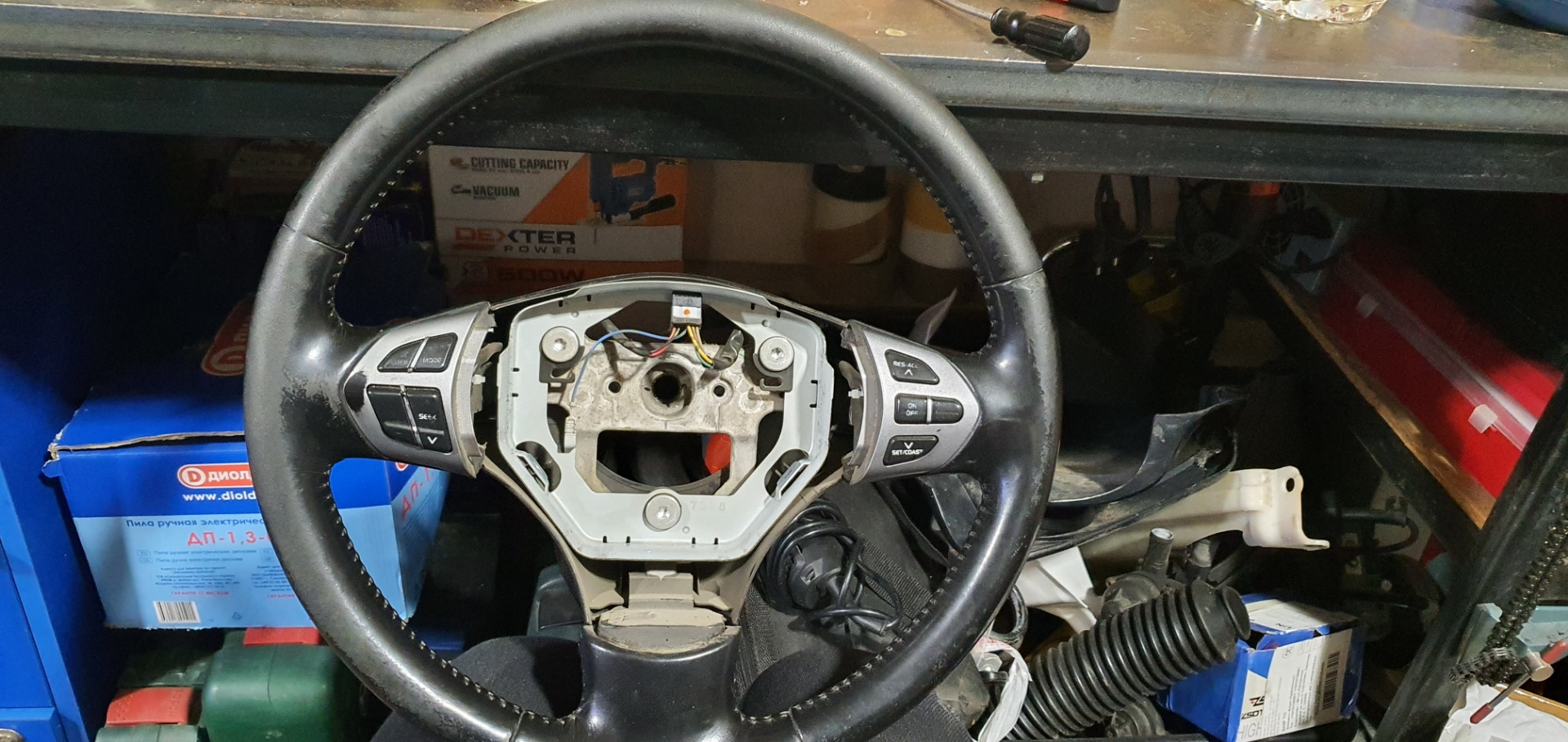

С момента покупки очень хотел заменить оплетку руля так как старая была в очень ужасном состоянии и держаться за неё было мягко говоря противно. И вот пока собираю запчасти для восстановления до ездабильного состояния решил заняться рулём. Заказал кожу на www.as-inter.ru . Решил брать кожу без перфорация так как мне она визуально не очень нравится. Перетягивать решил сам и денег жалко и новый опыт интересен . Для начала скинул клемму акб . Потом по бокам руля снял заглушки и выкрутил 2 винта (звездочка) . Далее снял подушку отсоеденив перед этим штекер от самой подушки (жёлтую задвижку нужно отвёрткой поддеть вверх и потом снять сам разьем). Далее ключом на 17 или 19 открутил руль (открутился легко) но не полностью гайку оставил что бы когда сдергиваешь руль не выбить себе зубы этим же самым рулём. Резким движением на себя скинул руль, открутил гайку до конца и оставил несколько меток на руле что бы потом его в это же положение и вставить. Далее снял пластиковый кожух на обратной стороне руля (держится на 4 защелках) и открутил по 2 винта крепление блока с кнопками. Старую кожу срезал ножом который был в комплекте с оплеткой ( на удивление был очень острый ) . И стал пытаться натягивать новую кожу на руль. Одеть то одел но вот сходится по шву она ни как не хотела и зазор был не маленький около сантиметра. Попробовал стянуть ниткой но не вышло, усердствовать не стал что бы не порвать нитки. Снял оплетку и положил её на 1 час в тёплую воду .

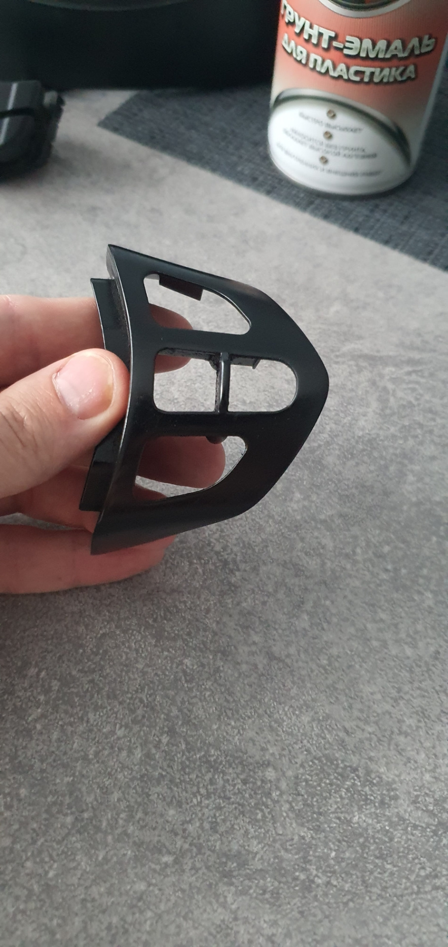

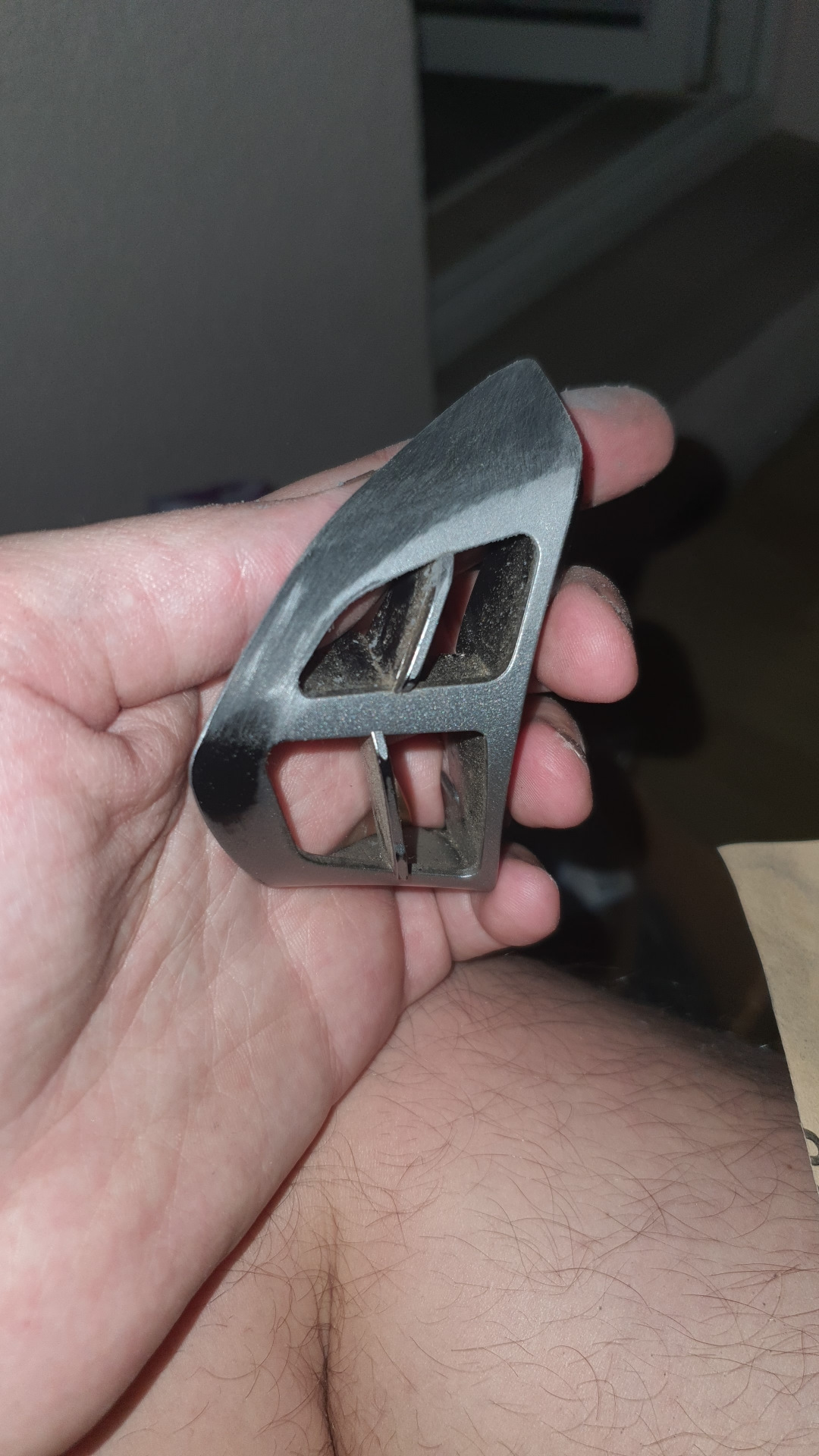

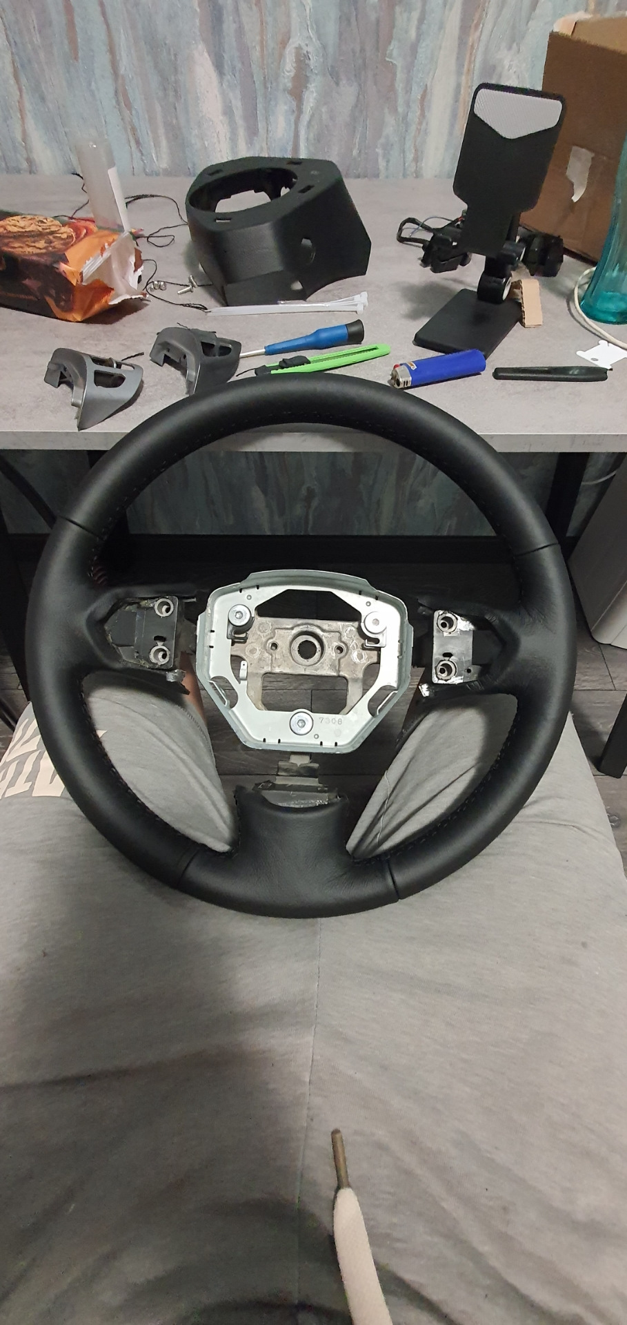

А пока разобрал кнопки и стёр с них все надписи а сам пластик во круг кнопок зашкурил и покрасил в 4 слоя в чёрный. Со временем буду менять кнопки на рест с подсветкой, но пока сделал так что бы смотрелось по приятнее. После замачивания кожа тянулась легко и швы сошлись без особых проблем.

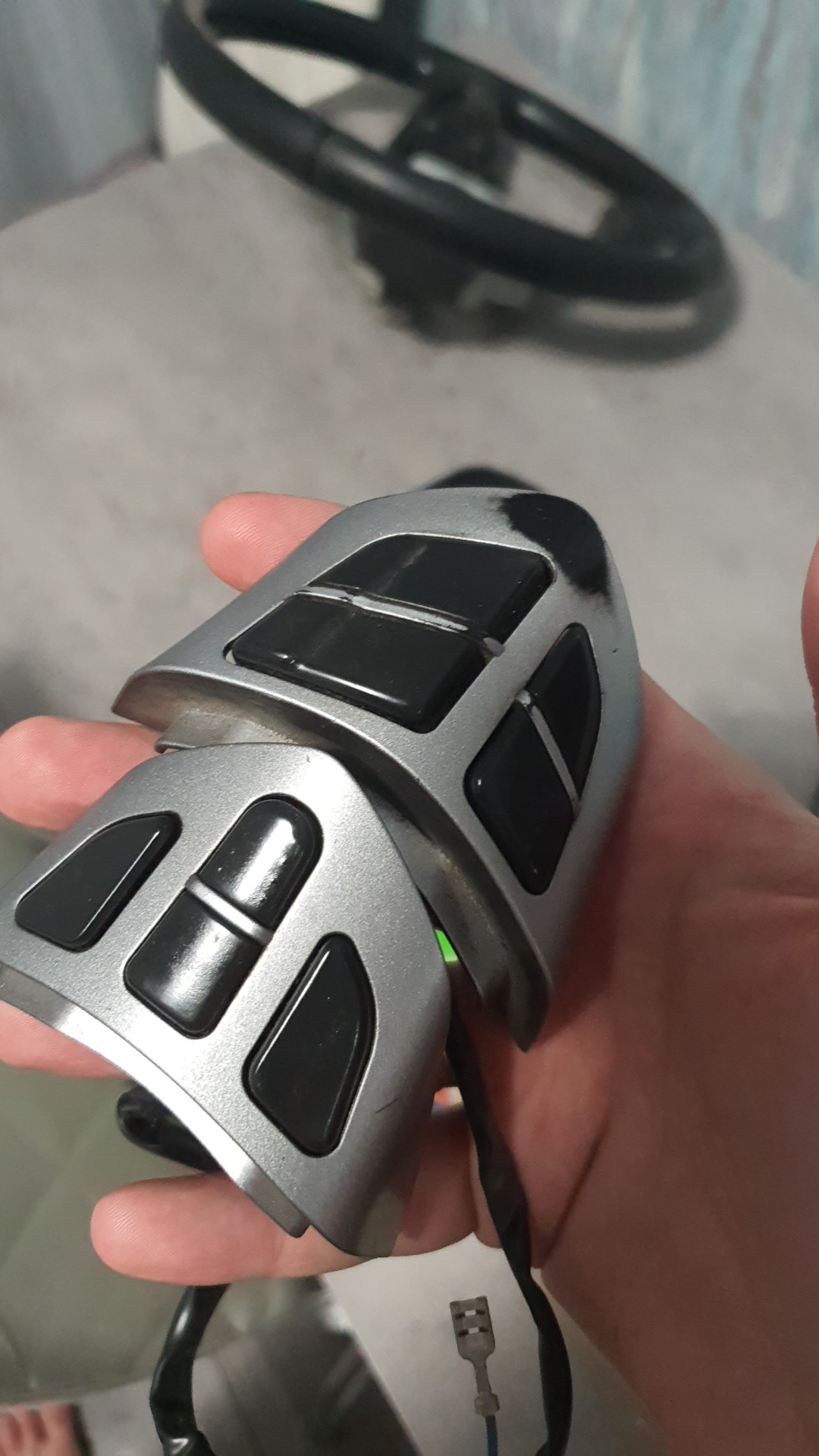

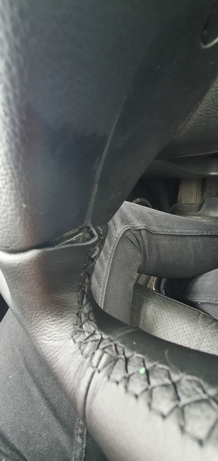

Не везде ровно легла кожа, может лекало не ровное а может я плохо сшил, но больше похоже на не правильный рез самой кожи.

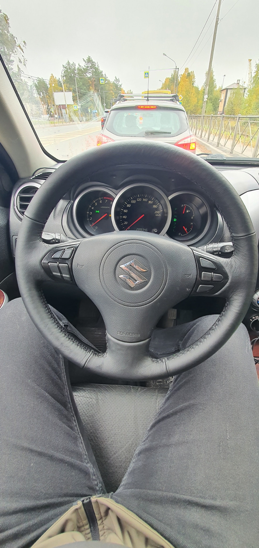

Дал рулю денек высохнуть и собрал все в обратном порядке. Получилось очень круто, про косячки если не знать то не увидишь ))) комплект у кожи хороший нож, стяжки, нитки, клей, кисточки, игла. Единственное инструкция не очень подробная и про тоже размачивания там ни слова (нашёл у других производителей) .
