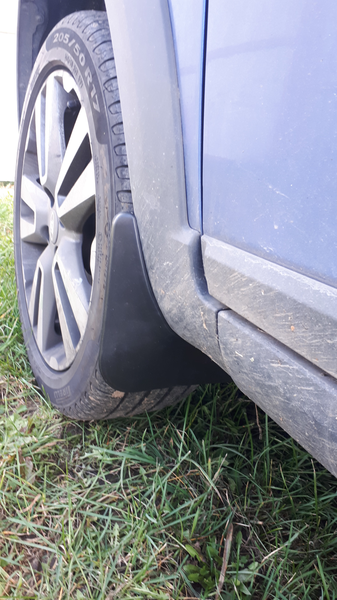

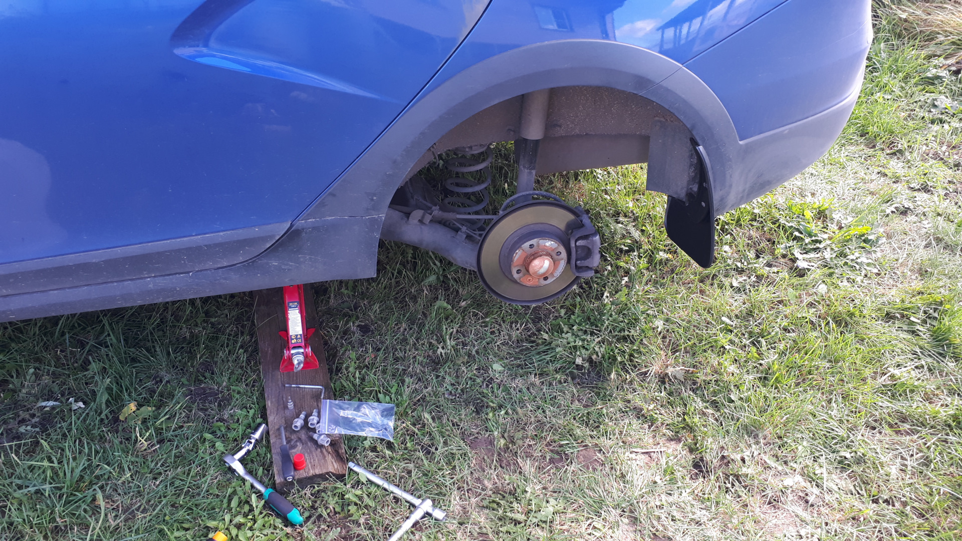

Приветствую. Еще при покупке машины было решено, что буду ставить брызговики, но все как то не складывалось. И вот пришла осень, грязь и слякоть и было принято решение что пора пересилить себя и сделать. Были куплены брызговики передние Rival 26006003 (712р.) и задние Rival 26006004 (714р.)
Солнце, дача, шашлычок и работа кипит, передние встали без проблем, руль до упора и полный доступ. В комплекте брызговик левый и правый и две клипсы. Все отверстия просверлены, крепление двумя штатными шурупами и клипсой. Все встало как нельзя лучше, без зазоров и лишних действий.

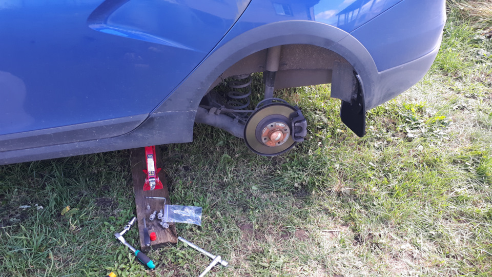

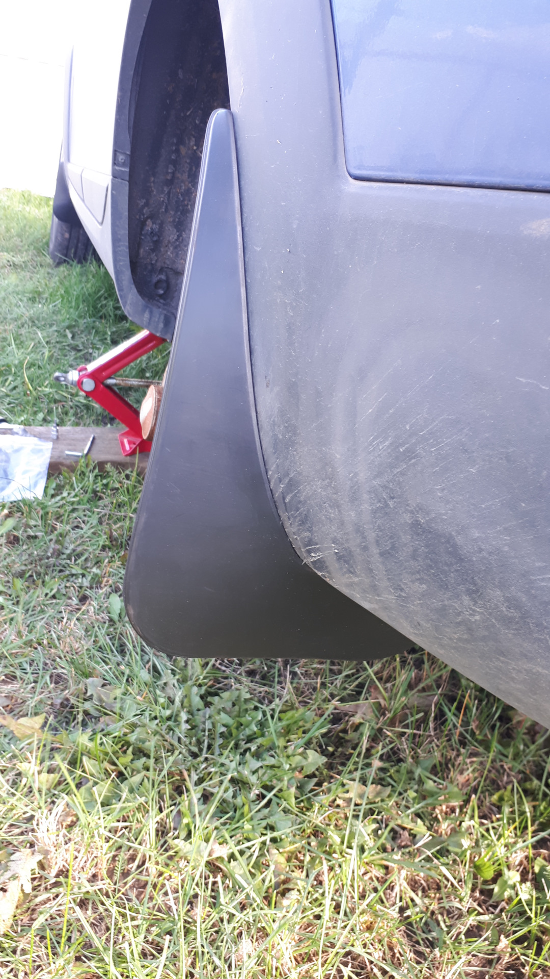

С задними пришлось повозится и снять колеса.
В комплекте брызговики левый и правый, две клипсы и четыре шурупа. По факту понадобилось только два шурупа и клипсы, все остальные отверстия подошли под штатные шурупы. Все встало также идеально.
