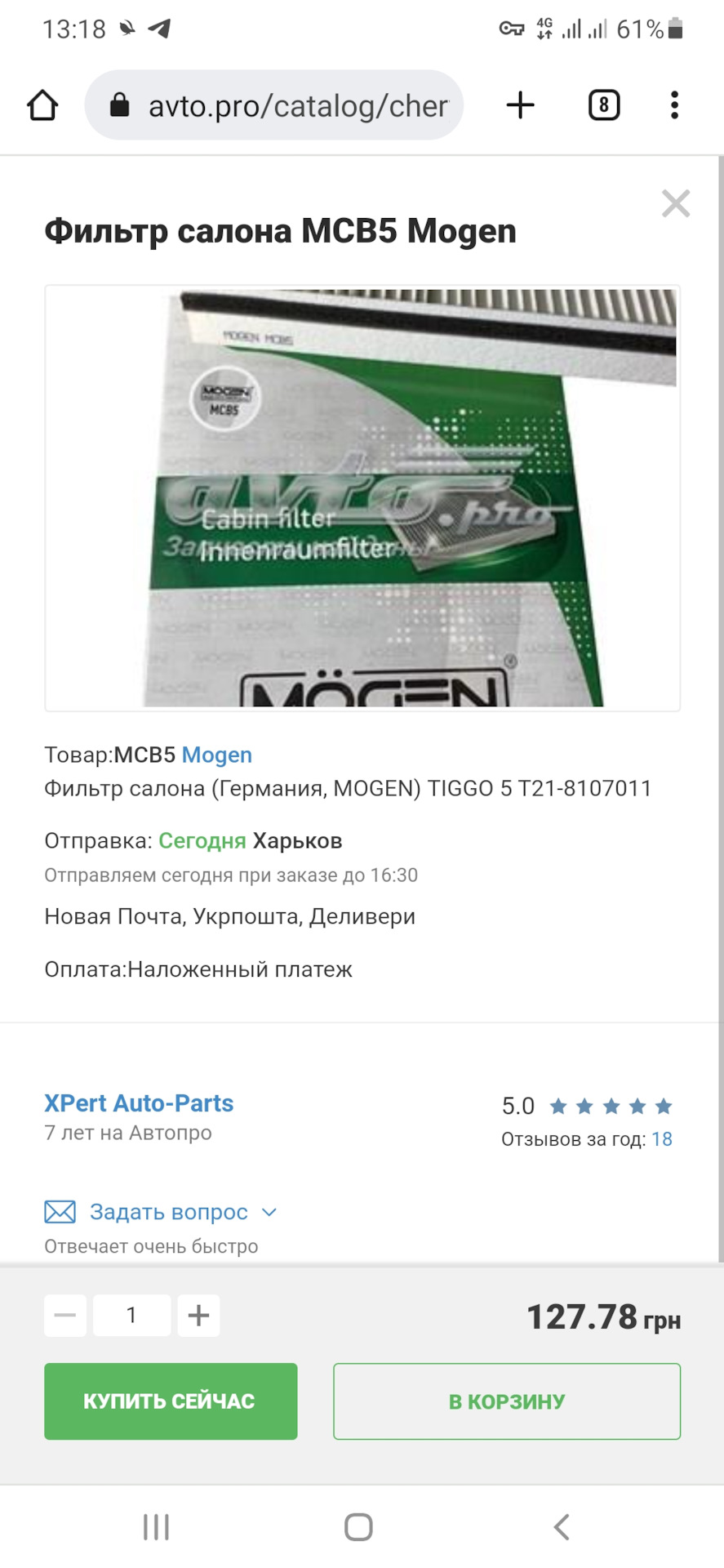

Знаю, что подходят от тигго 5, решил искать, пробивал по номерам которые скидывали в чате тигго, но чего то мне ценник не понравился.
Решил искать в гугле просто фильтр салона именно для тигго 4. Поиск выдал массу вариантов. Выбрал оптимальный с учётом цены и доставки и заказал.
Фильтр за 127 грн и плюс доставка укрпочтой 18 грн итого 145 грн.

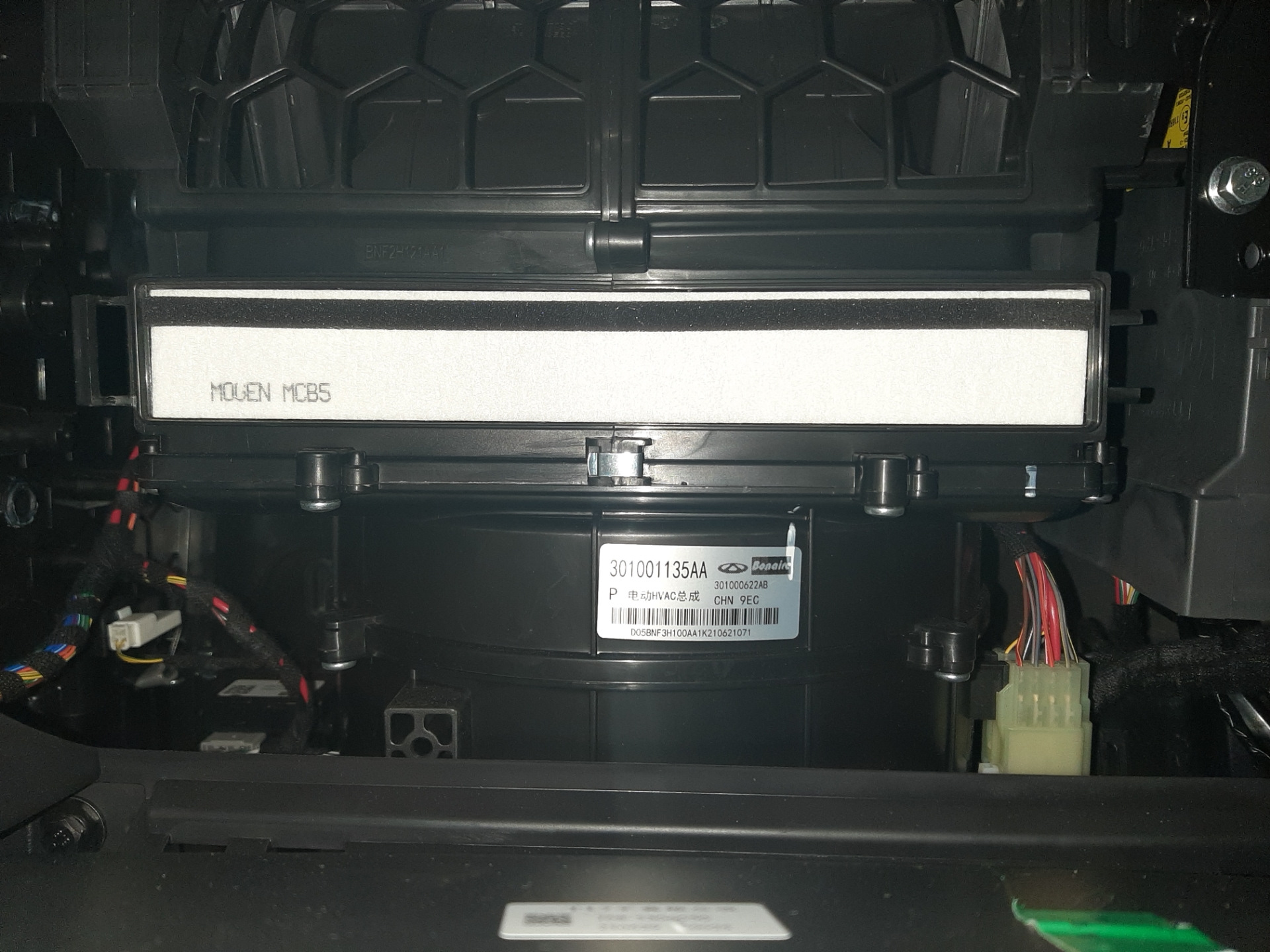

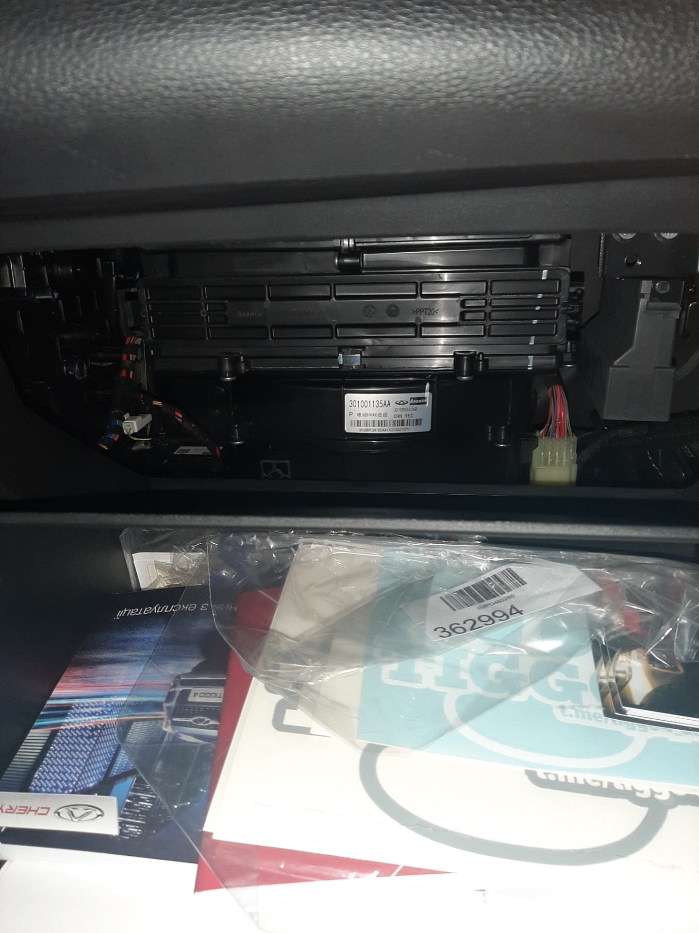

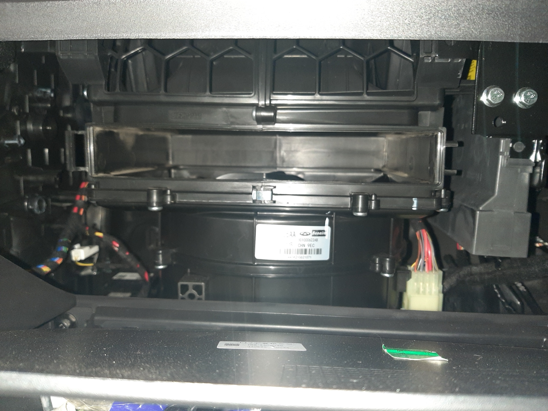

Для замены фильтра открываем бардачок, с каждой стороны откручиваем в пол оборота фиксаторы и ввнимаем их, после этого крышка опускается вниз и открывается доступ к корпусу фильтра
На крышке справа есть защёлки, отщелкиваем её и снимаем крышку

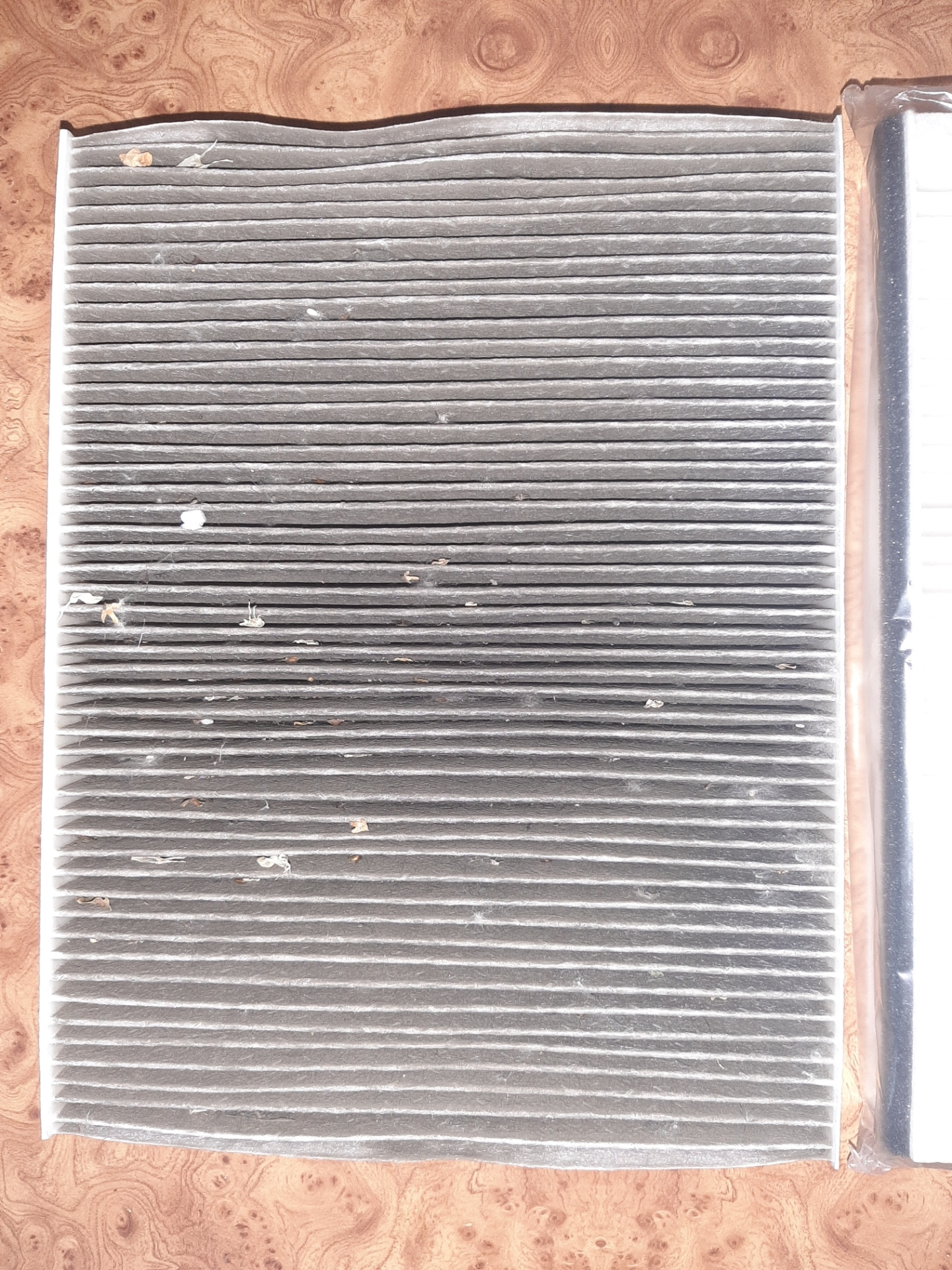

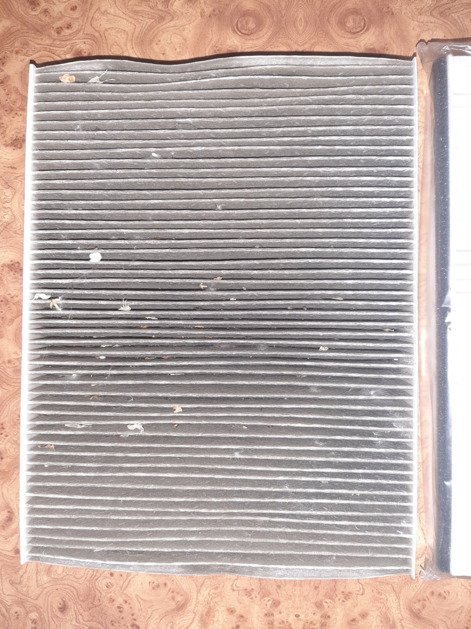

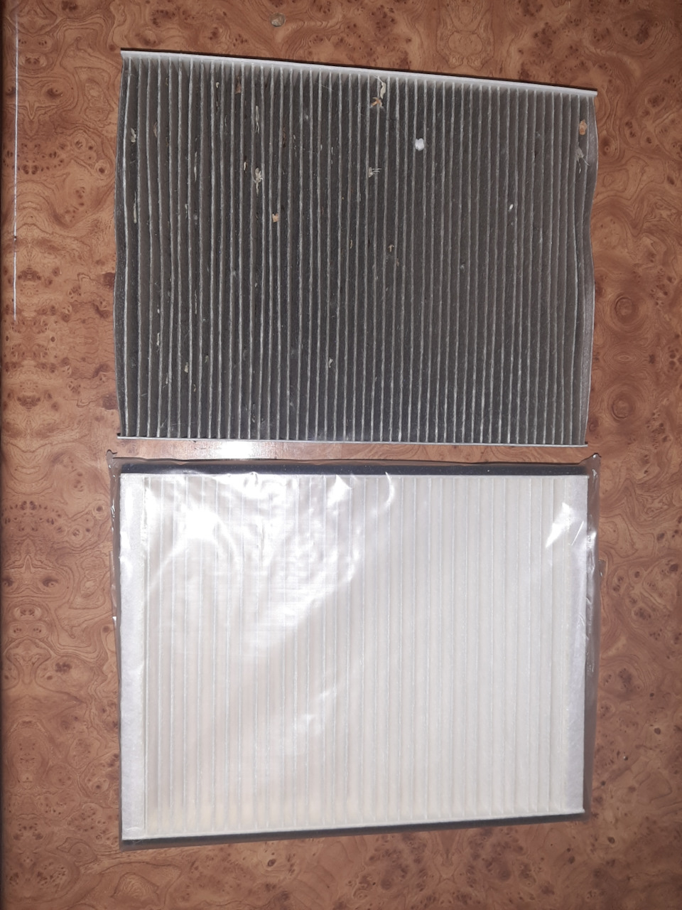

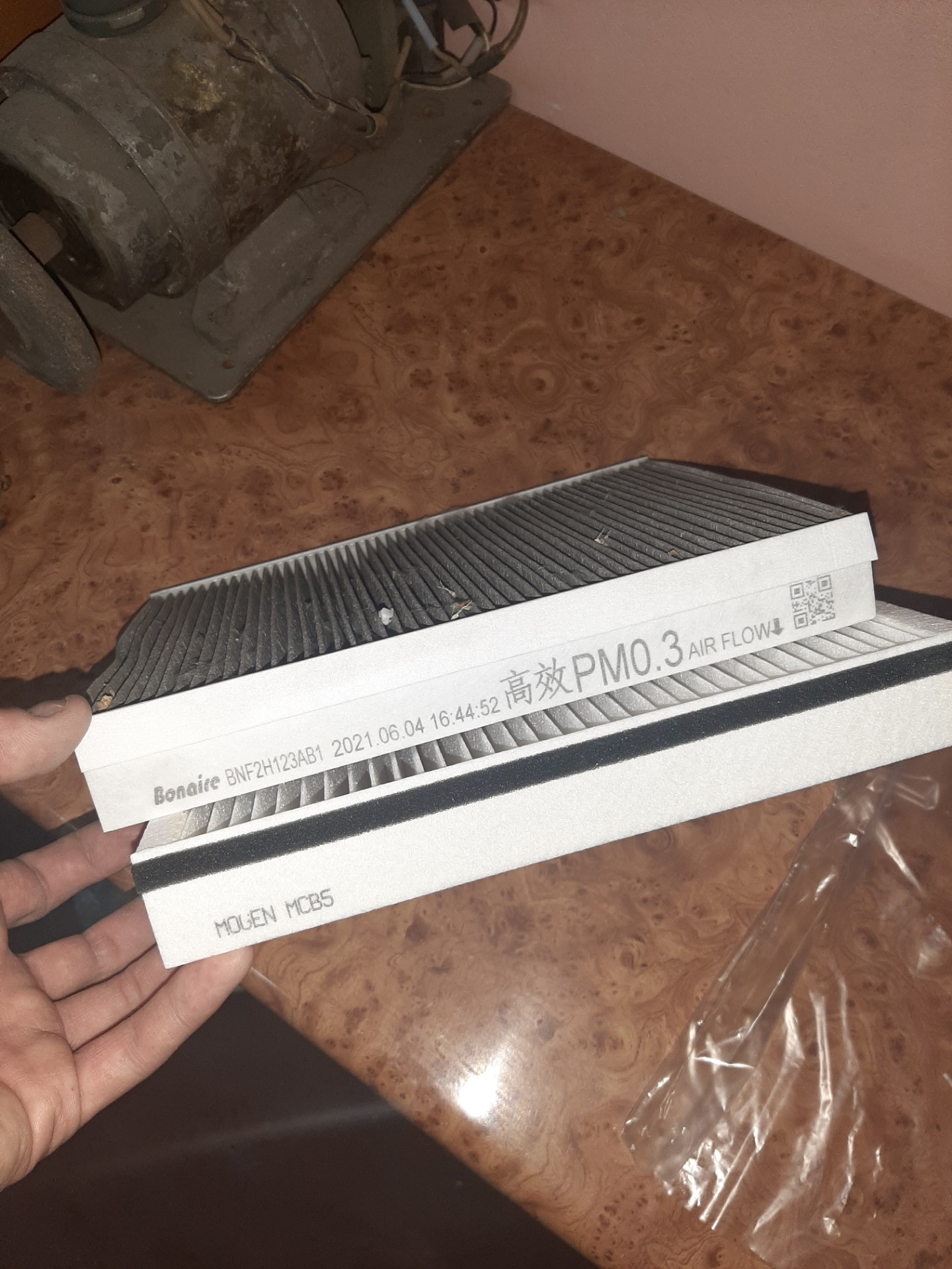

Старый фильтр и разница между старым и новым. Кстати присутствовали листья на фильтре
Корпус без фильтра

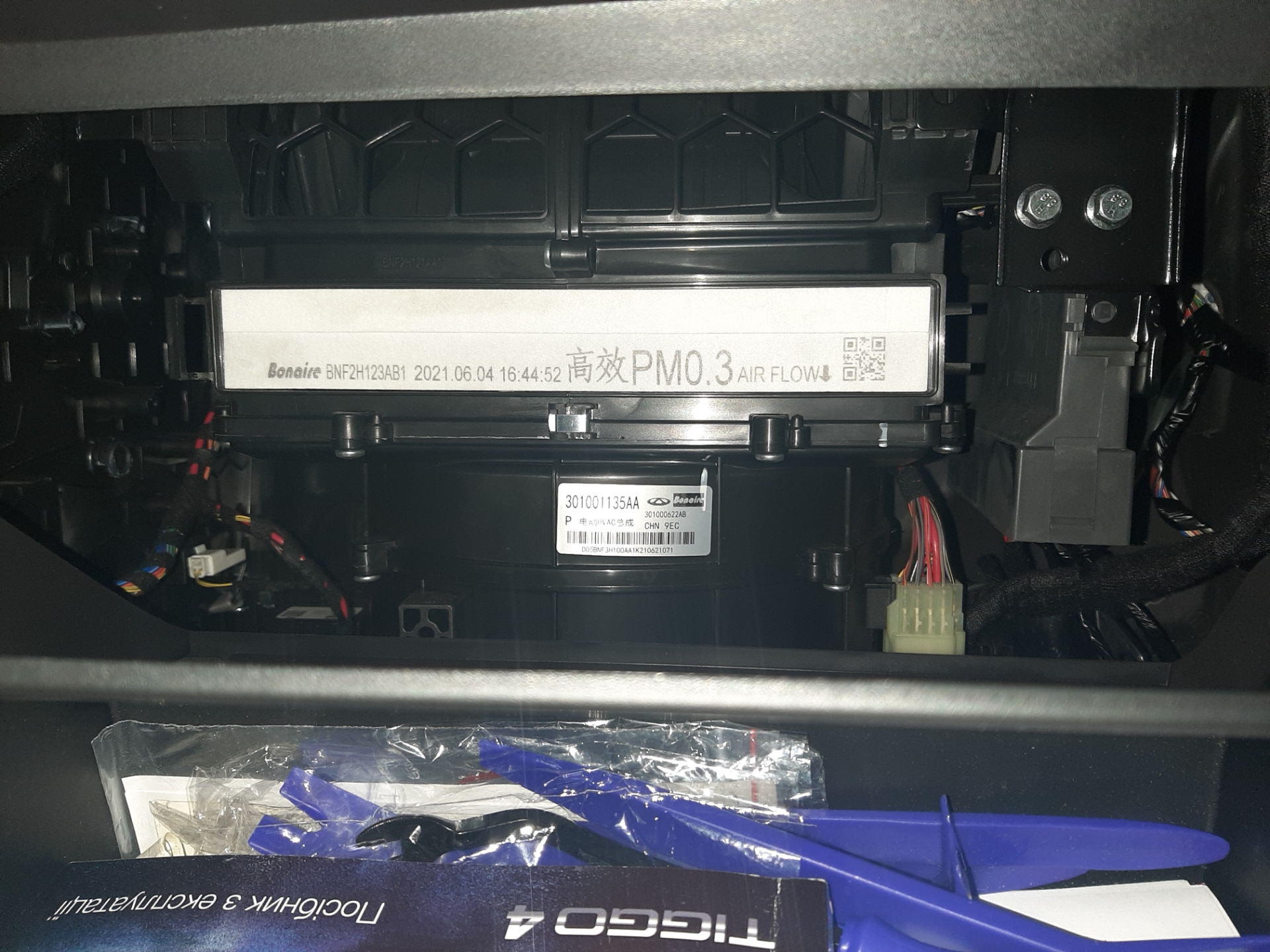

И уже с ново установленным
Встал как родной, ничего подрезать не пришлось, размер чёткий. Сборка в обратной последовательности, ничего сложно, на все про все от силы 5 минут.

Де брали. Дайте посилання.
avto.pro/catalog/chery/ti…cts/MCB5;3499;0000;240472
Дякую
Будь ласка
Дякую заказав по вашій рекомендації з цього сайту

Из чего фильтр? Бумага?
из бумаги салонники давно не делают — там чаще и больше плодятся микробы всякие
Eukov
Вопрос хороший, даже не знаю, что за материал. Точно не угольный…
