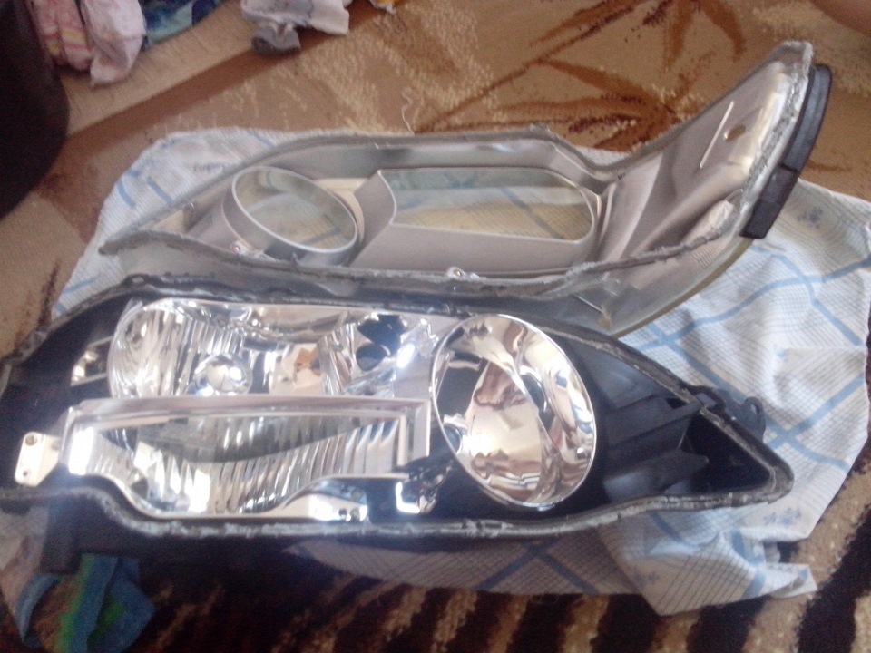

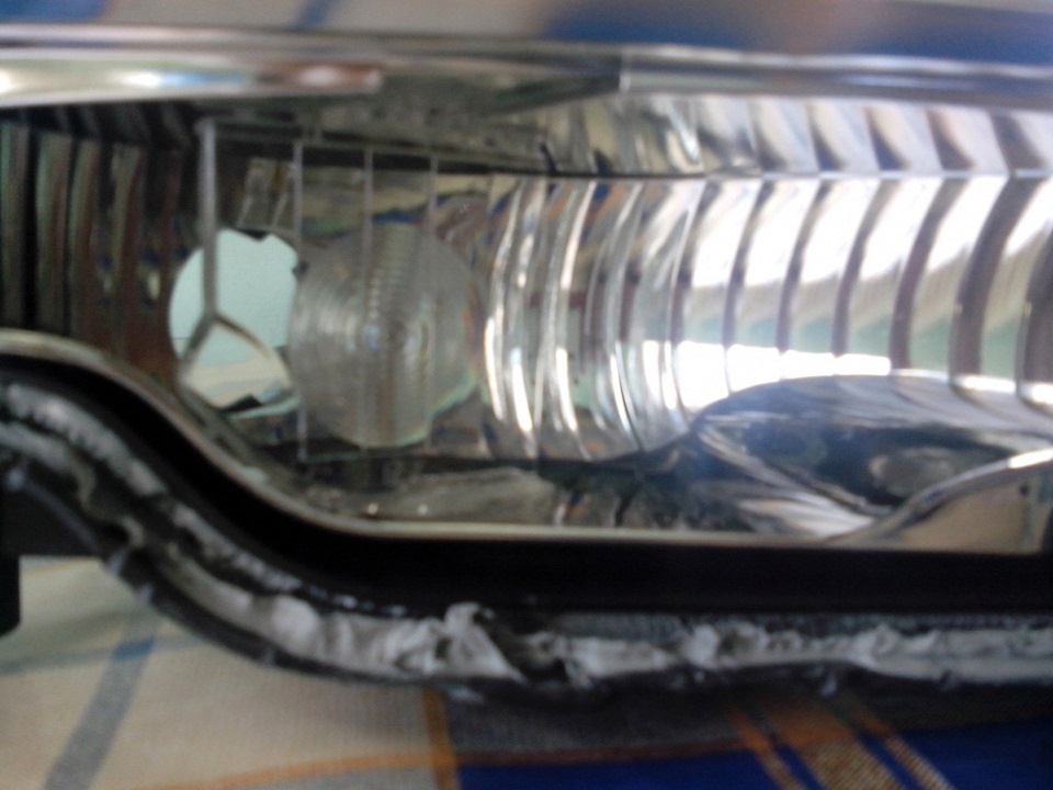

Вчера был выходной заняться было не чем, на улице погода была так себе, ветер ужасный ну а деть себя нужно было куда то и я вспомнил про фару, которую я заказывал, пришла целая, но был единственный косяк рассеиватель поворотника отвалился от отражателя, решил что это не есть гуд и стал разбирать фару.

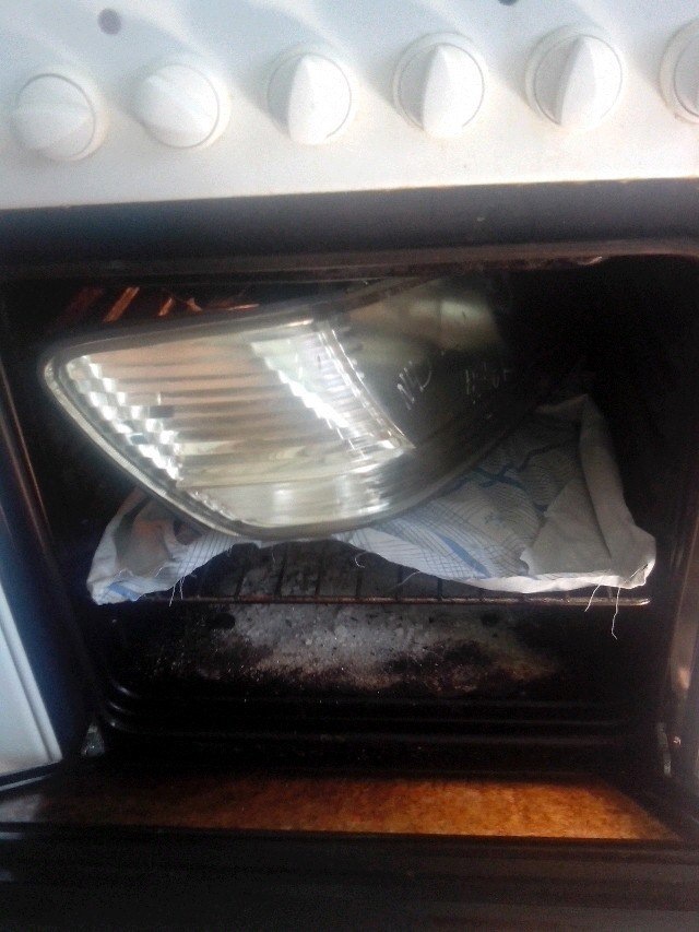

все довольно просто ; греем духовку (по температуре даже не скажу), ложем фару в духовку и ждем минут десять, затем вынимаем и пока она с пылу с жару отверточкой отделяем стекло от корпуса фары, все хорошо отошло и не чего не повредили, затем поставил этот рассеиватель на место и собрал в обратном направлении через духовку
