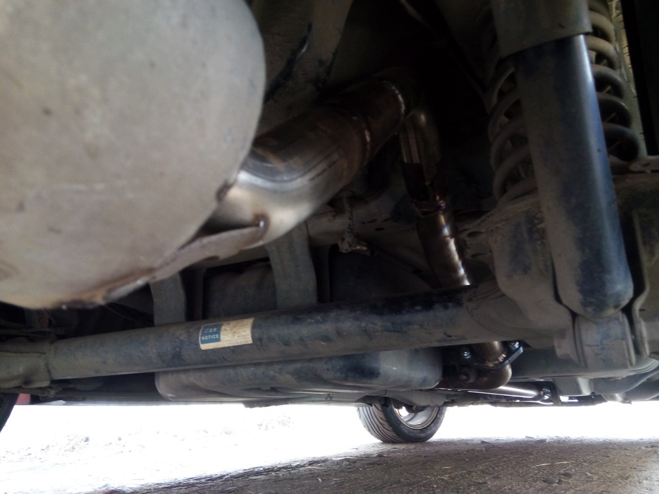

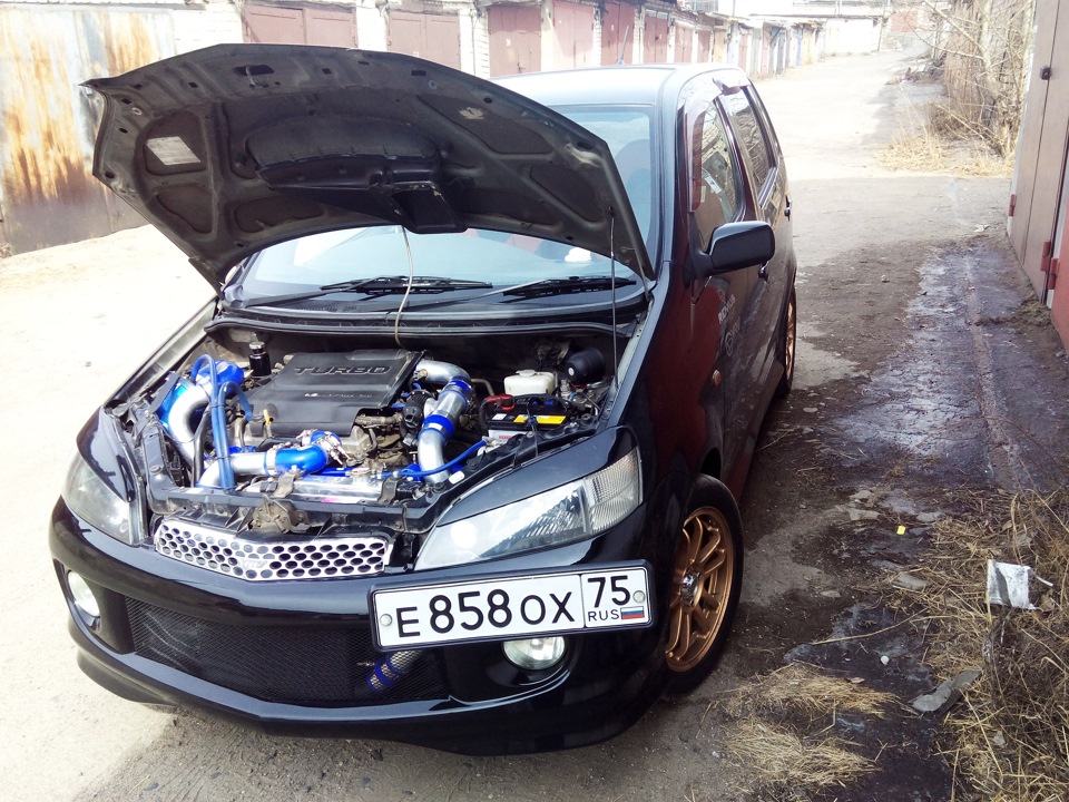

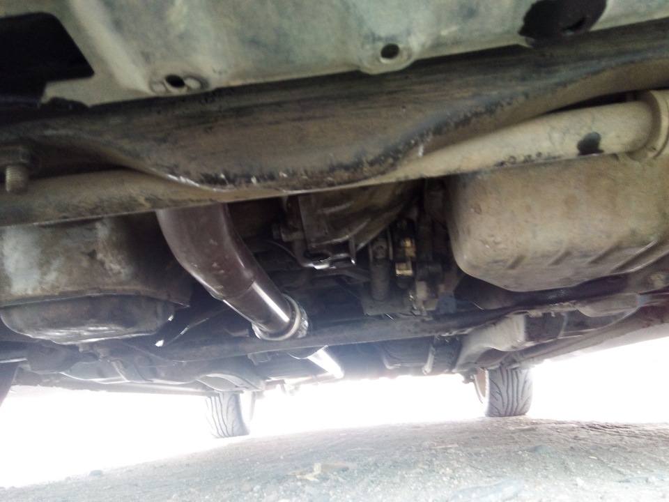

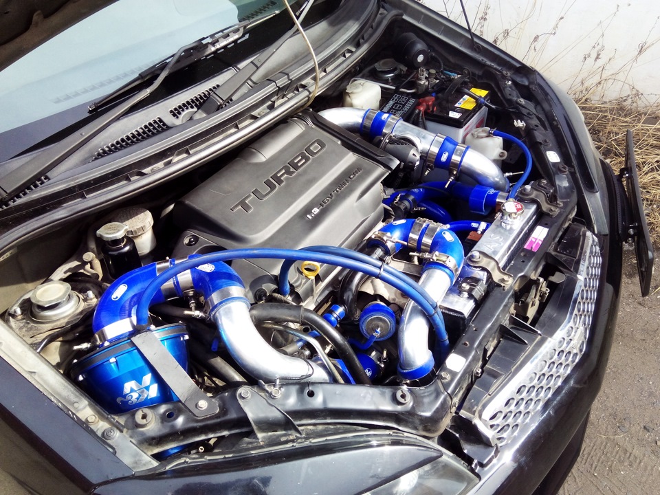

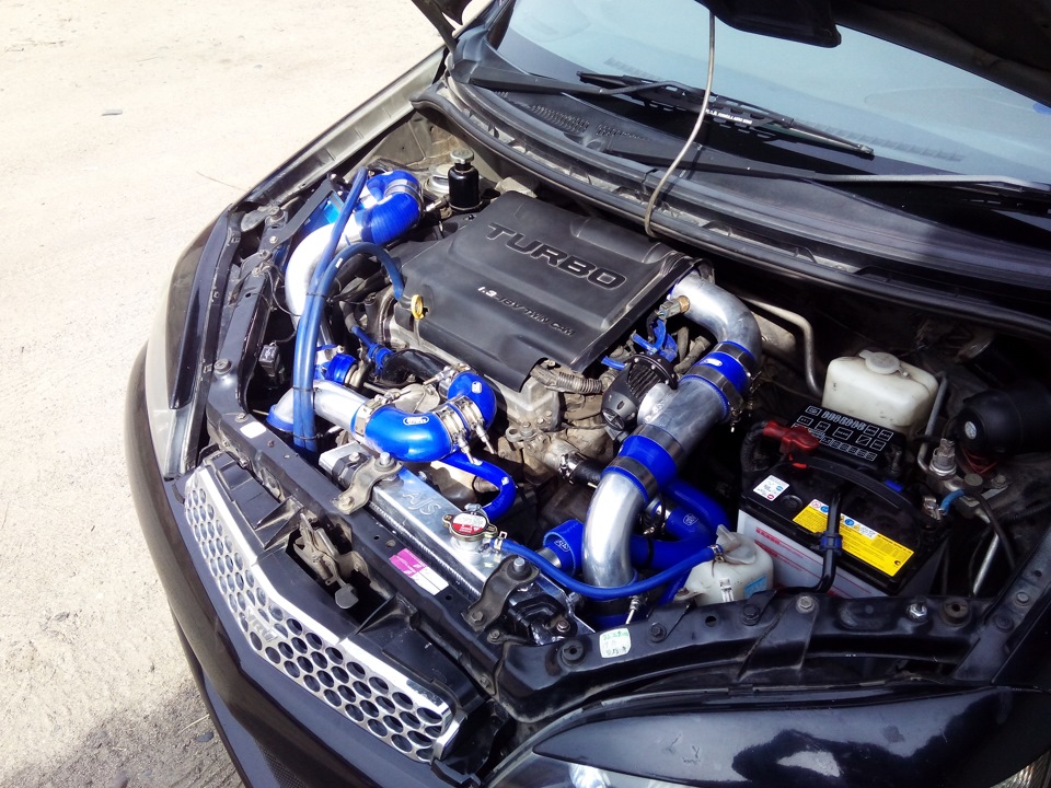

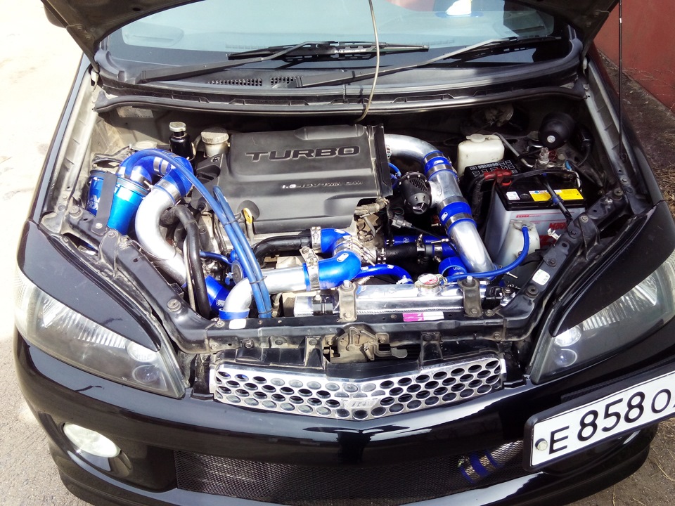

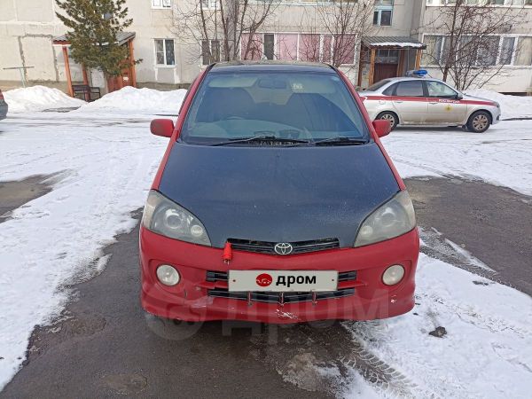

На YRV поставлен выпуск и впуск, установлена резина.
Впуск: фильтр нулевого сопротивления K&N Apollo (холодный впуск).

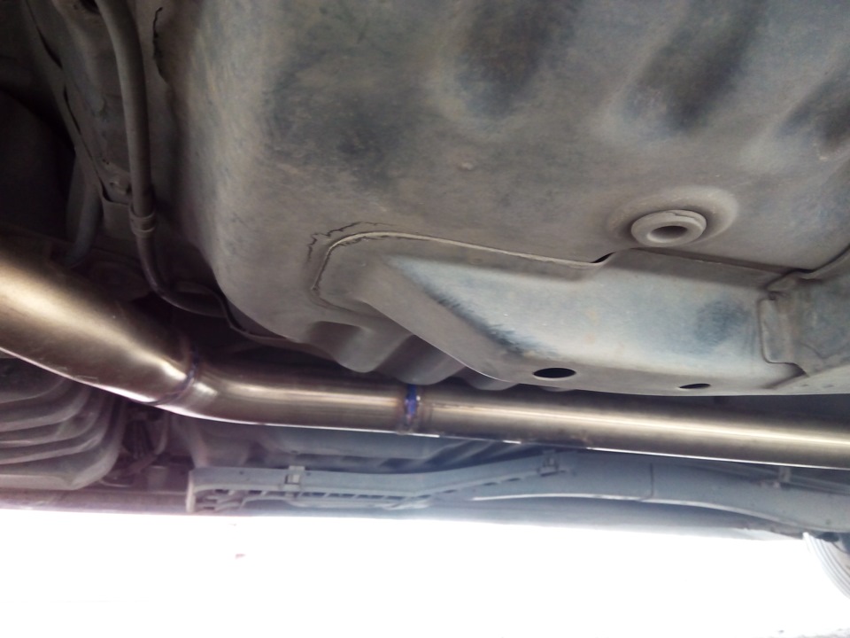

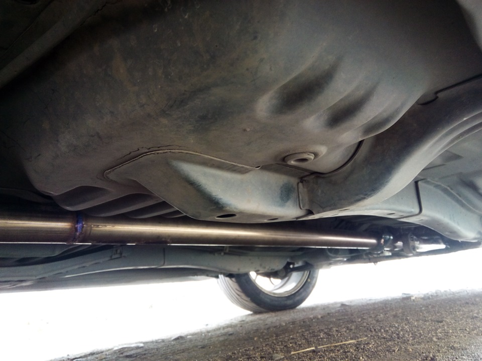

Выпуск: труба нержавейка, пламегаситель, банка Jasma, звук громкий-низкий (прикупил флейту для передвижения по городу).
Новый радиатор ajs вместе с патрубками.
Убрав катализатор выявилась проблема — турбина отработала, при веселой езде, сделав остановку через минуты две начинает валить бело-серый дым, через минут так 8 перестает, скорее всего масло которое выбрасывает турба оседает в выпуске и при остановке начинает гореть, катал сдерживал данный момент и я думал, что турба в порядке. В холодной части масла не наблюдается, впуск весь чистый, скорее в горячей части проблема. На двиг даже и не думаю, т.к. была капитала с заменой всего. Так что ищу турбину в хорошем состоянии, после установка буст-контроллера.

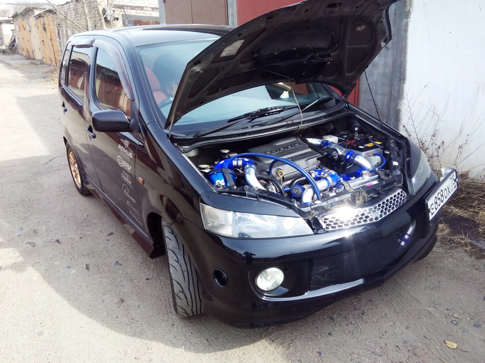

Ну и фото:

На всякий случай стоит все таки не полениться и проверить, что точно турбина сопливит, прежде чем заказывать (так, на всякий случай написал, скорее всего так уже и сделал). А вдруг при капиталке была ошибка. Турбо таймером пользуешься?
Ошибку при сборке не должны были допустить, машина работает без нареканий, причин на панику не было до установки выпуска, сам не ожидал что так начнет дымить, при неисправности двигателя (кольца, маслосъемные колпачки) "дымление" было бы постоянно заметным, а в данном случае только при отжигах и то, дымить перестает через некоторое время (т.е. масло догорает в выпуске). Все таки думаю что турба устала т.к. пробежала машина уже за 200 т. Если двига была в удовлетворительном состоянии (есть блог об этом www.drive2.ru/l/4845477/), что же говорить тогда о самой турбе. Турбо-таймер есть (сигналка). Жор масла не значительный грамм так 250-300 на 5 тыс. (и то если постоянно держать на контроле чтоб по щупу было всегда Full).
Дд напиши пожалуйста как будет время размеры кулька и пайпинг-кит, потерял сон после такой красоты, хочу съездить до магазина ajs и прикупил все, буду признателен за любую информацию, инфы много но такой подкапотной красоты видел только на картинках глянца, уверен в живую ваще оху…но просто, как ни крути единомышленник)))
Хорошо сделан выпуск, красиво и главное аккуратно! Мне очень нра!
выпуск получился отлично швы аккуратные, только орет даже с флейтой громко ну ни че дело времени…

офигеть! Красиво! Выпуск скок мм?
51мм внутр., 55 — внешн.
