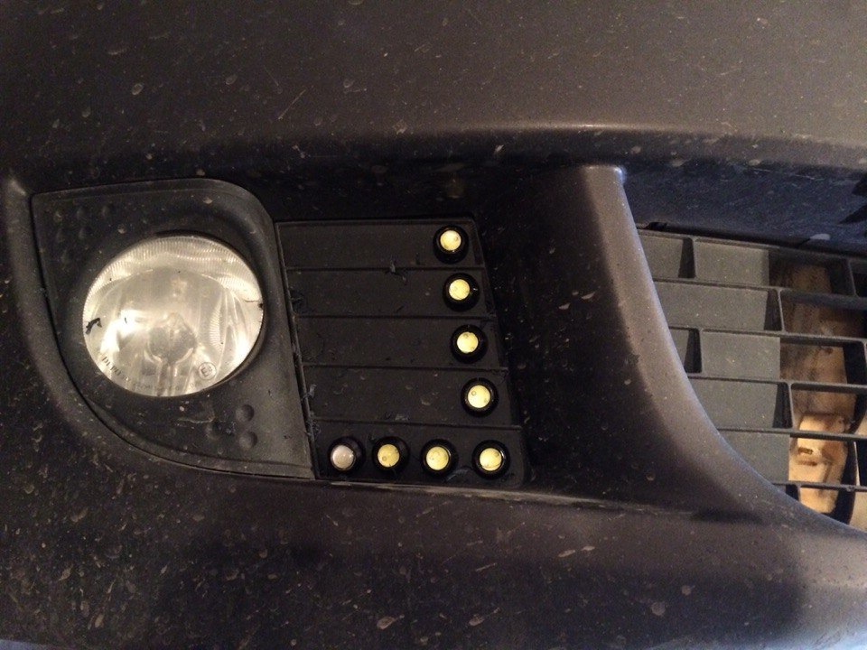

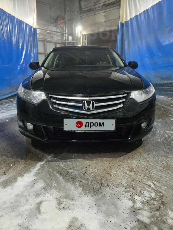

Итак, одновременно с доработкой фар, решил сделать ДХО…
Идею взял у BLACKJACK-333.

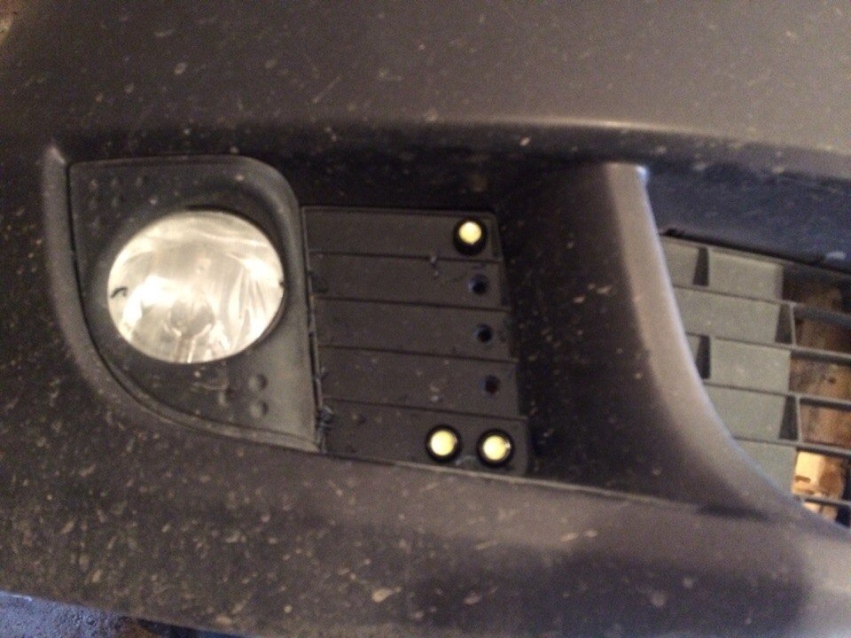

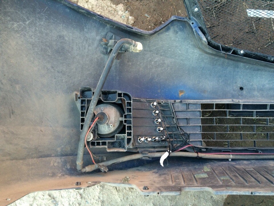

Установка проста, но без снятия бампера не реально это сделать… Просверливаем дырки, вставляем модули и закрепляем гайками…

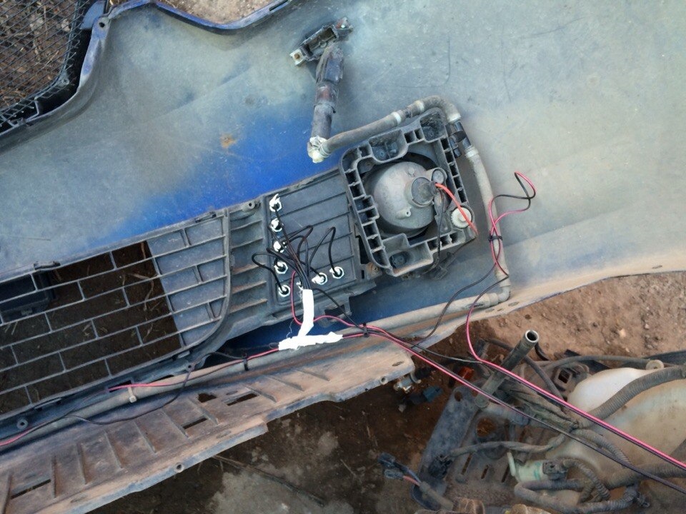

Все соединяем проводами и выводим в салон
Запитал от габаритов + поставил кнопку в салон. "+" идет с габаритов на кнопку, с кнопки на стабилизаторы, ну и со стабилизаторов на ДХО. "-" идет с габаритов на стабилизаторы и со стабилизаторов на ДХО. К сожалению, не сфотографировал стабилизаторы, про стабы вообще рассказать не могу, потому что паял их друг, я в этом не шарю, он там как то что то рассчитывал по мощности ДХО=))) Стабы приклеил на двухсторонний скотч на накладку над ногами пассажира.

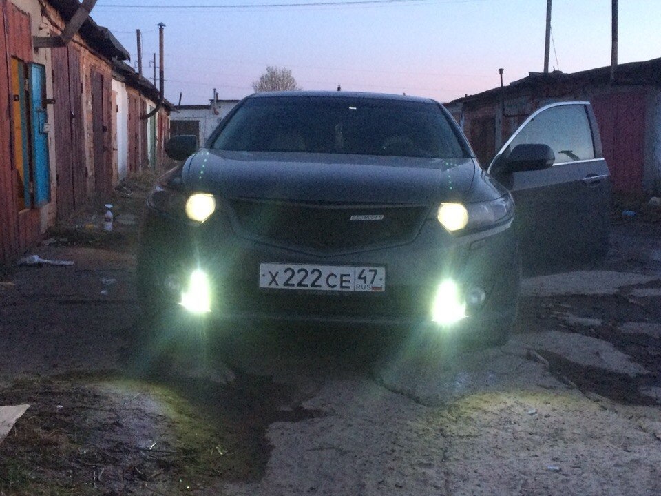

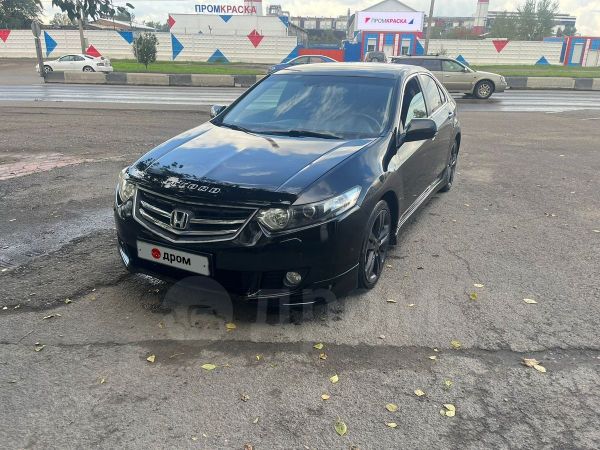

Ну и вот так это дело смотрится=))
Всем спасибо за внимание=)
Ах да, ДХО заказывал на ибей, стоили около 1000р.
