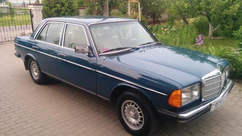

Всем известно, что при монтаже лобового и заднего стекла необходимо использовать незастывающий герметик.
Вот что я нашёл в продаже у нас:
Герметик для уплотнения автомобильных стекол APP-SEAL 40 310мл
Эластичная уплотняющая масса, устойчивая к атмосферным условиям, которую можно покрывать краской. Находит применение в тех местах, где требуется обязательное уплотнение самых мелких отверстий с целью предохранения от воды, влажности и воздуха, например, в качестве уплотнителя соединений автомобильных стекол, кузовов и прокладок. Имеет отличную адгезию к сырой, грунтованной и лакированной поверхности, а также резины и стекла.
Взял два флакона, думаю хватит.
В инструкции написано, что он загоняется после монтажа стекла в проем между кузовом и резинкой. Уточните кто как пользуется и как нужно его применять.
Дополняю:
В описании написано
После затвердевания остается эластичным и может укрываться всеми видами автомобильных красок, выглядит типо липучки.
На следующей неделе испытаю и доложу.

есть сомнения по поводу этого продукта, скорей всего это обычный стекольный клей и он имеет свойства застывать, в варианте 123 — это недопустимо, т.к. в случае печальки со стеклом придется его вырезать и менять уплотнитель. я размышлял над этим вариантом, но решил купить то, что купил!
Мне сказали, что он не застывает, проверю предварительно.
Моему отцу продали тоже АРР шку чуток в другой упаковке и сказали верняк не стынет! оказалось обычный стекольный клей, благо товарищу пригодился) этот, что я купил и есть посути оригинал, он и теперь липкий! а прошло пару месяцев)) но может и этот не сохнет, жду отчет. Кстати наконечник еще очень поможет, тут какой?

Приветствую! И как герметик со временем?
Вопросов по нему нет. Ничего не течет.
Не засох?
засох или нет?
