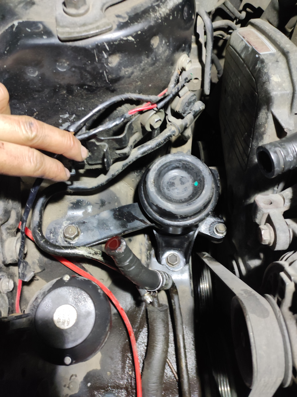

После замены подушки редуктора решил заняться подушками ДВС. Так как при D+ тормоз были сильные вибрации, были заказаны все 4 подушки. И так замена… Что бы было удобнее добраться до подушки нужно снять бачок ГУР так же я снял бочок омывателя и расширителя. Далее снимаем пластиковую защиту двигателя для того чтобы открутить гайку крепления к кронштейну ДВС.

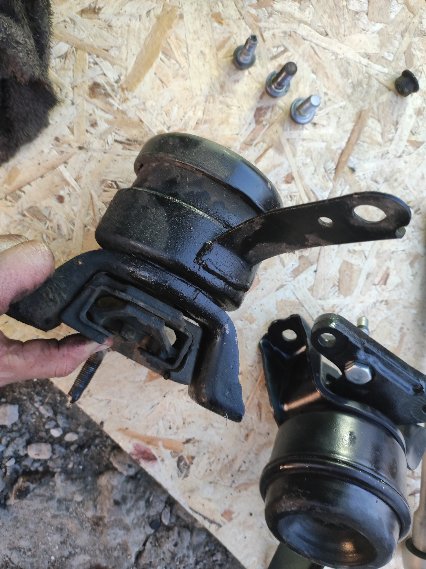

Данные подушки полностью идентичны, единственное отличие, старая больше в диаметре, все посадочные отверстия совпадают.
Старая была на столько изношена, что свободно двигалась рукой и при тряске кронштейн ходил из сторон в сторону.

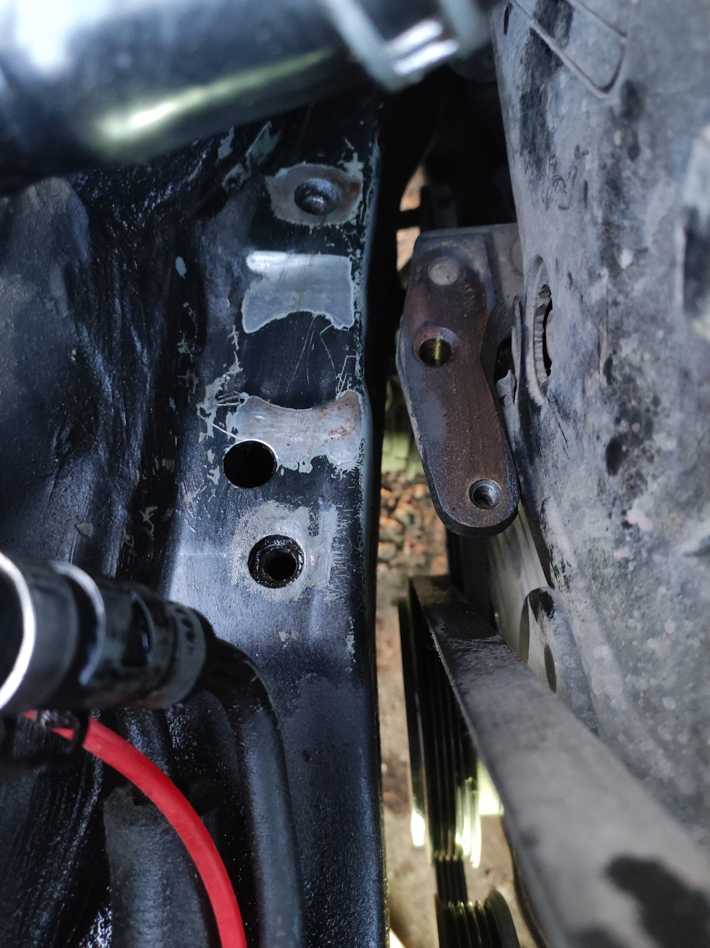

Кронштейн просто лежал на кузове и достаточно сильно отполировал его.
На замену подушки ушло минут 20… Через проставку (брусок) домкратим правую часть ДВС только потом снимаем старую подушку, НЕ ОТПУСКАЕМ ДОМКРАТ ДО ТЕХ ПОР ПОКА НЕ ПОСТАВИТЕ НОВУЮ ПОДУШКУ И НЕ БУДУТ ЗАТЯНУТЫ ВСЕ БОЛТЫ КРЕПЛЕНИЙ. 3 болта крепления подушки к кузову, два болта и гайка к креплению кронштейна( да болта с верху и гайка с низу).
После замены вибрация стала на много тише, иногда отсутствовала. Честно сказать не ожидал такого результата учитывая что все 4 подушки были в плохом состоянии. И при замене правой даже не надеялся на какой то результат, остальные буду менять по приезду с вахты, по этому продолжение следует…
