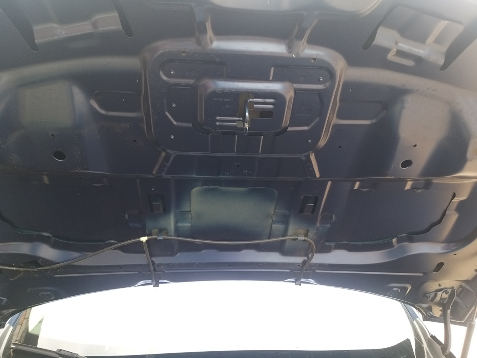

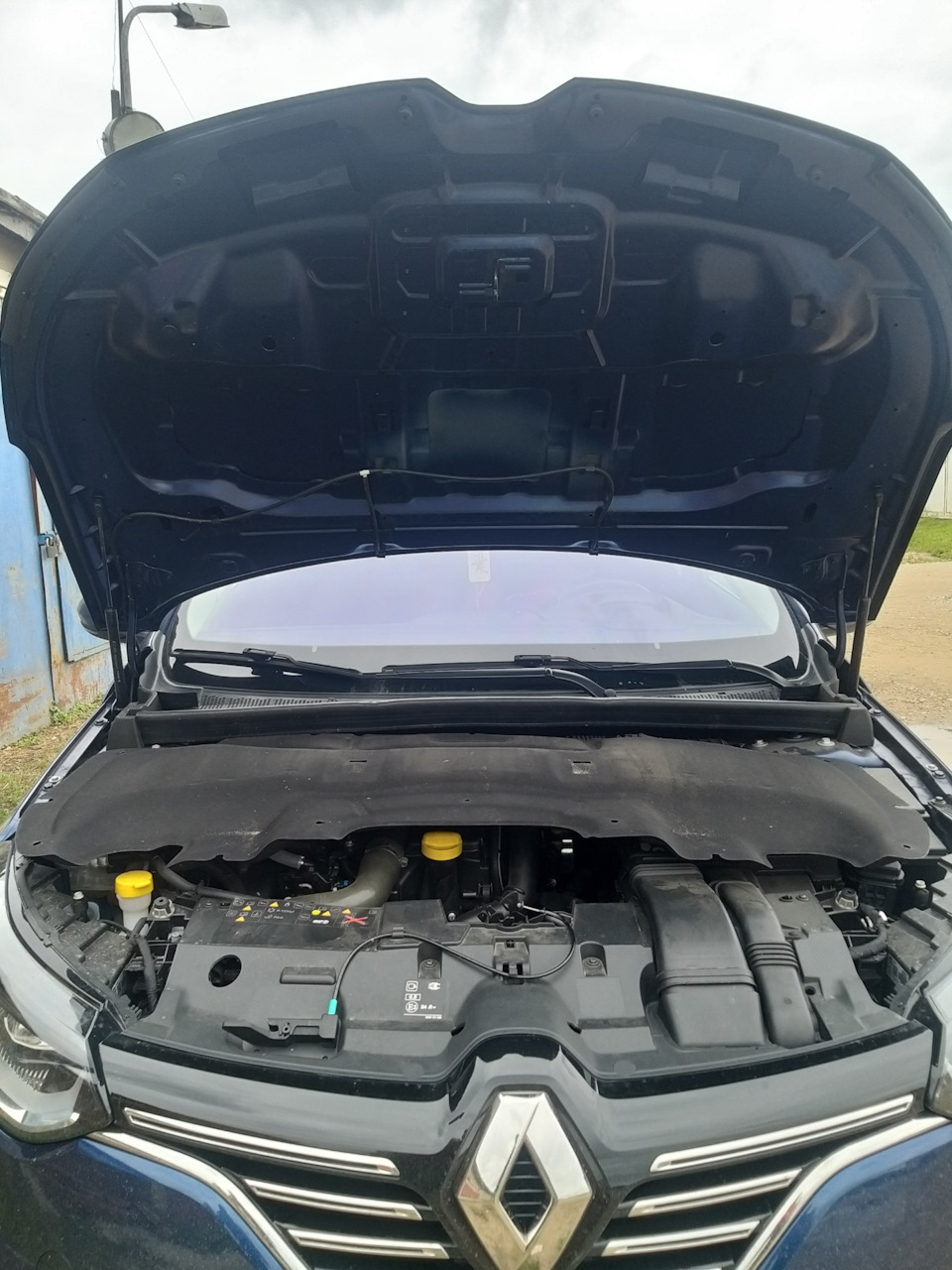

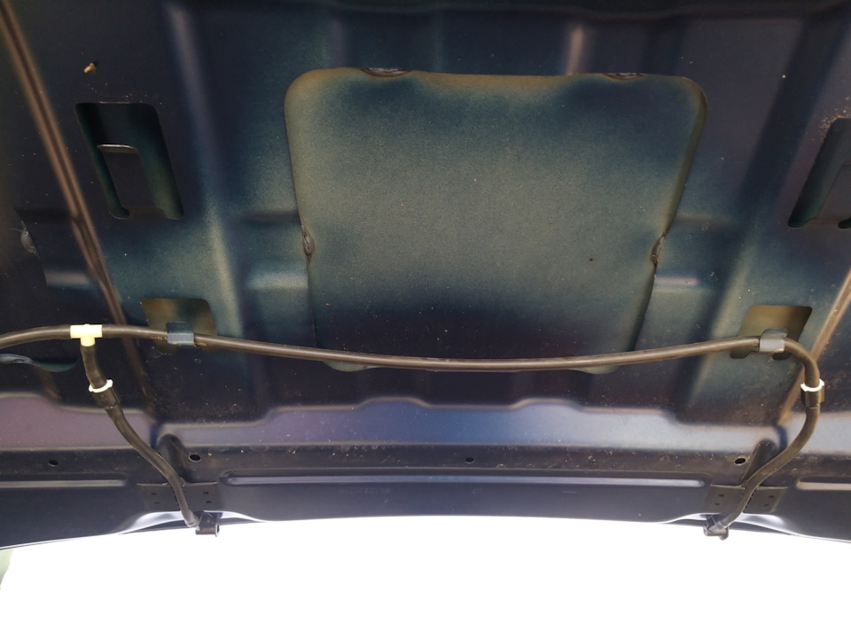

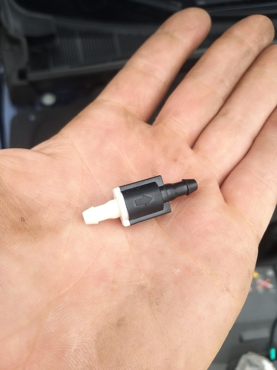

Доброго времени суток.

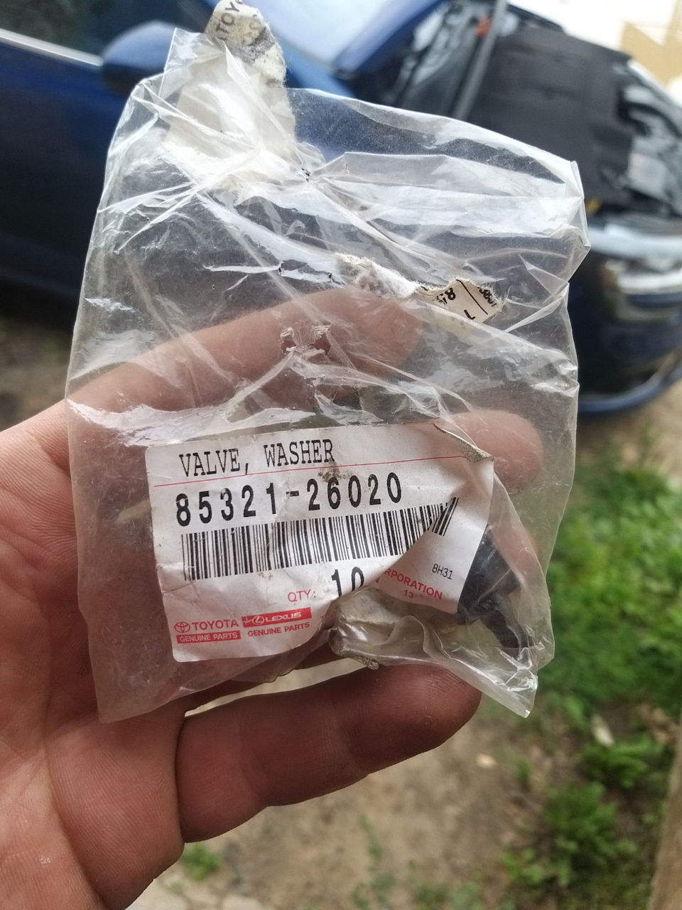

Раздражала задержка подачи воды на лобовое стекло при использовании омывателя. На помощь пришли обратные клапана Toyota (85321-26020), которые люди очень много куда "колхозят" для предотвращения данного недоразумения. Попутно проклеил капот виброизоляцией 2 мм (фото результата сделать забыл), после чего капот перестал закрываться как консервная банка).
Запчасти на фото: WASHER, 8532126020

А не проще один поставить возле бачька и розбирать не нужно.
Не сложно было поставить и два. Разбирал ради вибры, по ходу разбора вспомнил, что в гараже лежит куча клапанов

Вот ещё 2 номера. Типа левая и правая. На самом деле по барабану.
289306096R, 289312053R. От Латика.

А одного не хватит?
Вот и мне стало интересно зачем. Мотору с одним становится тяжелее, а тут два
Разницы в напоре не заметил. Вездеигде ставил, ставил два
Очень интересно 🤔, я на третьем ГС ставил и сразу давление упало

А одного не хватит?
Может и хватит, но он полуится далеко будет стоять
Далеко и куда вода уйдет с того места?
