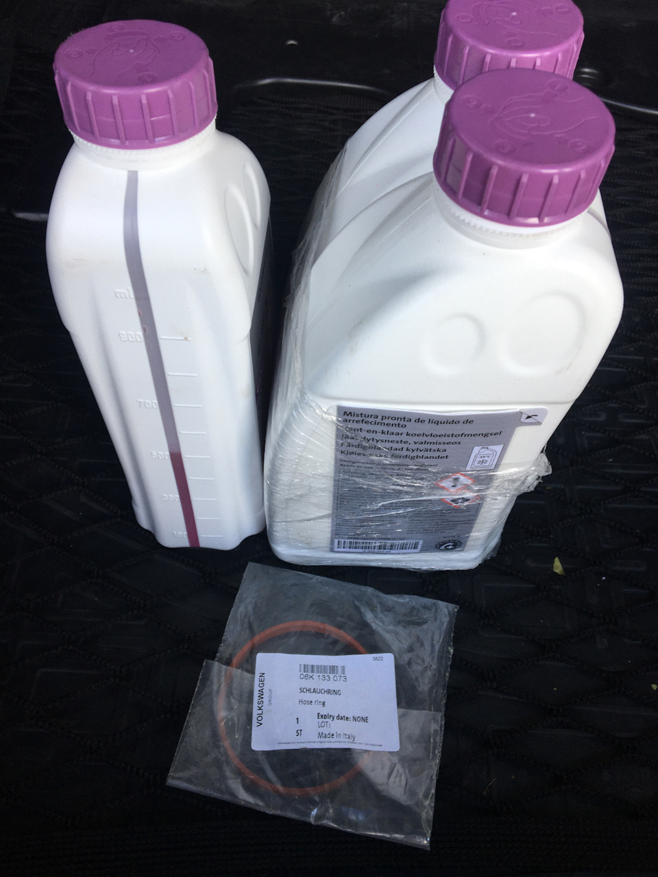

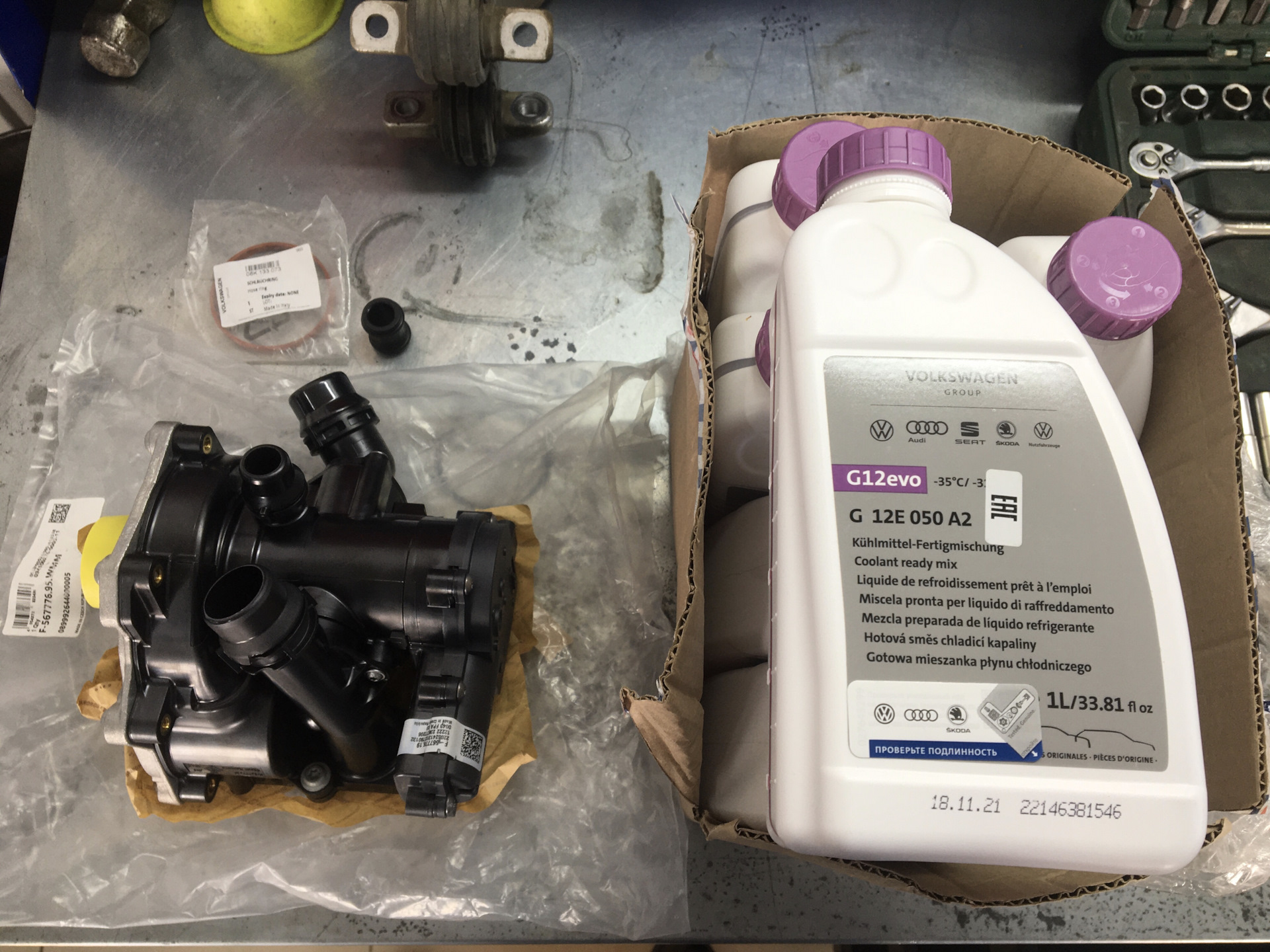

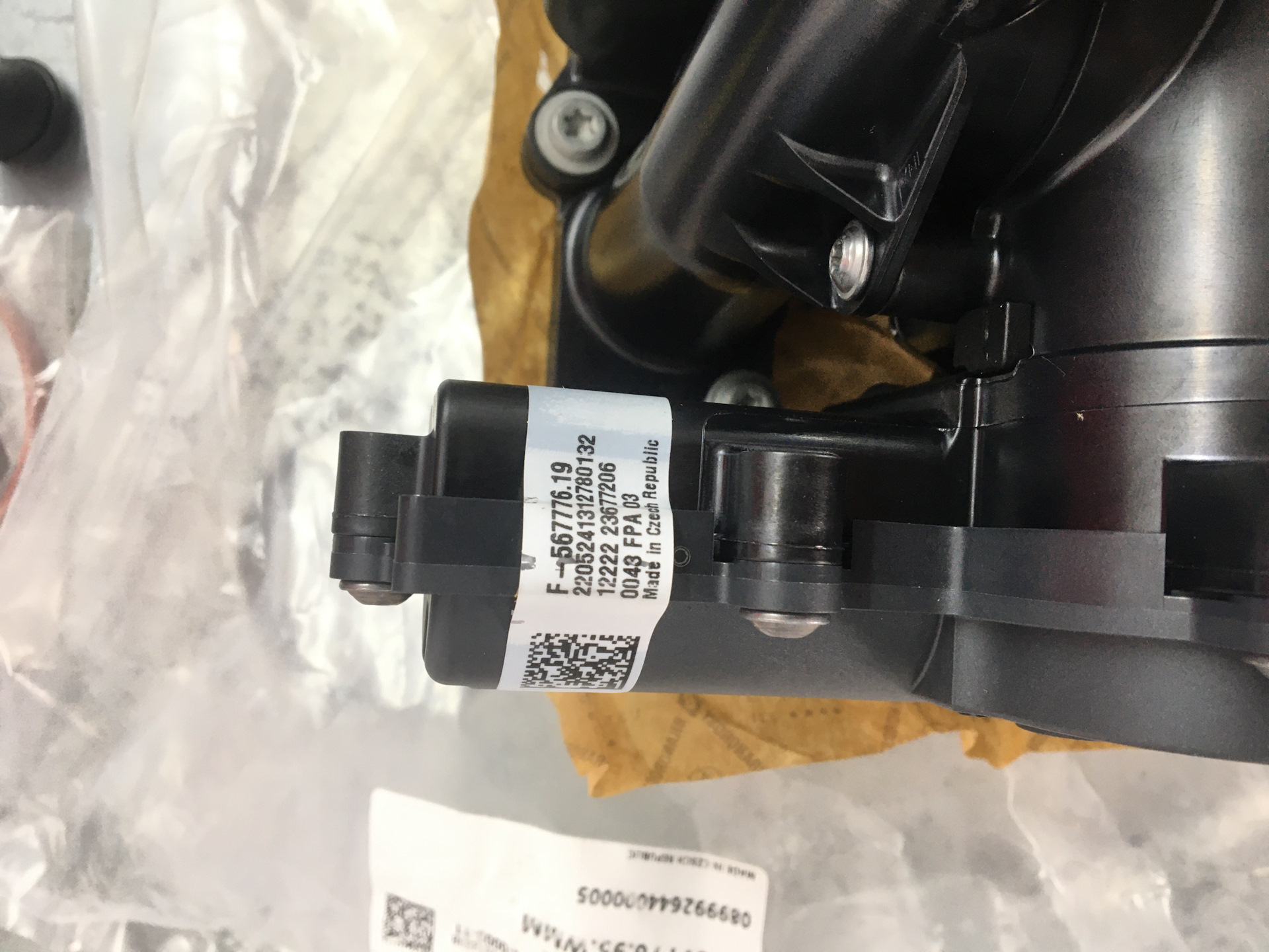

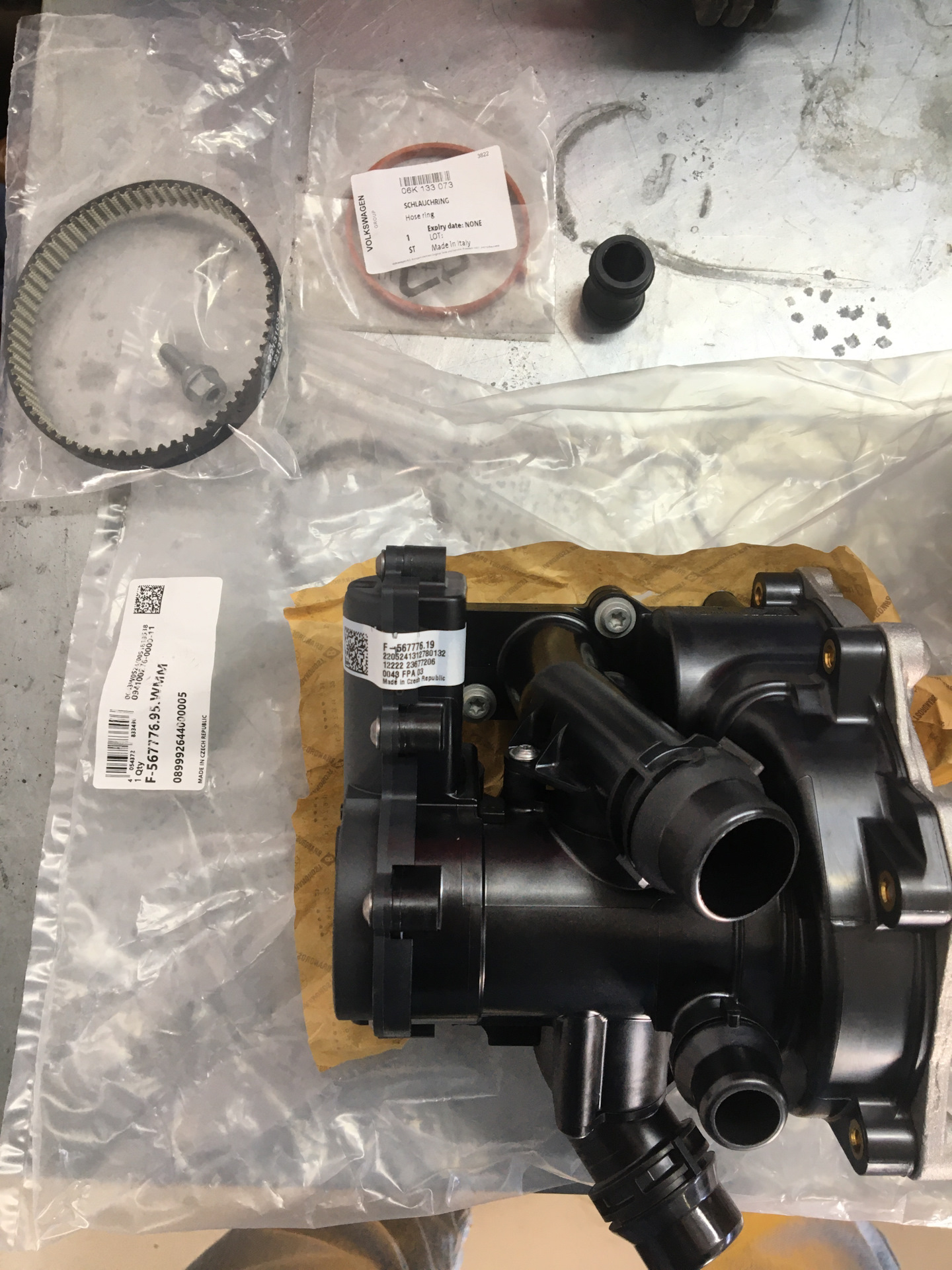

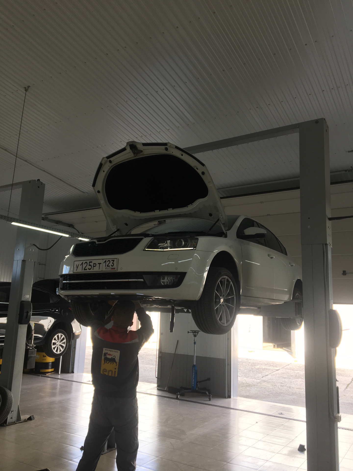

В этот раз решил сделать выбор в сторону термостата в сборе с помпой INA 538036010. Ну и штуцер, патрубок масляного радиатора, с колечками 06L121131, куда без него.

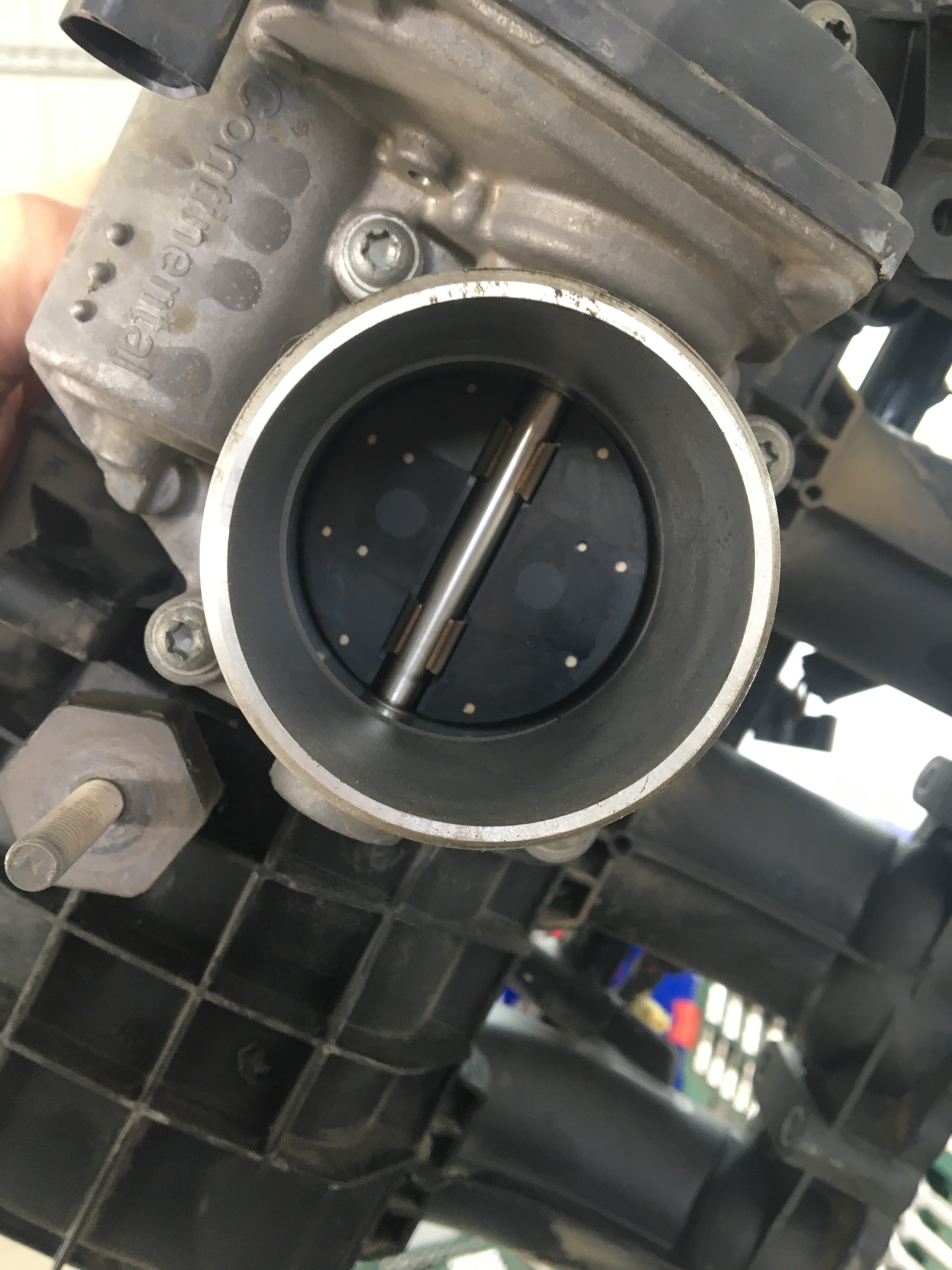

Так как в прошлый раз при замене термоса снимали дроссель, работы проводили снизу, приобрёл новую прокладку дросселя 06K133073 для замены, хотя состояние родной было отличное. Ну и взял 6 литров G12Evo G12E050A2 для замены, так как с момента начала течи влил много дистиллированной воды в систему.

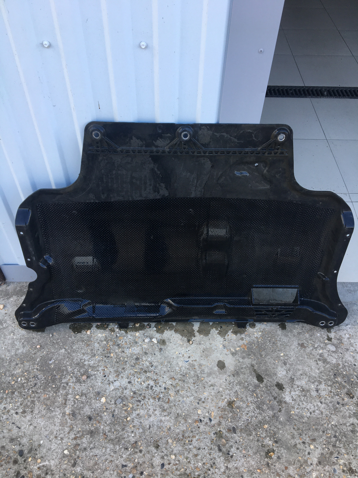

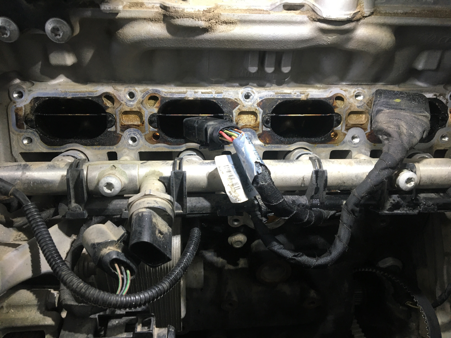

В этот раз процесс замены шёл как по книжке, со снятием впускного коллектора. Соответственно дроссель не снимали и прокладка не пригодилась.
Ремень и болт тоже заменили на новые.

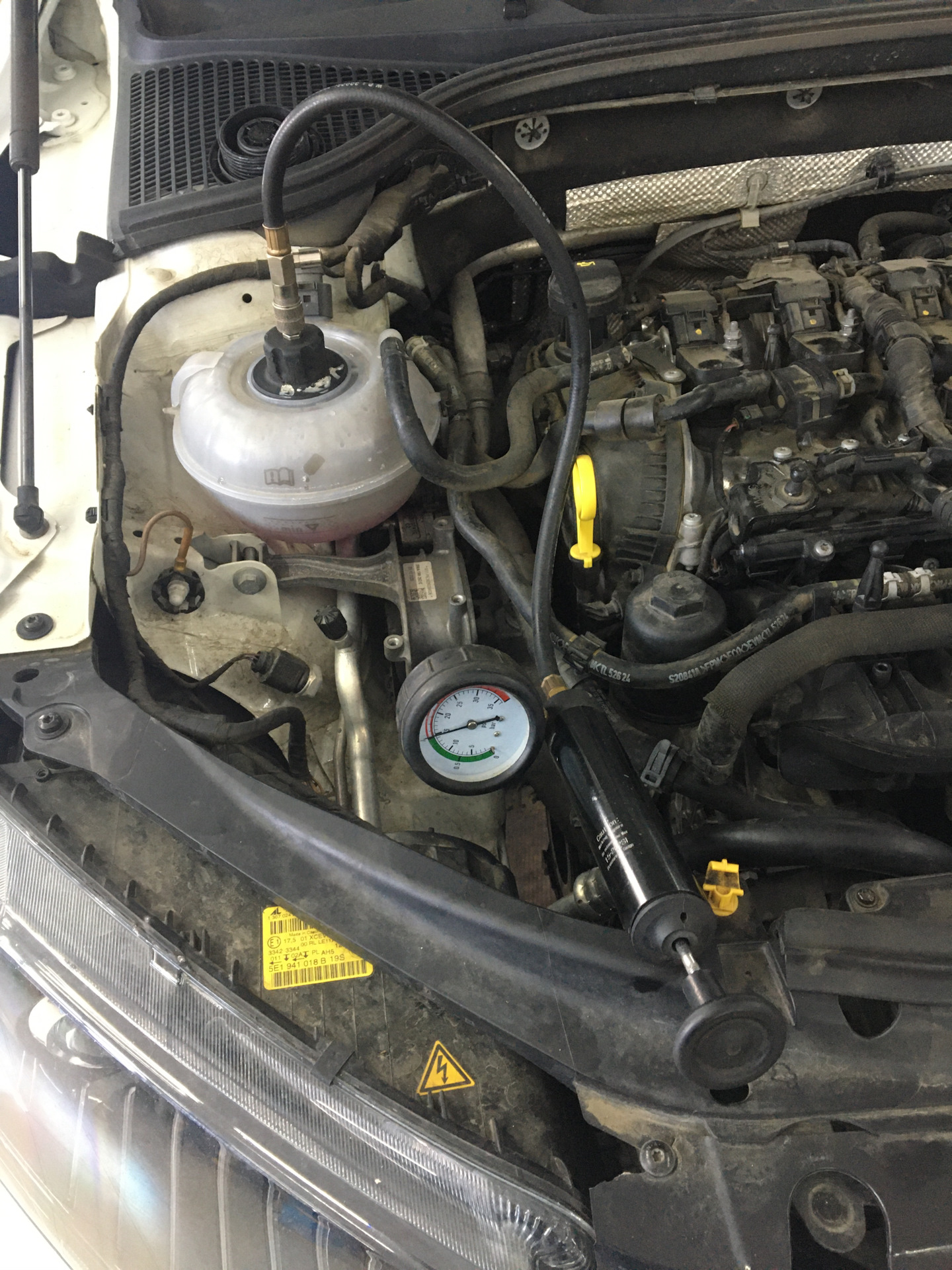

Надеюсь этот термостат прослужит дольше, дороговат для расходника. После окончания работ прогрел двигатель до включения вентилятора, система герметична, затем после остывания двигателя долил в бачке до уровня и готово.

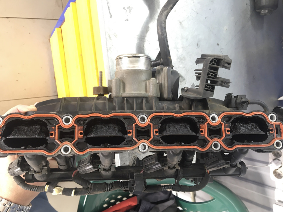

Дроссель не стал снимать для чистки? Он с обратной стороны как заслонки, должен быть весь в саже
Не снимал, в позапрошлом году снимали, но там не критично было, есть фото в БЖ. Это уже второй термос ставил)
Да. Прочитал. Оригинал и потёк, печально. Сколько по итогу антифриза брать? 4л?
Да, я в 4 уложился)

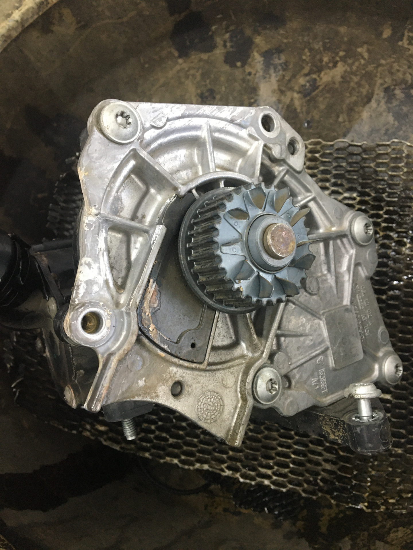

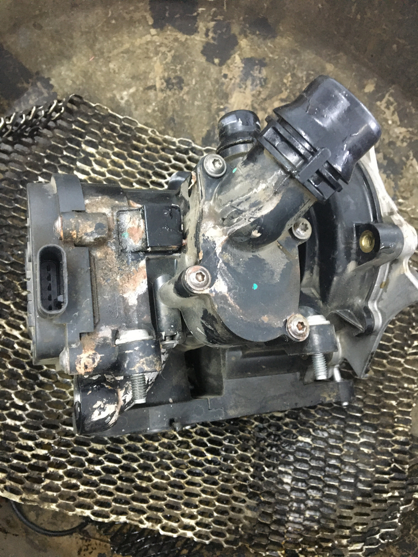

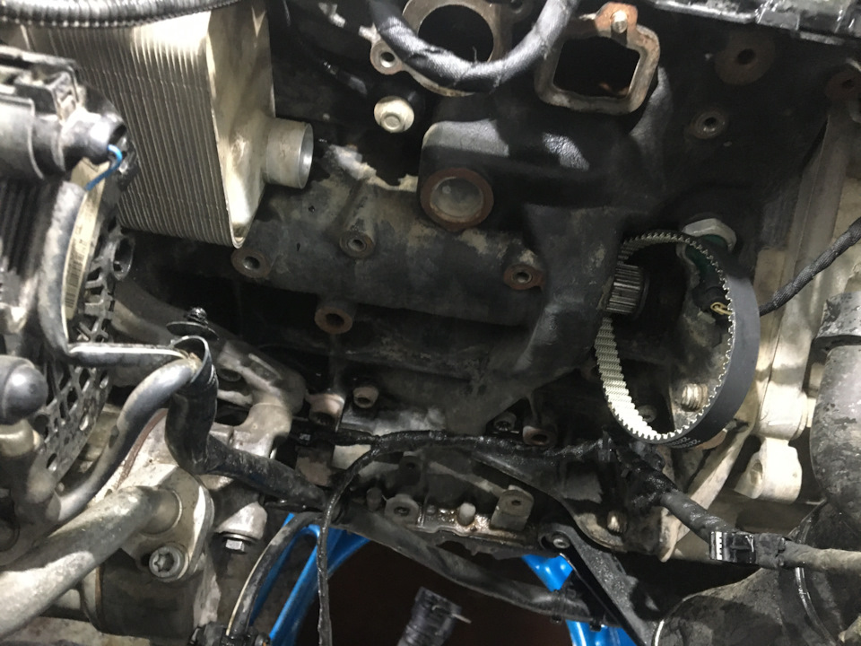

А в каком месте помпа потекла? Сколов в корпусе не было?
Никаких сколов, как правило внутри трескается, течёт из одного и того места, на фото видно щель вокруг выступа.
Понятно, значит дефект массовый!
Каждый с этим сталкивается, надеюсь на новую ревизию.
bankir876
Внутри сальник вала рассыхается и начинает течь через заглушку, у меня так после 22т на Ina/Luk случилось поставил оригинал), у Вас как вижу наоборот)
Да, надеюсь на ревизию актуальную, а так дорогое ТО получается)
Ну насчет Ina/Luk не знаю по поводу ревизий, а оригинал взял самый последний, который был для этого мотора [06L121111P], по крайней мере это последнее, что мне удалось найти. А Ina/Luk [538036010] данный парт был. А первый, который я сменил на пробеге 160.000 [06L121111G] был.

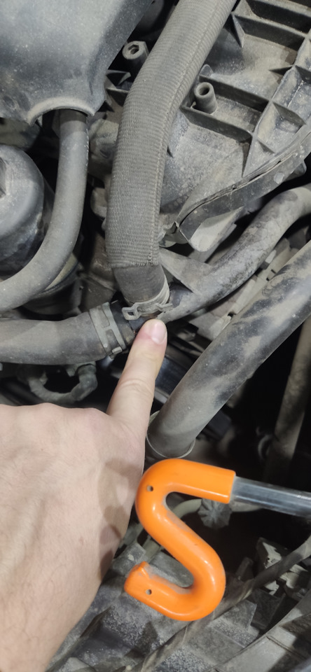

Мда… 5 лет назад (80 тыс км) поменял на более свежую ревизию. Для профилактики (так как машина 2013 года). Вчера завожу. Уровень низкий… Долил литр… Смотрю под впускным коллектором антифриз… Походу попал на замену термостата часть 2
Вот и профилактика
До всей это фигни содержать шкоду было очень ненакладно. Сейчас да, дорого и хрен найдешь.
Что есть, то есть.
Хреново. В прошлый раз рогатку менял… Завтра на подъёмнике гляну… Хоть бы она.
Тройник если менялся, то не он, так как его потом усилили
Лучше пусть он будет… Чем термос. Меня дсг без штанов оставило
Да уж, дсг страшный сон)
И он не заканчивается
bankir876
Обошёлся мелким испугом.
Патрубок навернулся
