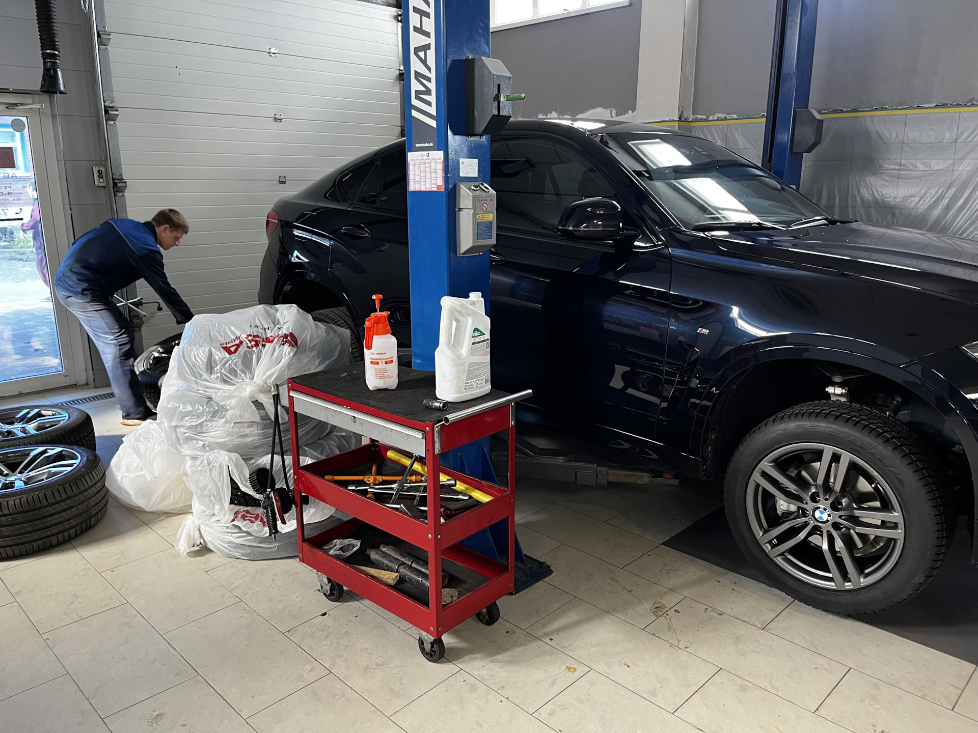

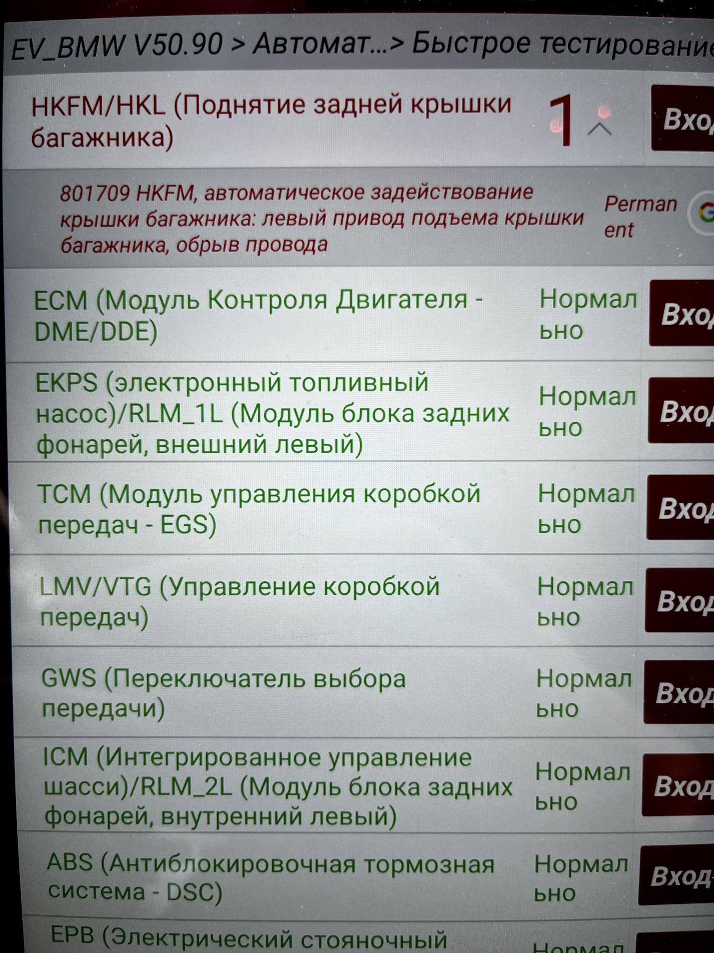

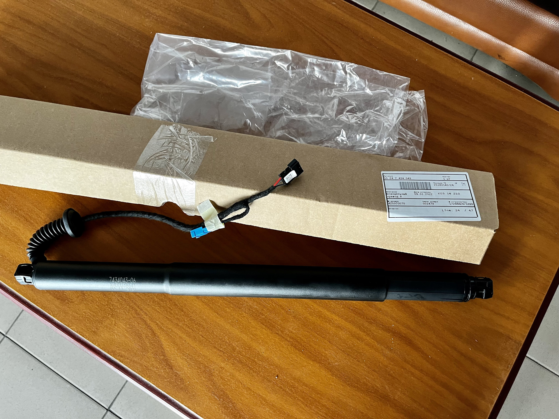

Прошло 8 месяцев после пропайки провода на левом приводе! И вот опять он перестал работать! Подключил диагностику и увидел тот же результат. Заниматься пайками не стал, т.к еще зимой был заказан новый, выпуск 21года, может в нем провода по мягче ;)Куплен он был по докризисный ценам, хотя тогда жаба душила. т.к узел то не сломался, а какой-то проводок переломился.При демонтаже выяснилось, что опять тот же провод отломился.Поставил новый, а старый может отремонтирую, если по разумной цене! А то нашел в Пятигорске ремонт за 17тысяч, считаю это перебор, за пайку проводов!
P.s За одно сменил колеса на зимние, отопительный сезон уже начался, по утрам всего+5 Новая зимняя резина( Hankook W330A i cept Evo3 )оказалась довольно комфортная и прогнозируемая на асфальте, а на снегу посмотрим!

Какой программой диагностируете ?
купил год назад у пьяного диагноста Launch X431 Pro 3, только желтый, потихоньку научился ;)

Да. Делал Тоже два раза. Пайка не помогает надолго. Наращивали провод толще вместе сгибания. С учётом снятия установки и 2,5 часов возни заплатил 3000 руб. в Москве, уже год всеок
Это ещё по божески👍Я отдал за снятие установка 1200
1200 супер, многие вообще снять не могут

Нужно не паять, а скручивать и на термоусадку сажать, так вроде как намного лучше
😅 я скрутил и на изоленту. Уже два года работает без проблем 😂
Все жду, когда «отхлебнёт» эта скрутка, чтобы разобрать привод и поменять провод полностью.
И как практика показывает ещё наращивать. Что бы вместе сгиба был Новый кусок потолще, а скрутка или пайка смещается с места сгиба

Как вариант нужно менять на провода в силиконовой оплётке
Я тоже что то подобное предполагал, но когда задал по телефону именно этот вопрос, мастера сказали что мы ремонтируем его, а как и за что 17000 остается загадкой ;) лохотрон короче!
