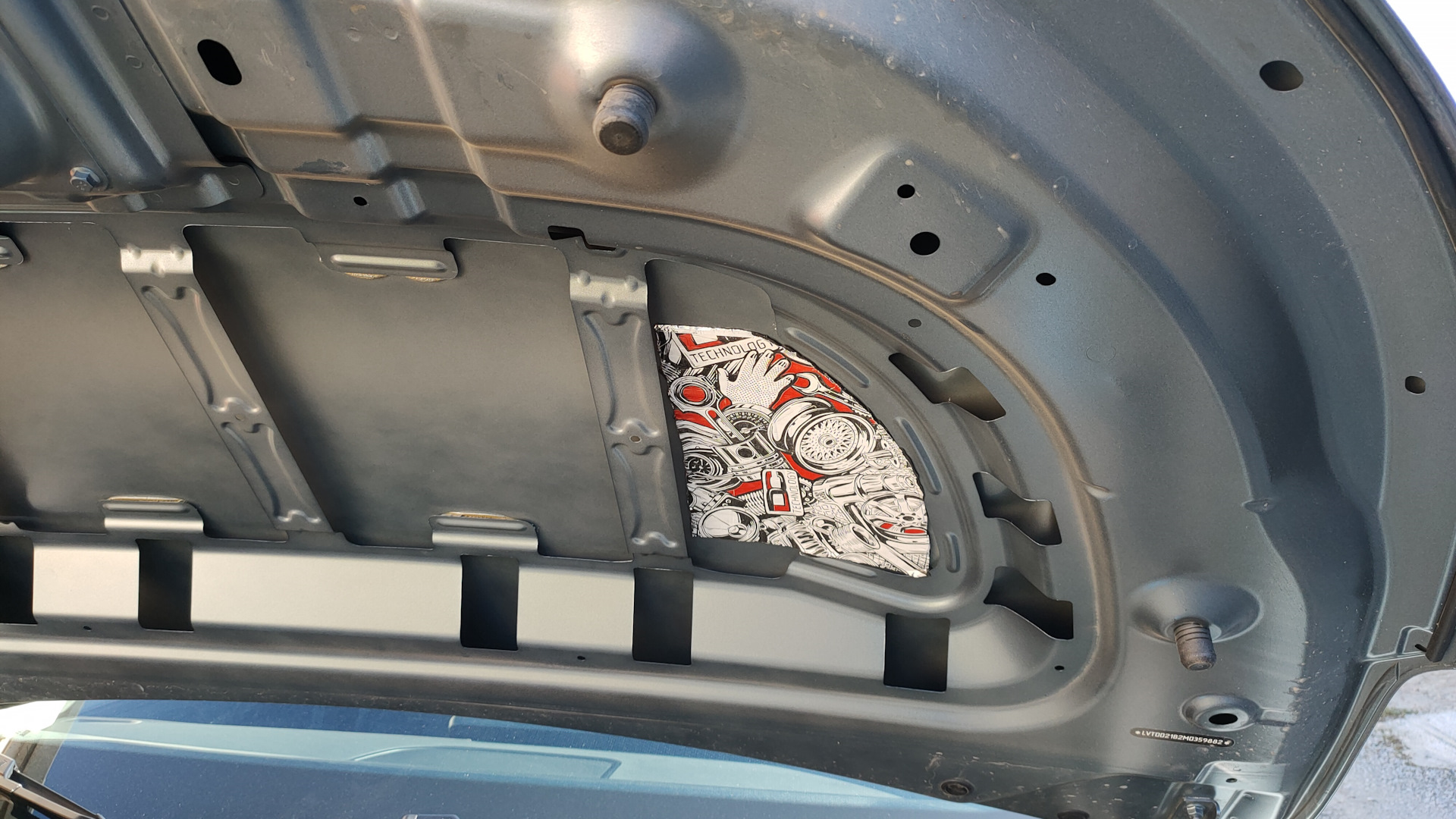

Сегодня решил ликвидировать еще один мелкий, но очевидный и досадный косяк. Сталкиваться с ним доводится кажен раз, когда захлопываешь капот. Сопровождается это действие веселым звоном всей крышки капота, иногда даже есть ощущение, что резонируют стекла в окружающих домах. Чего стоило налепить туда пару квадратов виброизола, как это сделано в нише запаски? Ну, поленился производитель — не поленимся мы. Наша задача — устранить "звон" капота при закрытии, не более. Родной уплотнитель, совмещающий функции шумоизоляции и утеплителя, достаточно толстый, смысла городить что-то еще к нему не вижу.

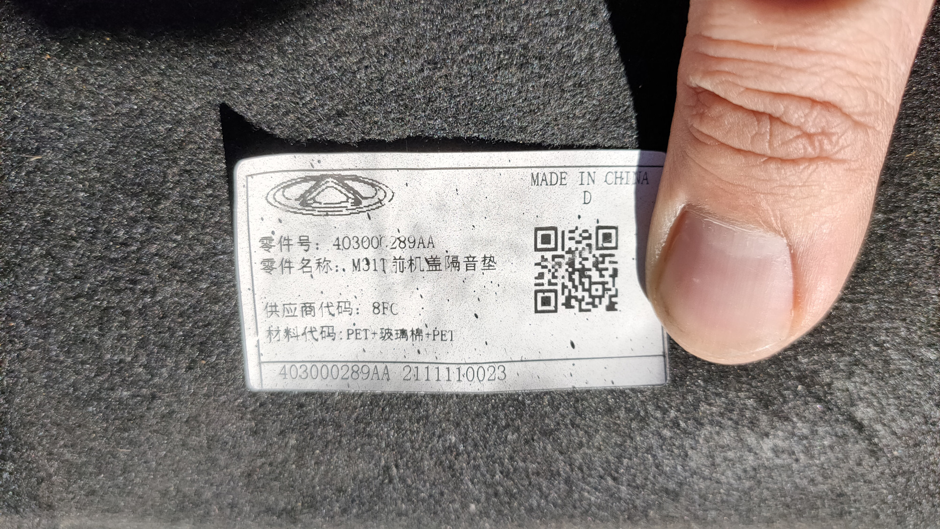

Если кому нужно будет — вот партномер (403000289AA, между прочим, от 4 до 5 рублей в интернет-магазинах):

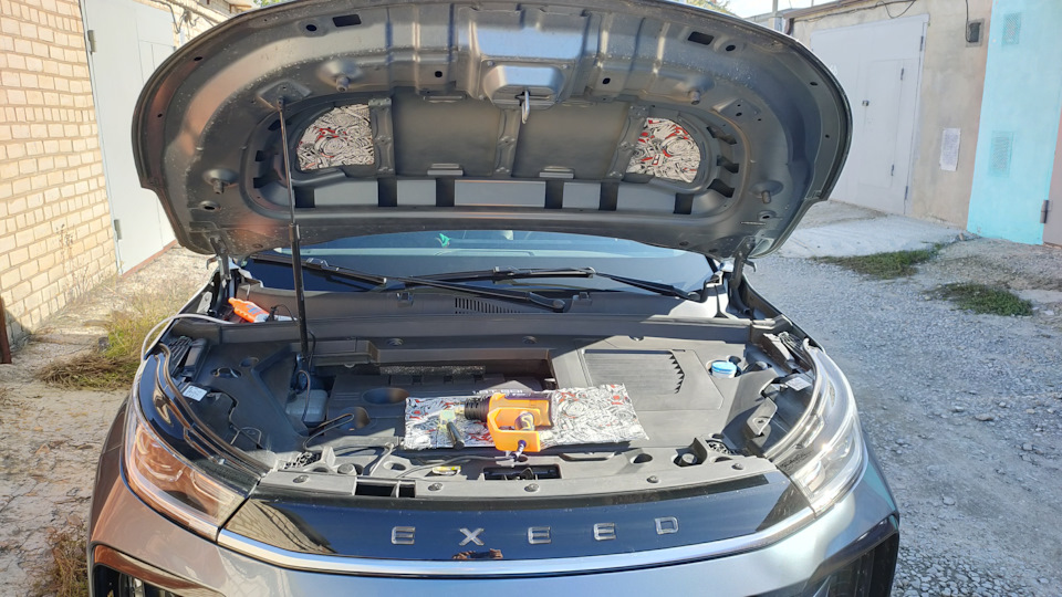

Первое, что вызывает офигевание — 15 клипс крепления утеплителя капота. Заслуживает уважения! Одну клипсу я, по обыкновению, тут же пролюбил, и она канула куда-то в недра подкапотного пространства. Ну на то их и 15 😉 На такие же клипсы крепится и пластиковая панель, оное подкапотное пространство закрывающая.

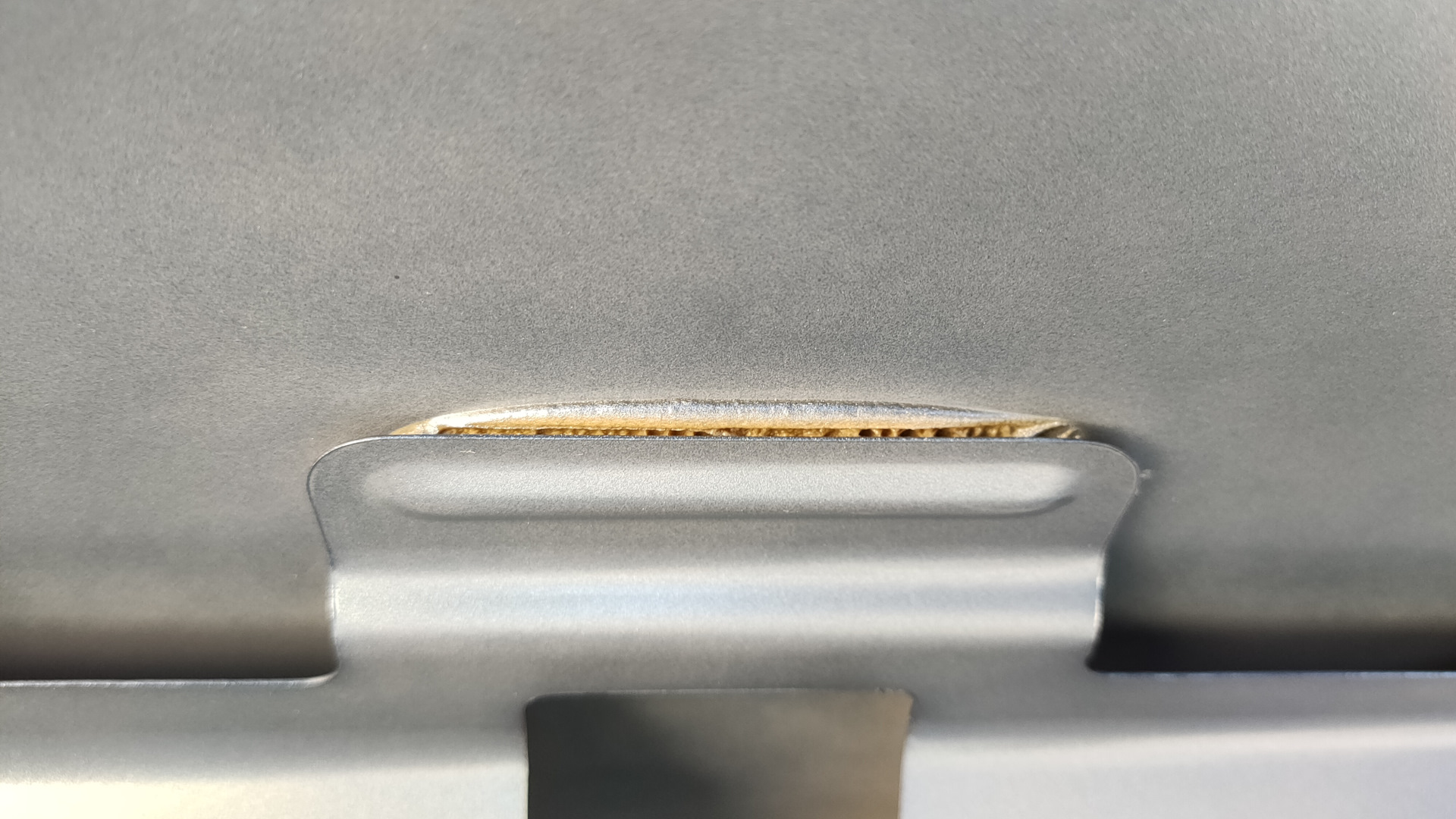

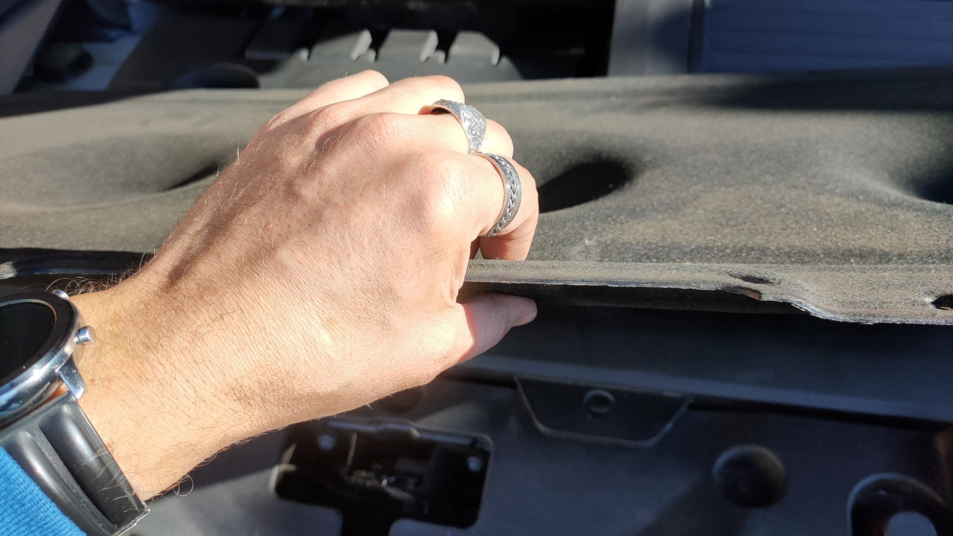

После съема утеплителя капота я испытал второе офигевание, плавно переходящее в полный ах.й…

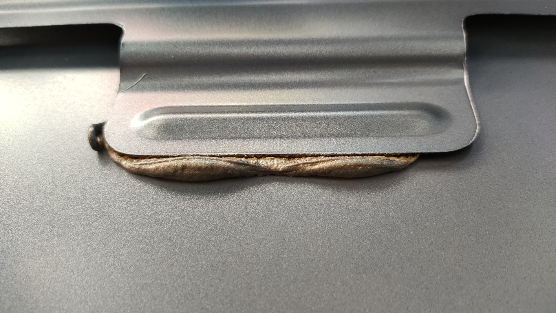

Что это, друзья-китайцы? Какая-то пена-липучка, которой центр крышки капота прихвачен к каркасу — видимо, для того, чтобы центр не так сильно "гулял". Но сделано натурально тяп-ляп, липучка жидковата, и потому крепеж получился так себе. Крышка все равно "гуляет"…

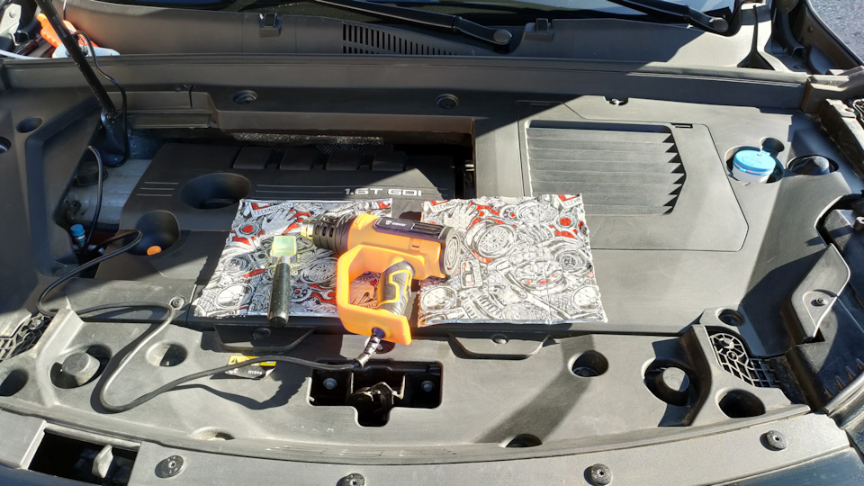

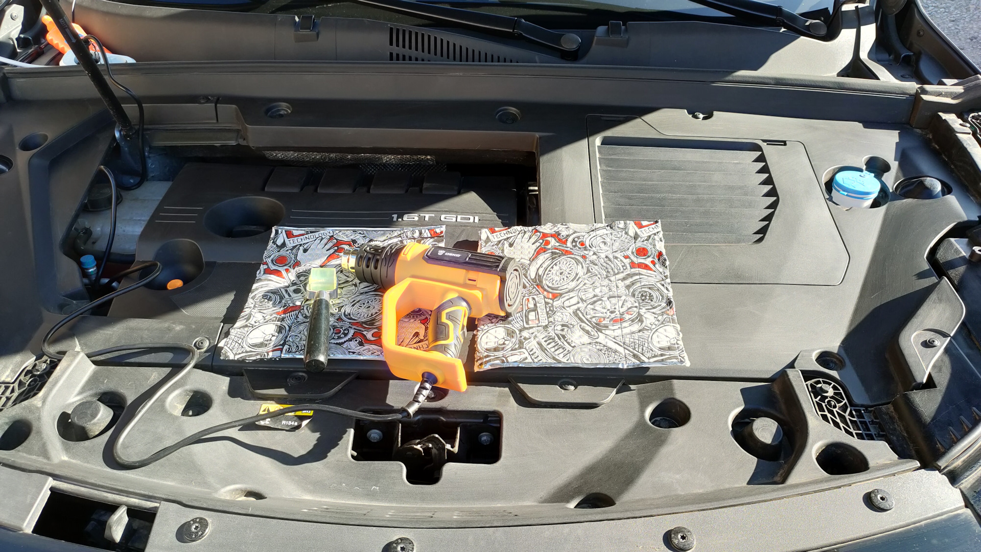

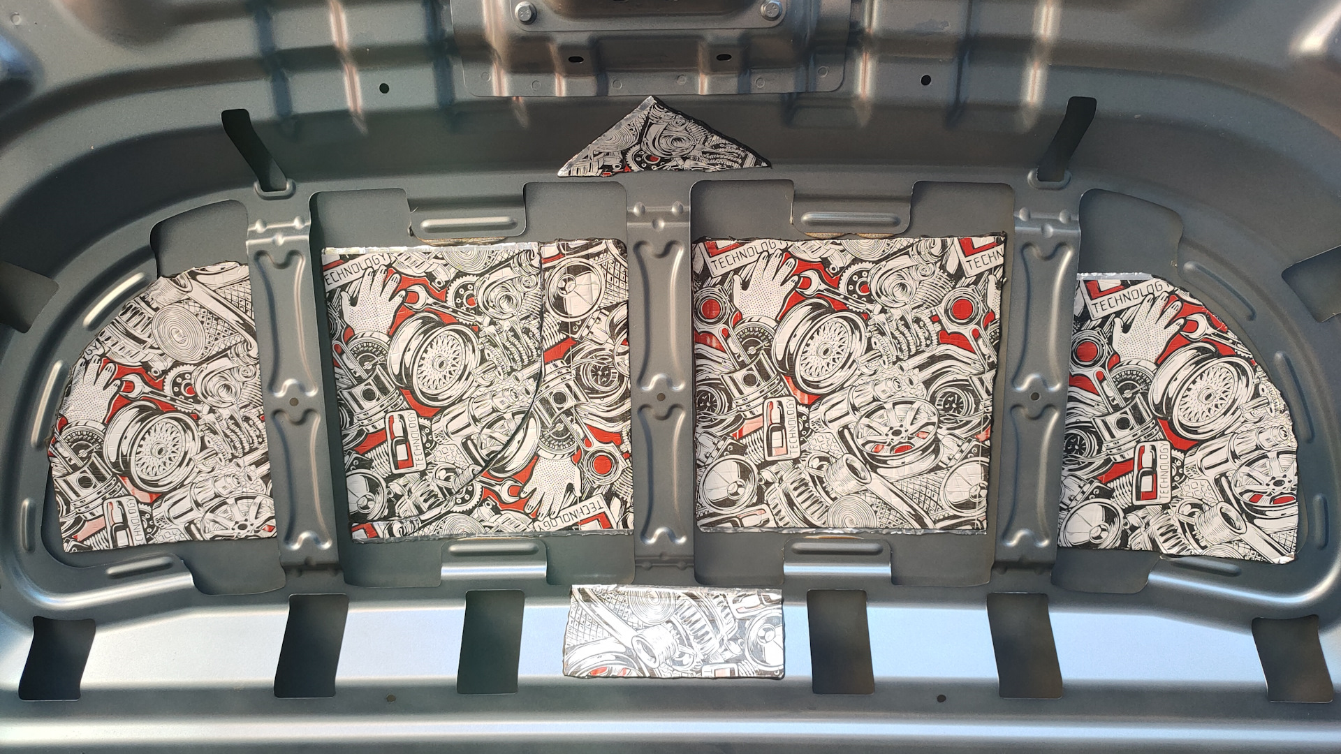

Ладно, фиг с ним. Приступим к главному. Хотя тут и рассказывать особо нечего: простучав крышку, решил ограничиться наклейкой 4 кусков 3-мм виброизоляции на открытые участки. Сказано — сделано. Материал, нож и фен в руки…
Есть в каркасе ещё полости, через которые можно было бы наклеить на крышку несколько полос виброизола. Но 95% искомого эффекта я уже добился, а тратить еще час на оставшиеся 5% — нафига?
Оставшуюся после оклейки пару мелких немерных обрезков приклеил на сам каркас — он тоже малость "звенит". В итоге получилось вот так:
Капот стал захлопываться с благородным глухим стуком, так бы и щёлкал им туда-сюда.

А каким клеящим составом можно "укрепить" места приклейки каркаса к крышке, те, что на фотках? Нужно что-то пластичное, но не сопливое. Что-нить типа "жидких гвоздей", но чтобы работало при температуре градусов хотя бы до 150.
Есть специальный клей для кузовных деталей. Можно им проклеить. Но по идее герметиком промазаны места сварки.
