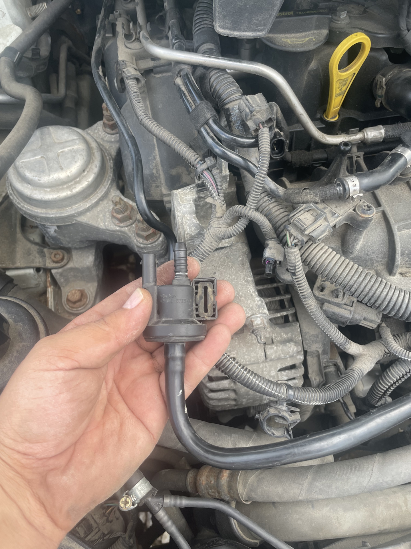

Добрый день. А не было проблемы с заводкой после заправки именно ДО полного бака?
Нет, заводится всегда идеально. И с первого раза!)
У меня не стабильные хх обороты в режимах D и R и не идеально заводилась после заправки до полного бака были из за клапана вентиляции бака (продувки адсорбера).
Частая проблема у фордов (почитай их борт журналы на драйве с 1.6 EcoBoost)
У меня клапан подвисал иногда! На первое время промыл очистителем тормозов (сразу было идеально но на следующий день опять не закрывался)
Заменил этот клапан на б/у и хх в D и R идеальные.
У меня на холодную когда заводишь поднимается до 1400 об/м, как прогреется опускается до 800 об/м.
У меня до замены клапана НА полностью прогретом двигателе при включении D или R хх падали и была вибрация, такое ощущение что вот вот заглохнет, но не глохла. Особенно этот проявлялось в промежутке прогрева. То есть завёл обороты повышены всё ок, а как только скинула обороты до холостых — хоть не включай D пока полностью не прогреется.
На полностью прогретом движке хоть как-то терпимо было (но даже на прогретом понижен холостой ход и вибрация)
Я в своё время занимался ремонтом электрики Авто и по симптомам знал куда копать! Так что понимал если плохо заводится после заправки и занижен хх под нагрузкой значит скорей всего подсос паров из бака.
Мне бы видеть и слышать как это у вас происходит может тоже сказал бы куда копать😉
