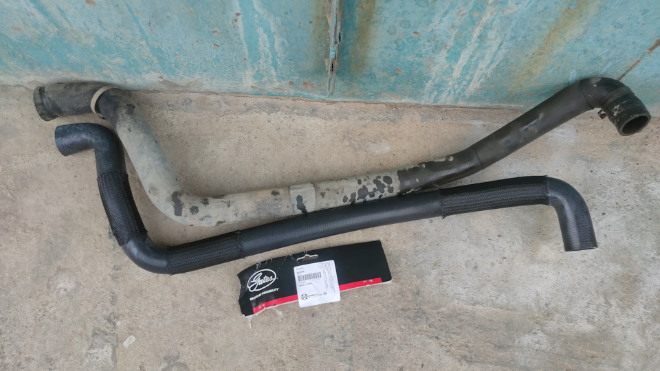

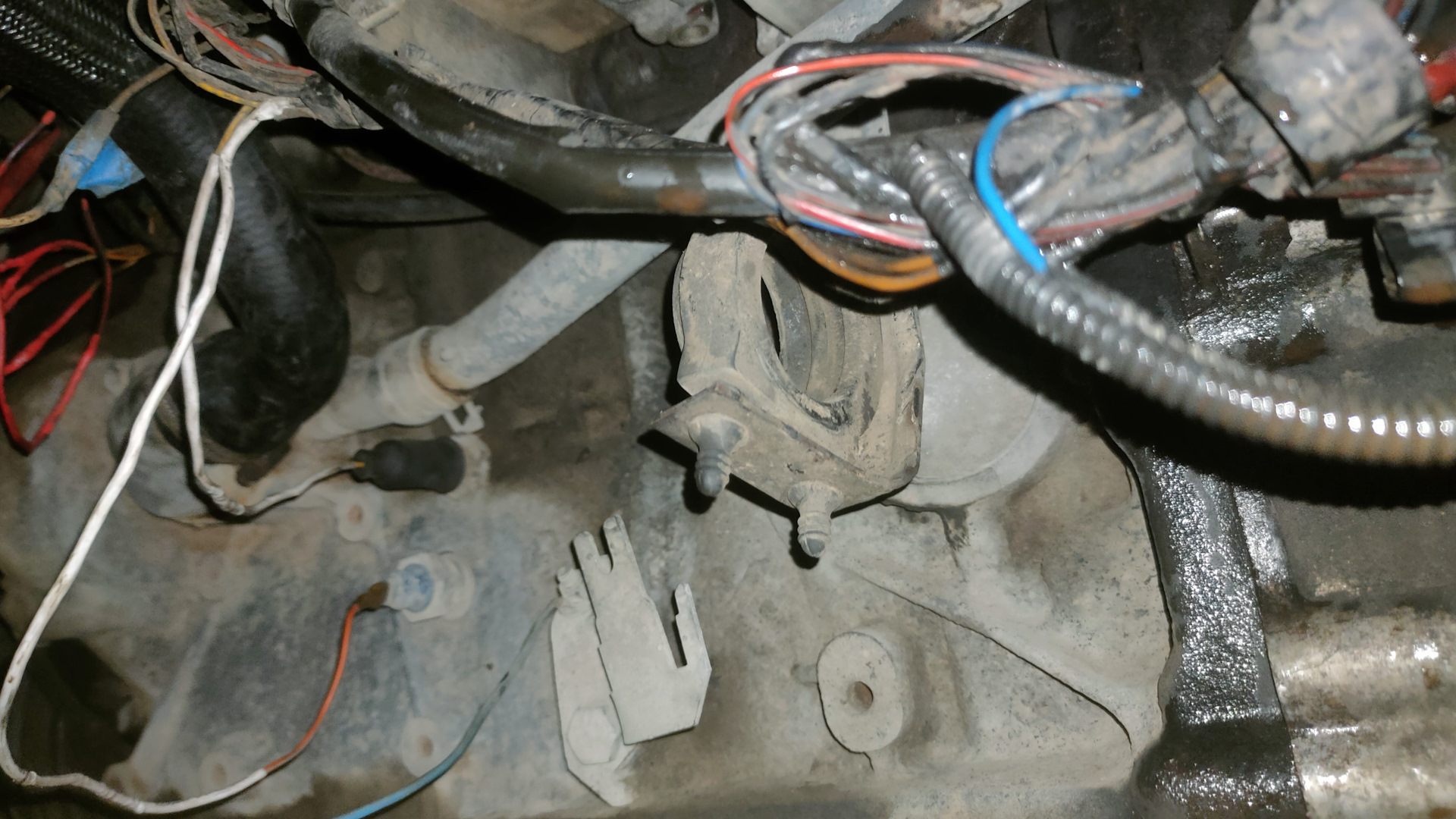

В приближение зимы заморочился заменить антифриз и основные патрубки радиатора (уж больно они устало выглядели).
Патрубки взял Gates 053330 и Gates 053335.

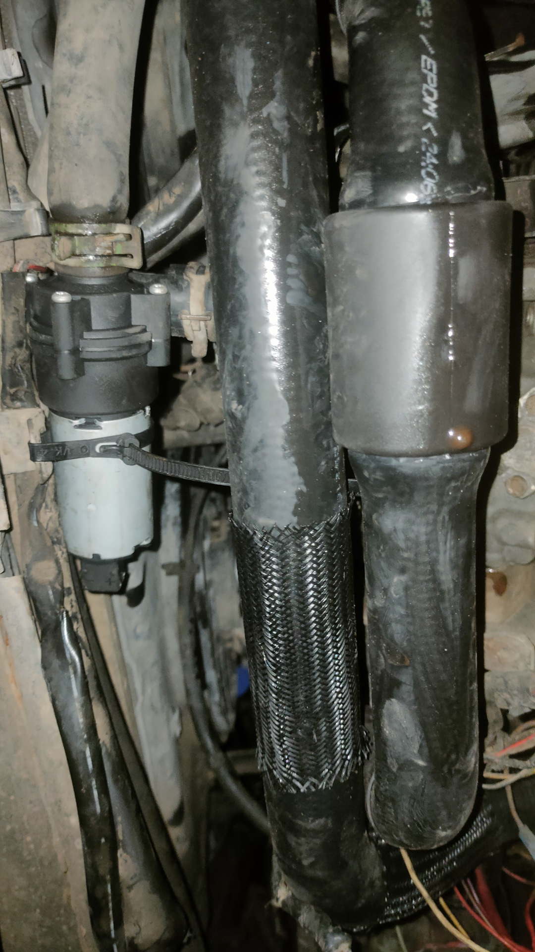

Хомуты везде оставил оригинальные, кроме пластикового вывода из блока двигателя, где два датчика стоит. Там поставил обычный винтовой — его в этом месте ставить/снимать удобнее.

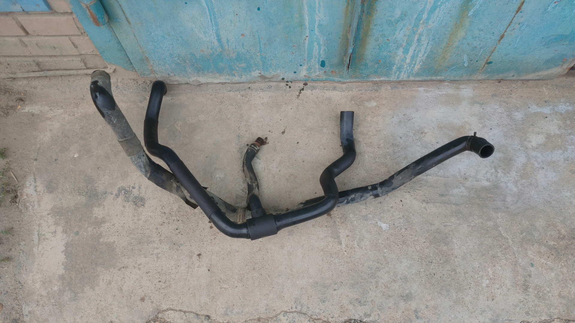

По патрубкам: они отличались от оригинала! 053335-й отличался диаметром с конца, который к двигателю, но встал на место прекрасно.
Когда положил 053330-й рядом с оригиналом — я долго матерился.
Он выглядел совсем по-другому. Но он отлично встал на место!
На патрубке Gates отвод под электрическую помпу смотрит в другую сторону (не к блоку двигателя, а к радиатору). Это очень дезориентировало. Но внимательно посмотрев я там тоже нашёл кронштейн к которому возможно закрепить помпу. И второй родной патрубок помпы тоже прекрасно дотянулся до этого места.

Я таки не понял… они подходят или нет?..
Подходят.
Но они же абсолютно не похожи на оригинал…это что-то!..
тоже летом менял нижний патрубок, думал Гейтс сделал каккую то левоту)))
