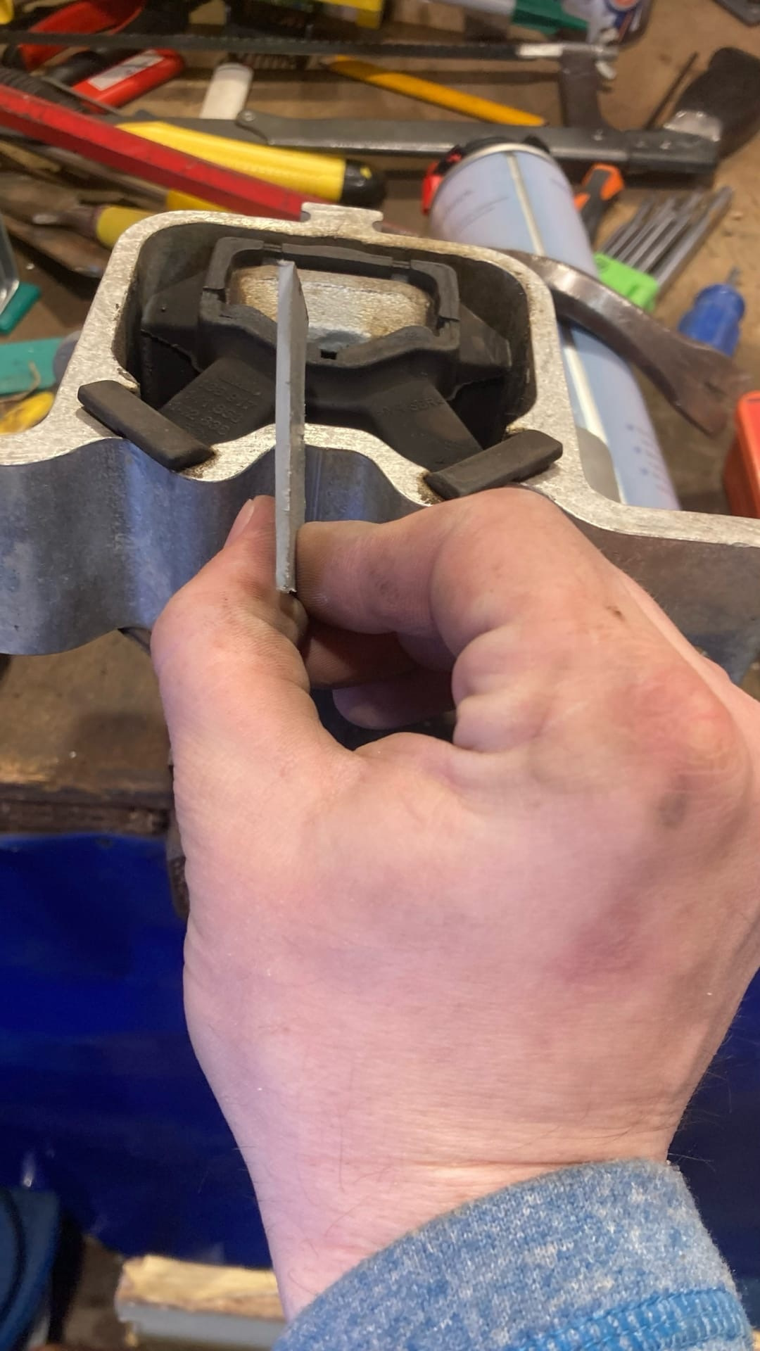

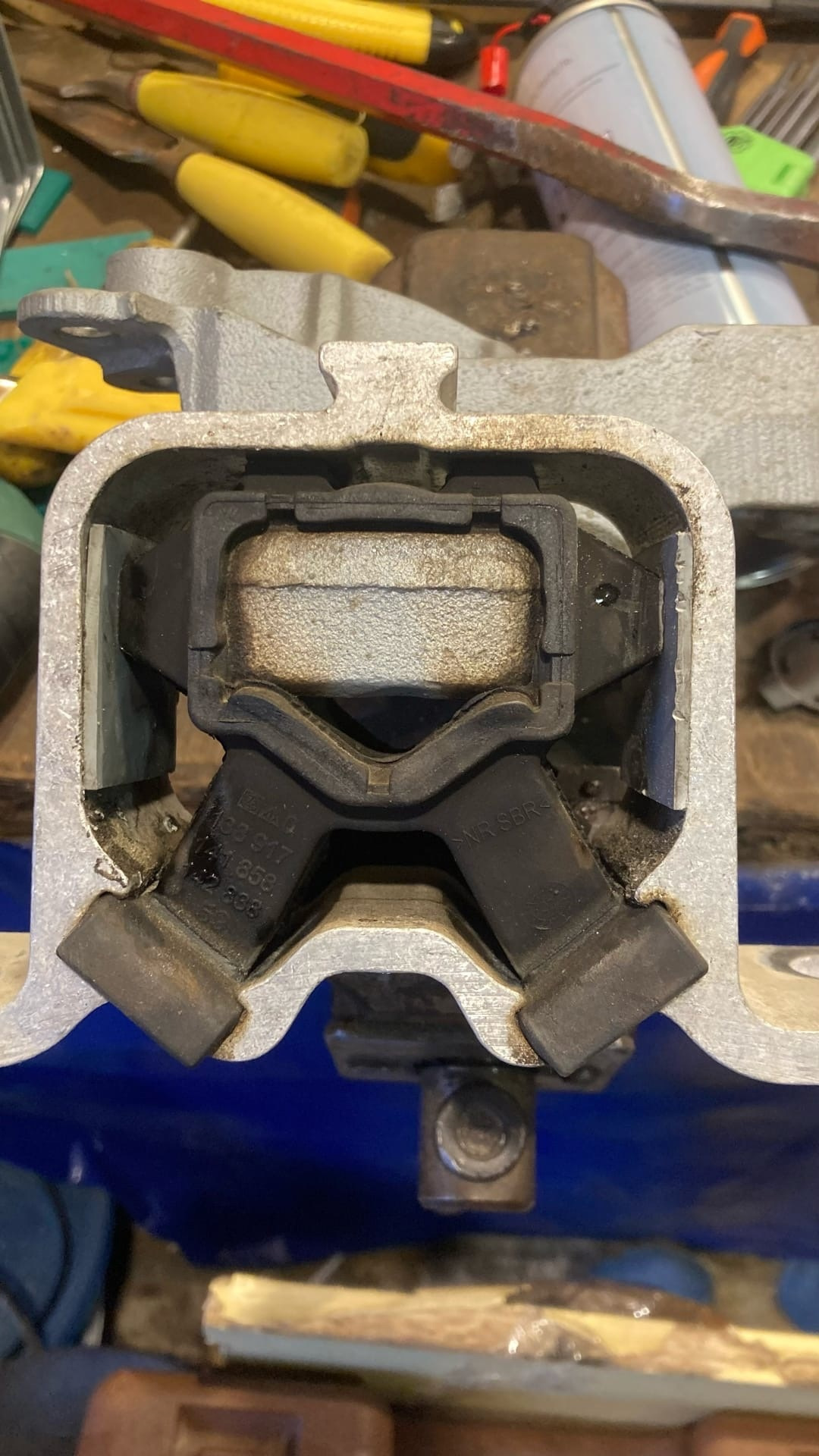

Заводскую опору мне по гарантии поменяли, кажется, на 22500км или 23000км…скрежет был капец…тогда еще не было заманухи про зазор 2 мм…вообщем, где-то на 30 000-35 000 км снова появился скрежет(появляется на лежачих или при езде по оч плохой дороге)…Поехали к дилеру…Мне рассказали там про зазор в 2 мм и культурно послали…думаю пошли вы, плохие люди, редиски куда по-глубже и куда по-дальше…)))))
ездил ездил и как то то денег небыло поехать купить поменять…то подушку проблемно было найти…а потом, когда появились деньги и время(ну так как тянуть уже было не особо хорошо) я обнаружил, что опора то орига моя стоит К О С М О С! И найти её КУТ@К!))))

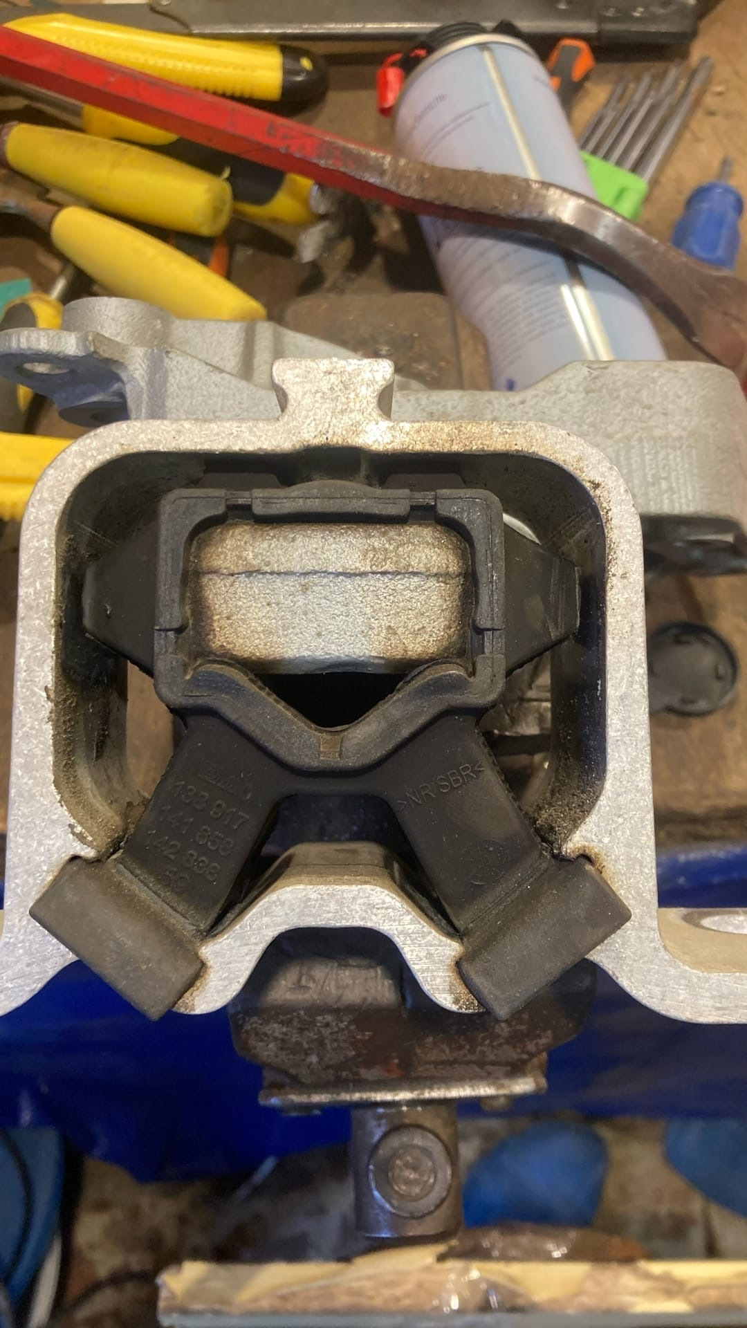

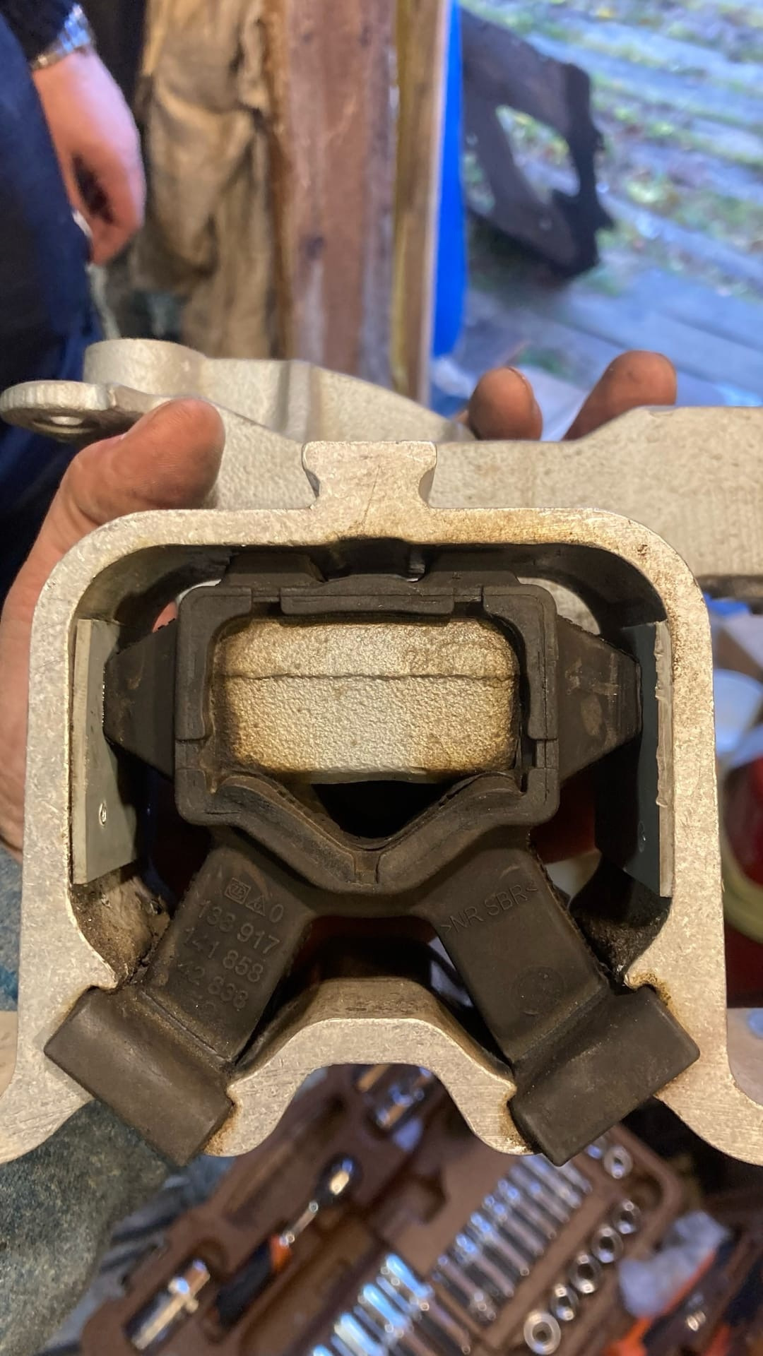

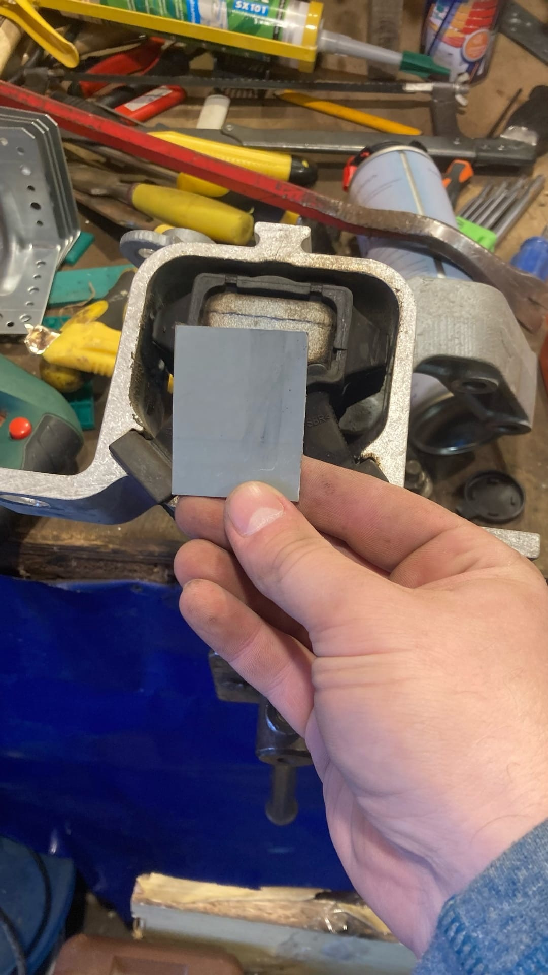

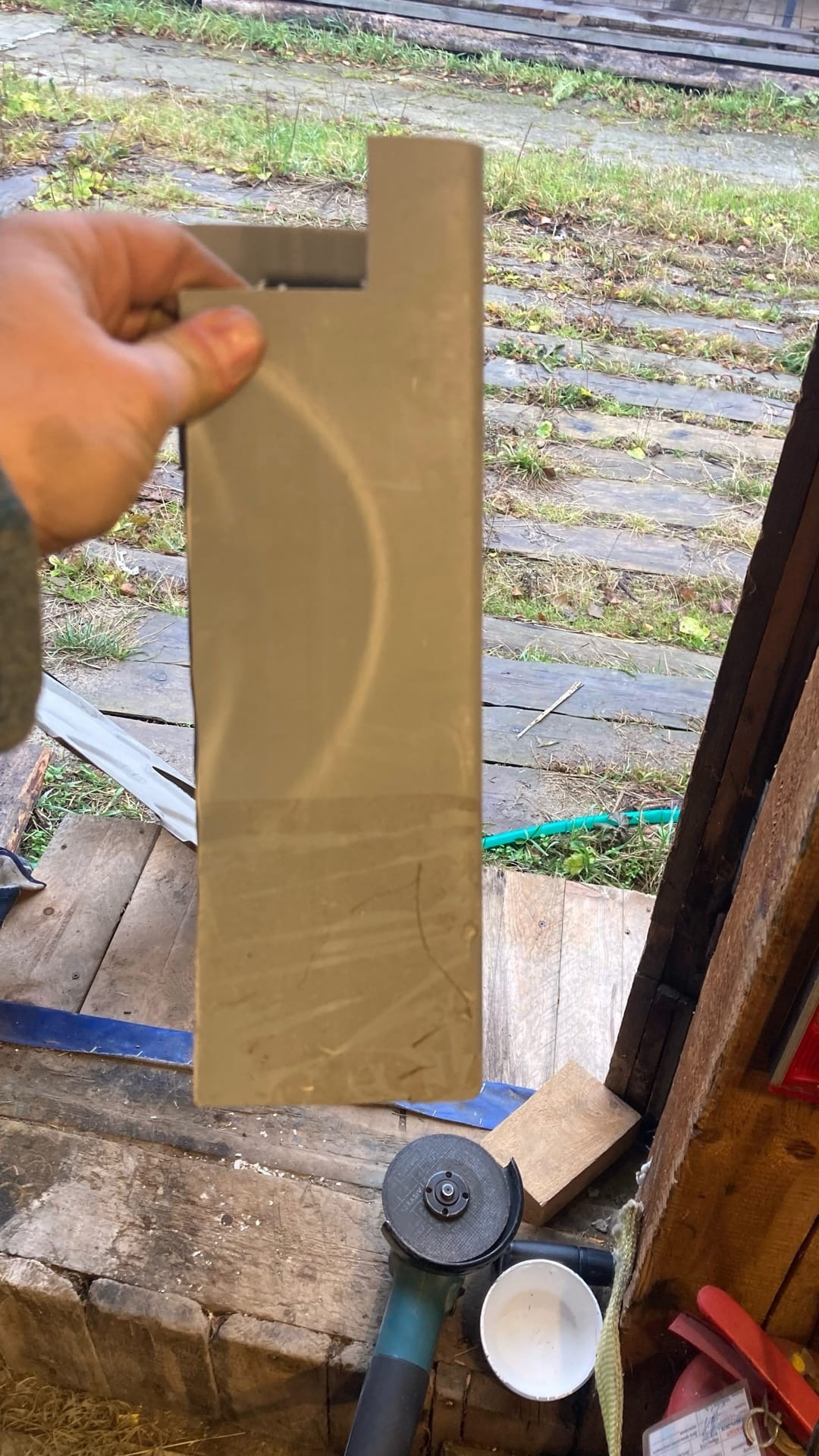

затем ищите либо вторпласт, либо гладкий пластик нужной толщины…
В моем случае был пластиковый короб уже и не помню из под чего…Вырезаем 2-е пластинки размерами 40*55 мм покупаем клепки длиной не менее 10мм, а лучше чтоб длина была 12 мм…Диаметром не более 4 мм…
1-я пластинка войдет легко…2-я уже тяжко…я смазал жидким мылом и немного поджал резинку отвертко и впихивал жестко!))))

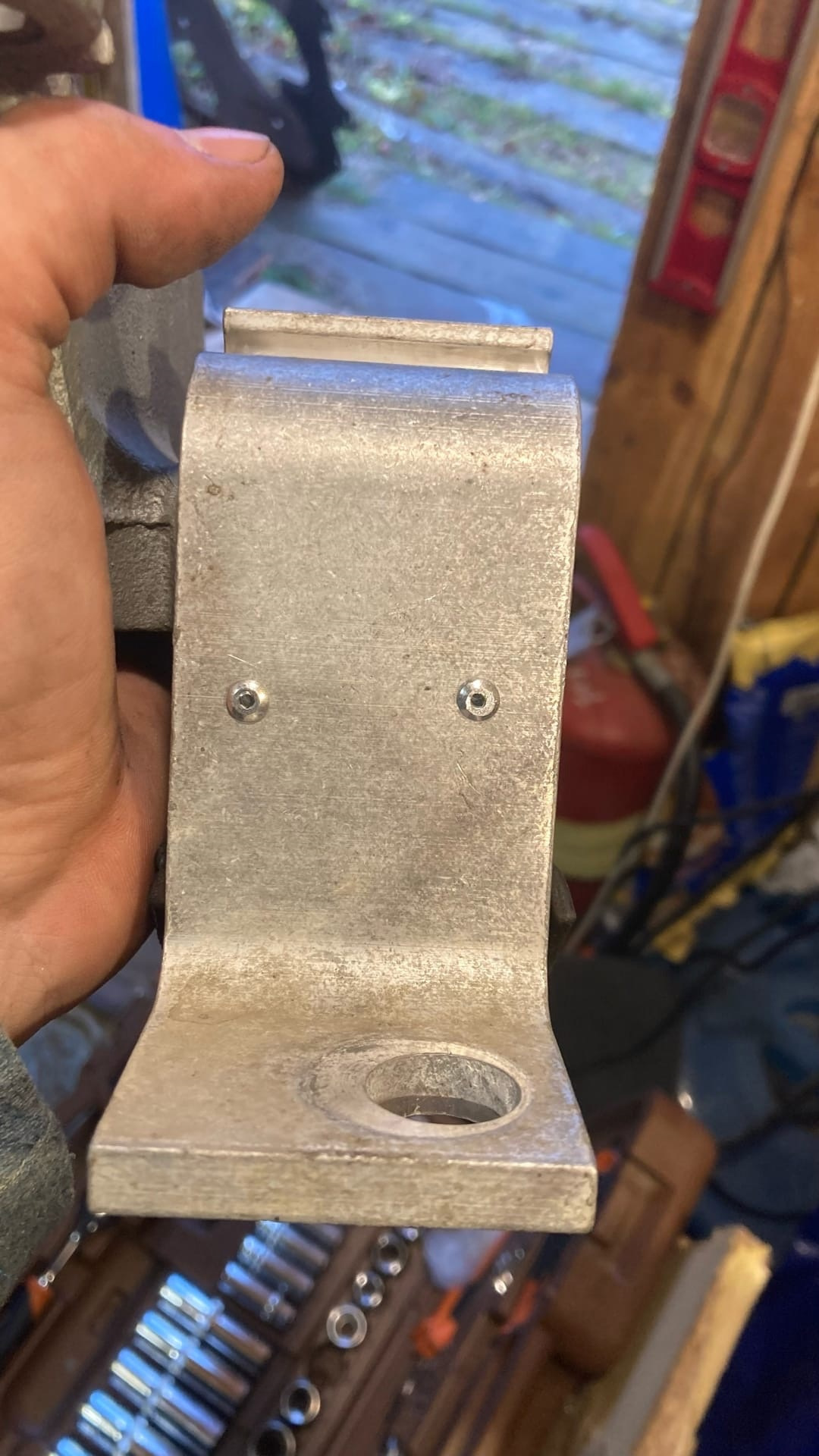

После того, как установите пластинки приступаем к сверлению отверстий…Круглагубцами немного прижимая пластинку к опоре сверлим на сквозь…вставляем клепку и клепаем)))))
Поверьте НИЧЕГО ТЯЖЕЛОГО НЕТ! Я очень очковал по началу))))
Каждую пластинку крепим 2-я клепками…
Чуть не забыл! Отверстия не делайте сильно близко к центральной резинке…лучше практически по низу пластинок делать…

Что мы имеем по итогу:
1. при запуске двс уже не так трясет.
2. при езде по неровностям пропал скрежет.
3. Как многие пугают, не слушайте-ВИБРАЦИИ НА КУЗОВ НИКАКОЙ НЕ ПРИБАВИЛОСЬ!
По сути получилось реанимировать подушку…
Пока что больше сказать не могу…буду тестить данное решение…
Считаю данный способ лучше, чем подлаживать шлангочки или ставить металлические пластинки…Ведь вся беда то как раз из-за того, что резина трется об алюминий и получаются зазоры по итогу…о я лучше через 10-15-20 или сколько то там тыс км снова сниму и поставлю новые пластиковые пластинки, чем заплачу просто КОСМИЧЕСКИЕ деньги за опору…Если конечно она вообще не развалится…тогда да…уже новую покупать нужно…

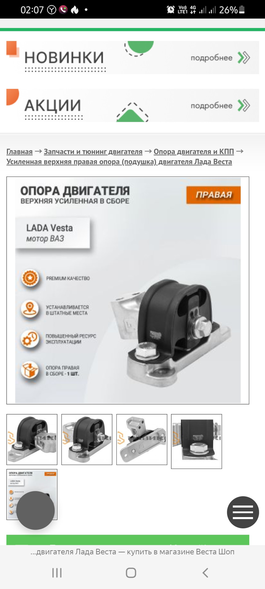

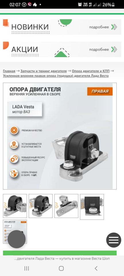

Доброго времени суток . В последнее время тоже заметил странные скрипы и расхлябонность мотора, уже неделю бороздил просторы Ютуба . Сегодня решил проверить свою подушку, пошевелил руками ДВС есть скрипы, замерил щупом 2 мм. Пробег 77 000 км (80% трасса) машина декабрь 2020, ДВС 4HM. Пока смазал силиконом. Тоже думаю поставить пластины из фторопласта. Оригинал на Мавико шоп около 6990 руб, дороговато . В ютубах очень много обзоров про усиленную опору от Мавико на вазовский ДВС. На H4M видимо крепеж немного отличается. Кто нибудь пробовал ставить эту опору?
Не подходит… Я брал бу посмотреть… Силикон на долго не помогает… А вот пластины себя хорошо показали в эксплуатации!
Могу посоветовать посмотреть новую на озоне там дешевле…

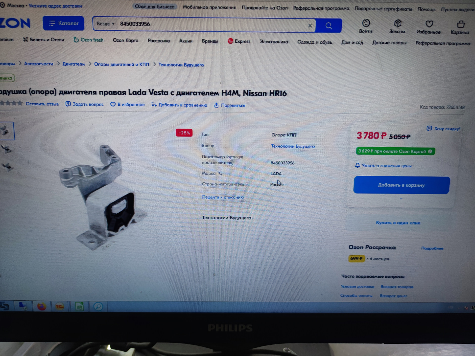

опора стоит 81 шт. в наличии 4615 АВТОВАЗ, артикул её 8450033956.
Смотря где…на озоне небыло именно под H4M …для ларгуса, для 1,6 и 1,8 есть…а вот для моего двс очень дорого.
Обошел все маги лада деталь и похожие ищя опору…По крайней мере в Нижневартовске и Мегионе нет!
Емекс и прочие…хз …я как то заказывал запчасти…что то мне не зашло…как то не понравилось…
на озоне 3780.
Смотрел 14 и 15 числа небыло в наличии… хоть цена адекватная стала)))) весной смотрел в лада детал там около 8500 было

3750 это не родная а от "технологий чегототам". Родная так 6-7 и стоит.

Так это не оригинал…
