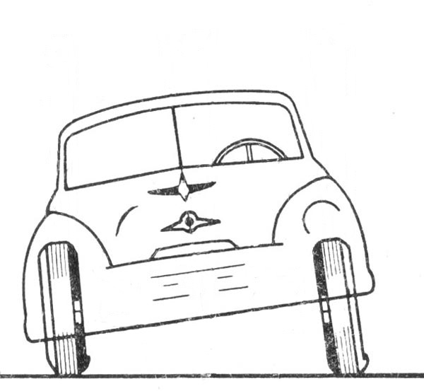

Но уже вечером, во время движения, раздался сигнал бортовика и что-то быстро выскочило и пропало на дисплее, не успел даже прочитать. Не придал этому особого значения, благополучно доехал домой. Следующий день: ситуация повторилась, но всё было уже иначе. Во время стоянки с боковым уклоном (нашёл наглядное фото положения машины, именно водительская сторона выше пассажирской):

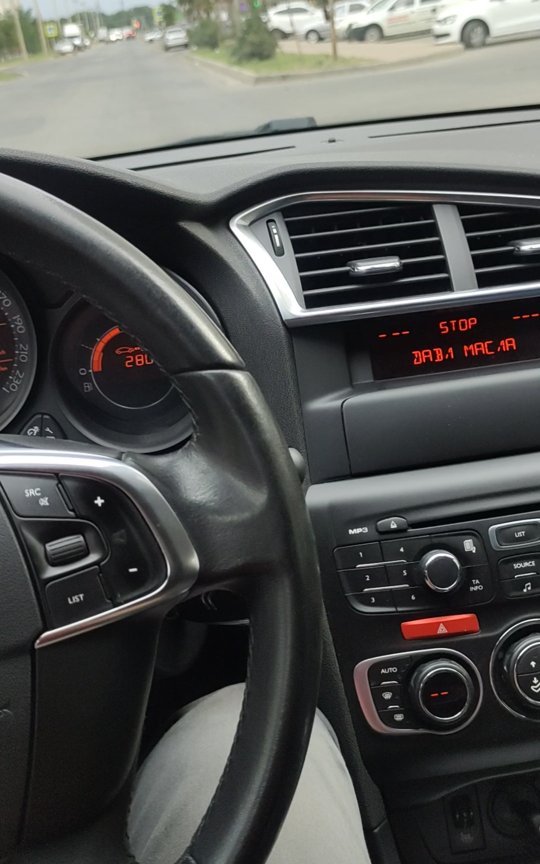

бортовик запищал, а далее менялись слова на дисплее "ОШИБКА" и "ДАВЛ МАСЛА". На приборке загорелось STOP и замигала маслёнка:
Как только поставил машину в горизонтальное положение (съехал с уклона) — ошибка пропала! Поездка на сервис закончилась разведением руками ("первый раз такое вижу").

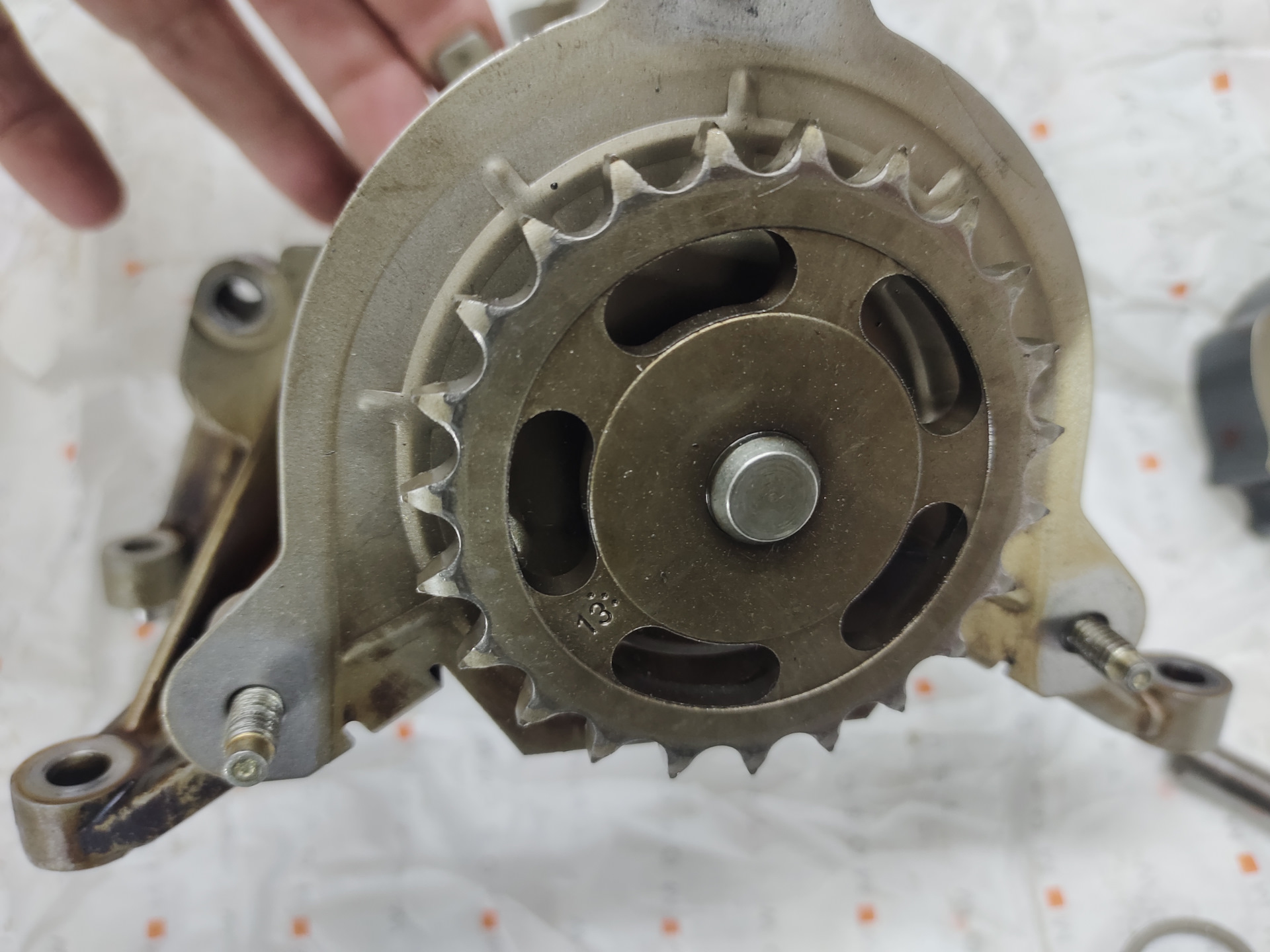

Последняя капля — четвёртый сервис, где её диагностируют (висит та самая ошибка B1826 67 по давлению масла), меряют давление (оно 0,8 на холостом, стрелка манометра чуть дёргалась) и предполагают, что надо снимать масляный насос, разбирать его, а также смотреть состояние вкладышей. Оставил машину. В конце дня звонок из сервиса "насосу п###а, надо менять", всё остальное в хорошем состоянии. Фото состояния насоса:
Но проблема в том, что насос только под заказ, ожидание месяц-полтора, стоимость в районе 40тыс, ну и как бы гарантий, что проблема уйдет — никто не дает. Решение брать б/у, найден на разборе в другом городе за 7тыс, артикул 9674199380, и вот через несколько дней он доставлен и установлен. Т.к. в поддоне был серый налёт — была сделана промывка (Sintek 3.5L), а после залито новое масло ZIC X9 с допуском B71 2296.
Дополнительно: установлен новые фильтр MANN HU71151X и датчик давления масла Meat&Doria 72031.
Выехал, намотал кругов по району, хорошо прогрел двигатель и заехал на повторный замер давления — 1.5 на холостом, стабильно. Получилась долгая история с хорошим концом. На решение и поиски ушло чуть больше месяца, из этого времени машина находилась в сервисах суммарно 3 недели((
Но вот уже пару тысяч километров машина радует. Ошибок больше нет, работает ровно. Суммарная стоимость поисков и решения проблемы под постом. А дело было только в насосе. Всем удачи, возможно кому-то будет полезно!

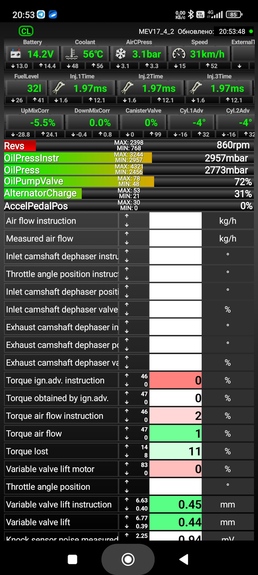

Скажите пожалуйста как называется эта программа для ELM, пробовал EOBD-Facile (бесплатная не дает удалять ошибки), Car Scanner (показывается 1/5 из всех измерений первой, хотя они вроде и повторяются)
Fap она именно для пежо ситроен, на драйве Ультадед выкладывал
TheSpyman
www.drive2.ru/l/683067201783083119/
