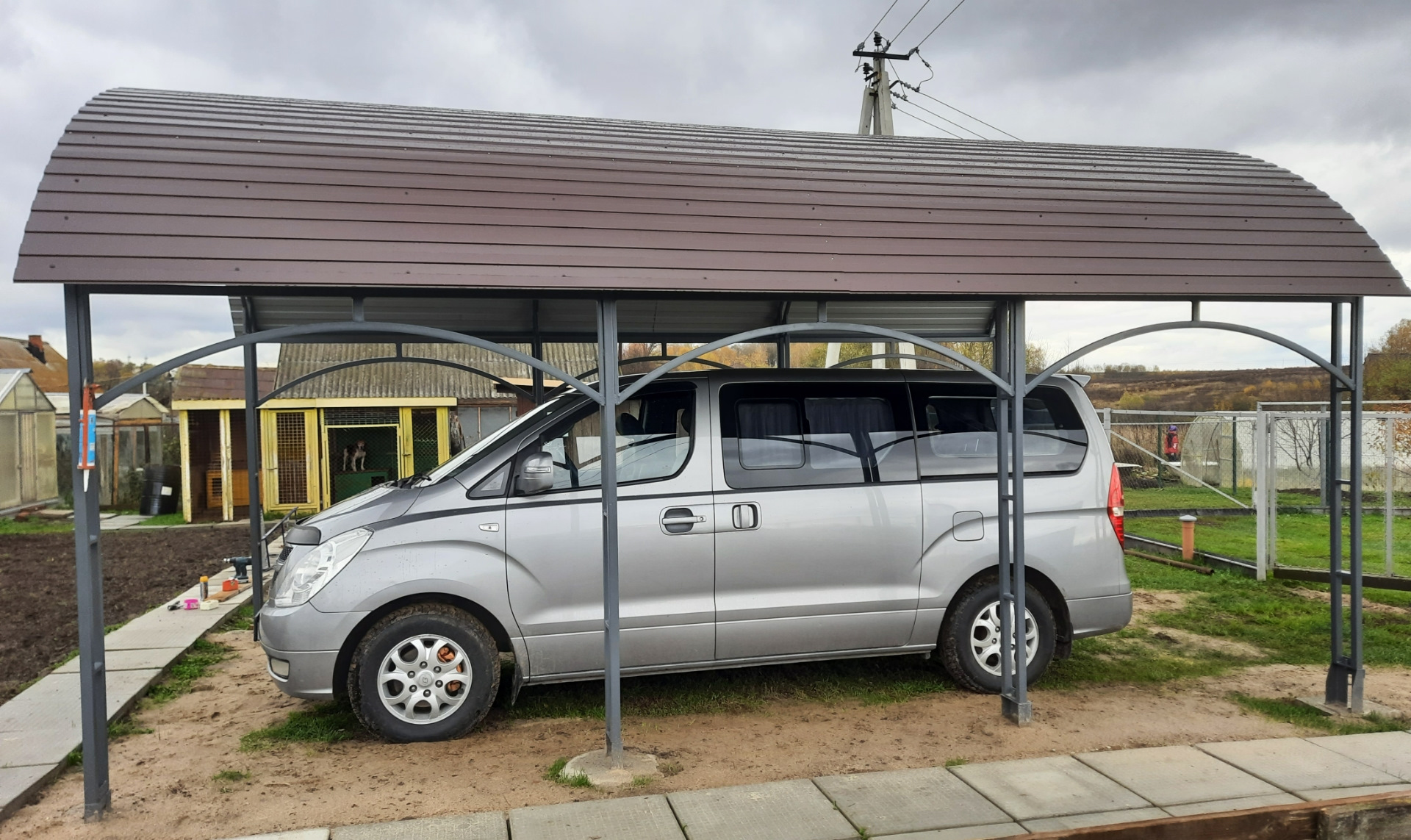

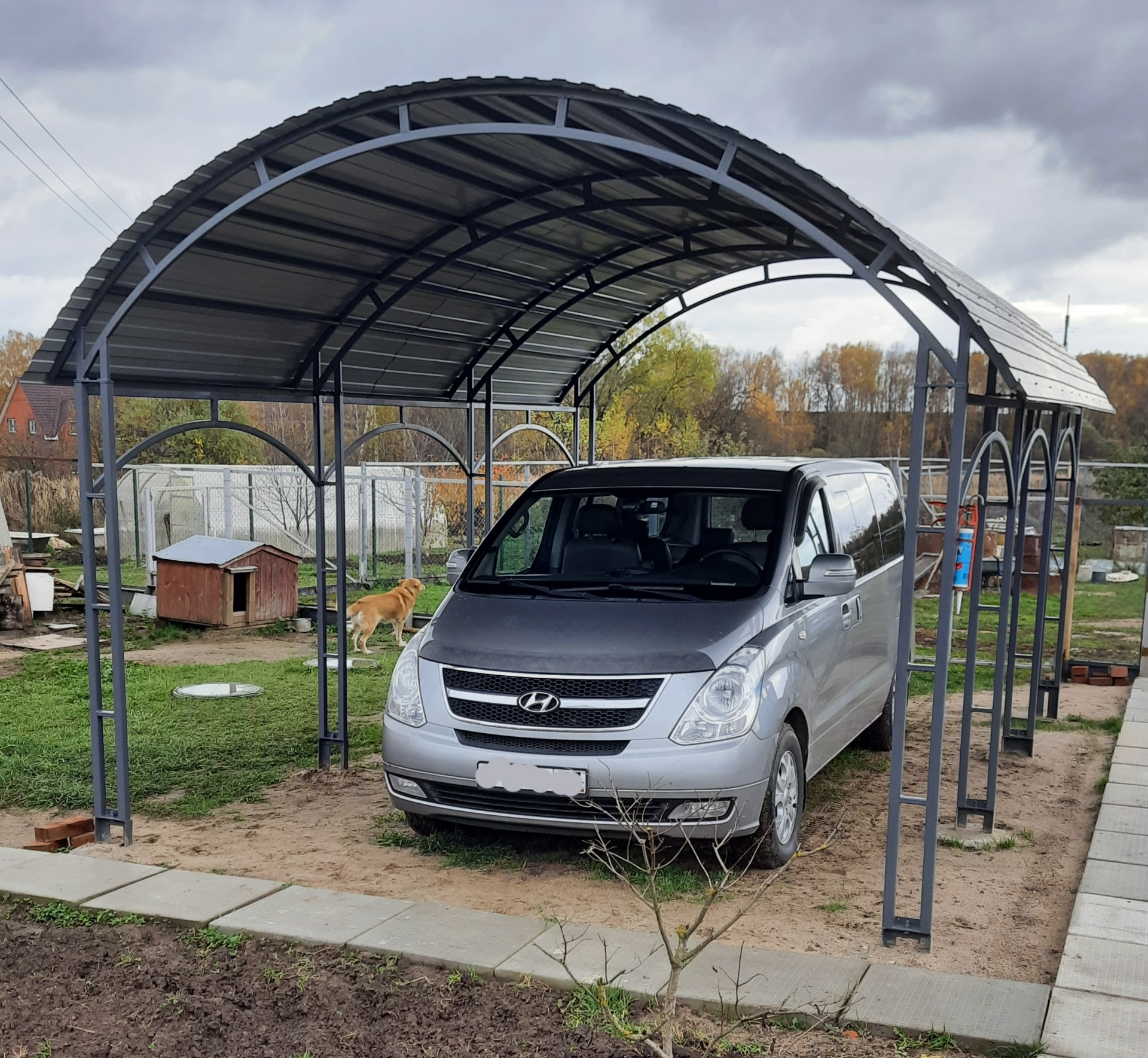

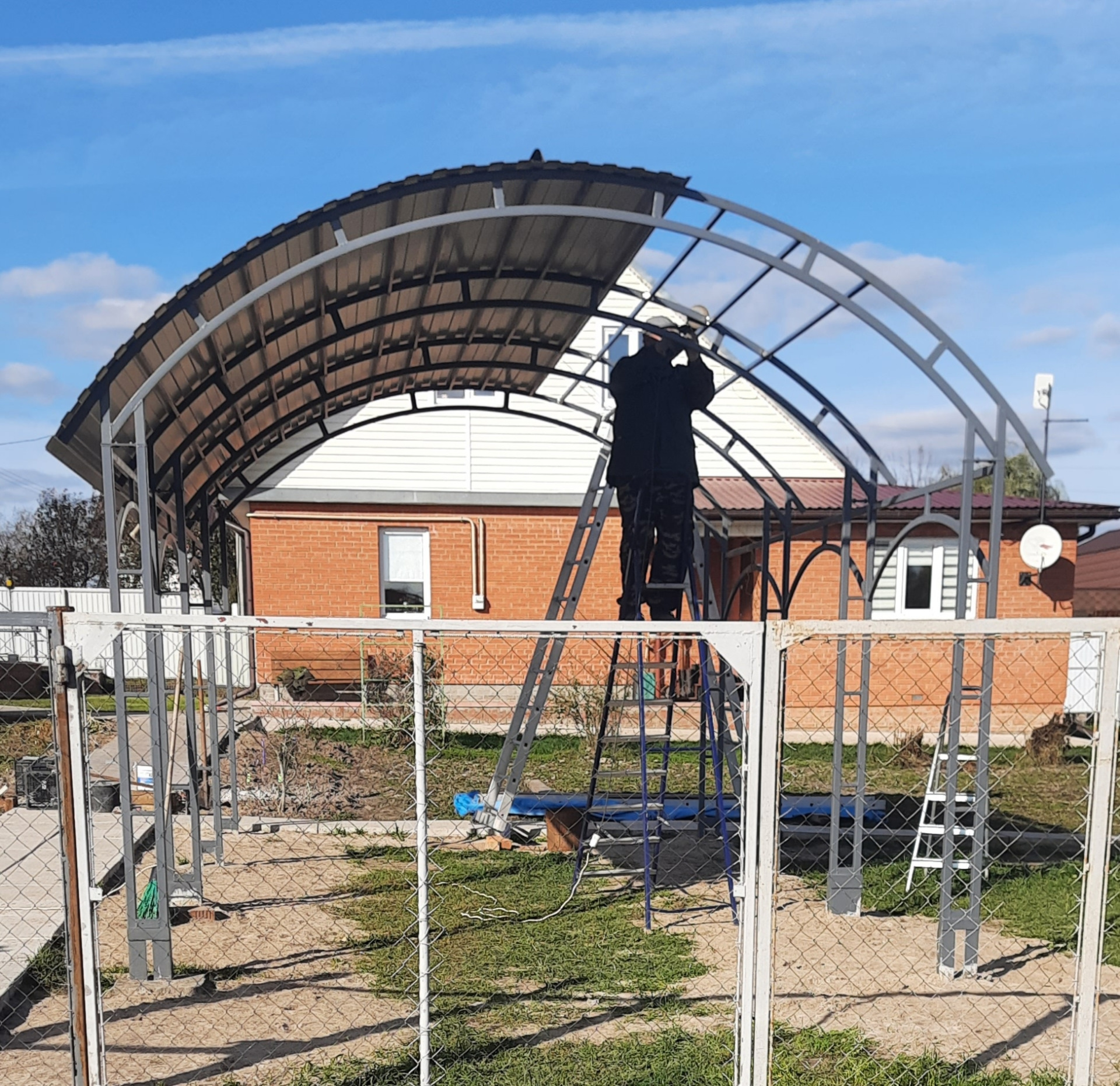

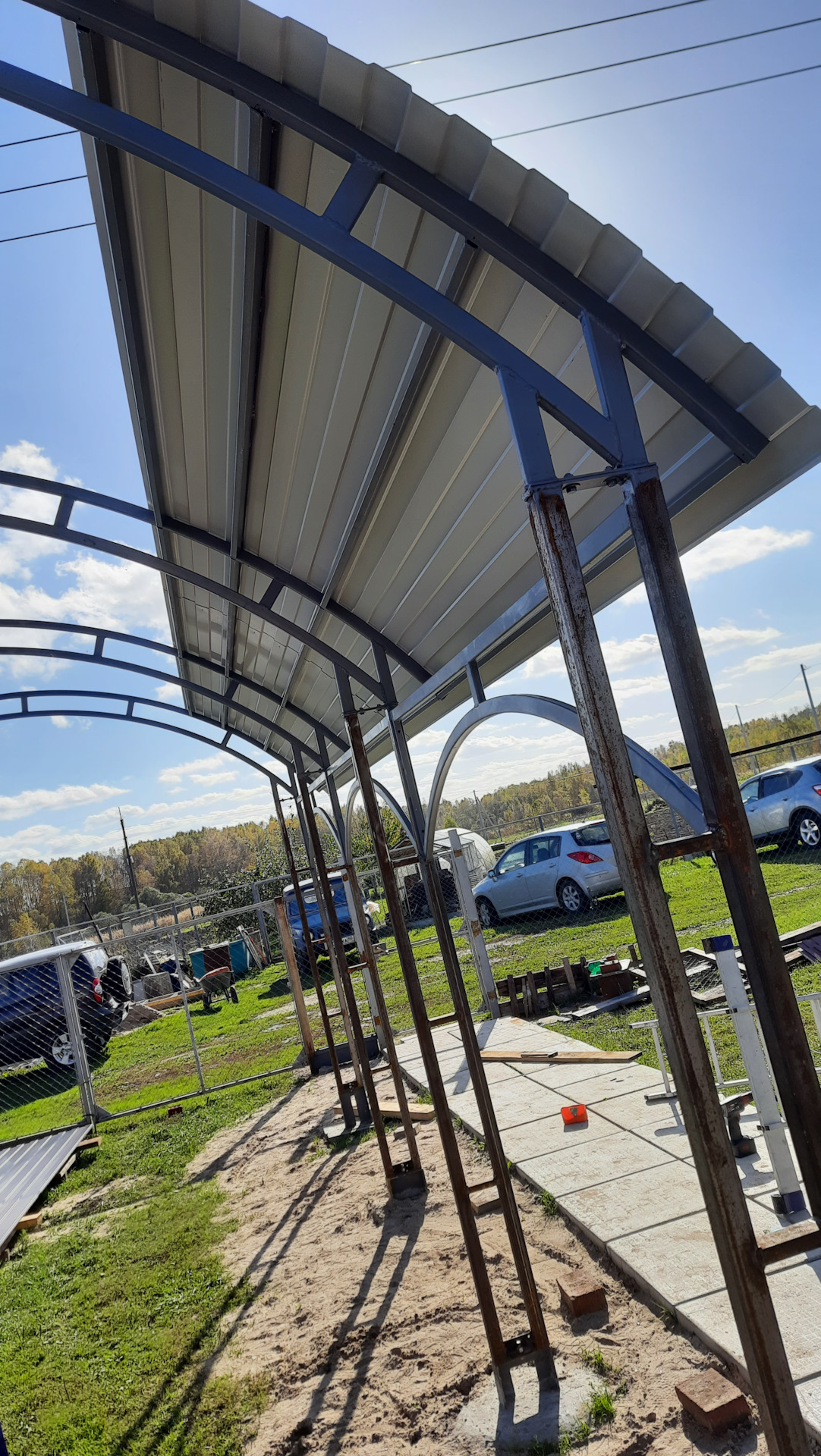

Последними теплыми днями работали над навесом размером 6×3.5м.
Изначально планировал сделать все соеденения разборные, но в дальнейшем болтовое соединение осталось только между опорами и крышей, всё остальное — сварные соединения.

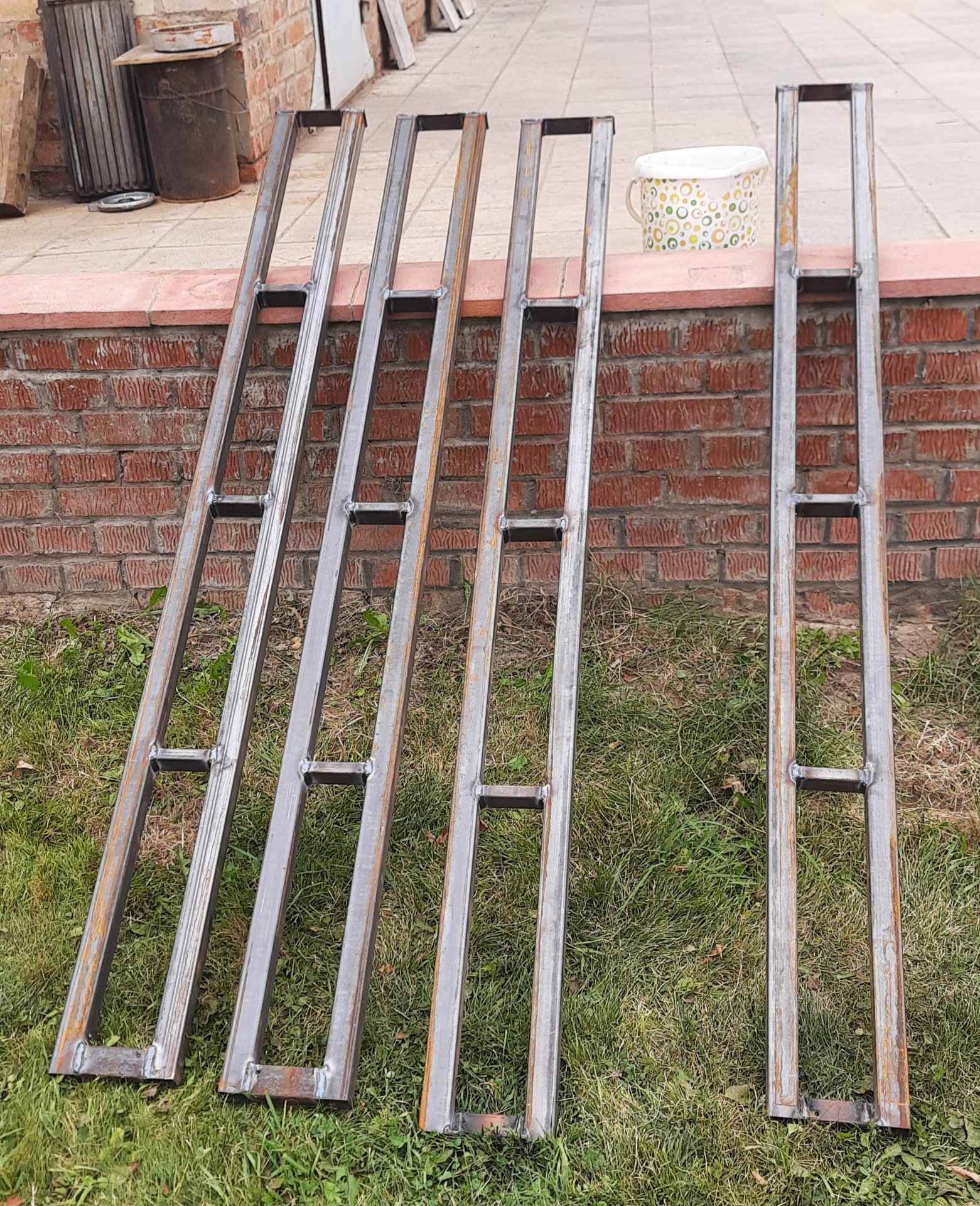

Опоры 40х40, сдвоенные. Остальное 40х20х2мм.

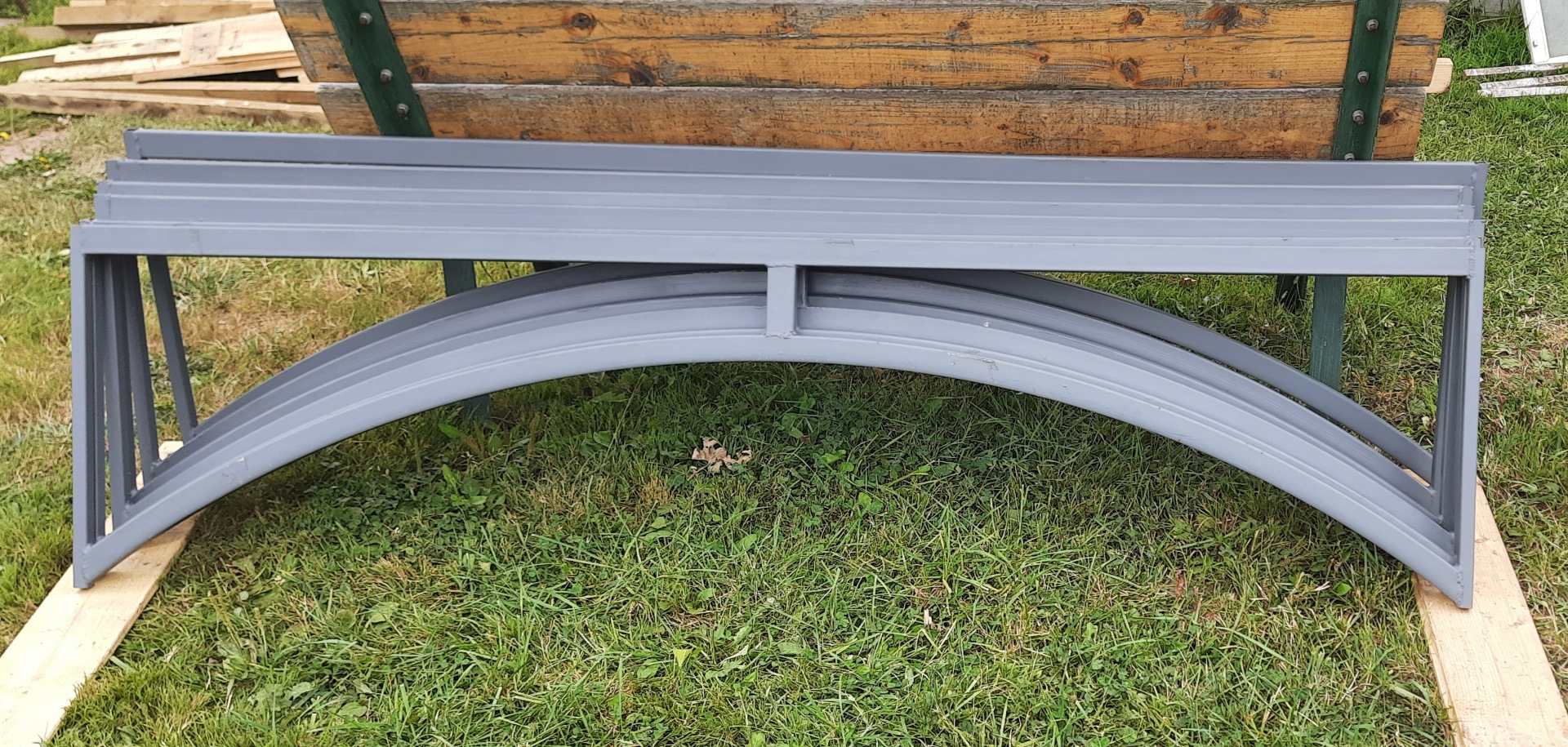

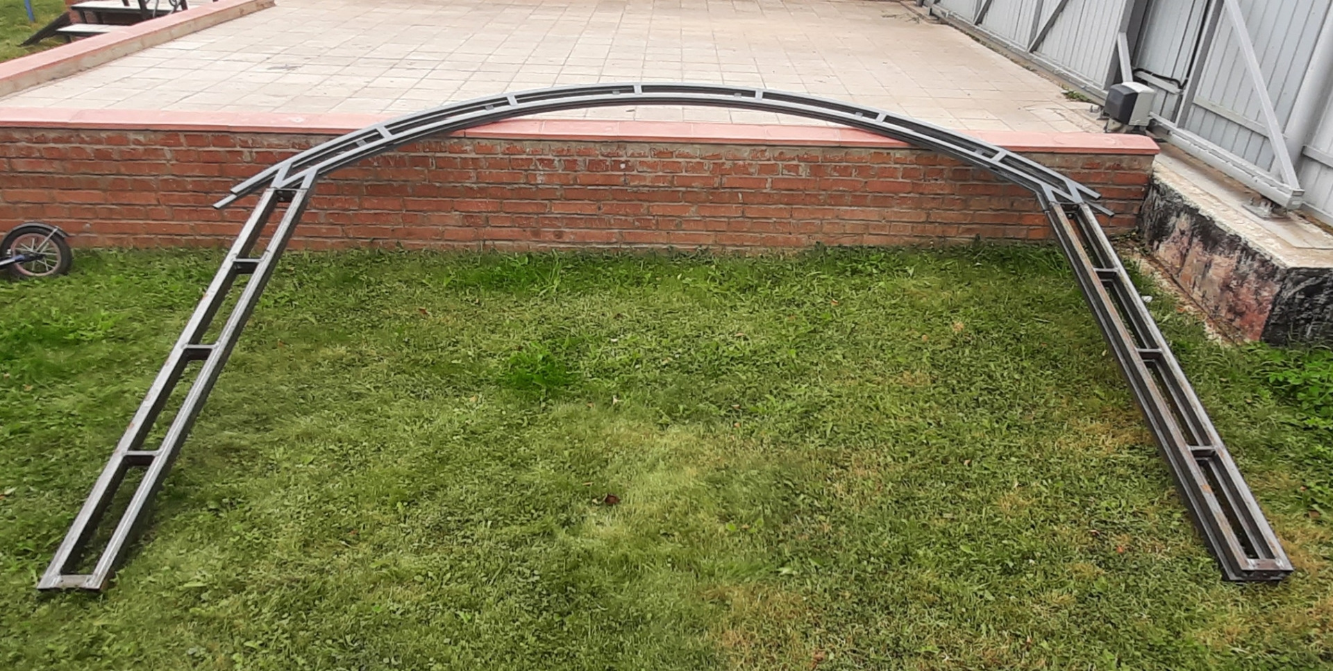

Для начала были изготовлены отдельные элементы:

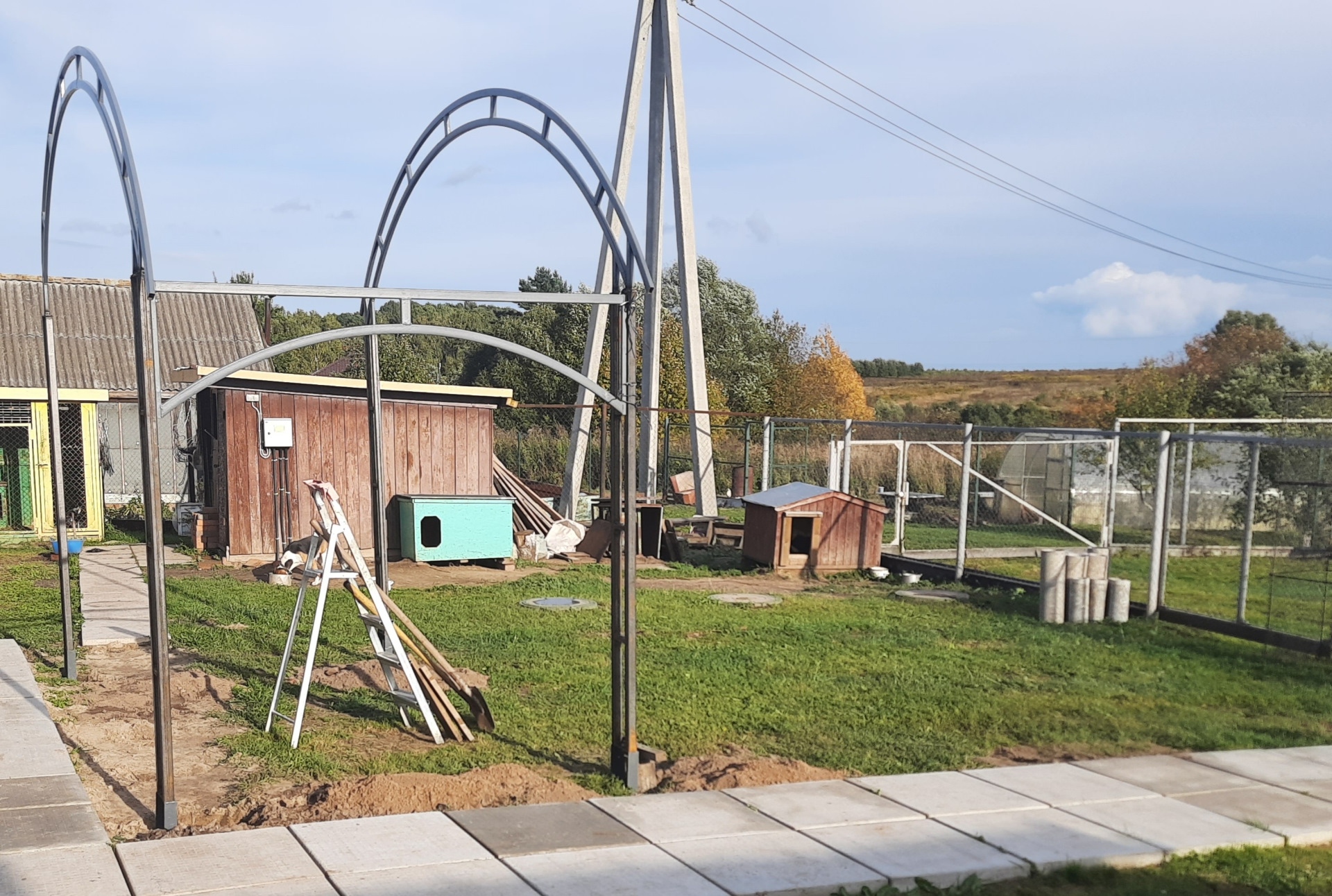

Далее залиты закладные под опоры и монтаж вертикальных стоек, ну и сборка всей остальной конструкции.
На следующий год, если все будет хорошо, то будет уложена брусчатка и установлены вторые окатные ворота.

Надо было тогда уж и стены делать, а так ни от дождя ни от солнца не поможет.
Хотя бы брезент какой-нибудь вместо стен натянуть — и то уже хорошо.
👍ну раз все сварное, то можно и закрыть все стороны…
Да это так, от ледяного дождя, снега. Гараж имеется. Потом подвести воду, свет, чтоб вечером можно было мыть спокойно машину.
