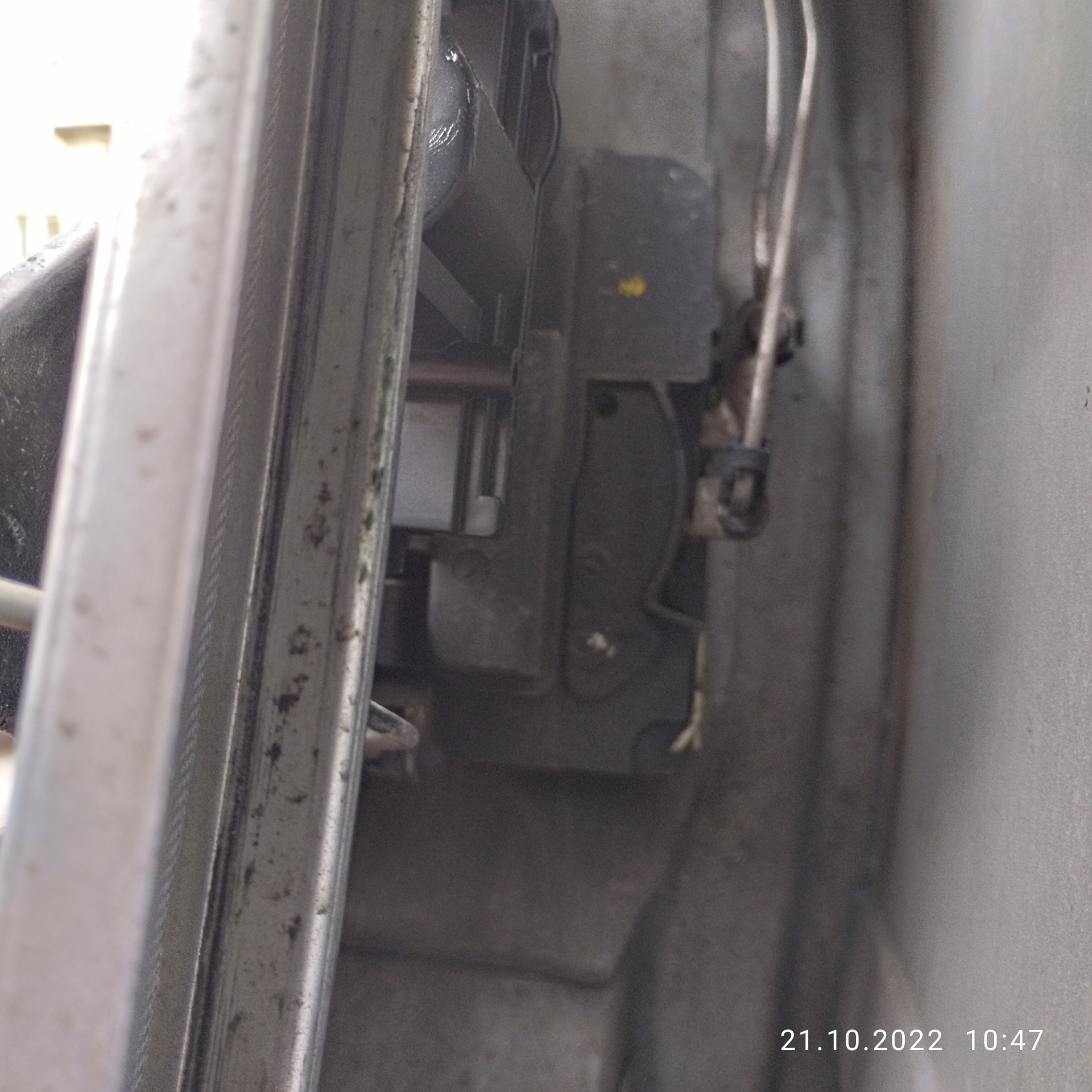

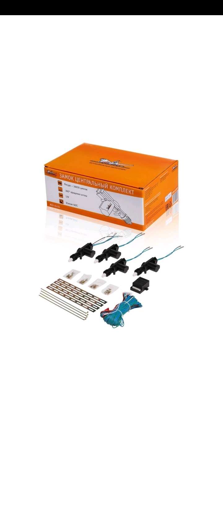

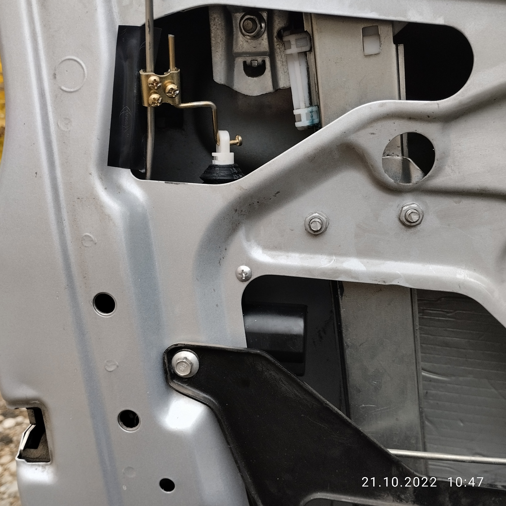

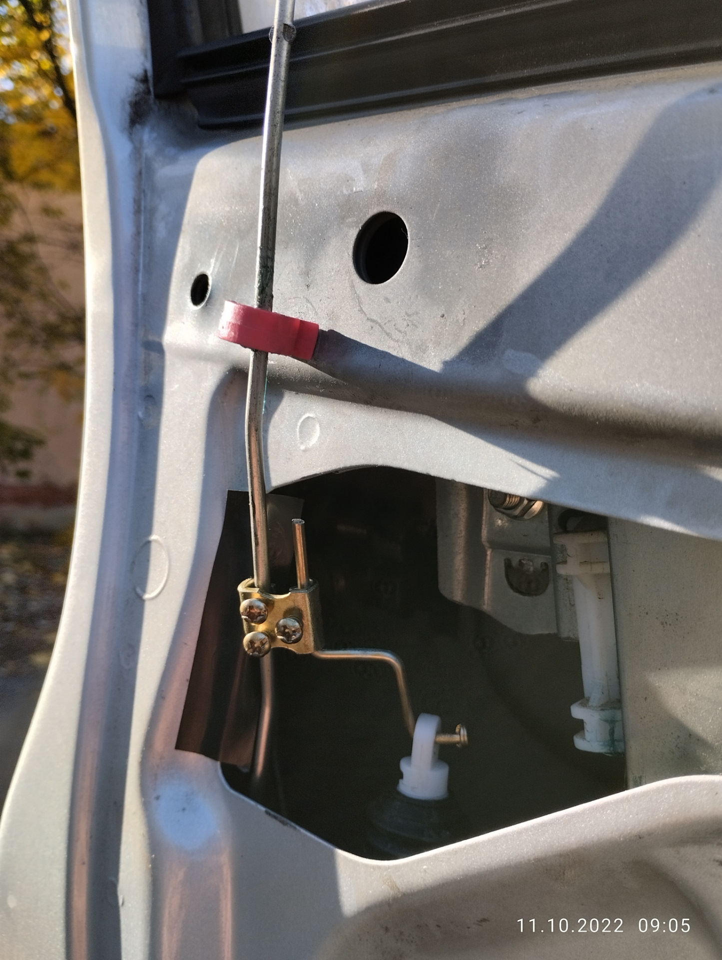

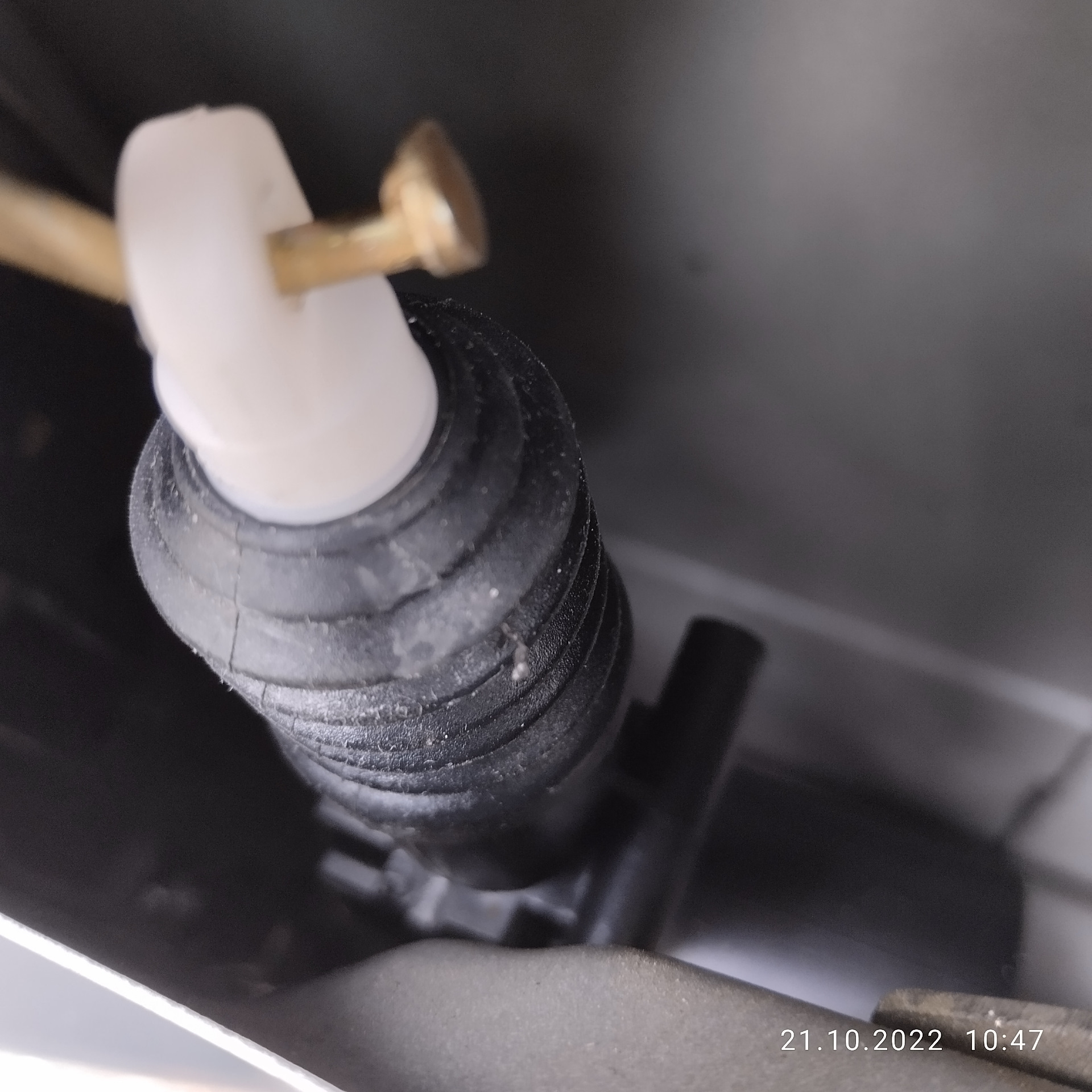

В принципе здесь ничего сложного по установке нет, все по инструкции. Единственная проблема-в "СТАНДАРТЕ" нет блока комфорта, все сделано на релюшках ( но это скорее плюс чем минус ), и как следствие в замках дверей нет встроенных актуаторов стоят "пустышки".

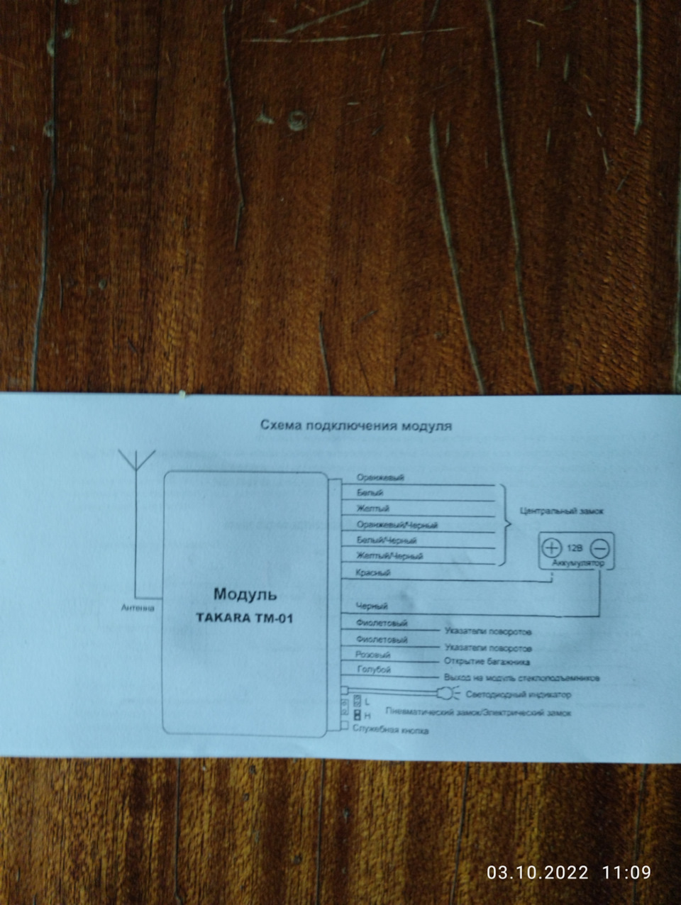

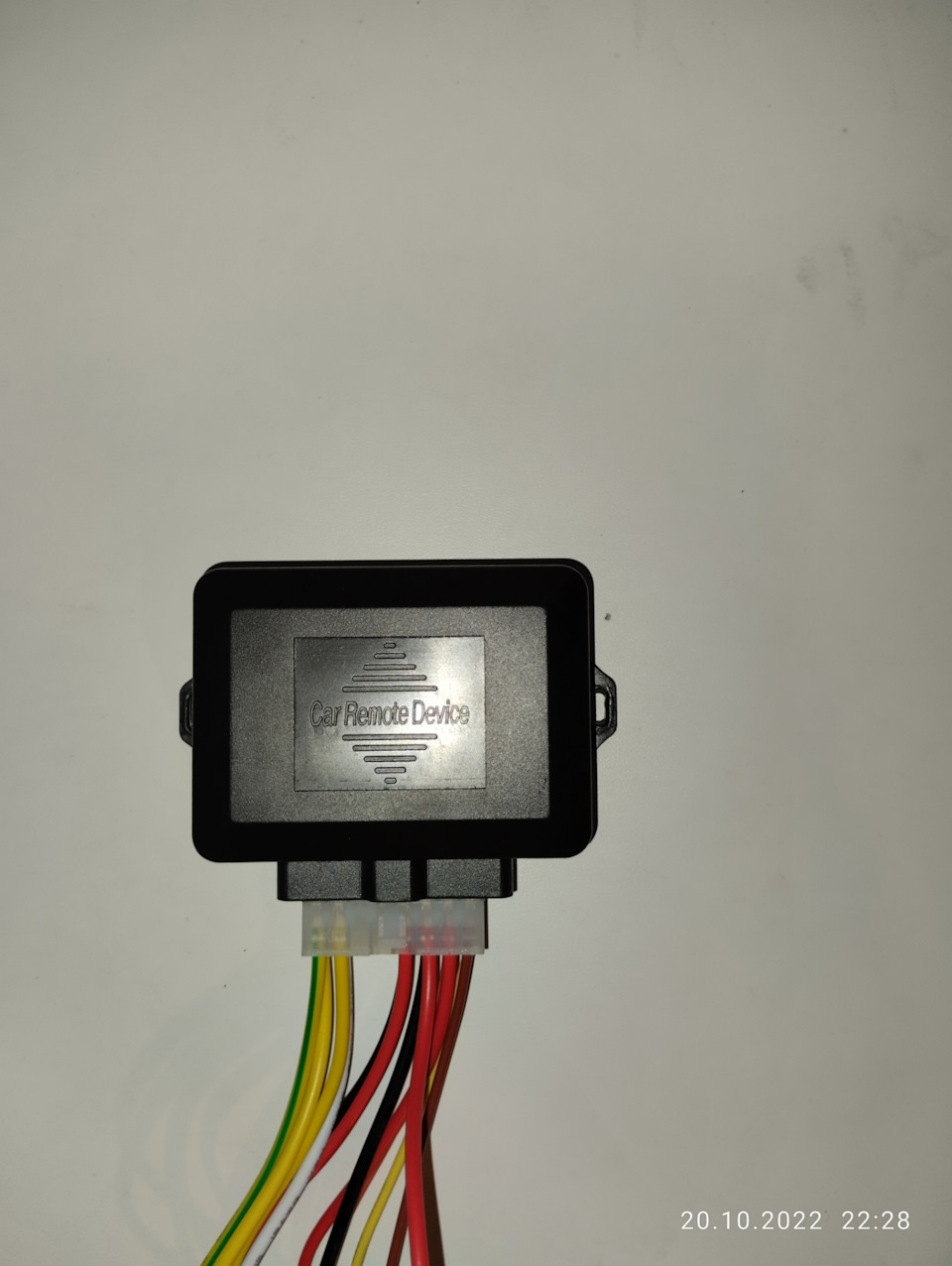

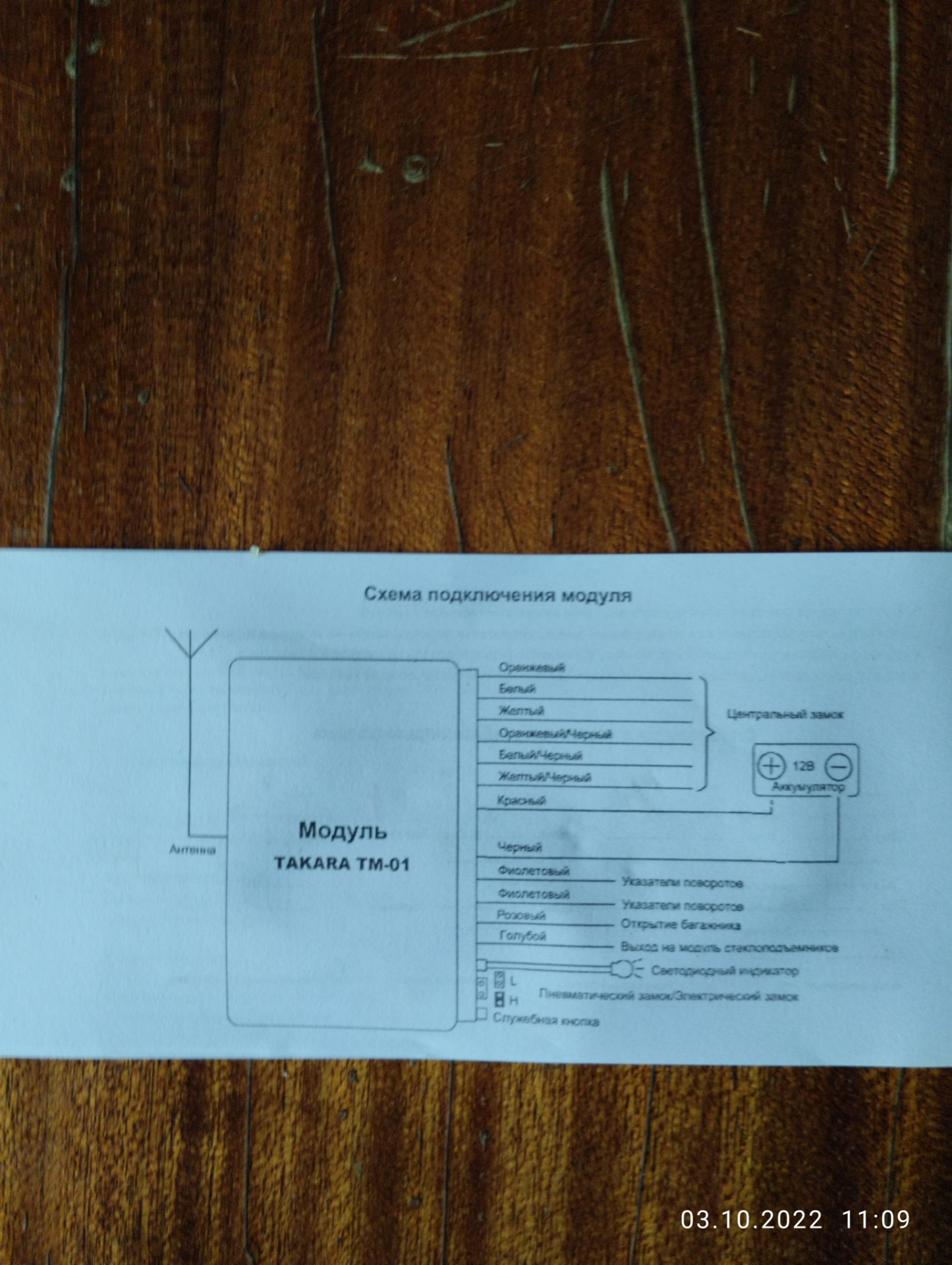

Чтобы решить этот вопрос, приобрел дополнительный комплект ц.з с проводами и актуаторами

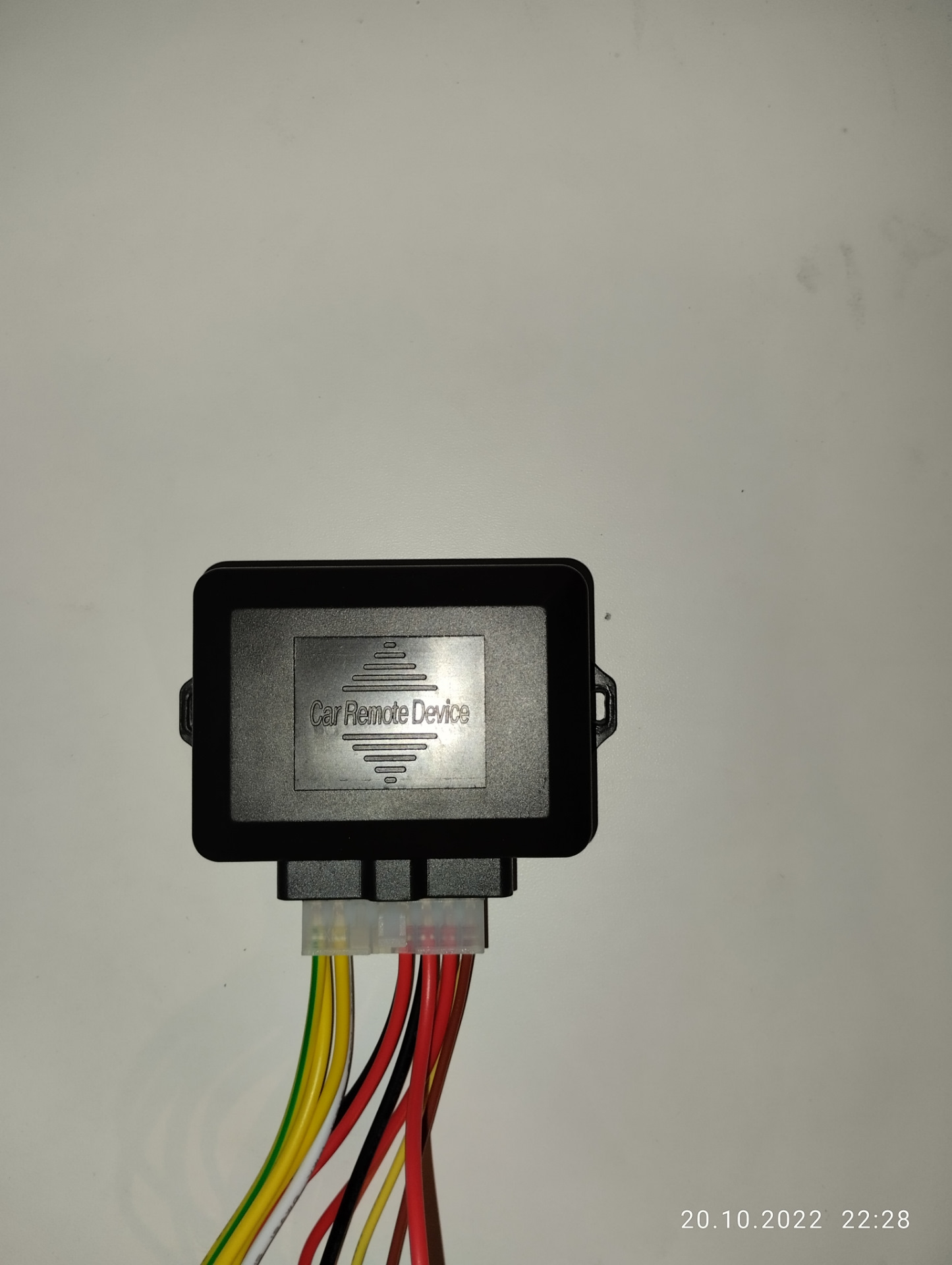

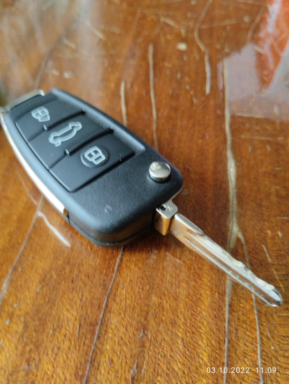

Так же подключил кнопку багажника к ц.з. чтобы с брелка открывать можно было)))

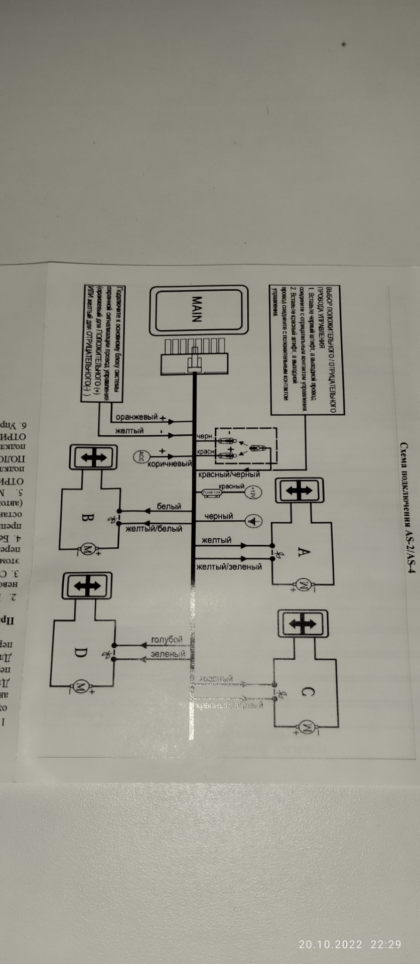

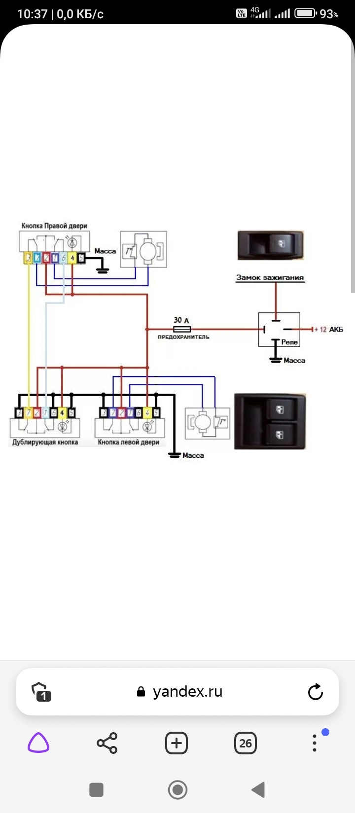

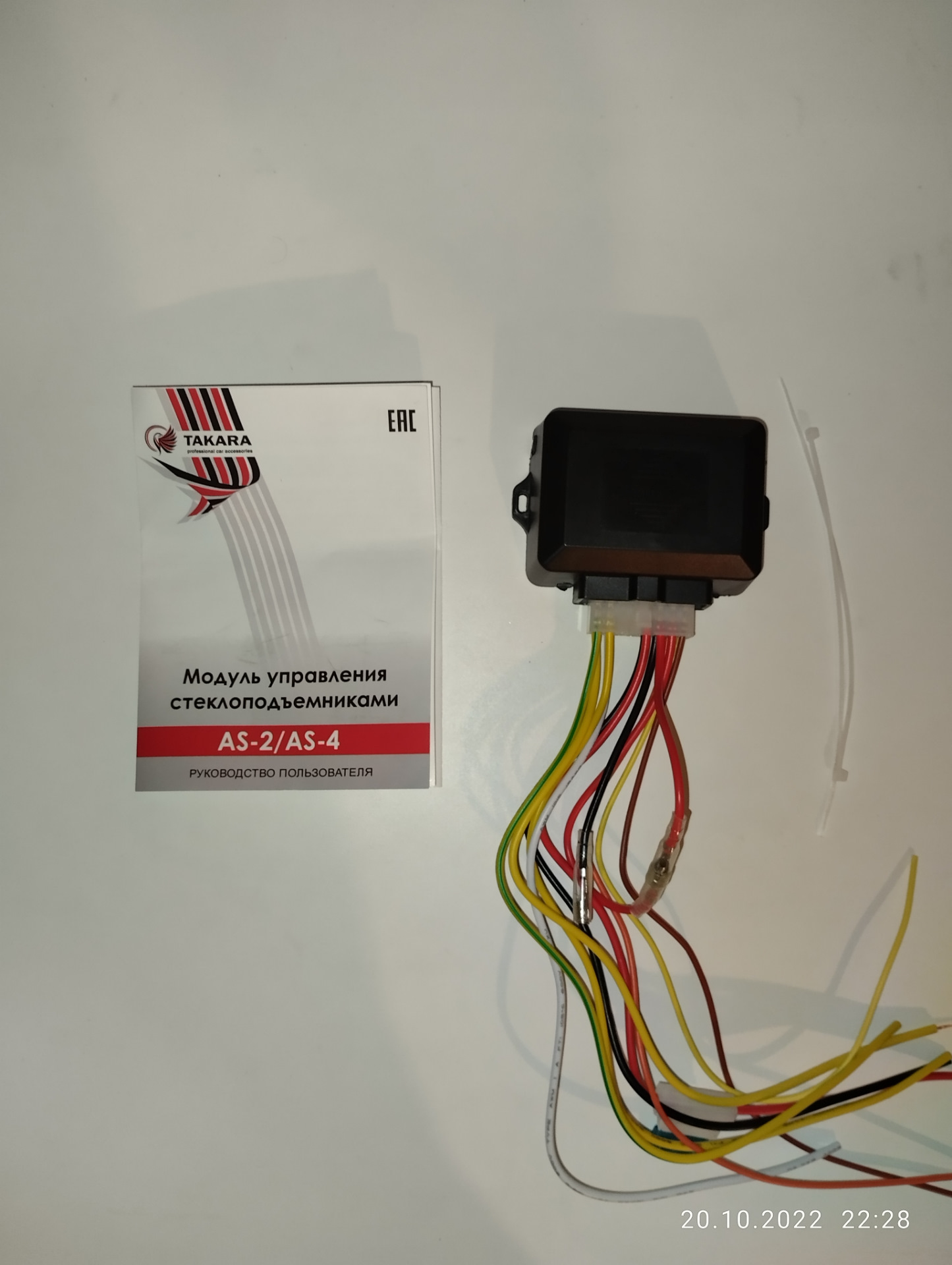

Далее приобрел доводчик стекол этой же фирмы
На два стеклоподъемника
Установка простая,
На всё про всё ушел час.

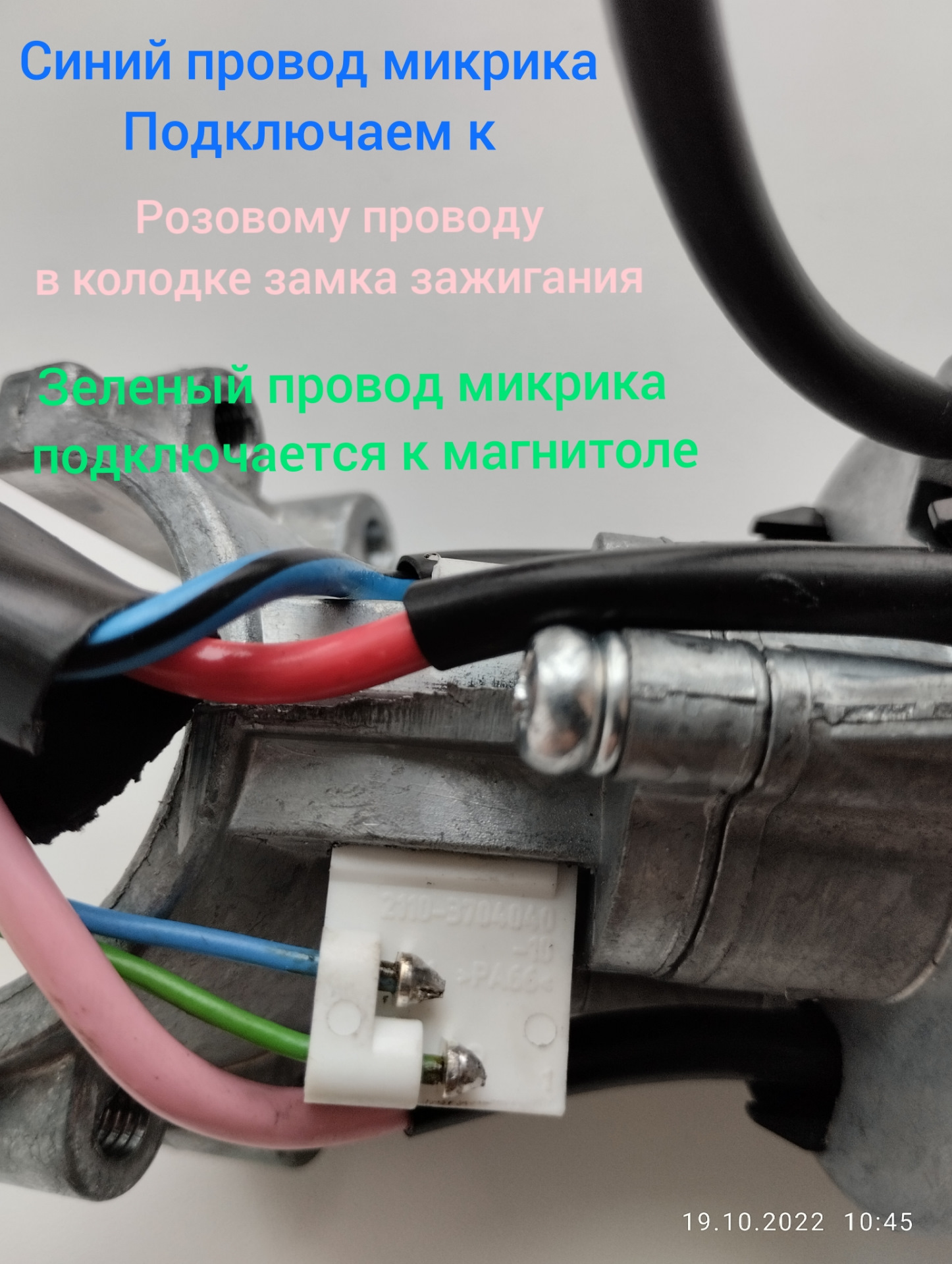

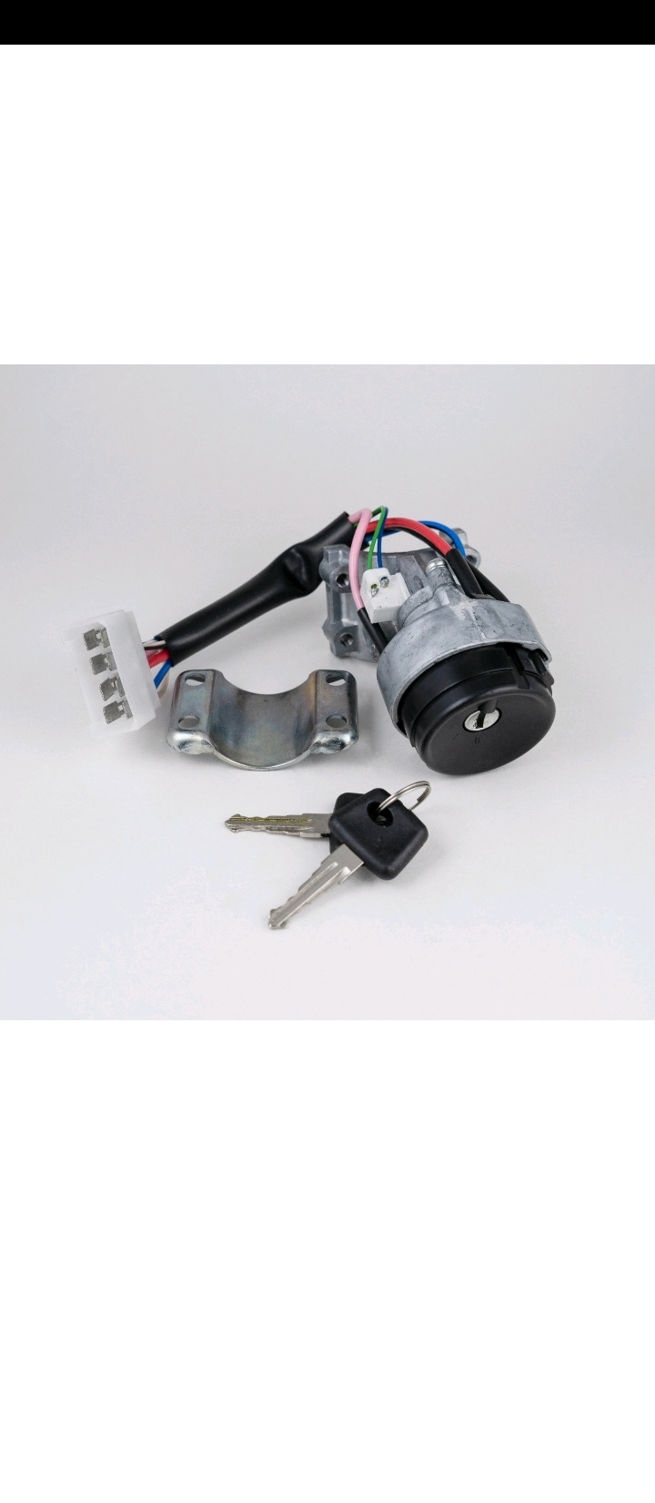

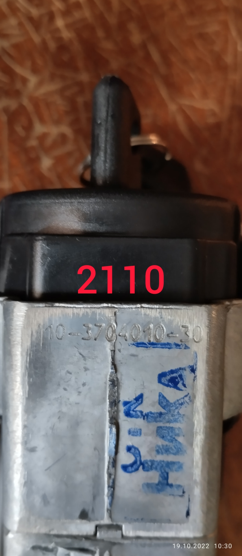

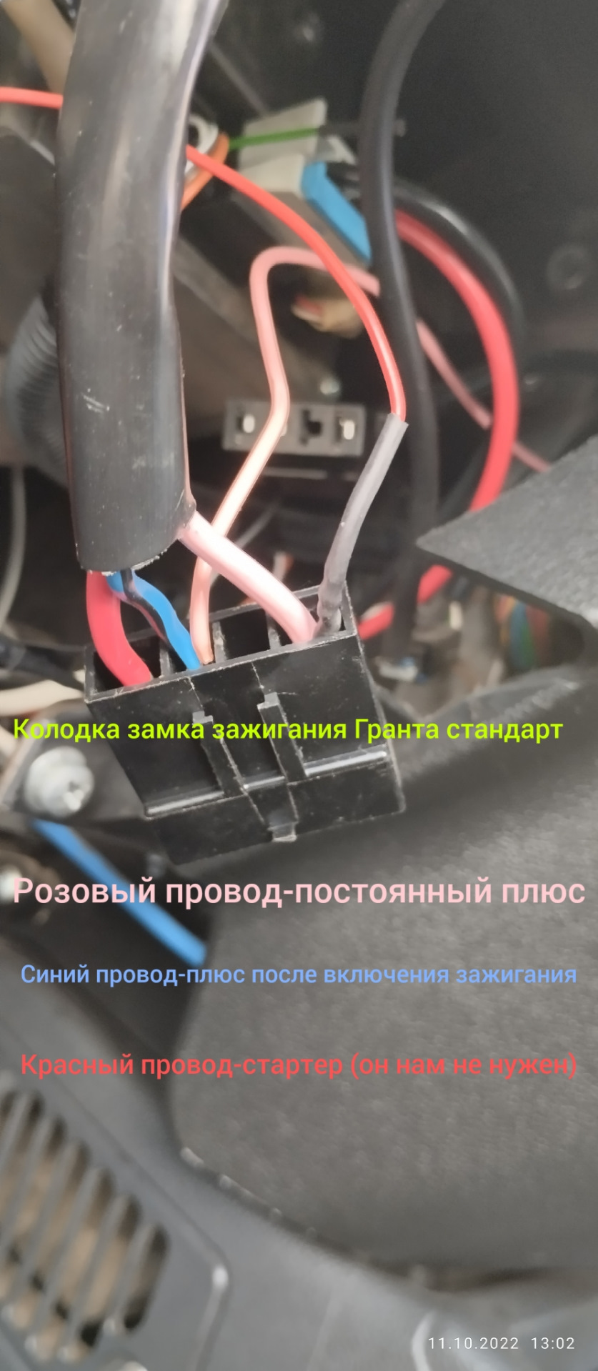

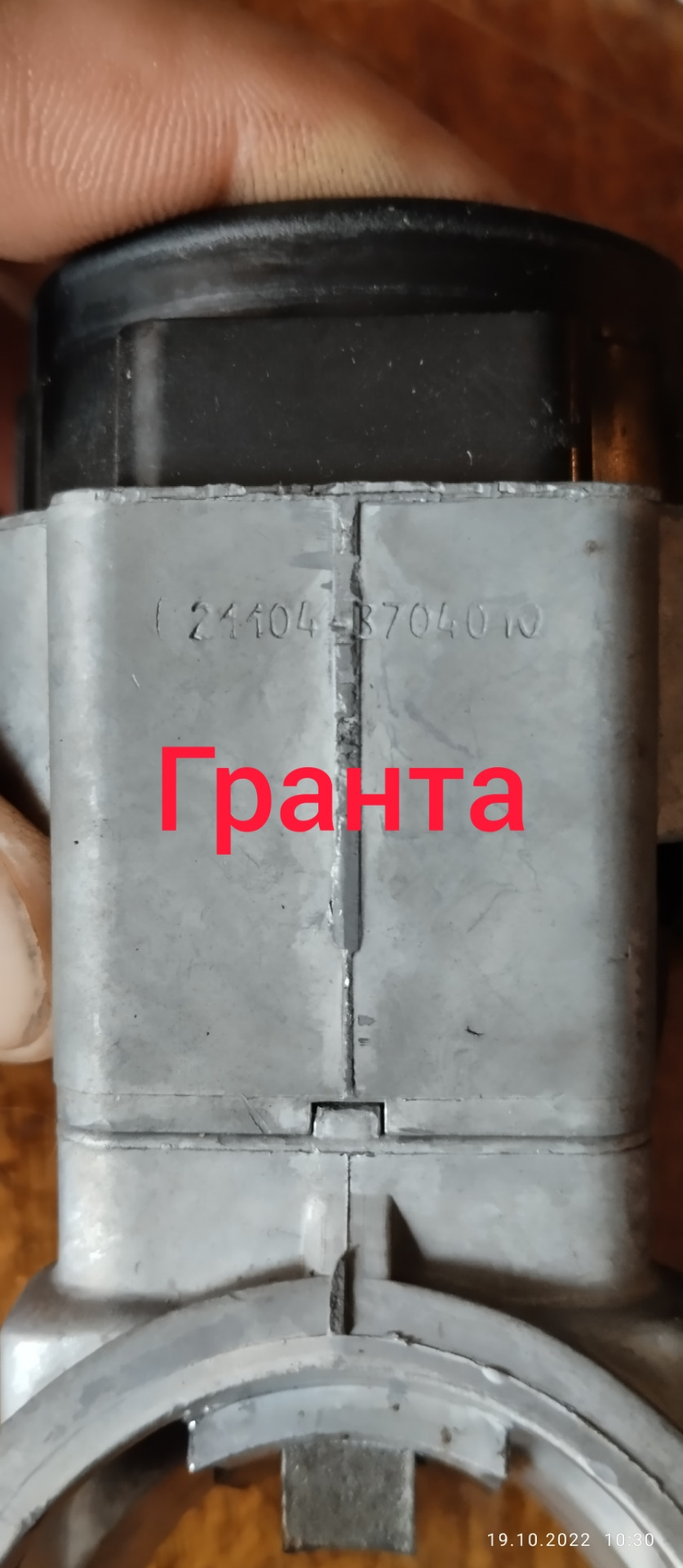

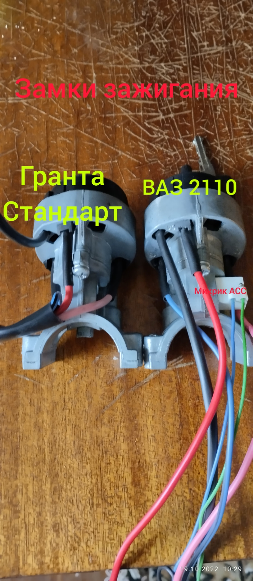

Далее приобрел замок ваз 2110 с режимом АСС и "скрестив" два замка гранта стандрт и десятый получил замок гранта с режимом АСС)
Режим АСС нужен для магнитолы, так как она высаживает батарею за ночь то была подключена на синий провод замка зажигания, не удобство этого подключения в том что на заглушеной машине музыку можно было слушать только с включенным зажиганием и соответственно с включенными габаритами, не очень то и удобно. Теперь можно слушать музыку не включая зажигания

Насколько я знаю в двери + постоянного нет чтоб через гофру эту нечего не тянуть
Приветствую подскажи как на гранту 2012 года подключить?
У меня стандарт и активаторы в замках есть
Год машины?
Калина 2011, калина 2, 2014, гранты 2017 и 2021
Тогда там конечно активаторы в замках уже пошли

Понравилась идея с З.З. от 2110 и внедрения АСС в Гранту. Тоже об этом думал. А недавно видел в магазине 10-й замок с АСС и снова вспомнил про идею.
Только почему-то подумал об из взаимозаменяемости, но скорее всего из этого ничего не выйдет, и твоя идея внедрения самая правильная👍!
