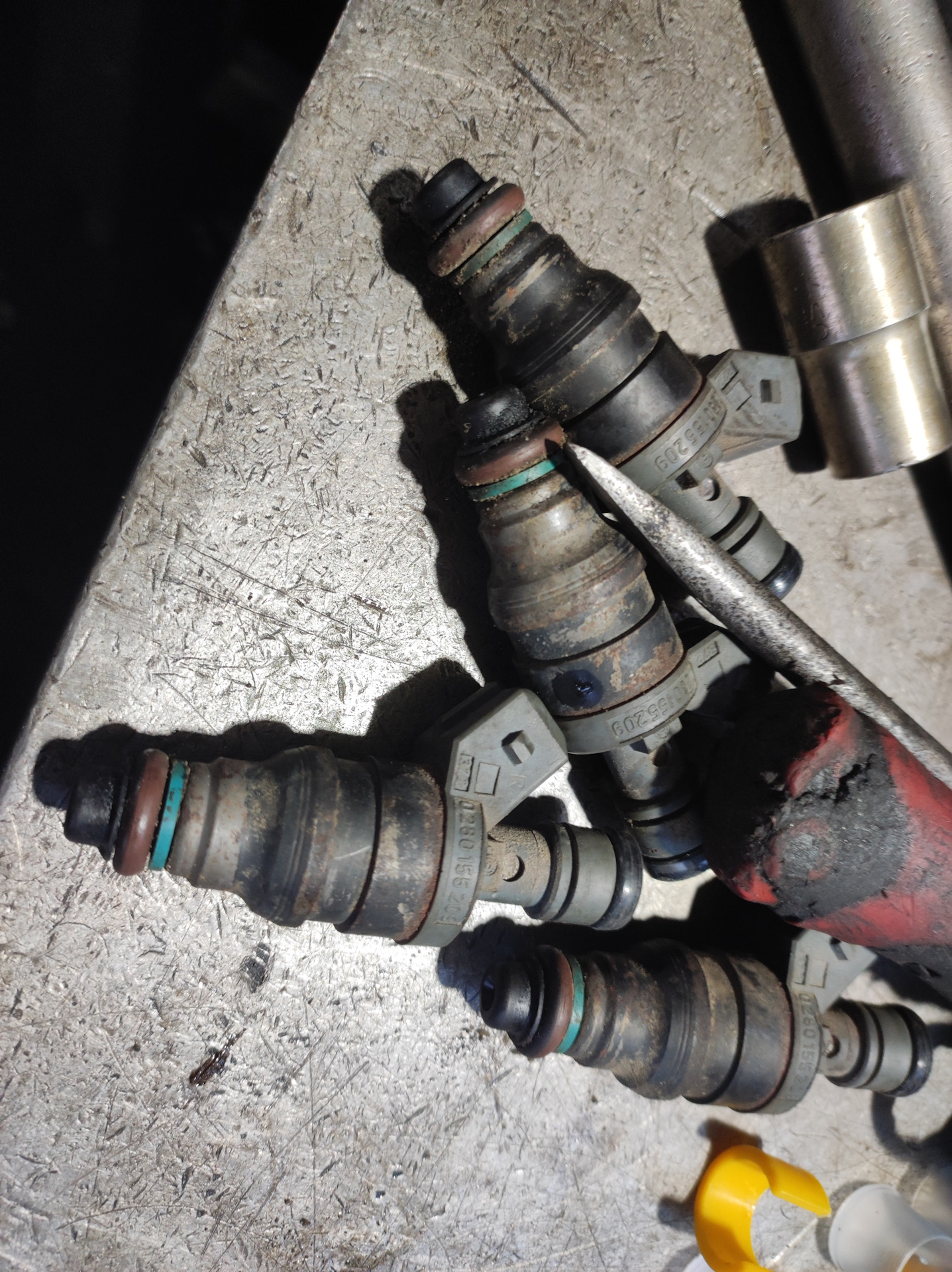

Плавали обороты и стрелка давления масла, иногда авто даже глох. Почистил дз, было там грязновато. Не помогло.

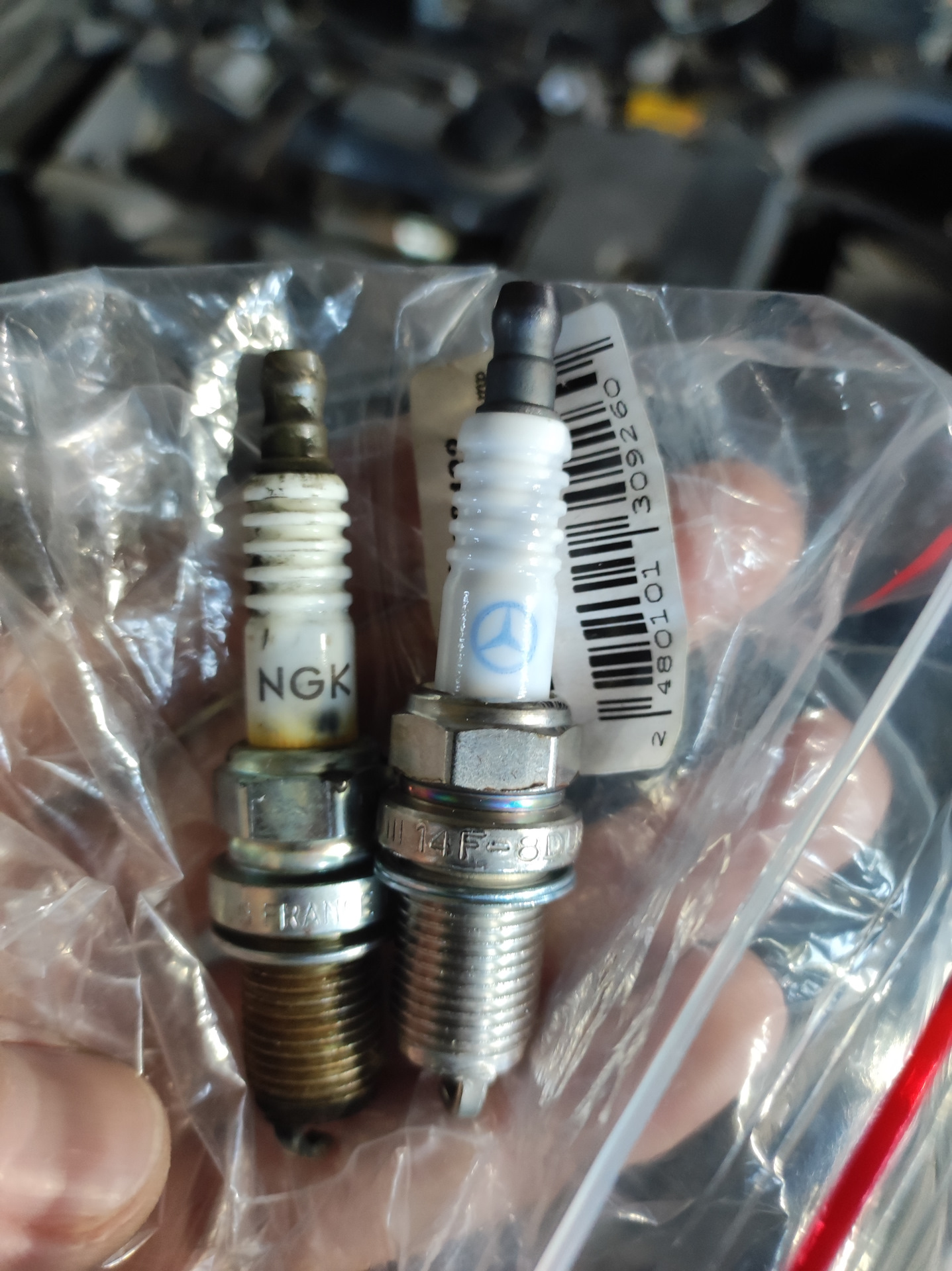

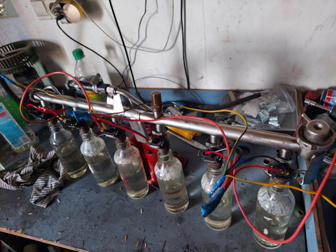

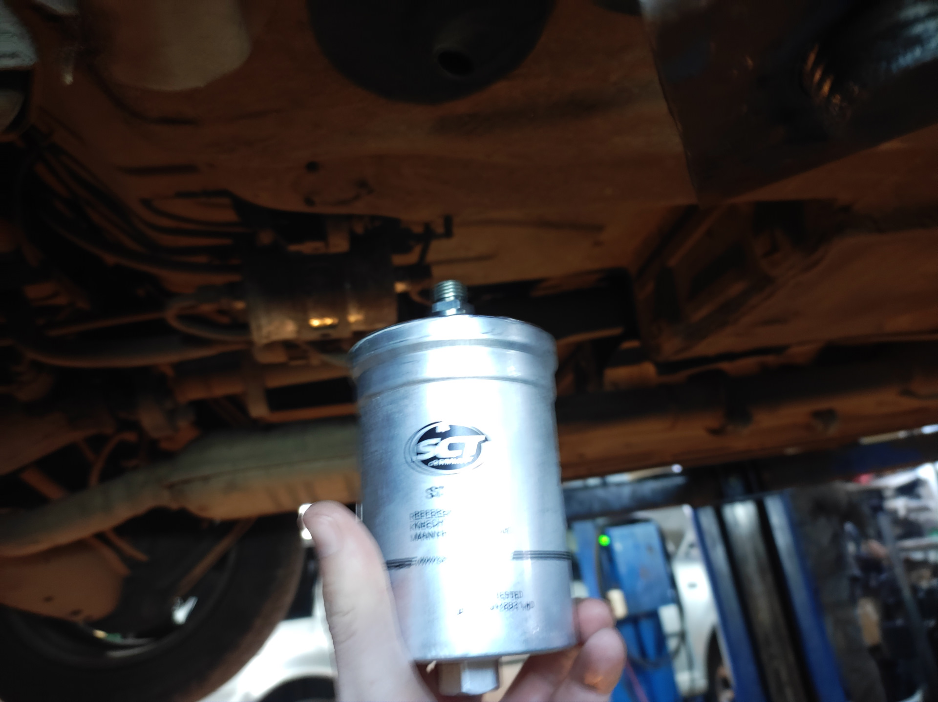

Искали подсос во впускном коллекторе, ничего не нашли. Оказалось дело в форсунках, как минимум 2 из 4, начали сосать воздух, т.к. резинки задубели. Почитав д2, нашел что подходят deka zmz 6354 для Волги. Решено было ставить их, чем брать какие то б/у которым 25 лет. Встают без проблем. Как родные. И на фото старые форсунки, это жесть. Заодно поменял свечи на оригинал мересдес beru. И топливный фильтр. Машина начала ехать с низов гораздо приятнее, больше 100 пока не ездил, т.к нахожусь в городе!))
