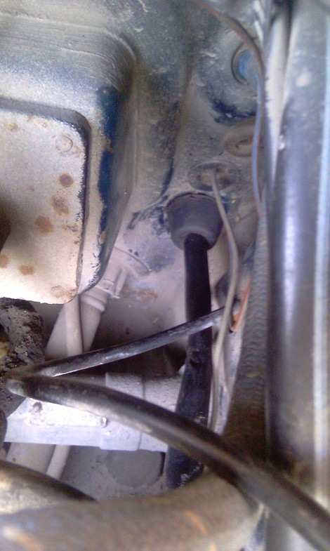

Протянута проводка на блок климы датчики и прочее в салон, ответная часть под капотом на сервоприводы и датчики там. Вырезано отверстие под испаритель. Установлен ваккумный клапан печки.

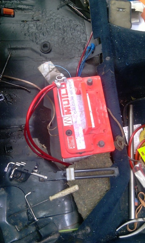

Акум переехал под заднее сидение и накрыт толстой резиновой крышкой во избежание электрического стула))

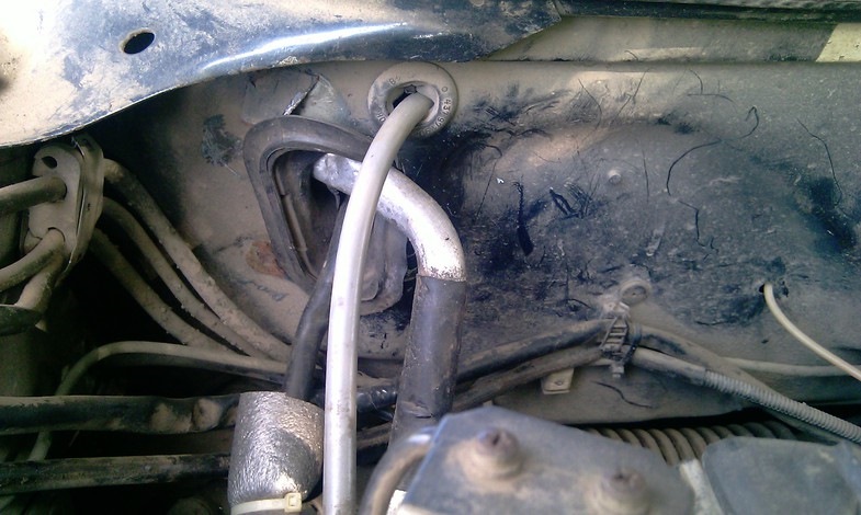

В салоне проводка запитывается через красную фишку печки, как ни странно цвет проводов на 44 и 45 кузовах сошелся, но не все так гладко, чтоб бы протянуть жгут через моторный щит пришлось вырезать приличный кусок металла потому что технологическое отверстие только со стороны мотора, а из салона маленькая дырка через которую даже провод от акума не протянешь, не то что бы фишки разъемов. Протянул потолочный датчик температуры (почему то не хватило длинны провода, пришлось наростить, не понял прикола))) Датчик в панеле, вырезал дремелем по шаблону.

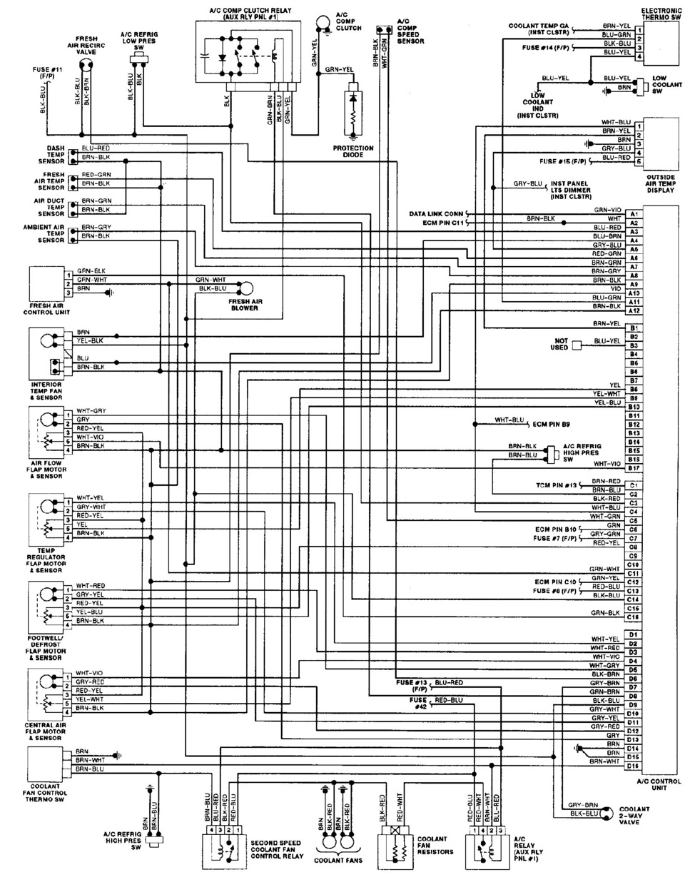

Подключение проводки:
Красный разъем:
красно-синий — питание клемма 30
серо-синий — регулятор освещения
зеленый — сигнал тахометра, подключается в коричневый разъем приборки
Синий разъем:
зелен-желтый — сигнал на мозг впрыска(33 контакт) для повышения оборотов при включении муфты компрессора
бело-синий — сигнал скорости, подключается в черный разъем приборки
сине-желтый — датчик температуры ОЖ
Оранжевый разъем:
коричнево-желтый — сигнал на датчик забортной температуры
Теперь протягиваем проводку на вентиляторы, поставил ее целиком, не стал сращивать с родной, в моторном щите оказалась заглушка как раз под размер резинки новой проводки что не может не радовать)

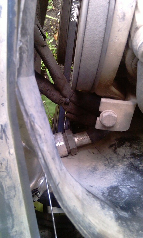

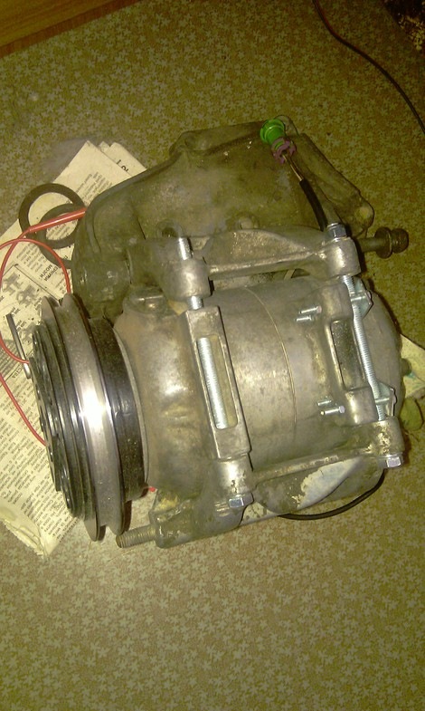

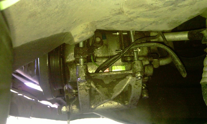

Дороботанный компрессор кондиционера на родном 44 креплении, переточен шкив с поликлинового на клиновой, поменял подшипник заодно.

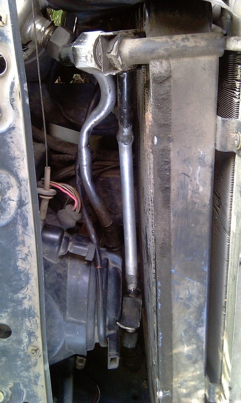

Радиатор из за расположения сбоку влезает только штатный, для него перепаяна трубка, еще одна которая подходит снизу к радиатору удлиннена на 50 см, тут резьба подошла. Как выяснилось на радиаторах штуцера которые смотрят в сторону салона были двух диаметров, 16 и 19мм, что бы все подошло нужна последняя.

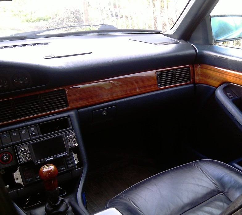

рамку обрезал от 45 кузова из за разницы в бородах кузовов, уголки получились чуть скошены, но так даже интереснее)) Есть вариант найти от v8 последних годов выпуска но вариант очень редкий и только под дерево.

Схема климат контроля

А как натягивается ремень компрессора?

Здорово получилось. Только я не пойму, почему с салона оверстия резал под проводку. Ведь на 44-кузове родная проводка под климат проложена по штатным отверстиям. Сейчас восстанавливаю 100-ку 1989г(пустая без климата, и АБС), а вот доннар и с климатом и АБС. Проводка спокойно вытягивается со всеми штекерами.
под климат да, просто вытащил заглушку, а под силовые провода для переноса акума пришлось подрезать отверстие.
А провести силовой кабель ка штатный? Я так понял — ты его с родным соеденил около испарителя. А по штатному он под рейкой выходит и по лонжерону к стариеру.
возможно переделаю как нибудь пока все так устраивает))

Привет, извини, вопрос по поводу компрессора, ты просто проточил сам шкив от а6с4, правильно?и вот по подключению, подпаивал провода от климы с проводами от приборки?верно понимаю?я просто тоже себе такое вот чудо делать буду, если не против, то буду ссылаться в своем бж на тебя…толково все расписано!
нет просто его проточить не получится, металла мало, со шкива стачиваются старые ломели до ровной плоскости, вытачивается кольцо в размер под запрессовку с проточкой под наш клиновой ремень, на горячую одно в другое запрессовывается, с торца вворачиваются шпонки. Там получается не от самой приборки, а с проводов подходящих к ней проще врезаться, короче с той стороны нужен сигнал спидометра, тахометра ну и с регулятора подсветки по желанию.

Насчет резки, так проще сказать что не пришлось резать))) Пришлось вырезать моторный щит под трубки, срезать крепления акб, вырезать отверстие под испаритель в салон, под провода в салон, в панеле под салонный датчик температуры.
