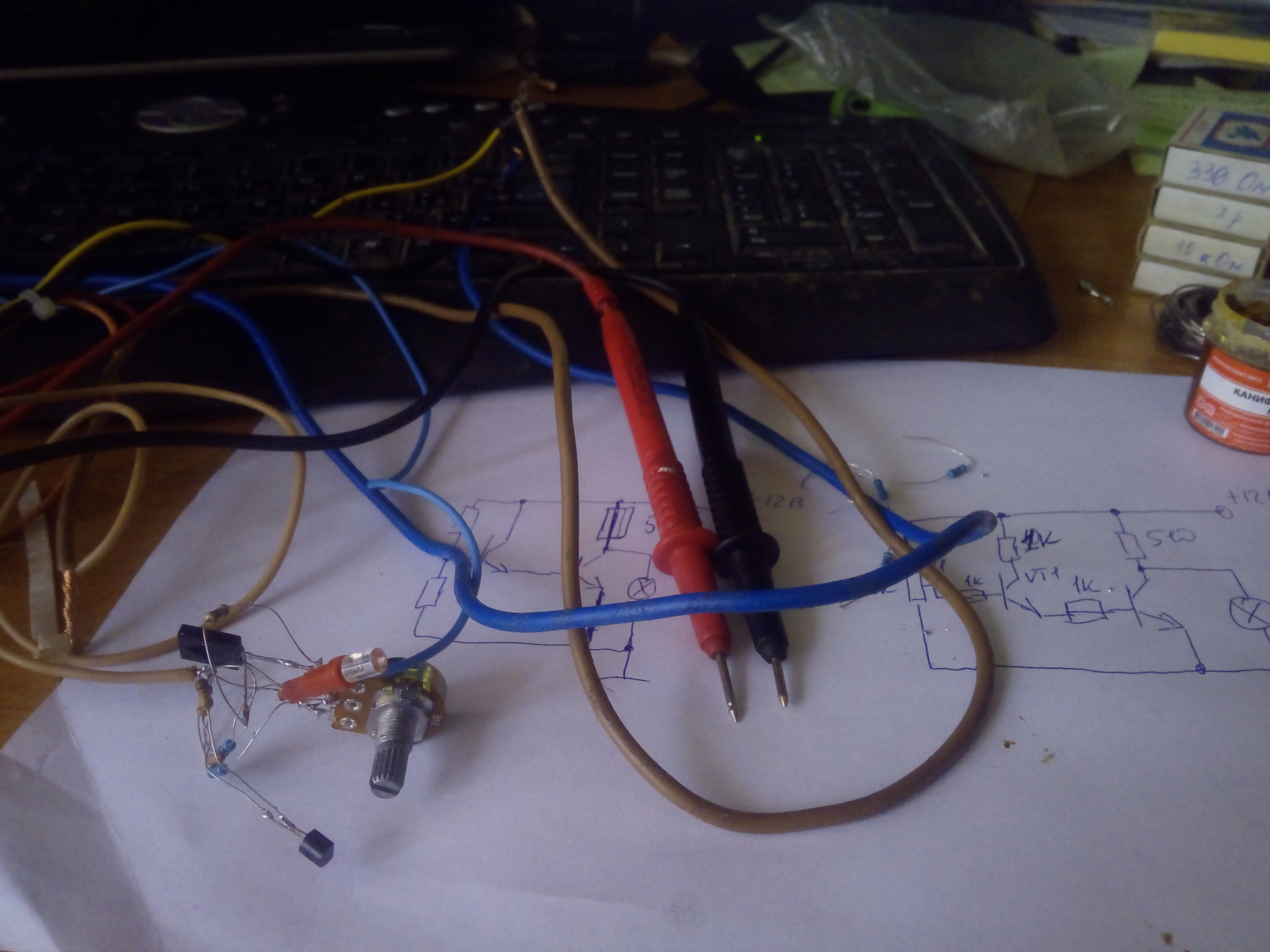

Но это я вам быстро рассказываю как схема устроена и как её собрать. А у меня данный процесс занял времени поболее. Сначала, само собой, были НИОКР и схемка была собрана навесным монтажом в виде вот такого клубка.

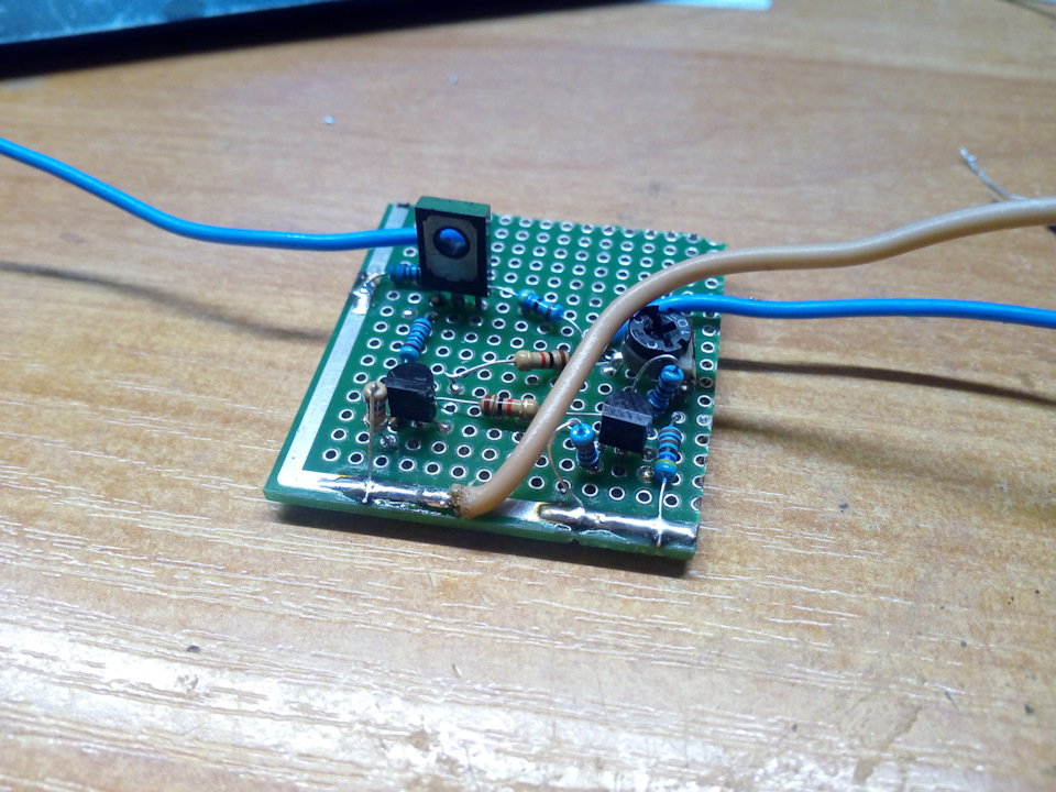

Но, в таком виде в РАФик её не поставишь. Плату рисовать и травить было лень. Поэтому собрал на куске монтажки.

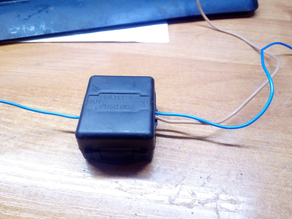

Ну и упаковал в валявшийся с незапамятных времён дома маленький корпус.
