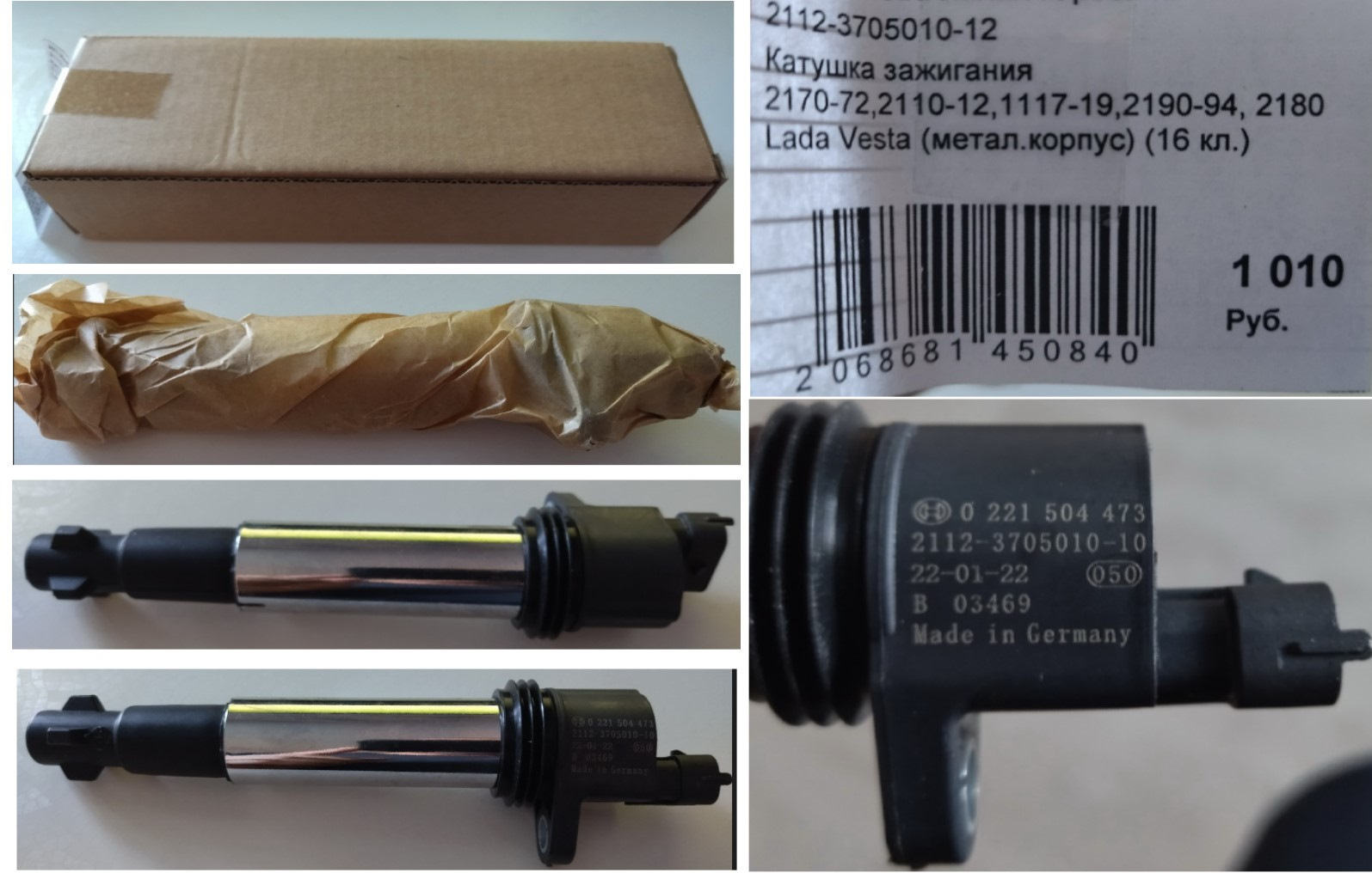

В ближайшем автомагазине в наличии был только один вид катушек со схожим номером.
Взял на пробу одну, поставил на парковке, завел и всё прошло: машина работает ровно, хорошо разгазовывается, ошибок нет. Пошел и сразу взял в запас вторую, думаю скоро может "приехать" и следующая.

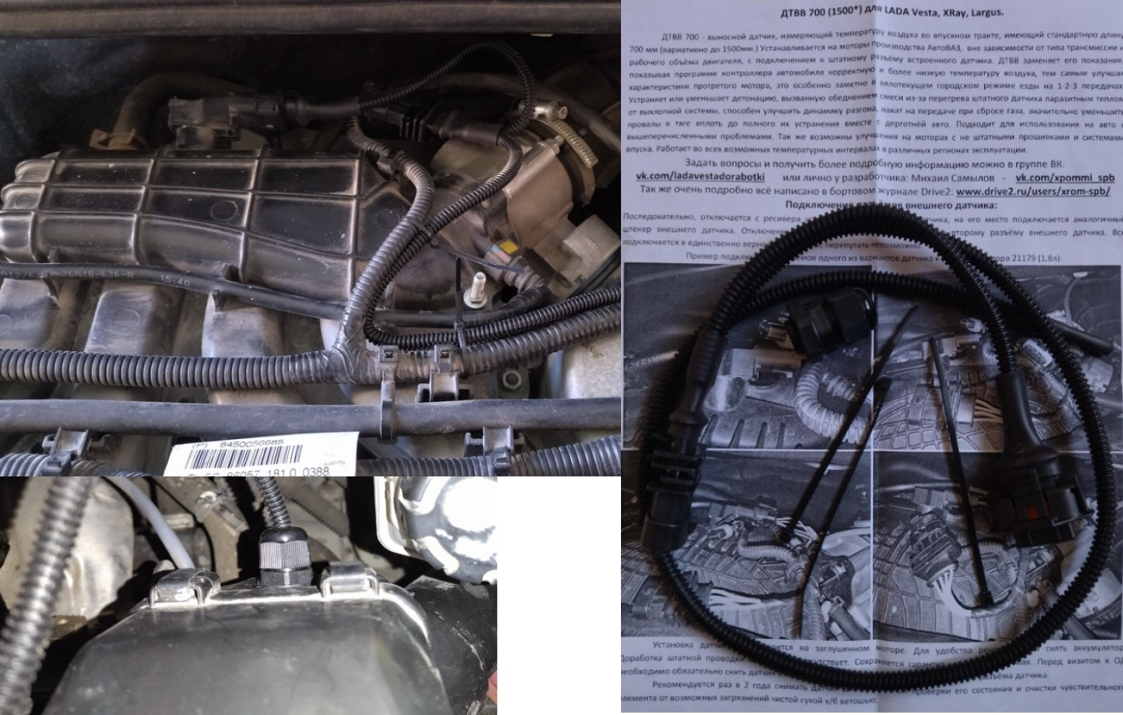

Вернулся домой, решил уж раз пошла такая пьянка, поставлю сразу еще и выносной ДТВ, купленный еще несколько месяцев назад. Муторно было разбирать корпуса фильтров, но потом все пошло-поехало. Поставил, подключил, завел — первые впечатления положительные, машина стала работать более ровно и приятно.

Откатал неделю, все работает ровно, тяга у машины приличная. Эффект от выносного ДТВ пока сильно не ощутим, основной результат будем ждать следующим летом в жару, пока только машина стала прогреваться значительно быстрее.

Выносной дтв дорогой? Муторный в установке? Сверлить что нибудь надо?
по цене — я брал за 2 170,00, сейчас на озоне 1 595,00 www.ozon.ru/product/vynos…-273387904/?sh=qIZuj0U2lg
В установке больше времени заняло отсоединение корпуса резонатора (наверно так правильно назвать) от корпуса с фильтром. Соединение нехитрое труба в трубе, но там два выступа под клин, на которые надевается ответная труба с отверстиями, и эти выступы не отжимаются.
Сверлил резонатор со стороны щитка (все написано в инструкции), но встречал варианты, где датчик просто вешали под капотом.
Катушка. У меня из 4 заводских осталась 1
Так вот и взял в запас, подозреваю что в ближайшие полгода остальные подойдут. Качество настолько стабильное, что замена неединичных деталей начинается всех постепенно, сразу осле выхода из строя первой.
У меня катушки с периодом в пол года с 1 по 3 цилиндр, прямо по счету, отлетели.
Покупал на замену китайские и российские. Сравним.
obrechenie
Пробег?
53
У меня недавно ошибки такие вырвались, прокатился, ушла, сбросил ошибки, пока не возвращалась. Пробег 84.
А у меня они как бэ работали, но именно в особых режимах ошибки выскакивают. Даже катушку эту последнюю оставил, .не выкинул. По идее на ней можно ездить, просто на малых оборотах долго ездить нельзя, ошибка выскакивает
