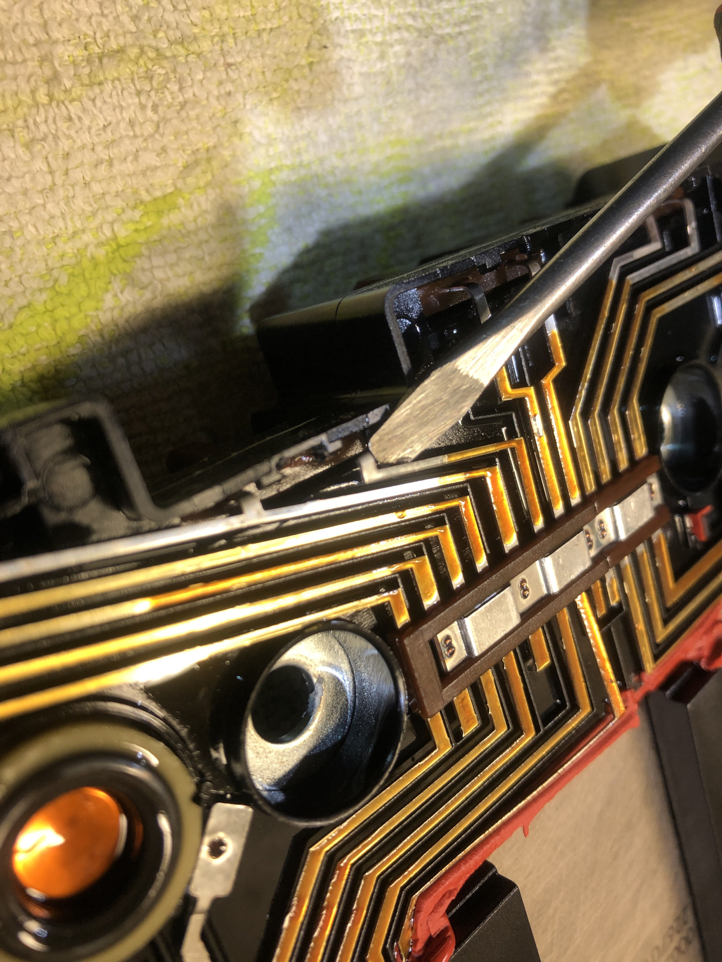

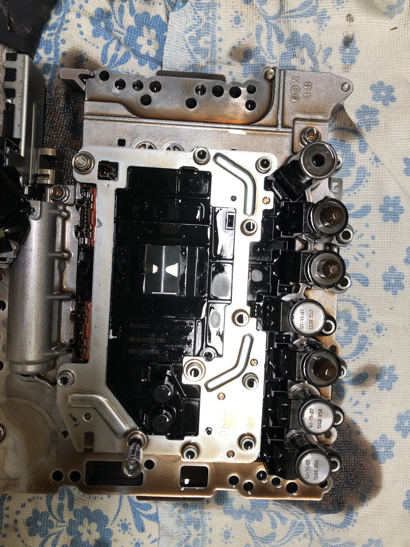

Все стандартно вообщем-стала коробка падать в аварию на 3 передачу.
Диагностировать никак не стал, так как симптомы четко на дорожки похожи — перезапуск двигателя сначала помогал, потом спустя недели две перезапуска хватало на 500 метров.
Подготовился теоретически и с приятелем на подьемнике все за вечер сделали. Сразу поменяли фильтр. Первый раз сложновато конечно)

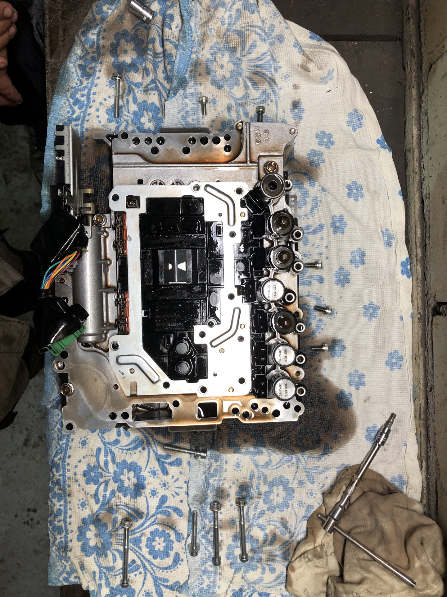

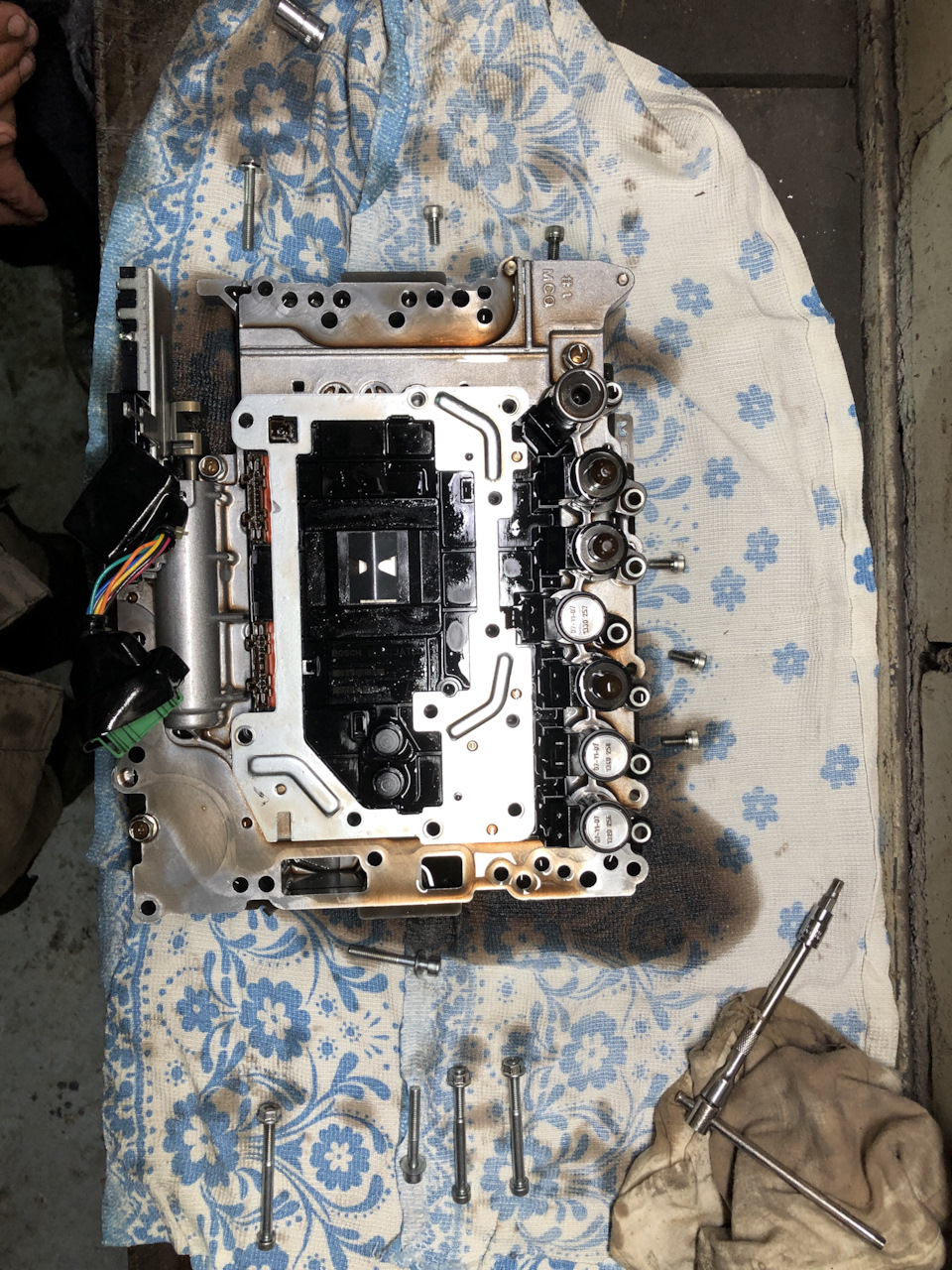

Гидроблок пришлось после установки снимать, хорошо решил ещё раз перед установкой поддона все проверить и фонариком просветить, в итоге не попали правильно в паз планкой отвечающей за переключение положений АКПП. При снятии гидроблока я ее поправил, как мне показалось она была изогнута — оказалось это я правкой ее отогнул и она не встала в нужный паз.
Масла много! Голова вся в масле была, пол тоже, роба тоже.

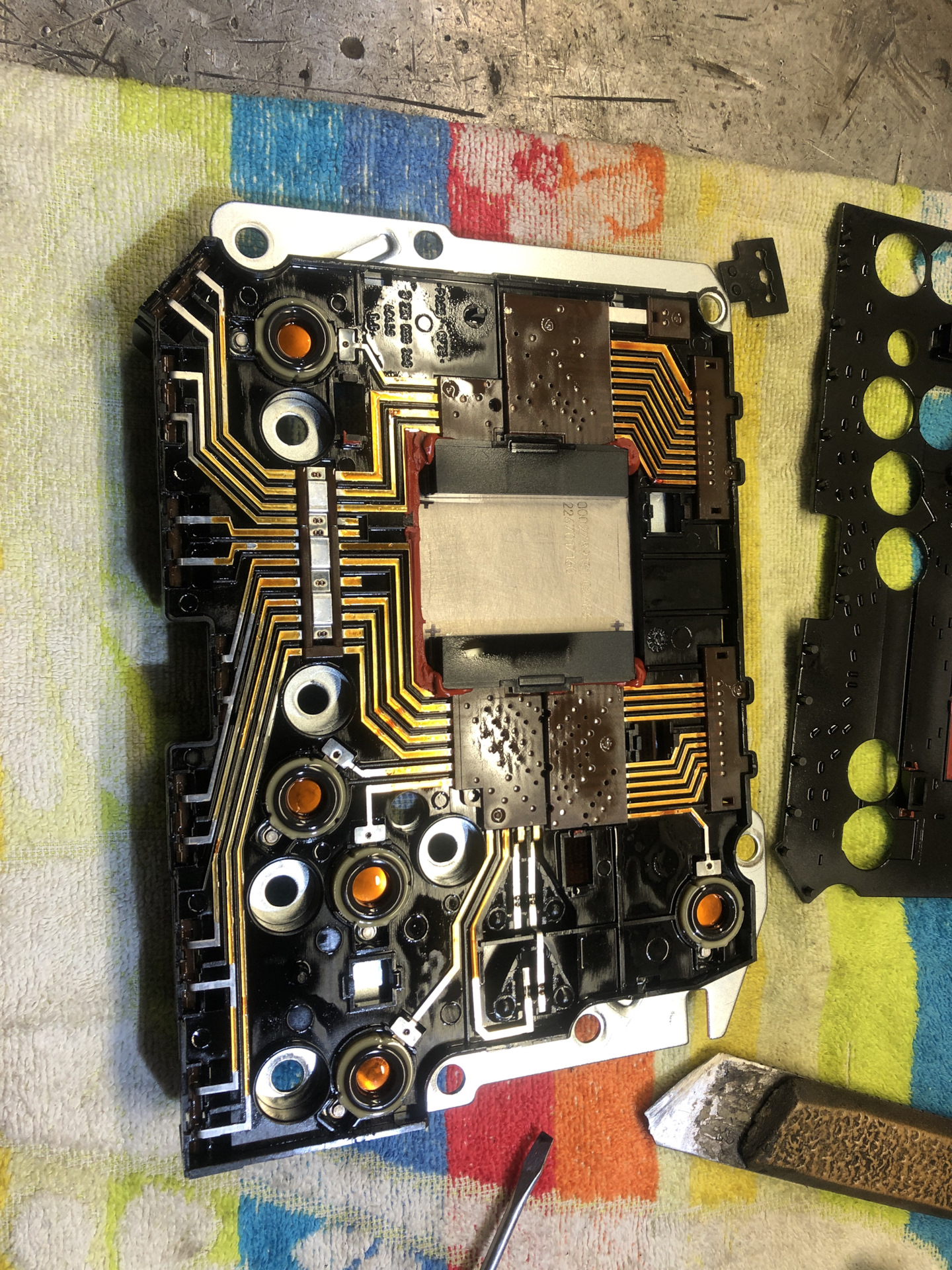

Паяли, отключая паяльник от сети на всякий случай- игры с мозгами коробки опасны.

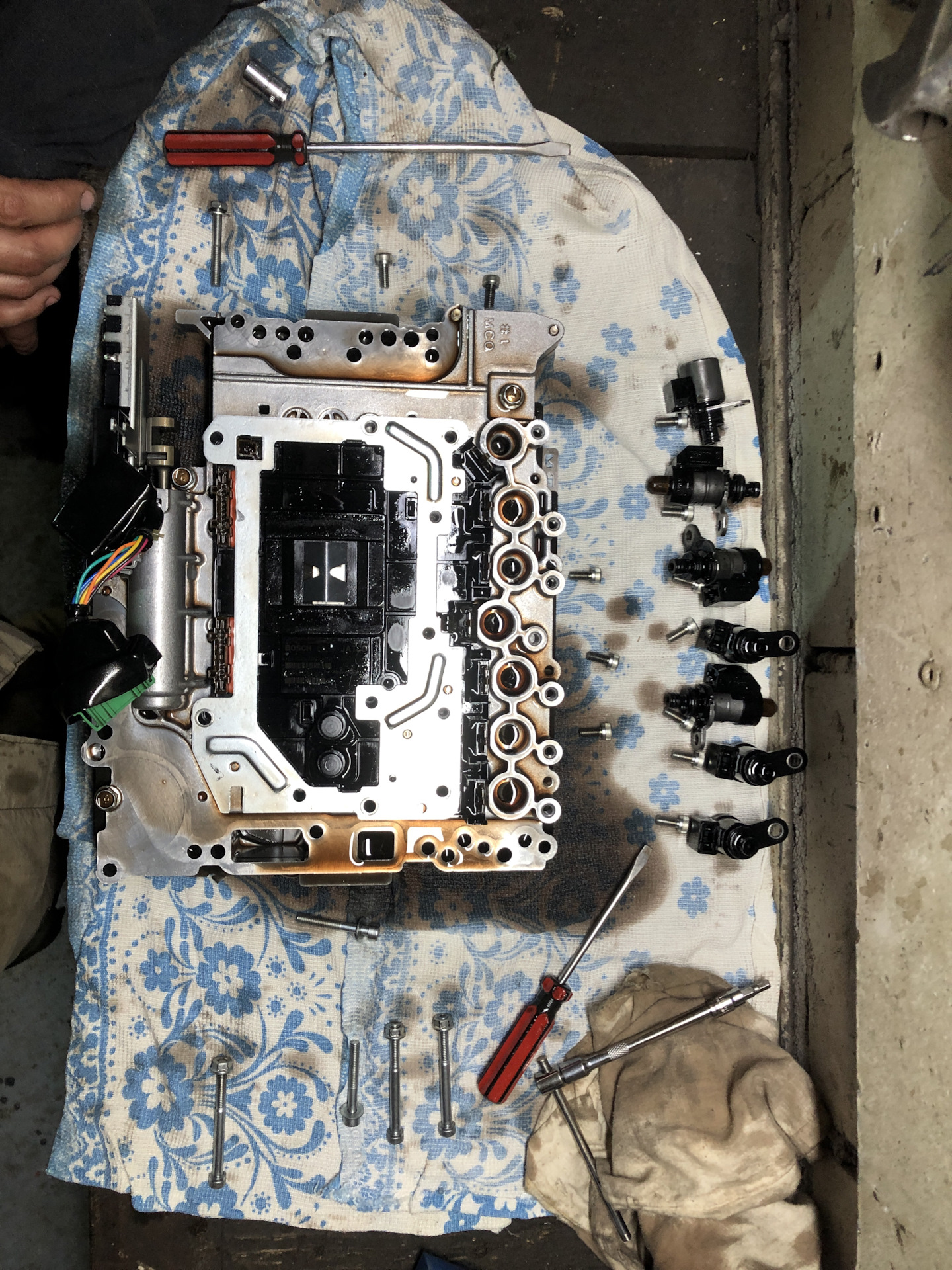

Инструкцию по операции смотрел в ютуб — испанец там все наглядно показывает как делать и на драйве добрый человек прям пошагово и с фото все описал, так же из мануала печатал расположение болтов гидроблока, которые нужно откручивать. Болты раскидывали по банкам и подписывали банки согласно указателям болтов в мануале — ABCD…
Главное не торопиться и все делать размеренно и обдуманно!
Мыли мозги карбклинером обильно.
Вообщем все получилось хорошо!

Вообщем пайка помогла ровно на 3 года.
Сегодня утром удар и привет — акпп в аварии.
Думаю сделать диагностику и снова добывать гидроблок с этими дорожками🤬

Тоже сделали обмотку медной жилкой для устойчивости и армировки пайки так сказать. Время покажет сколько проходит
Мне когда второй раз паяли, после первого неудачного), припаяли не напрямую в месте облома, а сделали гибким проводком мостик.
Лет 6 уже держится.
Там нужно герметик положить в районе пайки… ато снова отвалится.
2 раза паял — 2 раза отвалилось. И оба раза провода подкладывал… Положил бы герметик первый раз — все бы ходило…
Побоялся герметик ложить — неизвестно как он поведёт себя в жидкости АКПП. Если начнёт растворяться, то коробке конец.
А на тот момент быстро не нашёл информации какой именно герметик можно использовать
Я на 3й раз отдавал проверенному человеку. Мне своего рукоблудства 2 раза хватило(((
