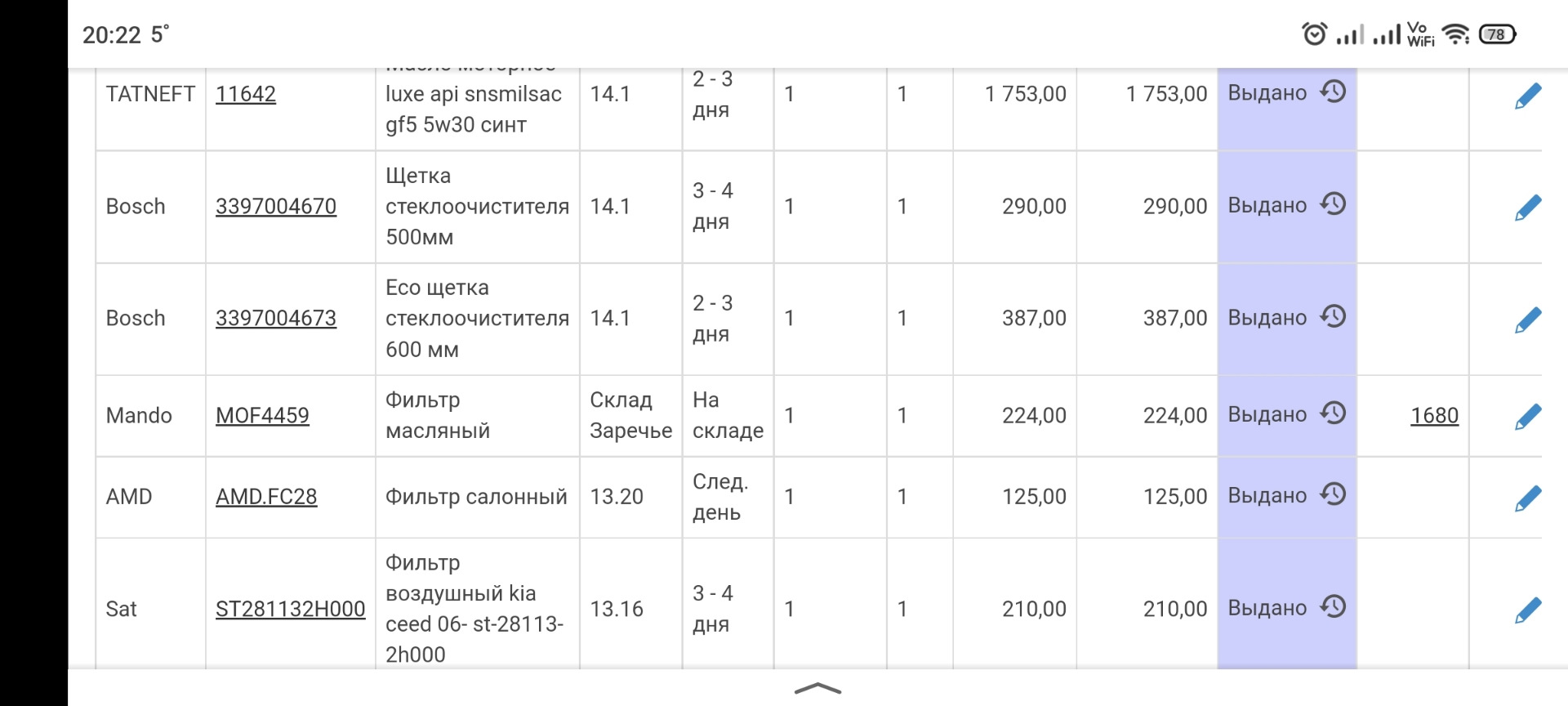

Поменял масло, фильтра и щетки стеклоочистителя.
По маслу решил залить Татнефть. Покатаем, посмотрим.
