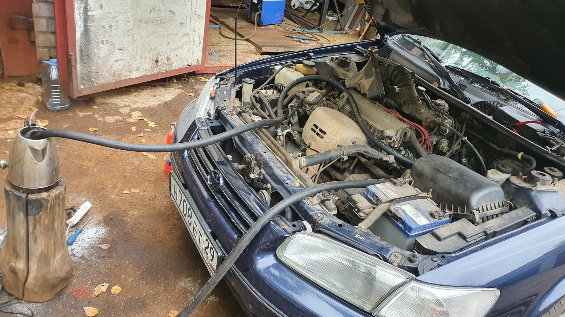

радиатор печки промыт 2500р
основной радиатор промыт и очищен 4000р

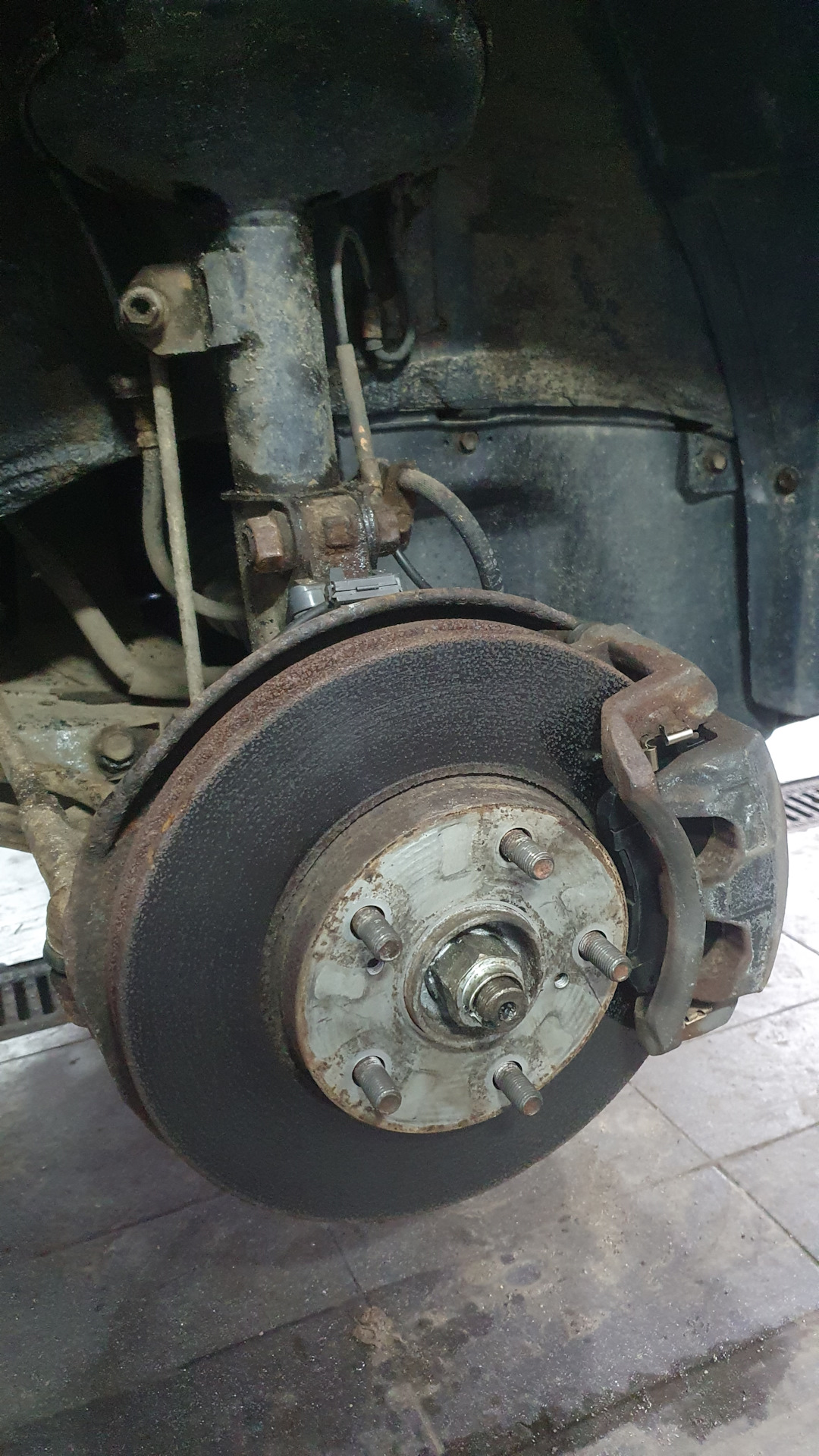

14 июл Kashiyama D2088H колодки под двухпоршневые суппорта 1 522 ₽, сейчас стоят контрактные тормозные диски и суппорта от lexus es300 vcv10 — 7000р подходят под R15. Брал у magpie7

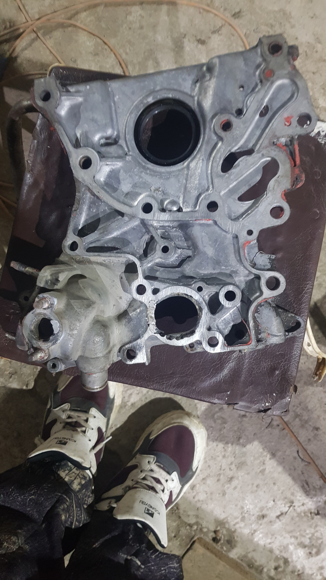

Это ваши промывки печек и системы охлаждения кислотой полное фуфло. Крепление помпы сожрало от таких промывателей прям ппц как на фото. Проще сразу печку поменять. Да и печку на этих машинах несложно достать. Если помпу сьело, что там с печкой она тоже алюминевая и трубки тоже. Радиатор печки стоит столькоже сколько его промыть.

Sat ST-TY37-395-0 имеет меньше тепловых трубок, в резко-континентальном климате может и не прогревать салон зимой. Риск, что протечёт Китай тоже есть. Нужно чётко понимать, что машина уже старая, зимой далеко с детьми не езжу уже.
Привет! Промывка печи реально стоящая процедура? Есть ли результат данной процедуры? И как тормоза после замены заметно лучше? Спасибо))
Промывку радиатора печки стоит сделать, если долго прогревается салон зимой. Тормоза: по городу — так же, по трассе ещё не ездил.
У меня такие же, с vcv10. Разница все-же есть.
Езжу спокойно, летом ещё раз оценю:)

Реально есть, мне промыли печку, теперь тепло в машине зимой. Минимум 3 часа гоняли кипятком с кислотой.
